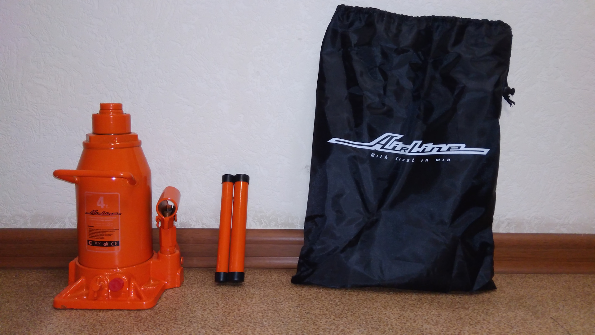

Я писал в прошлой записи о том, что заказал домкрат взамен штатного домкрата.
В комплект входит сам домкрат, "китайские палочки" и чехол.

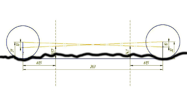

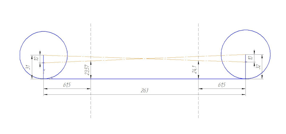

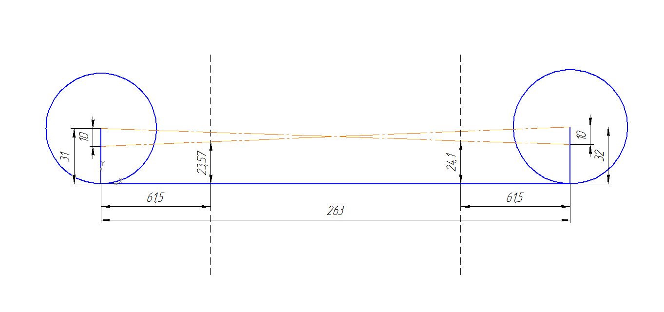

Вооружившись рулеткой пошел обмерять автомобиль. Далее на скорую руку сделал чертеж в Компасе с условием, что спустившись в ноль колесо опустится на 10см. По чертежу делаю вывод что теоретически есть шанс не доставать штатный домкрат…)))))

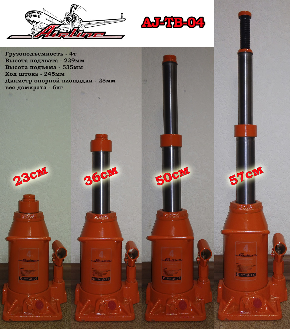

Так же сделал замеры самого домкрата в разных положениях.
На фото удлинительный винт выкручен на 100%, но производитель советует при эксплуатации не выкручивать винт более чем на 80-90%.
Думаю о том, что неплохо было бы ещё прикупить на него резиновый упор.

Поздравляю, отличный домкрат. У меня такой же. Винт выкручиваю чтобы шток не упирался в шов порога. Упираю в штатные места.
Вожу с собой в правом ближнем углу — пластиковую чашку выкинул сразу.

Отлично проделанная работа (я про замеры и чертёж).
Но вот часто приходится, поднимать машину в *полевых условиях*, на не ровной поверхности…без возможности найти ровную площадку…
Это понятно. Может попасться всё что угодно. Просто въелась в мозг мысль, подойдет или не подойдет.
Шайбу хоккейную.
Слышал про такое
kronk42
Шайбу хоккейную.
Не отказался бы увидеть это на фото, воображение не работает ((
Нормально всё будет )))
А какую-нибудь проставочку между ним и кузовом конечно будет не лишним )))
Плотную, литую, толстую резину (да, на подобии шайбы, можно и квадрат и тд).
