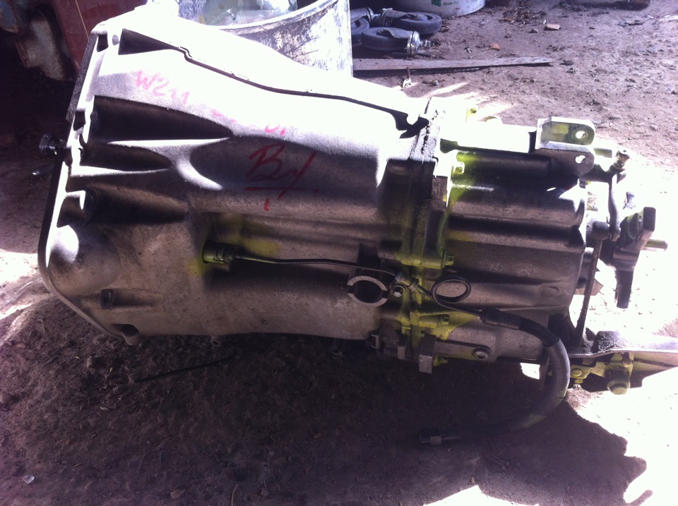

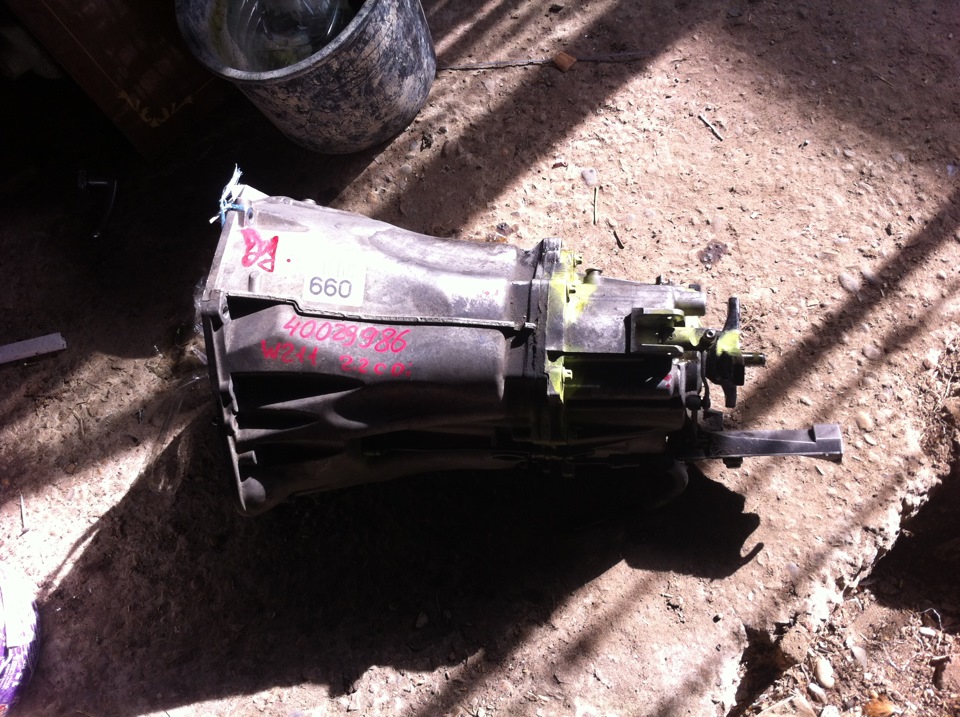

Прям то что ннадо! подскажи пож купил кпп 717.641 сказали с 210 2.7 а кулисы не могу ни где найти, сегодня на разборке был нашел 210 на механике но у него кпп 717.649
эти коробки что взаимозаменяемы?
тоже себе хочу внедрить 6 ст
Если кпп 717. то это 5ти ступка. 6ти ступка это 716.
На 210 2.7 были и 716.641 и 716.649, и в принципе они взаимозаменяемы, но передаточные скорее всего отличаются
ну кулиса станет?одна и та же на эти коробасы!
Кулиса одна и та же, все верно.
у меня еще один вариант появился на много дешевле хотят…
сlk 2.7 цди на механике можно отдуда кулисы и сцепу хочу забрать
SubRock
там тоже кпп 717649
Только у CLK геометрия кулисы чуть другая чем у 210. Но это не столь принципиально, так как всеравно кулису надо дорабатывать, что от 210го что от clk
Понял спасибо тебе!

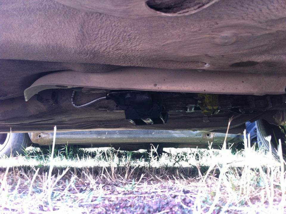

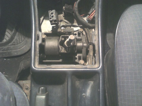

тоннель не пилил под коробас? АСД со 190 всю систему ставить будешь?
Тоннель пилили, но только в месте кулисы, т.к. крепление и форма кулисы отличается.
По АСД: буду пересыпать только то, что обеспечит включение и выключение блокировки по желанию. Привязку к АБС делать не планирую.
?это как будет выглядеть?
Ну как… вместо сигнала от блока управления АБС будет ручной выключатель(кнопка или что-то подобное). Нужно заблокировать включил, нужно разблокировать — выключил.
понятно принудитель вставишь.
Ну как бы да — принудительная блокировка.
АСД это редуктор с принудительной блокировкой до 100%. Ставились на старых мерсах 80х-90х W201, W124, W126
А на чем с тоят асд редактор
Что за (asd)
Нет разве
Ващще крутяк до 400 нм .а тогда тебе и редуктор тож менятт ато разорвет
Редуктор будет с Asd. А что касается пары, при правильном подходе к езде, он будет очень долго жить. Тем более прочность этого узла у мерседеса на высоком уровне.

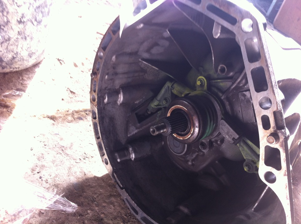

Коробку эту брал не скорее не из-за количества передач, а из-за заявленного заводом перевариваемого крутящего момента — 370нМ, ну и по факту устанавливающейся с завода на автомобили с крутящим 400нМ.

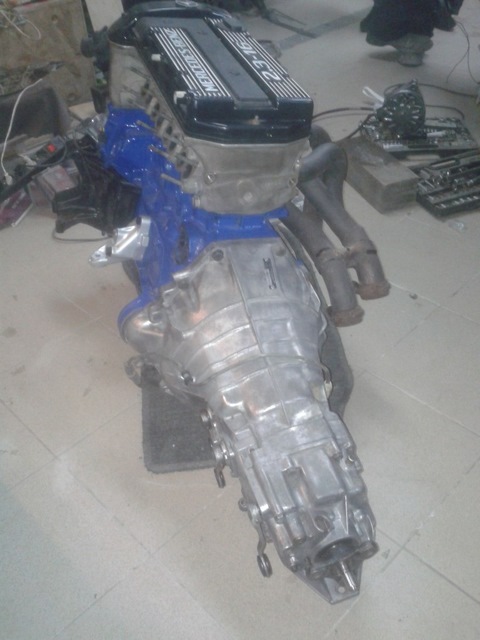

Понятно а ты на какой двигатель ставиш
Я поставил в W201 мотор М111.975 — 2.3Кompressor и эту КПП к нему.
Что касается установки на другой М111, 1.8, 2.0, 2.2, — подойдет. Должна даже на М102/103 подойти.
Единственное, что нужно выбрать — сцепление. В моем случае: маховик с 2.3К — 240мм, корзина и диск сцепления с 2.7Cdi — 240мм. Взял с 2.7Cdi потому, что корзина мощнее и идет с дополнительным охлаждением и диск с демпфером. Все состыковалось идеально.
Такая же коробка так же ставилась и на 2.7CDI W211.

Ромчик а придаточное число не будет сильно разниться? На дизелях в разы меньше оборотов! А у тебя с турбиной еще больше будет закручивать. А то получится что на высоких оборотах не сможешь переключить, будет закусывать. Как думаешь?
Вся фишка в редукторе. На дизелях он длиннее. Что касается передаточного, то я уже убедился в том, что MB не особо не заморачивается с изменением передаточных в КПП, он заморачивается с передаточными редуктора.
Как пример мой W202 2.5D. Когда легла на нем КПП 717.417, я выяснил что ставилась она не только на дизель, но и на бенз 1.8, 2.0 и, по-моему 2.2.
Даже нашел таблицу передаточных чисел этих КПП всех серии 717. Так отличий там было в паре модификаций, и то незначительные.
Вобщем, закручиваться она не должна.
