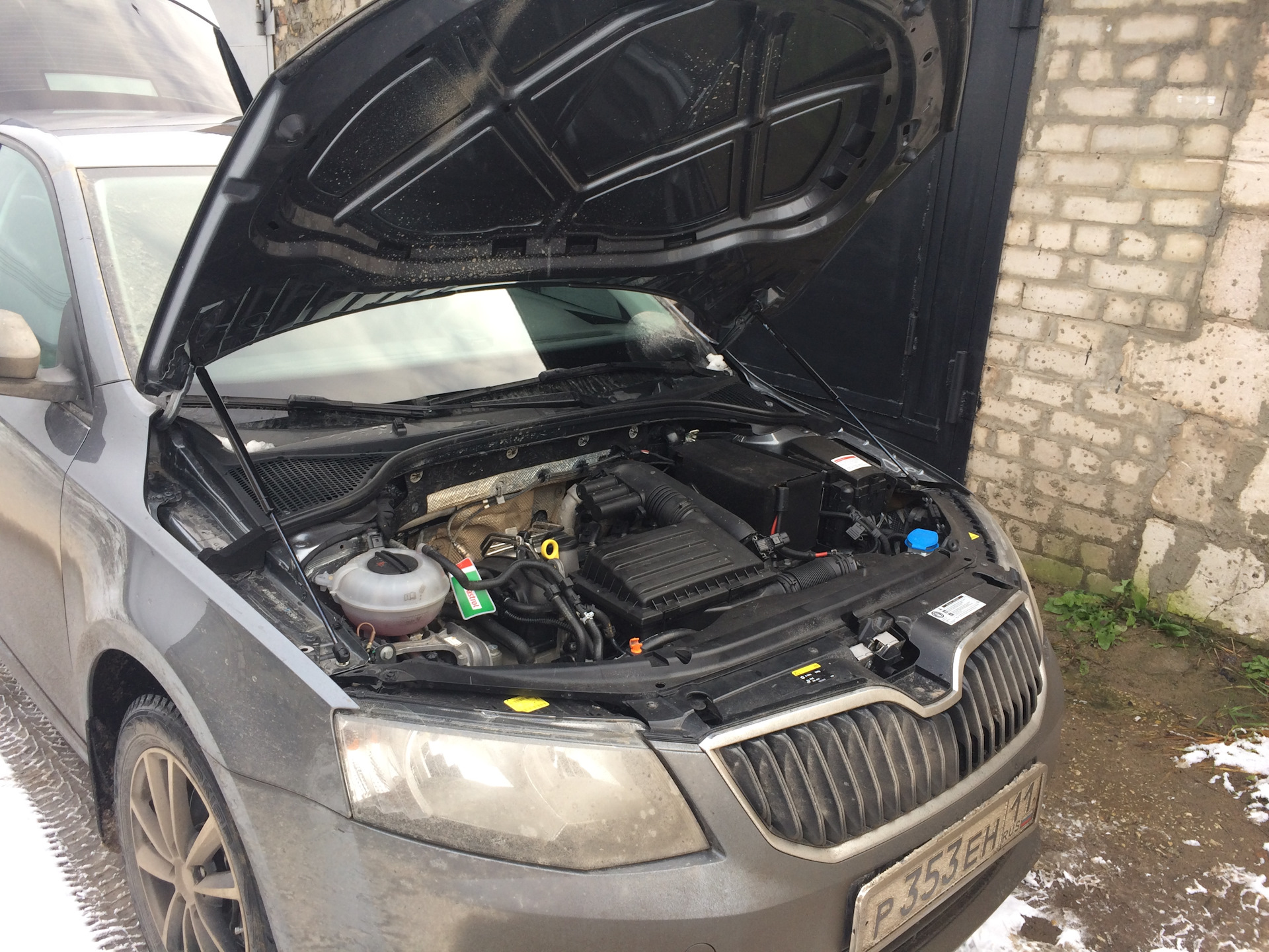

Вот наконец то и пришли нужные железки для капота. Сразу же появилось желание установить все на свои места. Для установки потребовалось:
1. Ключи Torx T30 и T50.
2. Головка на 12.
3. Ключ рожковый на 8.

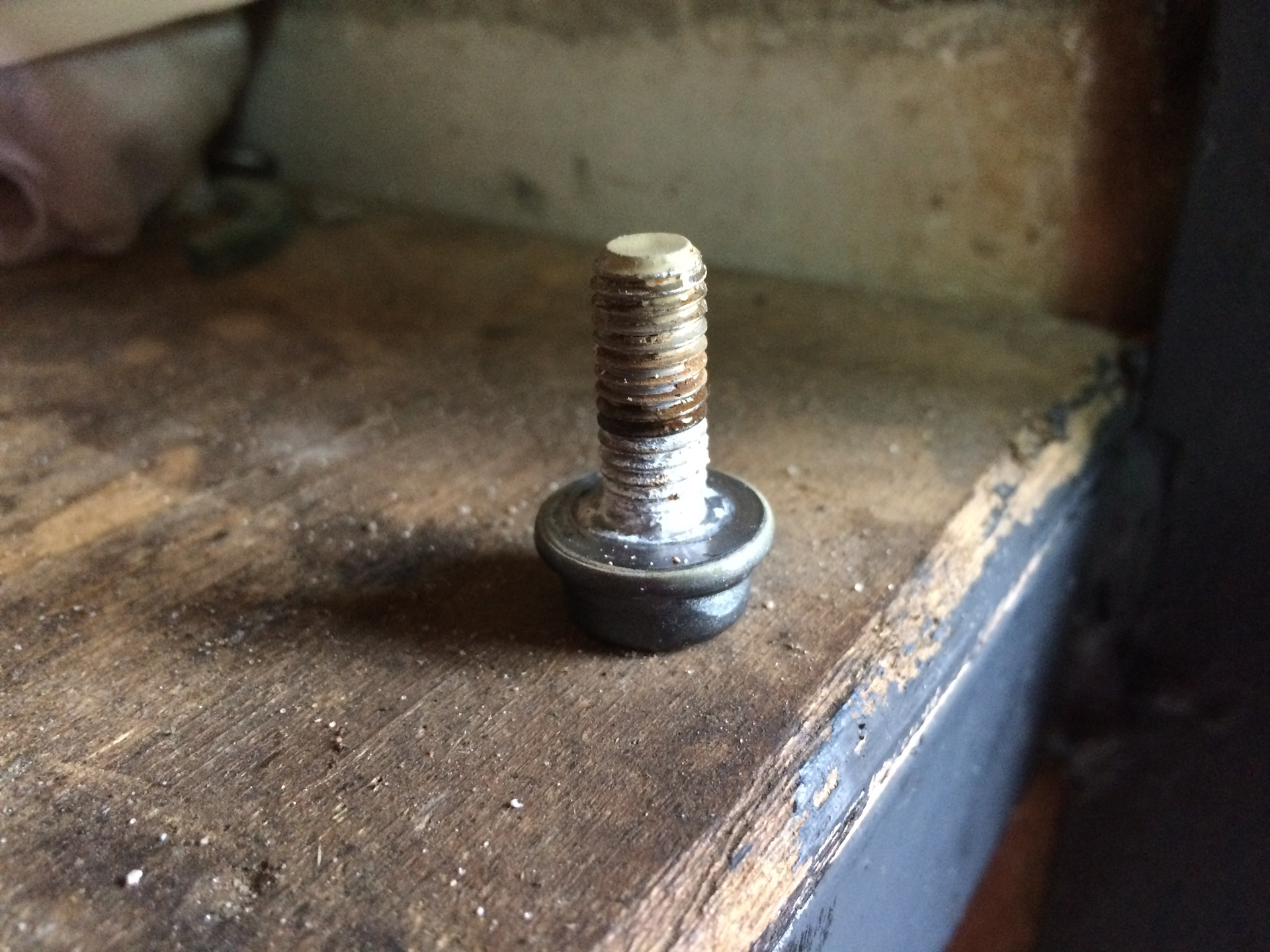

4. Фиксатор резьбовых соединений, так как при демонтаже болта капота обнаружилось, что он был закручен с
фиксатором. Вот и решил шар капота тоже закрепить с фиксатором.
5. Две увеличенные шайбы под М6.
Процесс.

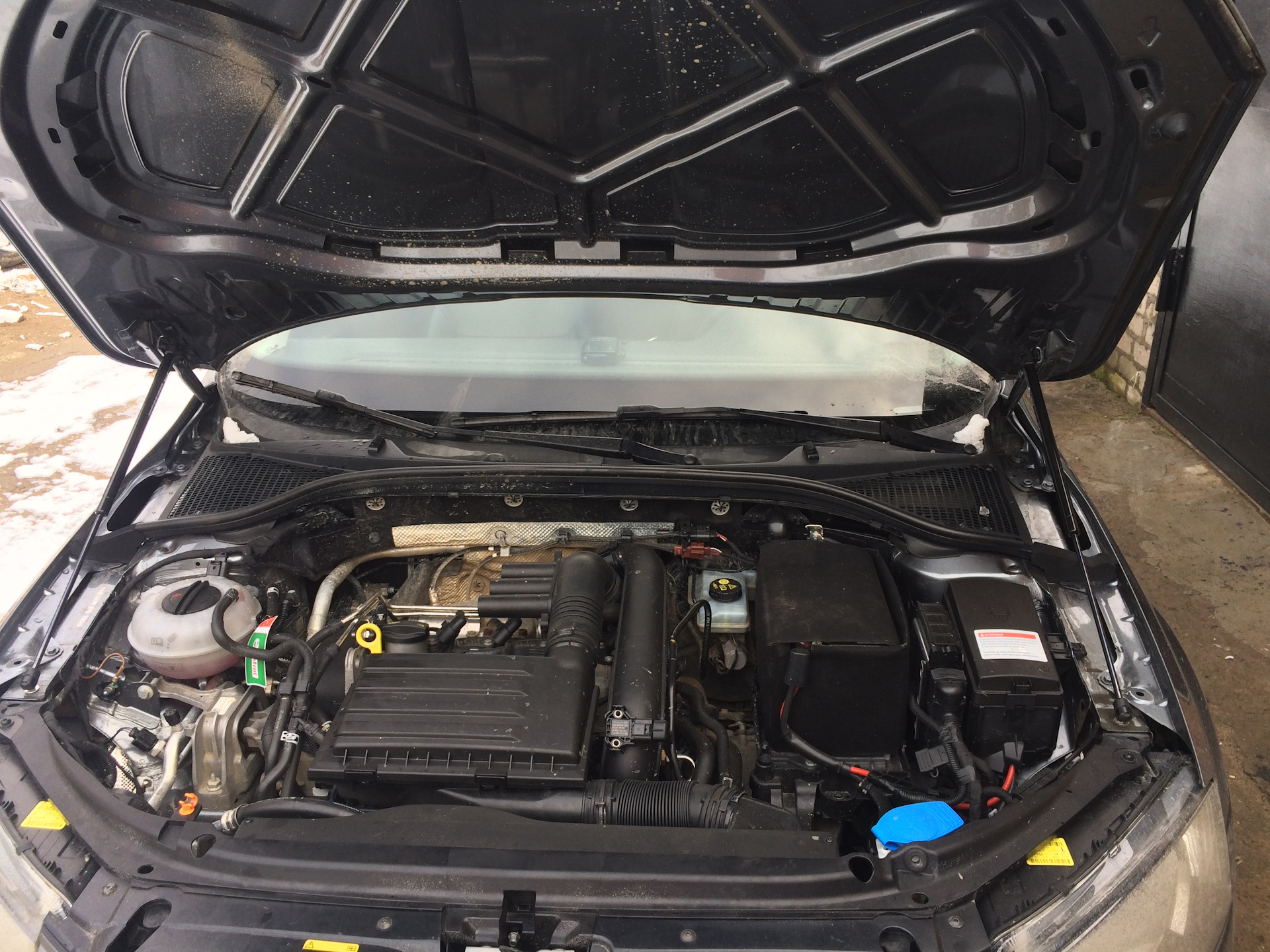

Меняем болты на шары, вставляем газовый упор, снимаем кочергу, и результат: нормальный человечий капот :-). К слову, резьба нижних шаров мне показалась маловатой по длине. Думаю по магазинам прокачусь, присмотрюсь, может подлиньше найду.

Ssang Yong 7140908000 Крепление стойки багажника
Trucktec 87.06.301 Шарнир резьбовой
Kroner K3601119 Амортизатор задней двери
