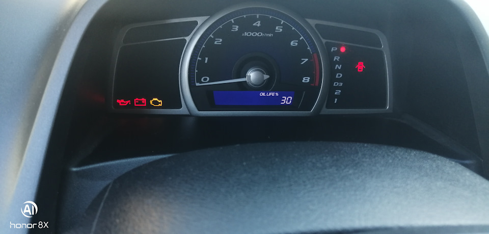

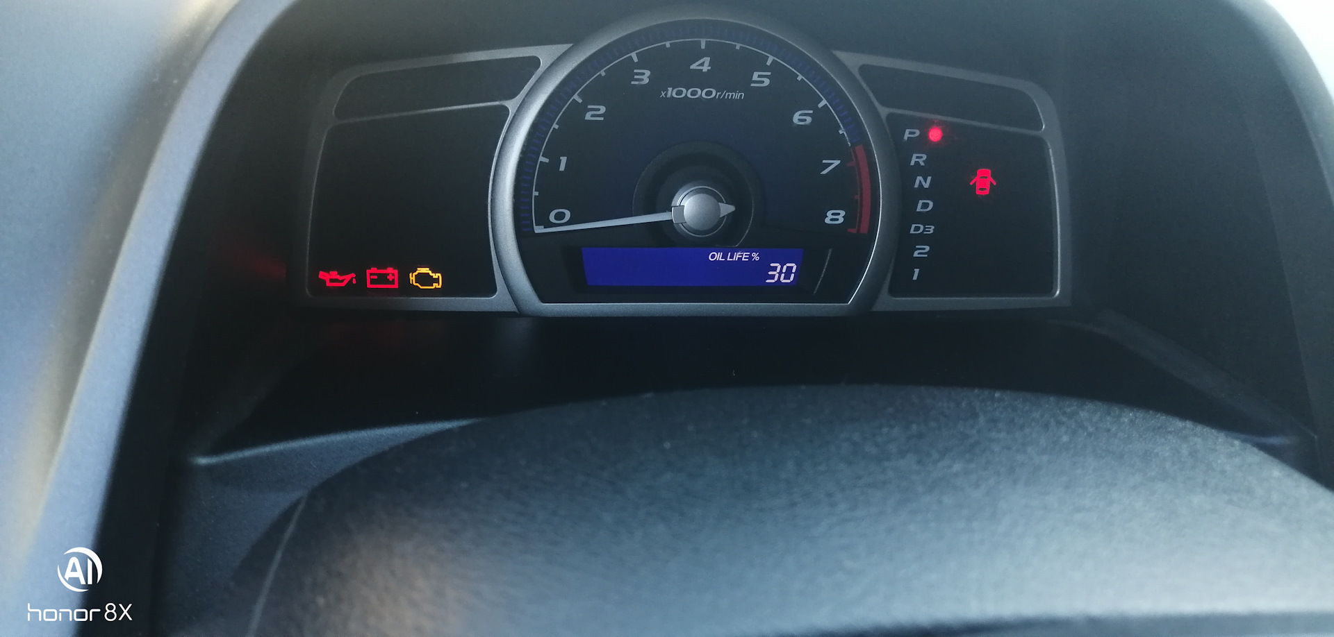

Привет всем. Решил установить датчик температуры. Датчик есть, теперь вопрос : у меня одометре нет места для температуры, на TRIP А и В свободное место только где oil life где будет показывать температура?
Когда установил, место появилось

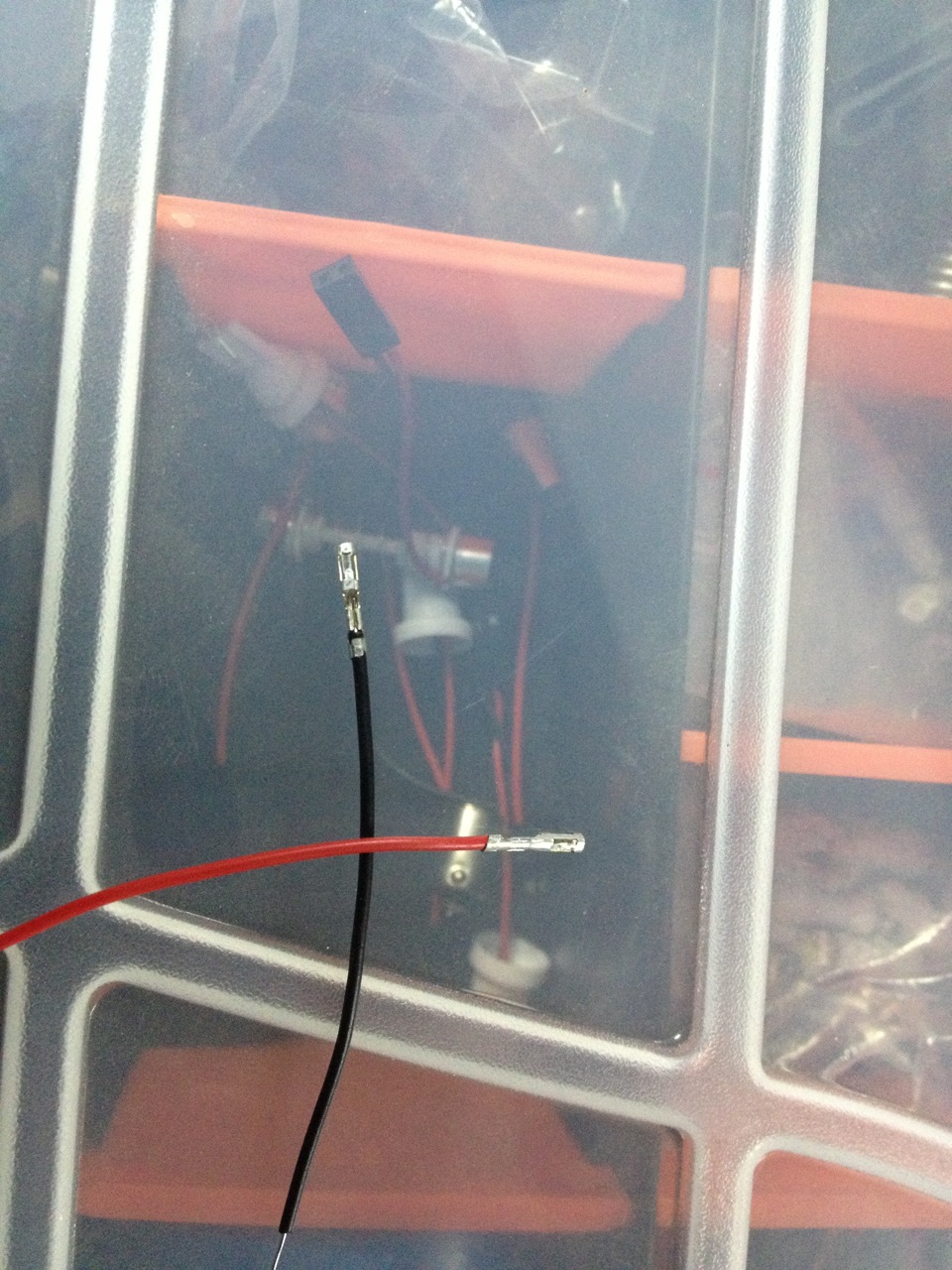

А где такие разъёмы можно взять где они могут стоять?
посмотри у меня на фото разъемов, под прозрачной крышкой в боксе лежат переходники для лампочек. от туда и брал
Как чёрную полоску отогнуть ? Пробывал отверткой и по краям отгибать. Немного погнул пластинку. Не знаю почему но сейчас колодка в приборку не за лазить
