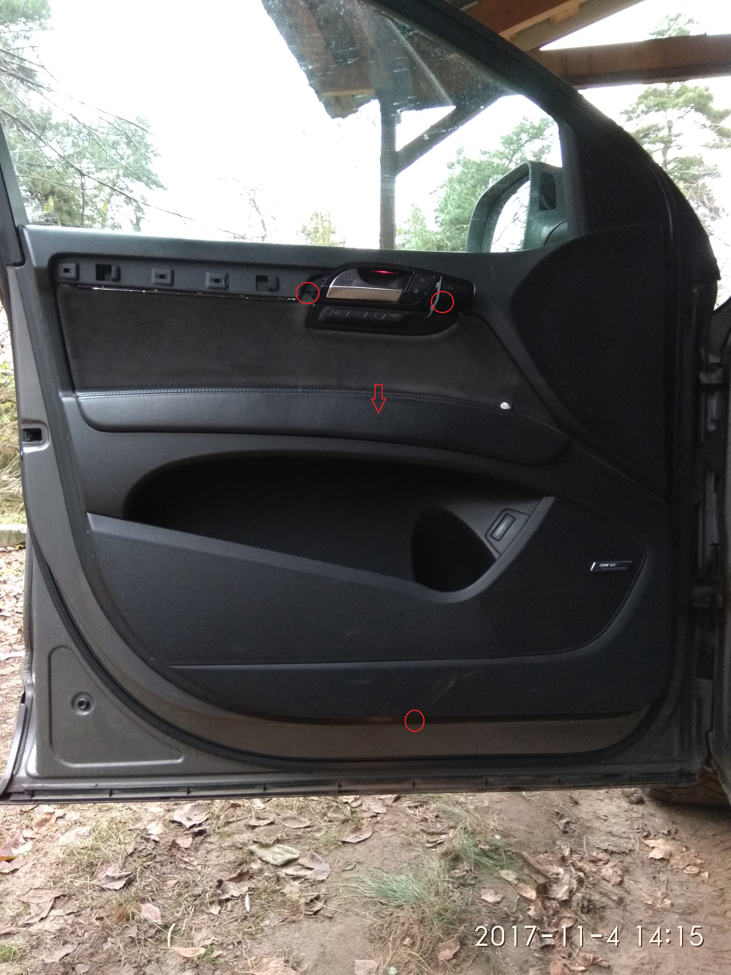

Практически все из нас знают, что ручки кейлес на Ку7 — больная тема…да и не только на Ку7.
Когда ручка исправна, то реагирует на касание — ЦЗ сразу открывается и дверь с первого раза…закрывается с кнопки на ручке… Когда ручка сдохла — с кнопки уже не закрывается, а открывается со второго раза — первый раз дергаем то открывается ЦЗ, а второй раз — уже дверь. Дохлые ручки, имея внутри замыкание на массу, нехило высаживают АКБ… Решение — если вы уже привыкли 2 раза дергать и это не парит — то просто отключаем ручки… если бесит — то ремонт за NNNую сумму денег…
Я пошел простым путем — отключить… сложного ничего нет — но надо быть аккуратным.

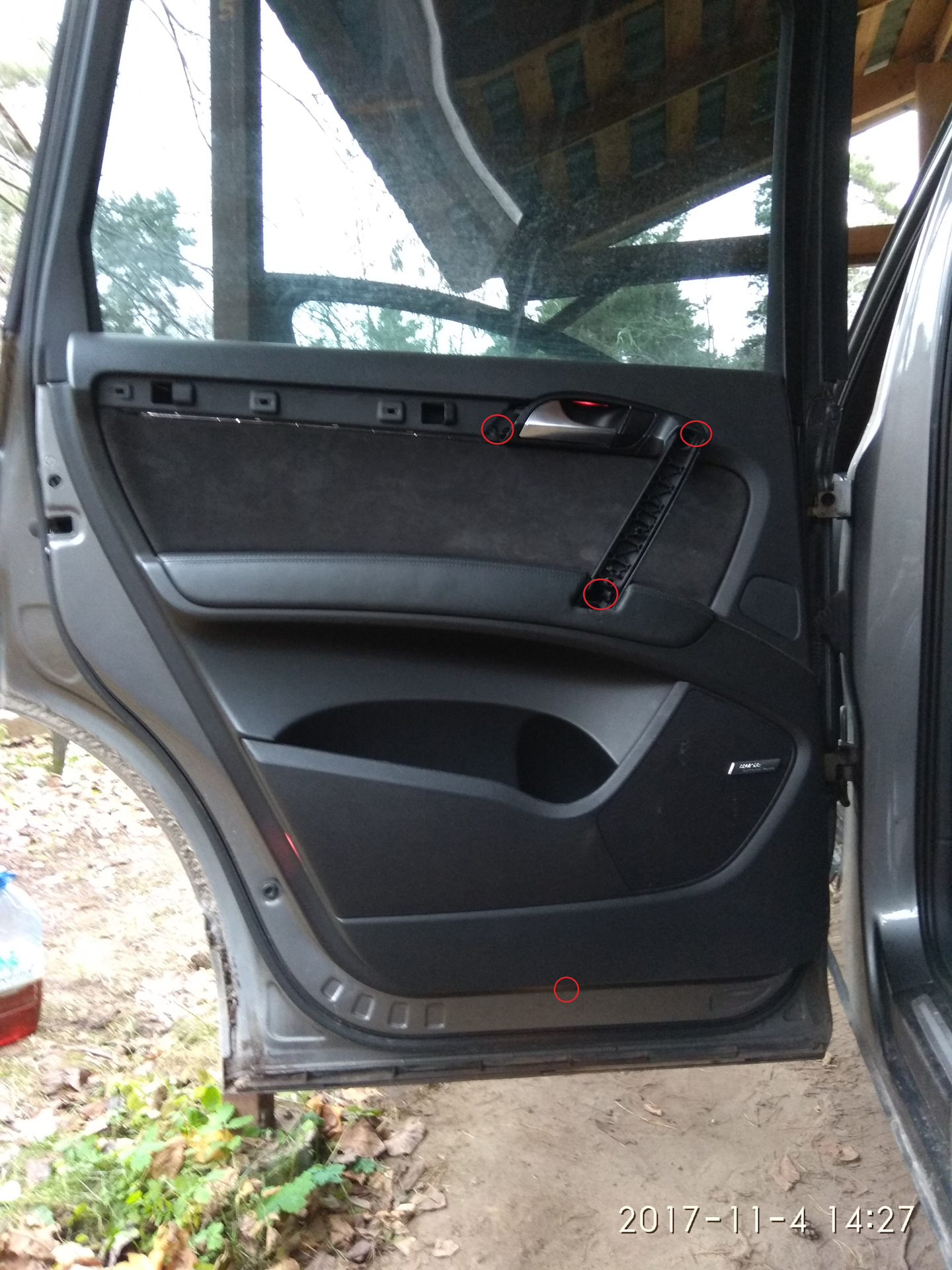

1) Снимаем дверные обшивки (карты)… крепятся они 4 болтами торкс и клипсами… у водительской расположение болтов — слава и справа от металлической ручки, в кармане (стрелка), снизу где фонарик… у остальных дверей — сбоку от мет.ручки, сверху и снизу рукоятки, снизу обшивки… декоративные планки со стороны улицы тянем — они снимаются.
Особую осторожность надо проявить — сдернуть накладку пассажирских ручек.одну я сломал немного (не видно), но вынимается туго, вроде надо снизу дергать начинать.

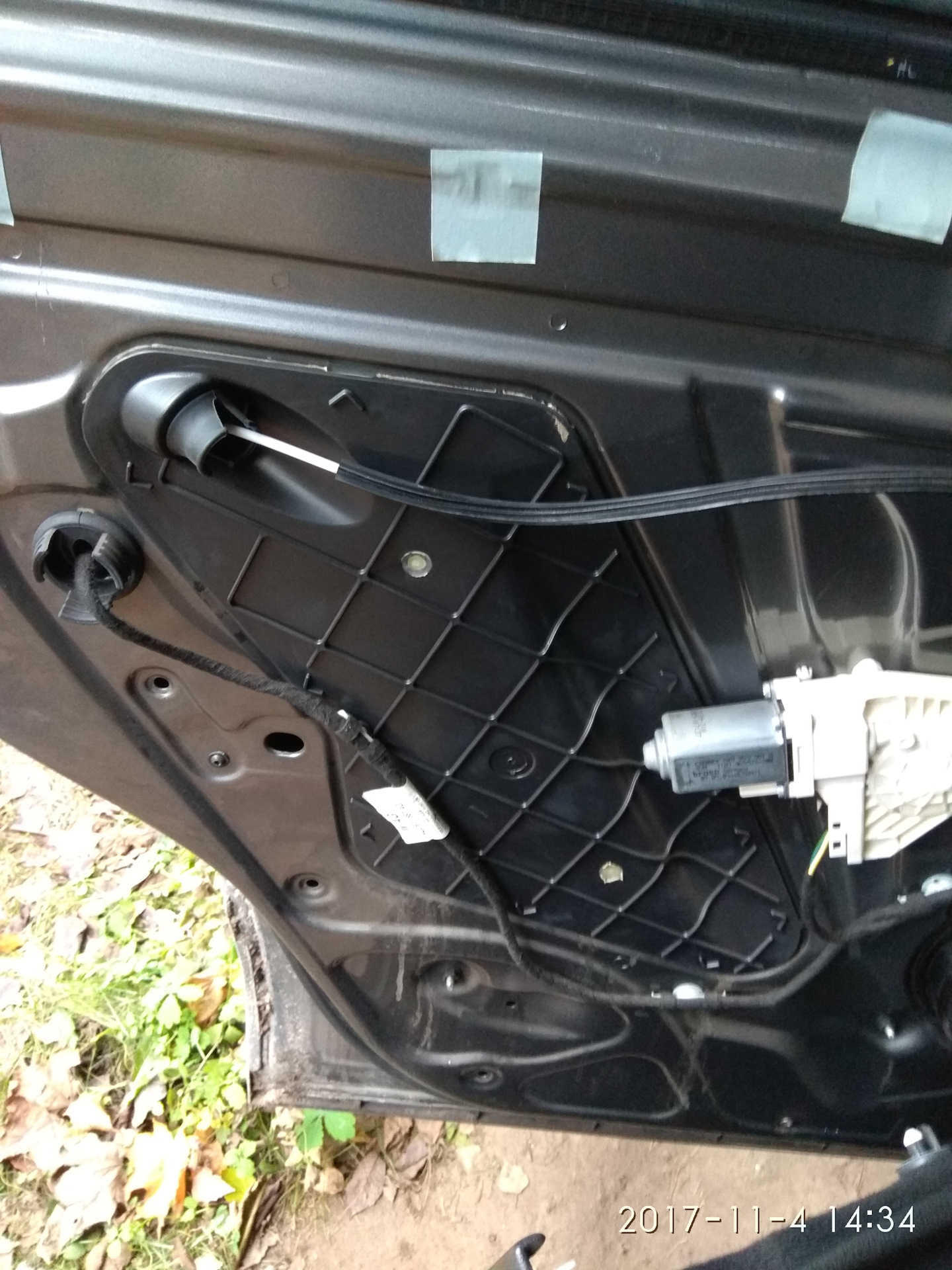

Далее можно руками, можно чем нибудь поддевая, начинать резкими движениями дергать на себя карту двери — начиная с нижнего внутреннего угла (к машине ближе)…когда все клипсы отщелкнутся — потягивая вверх снимаем карту, сразу отцепляем тросик от дверной ручки…далее карту аккуратно поворачиваем кладем боком рядом с дверью (это чтобы проводку не отцеплять). Дальше отковыриваем резино-пластиковую вставку

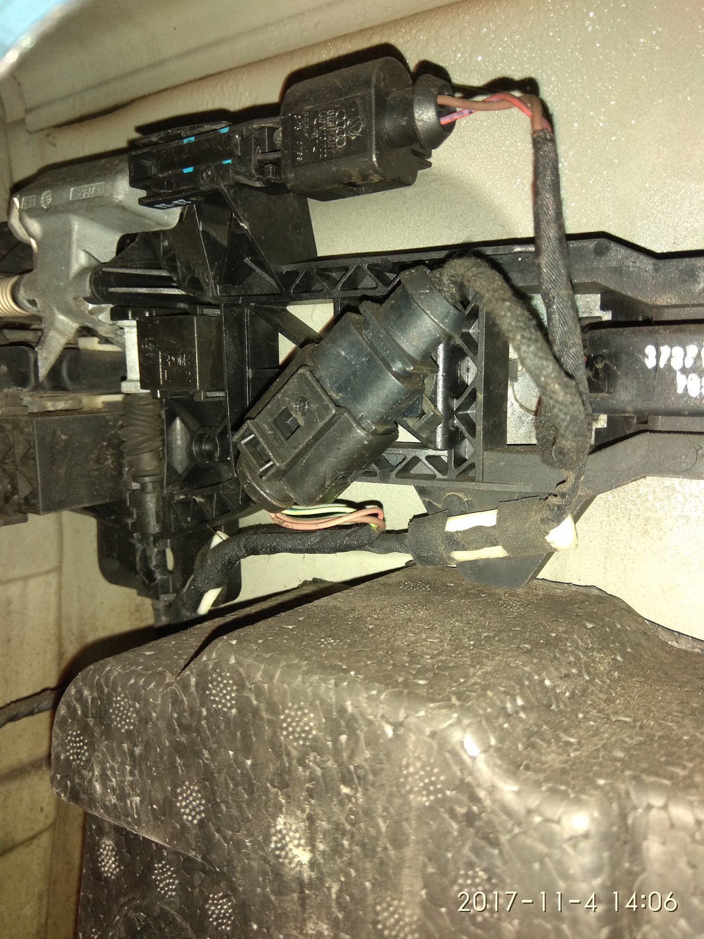

Под ней уже видим ручку с разъемами

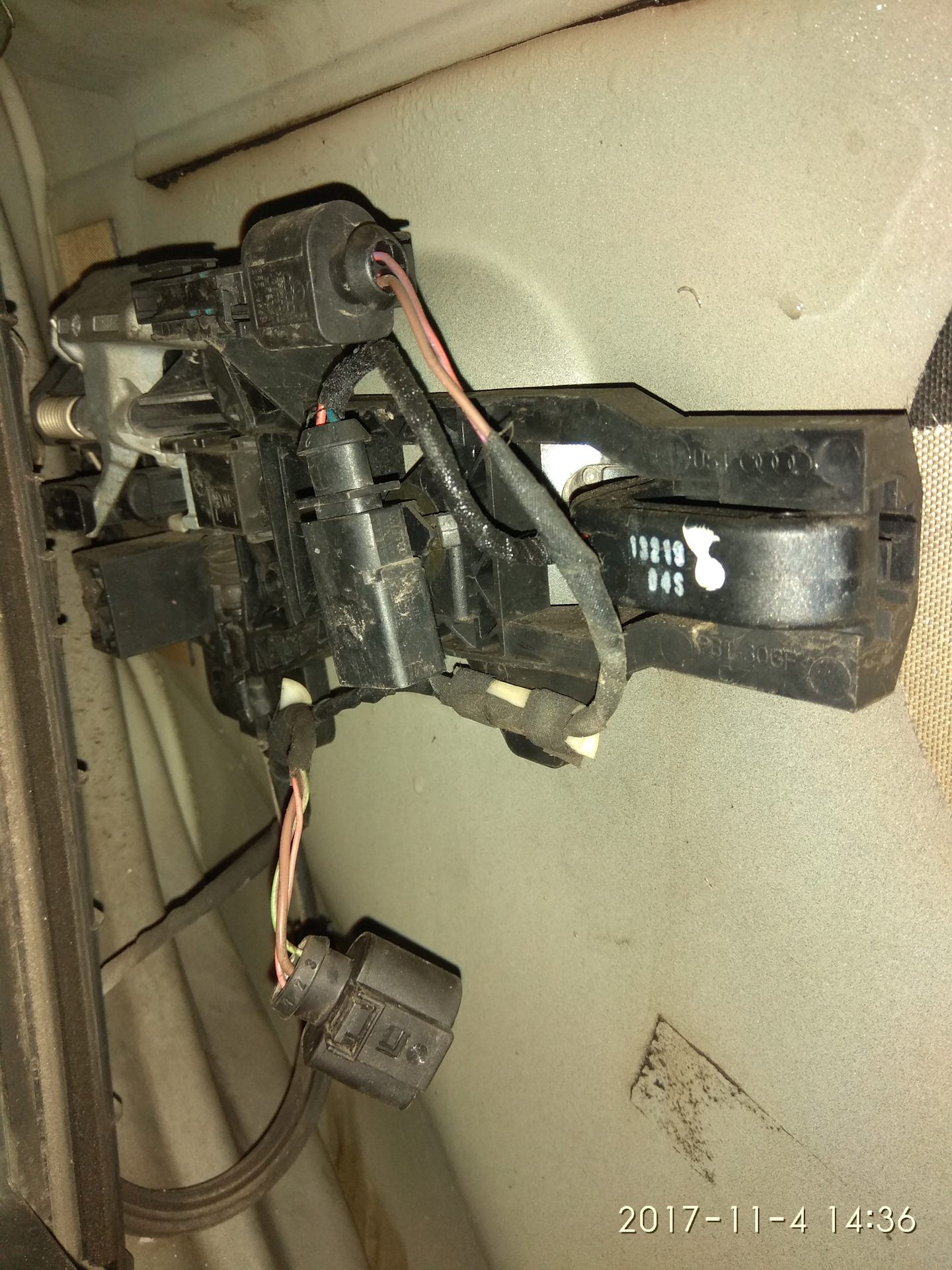

Верхний — это управление ЦЗ, нам нужен нижний… снимаем фишку с него.
Дальше обязательно надо стяжкой ее прицепить, чтобы не болталась…я только на 3й двери до этого допер, так как она будет зацепляться за стекло…поэтому обязательно, чтобы как я не переделывать потом, привязываем и проверяем чтобы стеклу не мешало ничего…
Ну а дальше сборка — в обратной последовательности… закрыли кожух, прицепили тросик на карту, навесили, простучали, завинтили, накладки вставили… Вот, надеюсь теперь проблема жора АКБ решена… Спасибо ребятам из WatsApp группы по ремонту, помогли советами!
