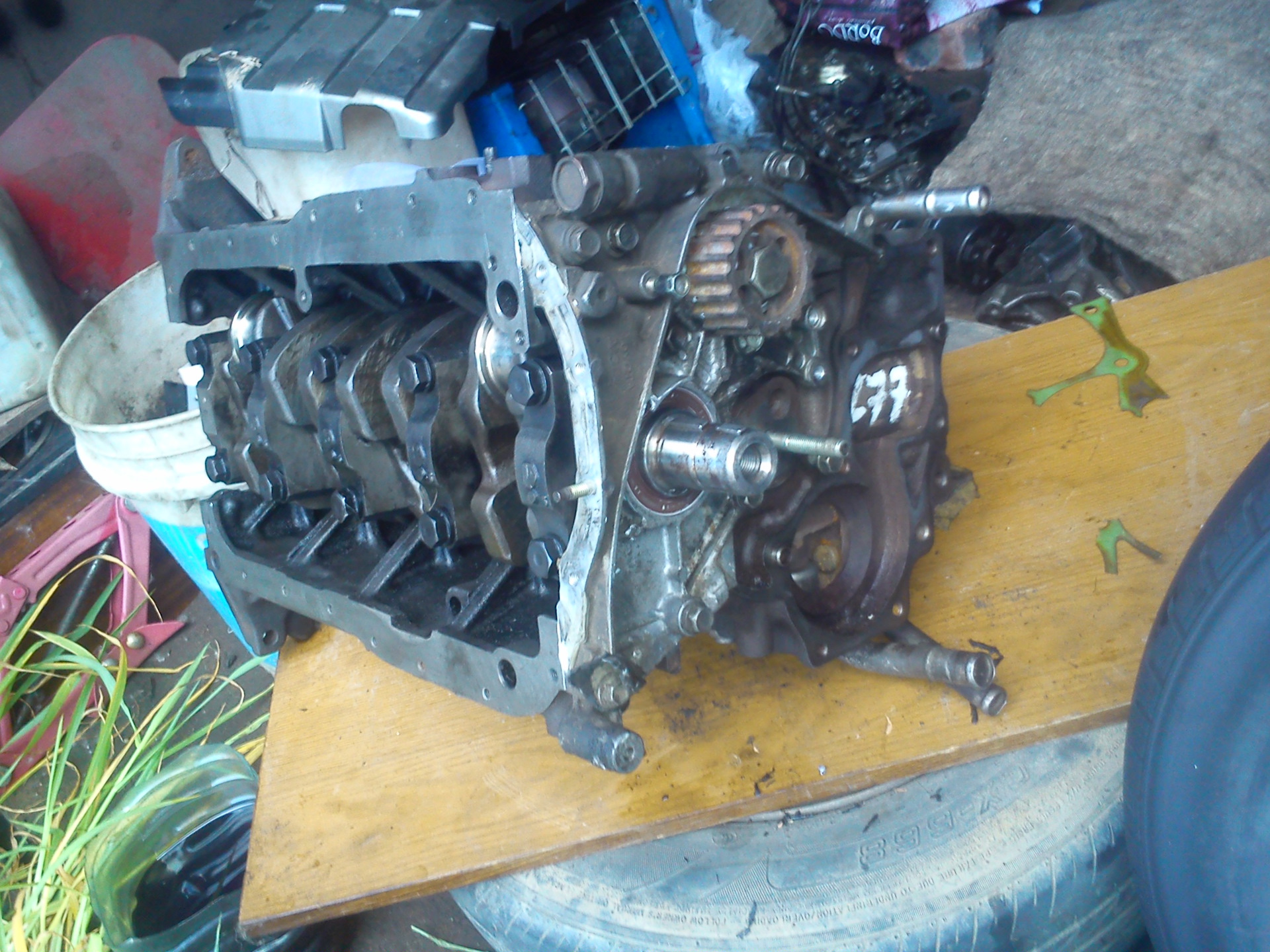

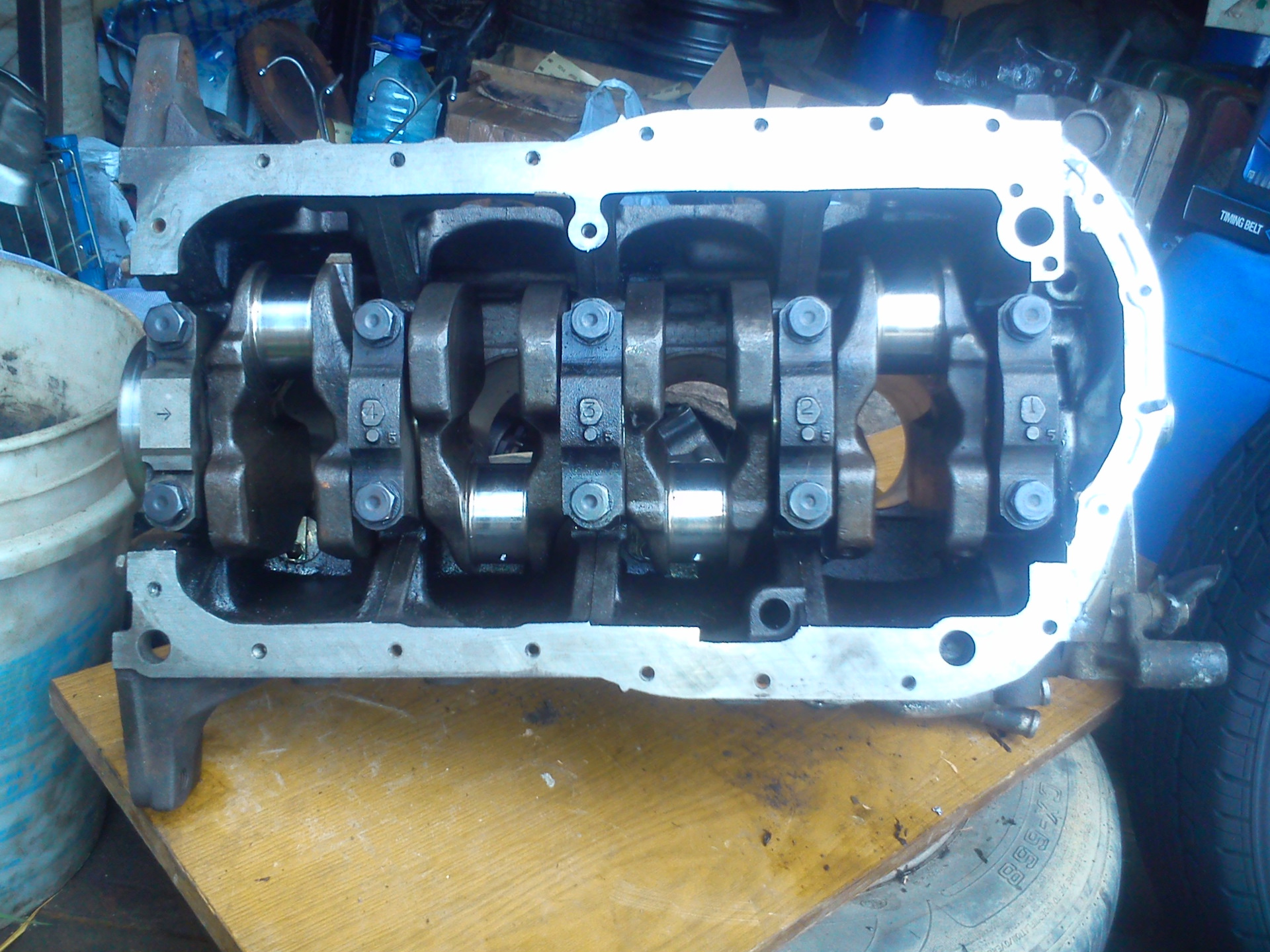

Где то в средине лета у меня заклинил мотор. от низкого давления масла заклинил распредвал, порвался ремень и загнуло клапана. К счастью распредвал не сломало. Дотянули до работы без проишествий и проект был заброшен до августа. На тот момент новый мотор был практически собран. В августе появились средства и сборка продолжилась. Монтаж нового двигателя оказался намного проще, чем просто автомата. На новом двигателе менялось всё. Новые гильзы, новые кольца, новые поршни, новые вкладыши. поршня были сбалансированы с точностью до десятой доли милиграмма. и всё равно цоканье дизеля иногда проявлялось. Я даже втулки шатунов заменил. Кстати кому нужны втулки могу выслать.
