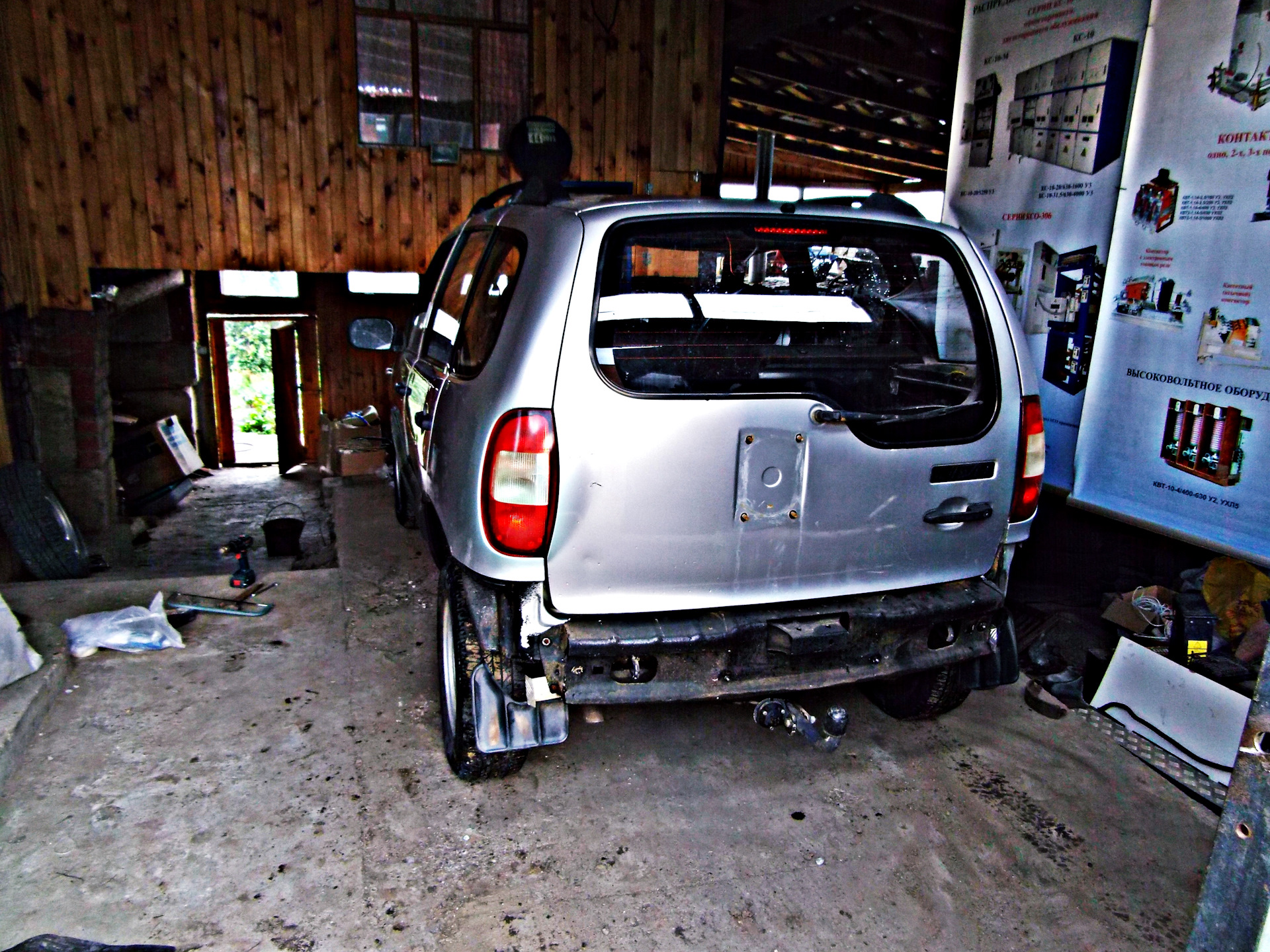

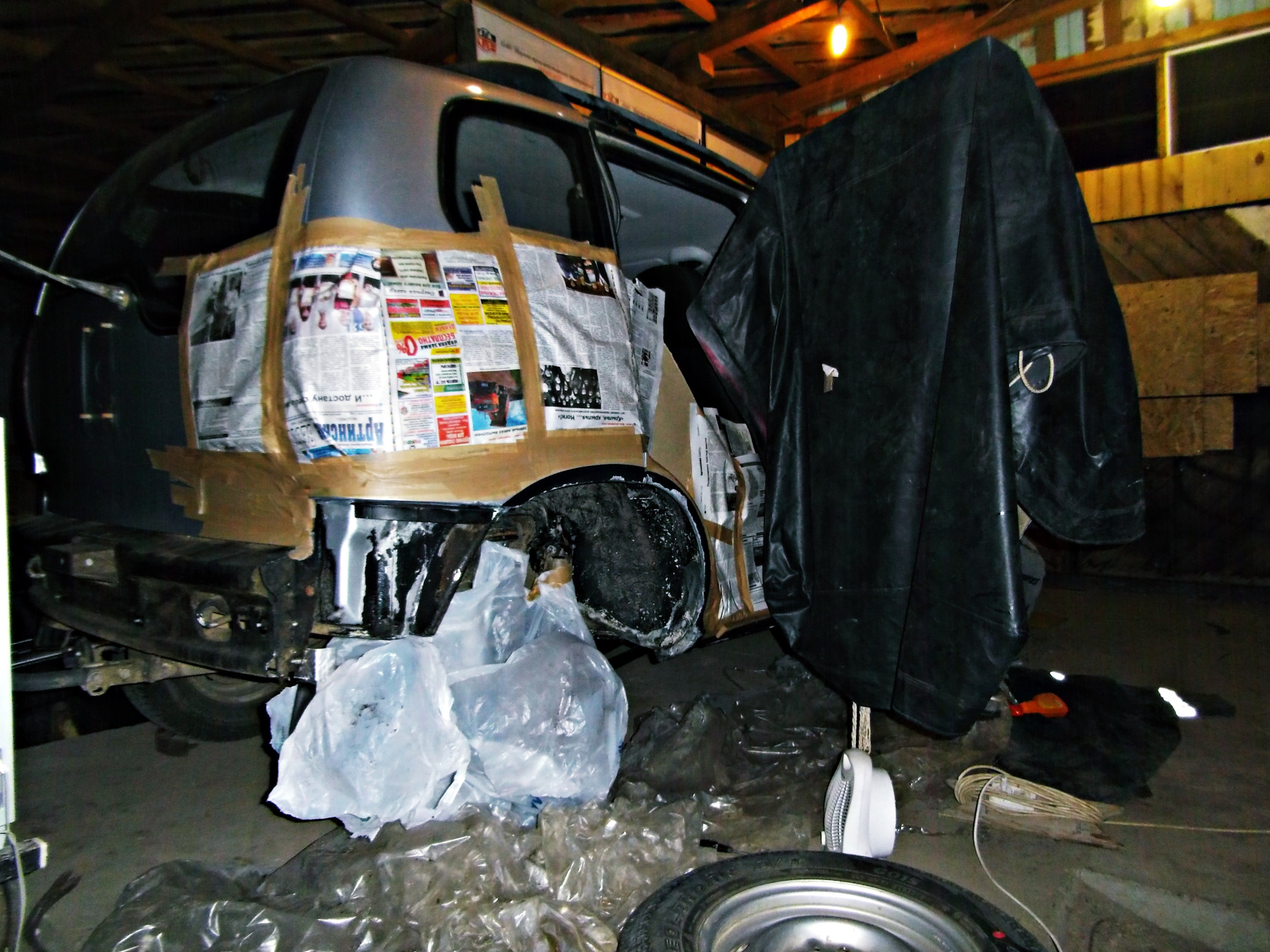

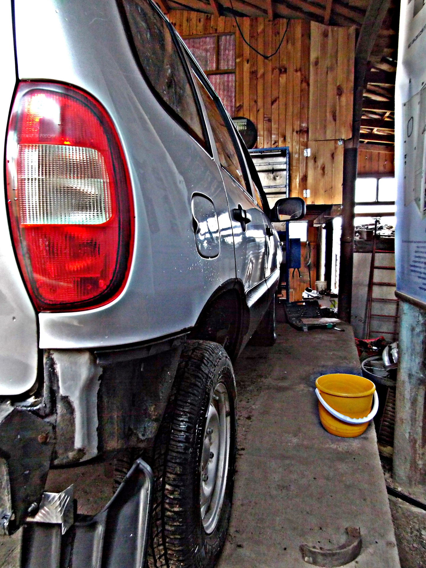

Всем привет. После мойки машины, обнаружилось очень много ржавчины по низу автомобиля, не смотря на то, что год назад я все обработал. Дела гаражные. Кузов часть 3. Бампера в RAPTOR, силовые элементы, колесные арки, брызговики.
До конца лета оставалась ровно неделя, мы приняли решение тянуть некуда нужно по новой все обрабатывать.

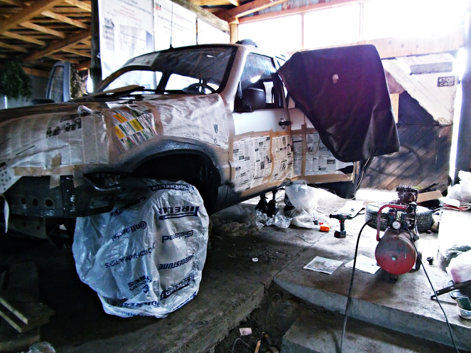

Снял бампера, уплотнители, брызговики, выехал на улицу и тщательно всю промыл мойкой высокого давления.
Загнал отмытую ниву ровно на неделю:

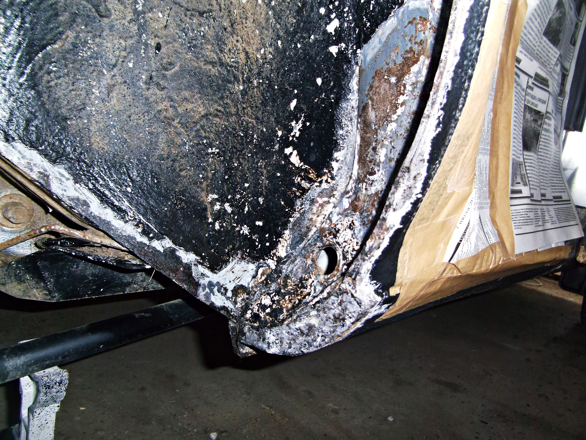

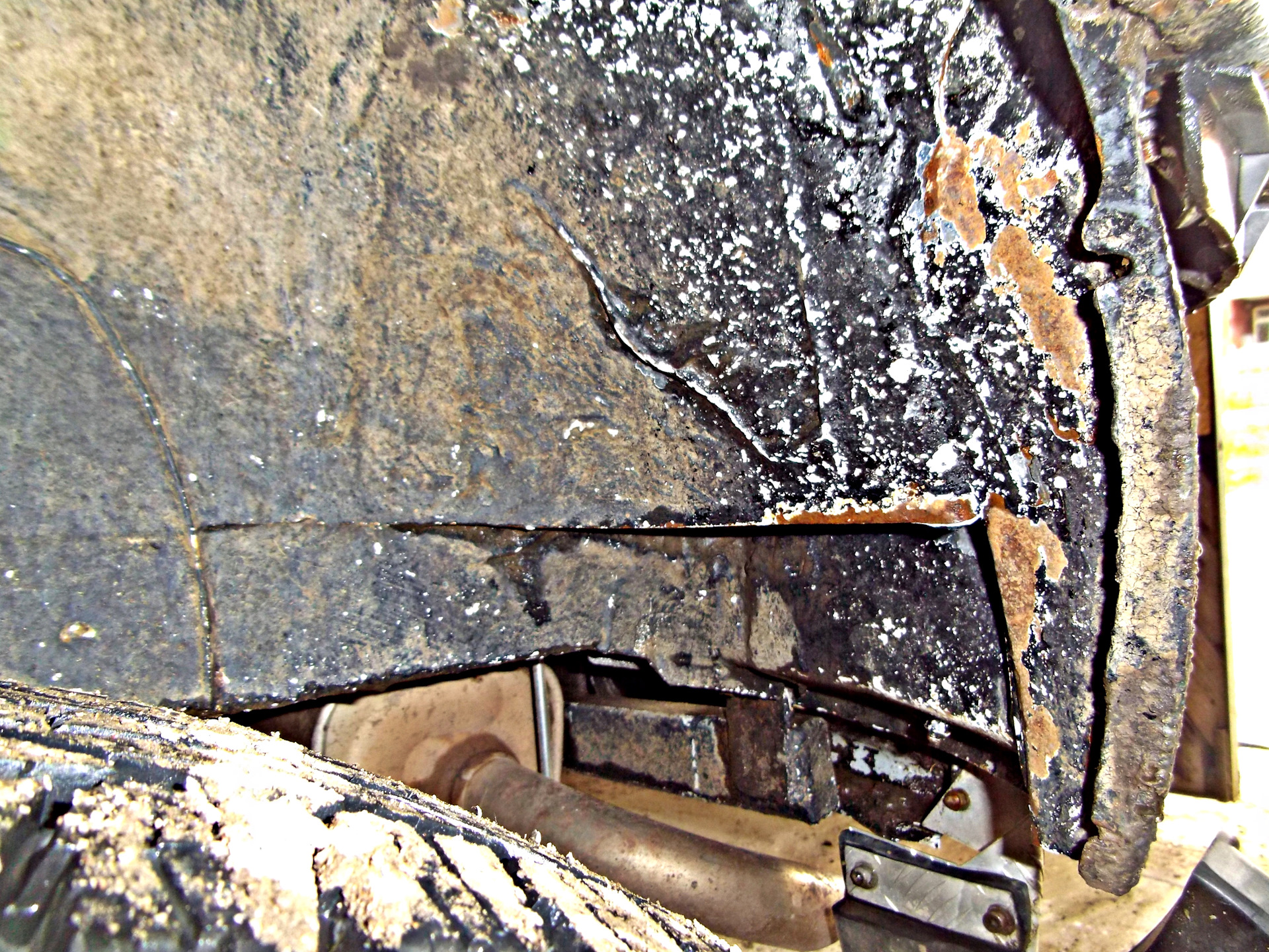

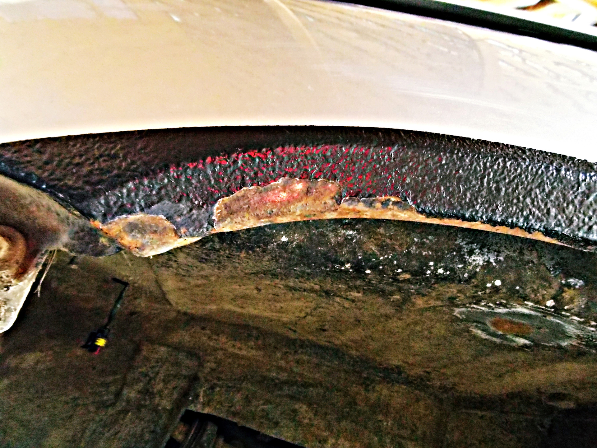

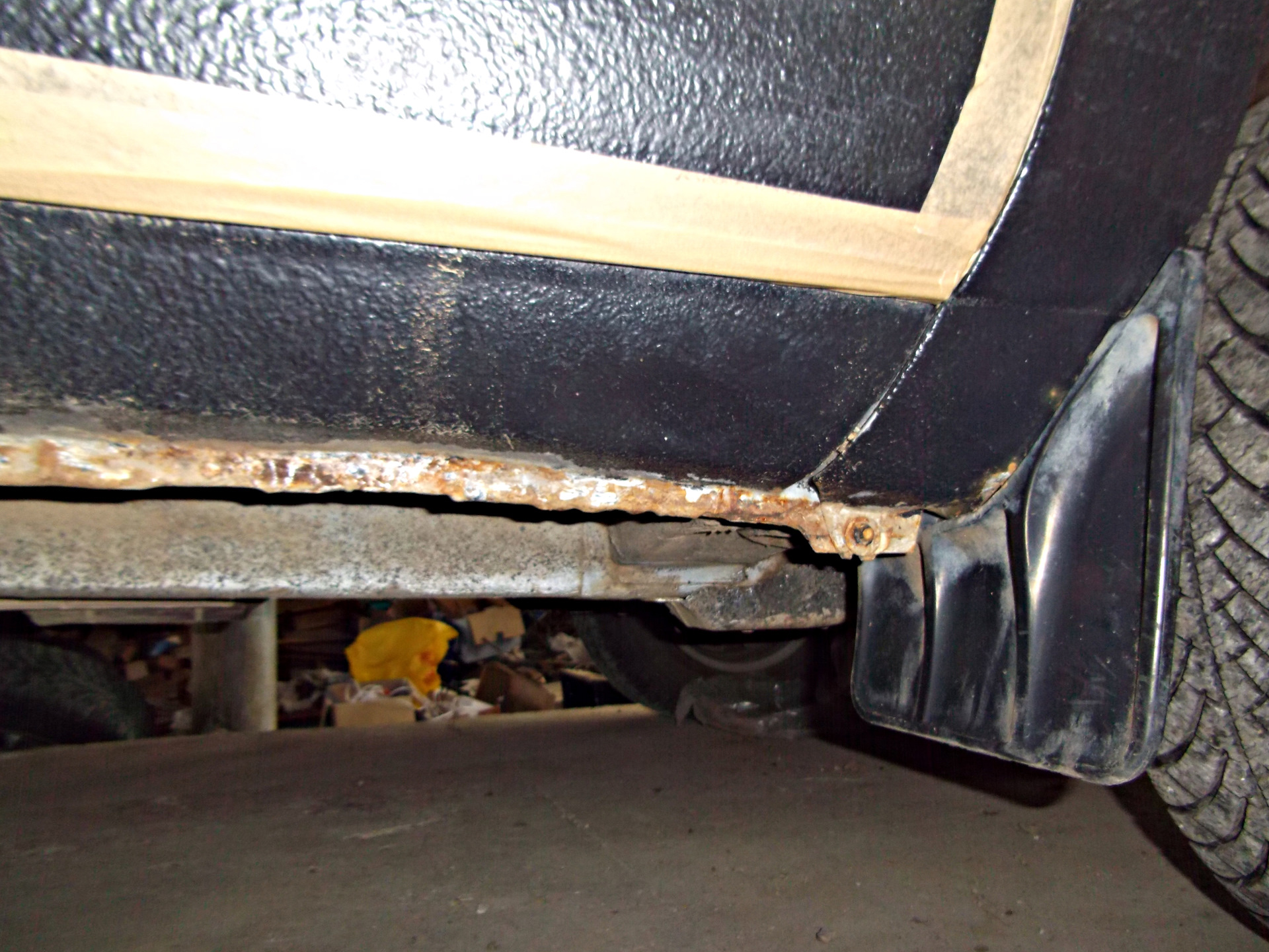

Вот что мы имеем:

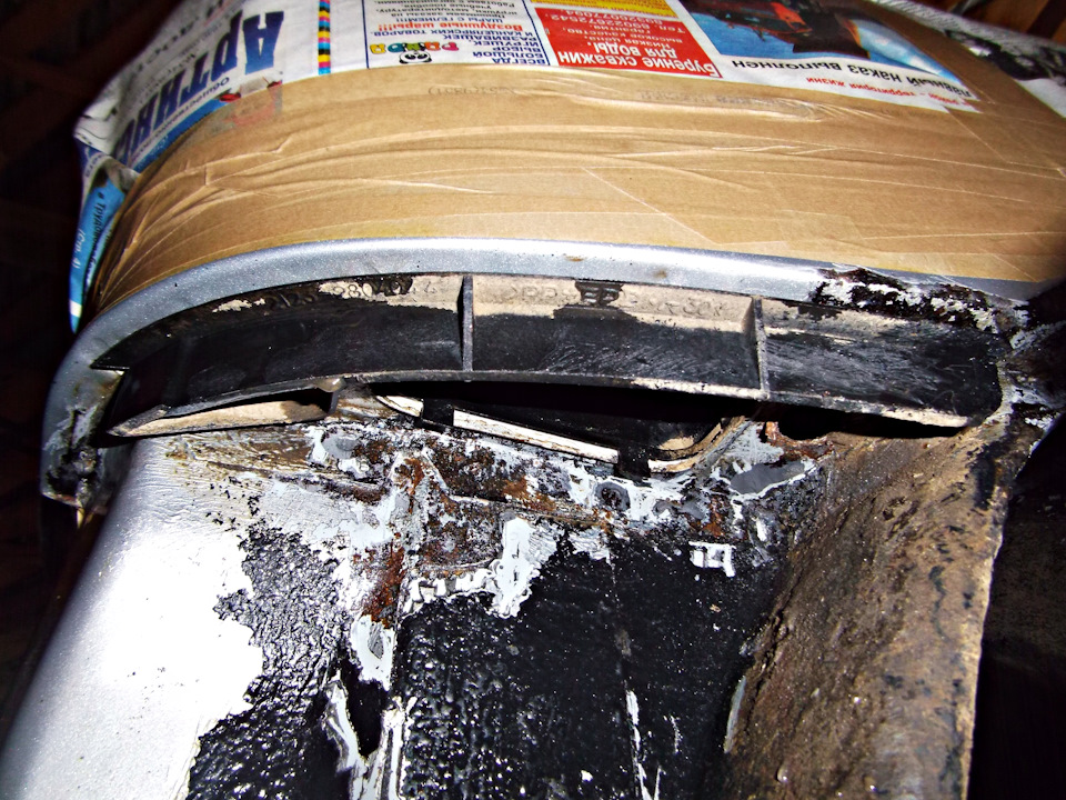

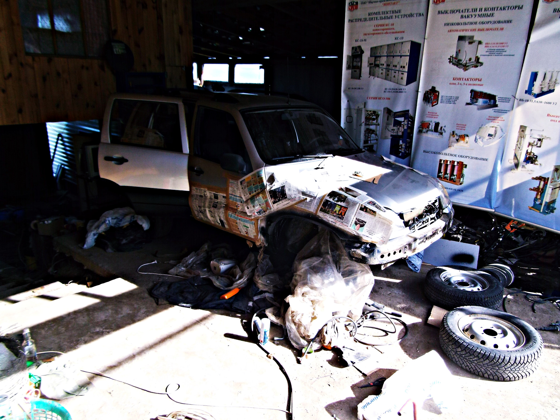

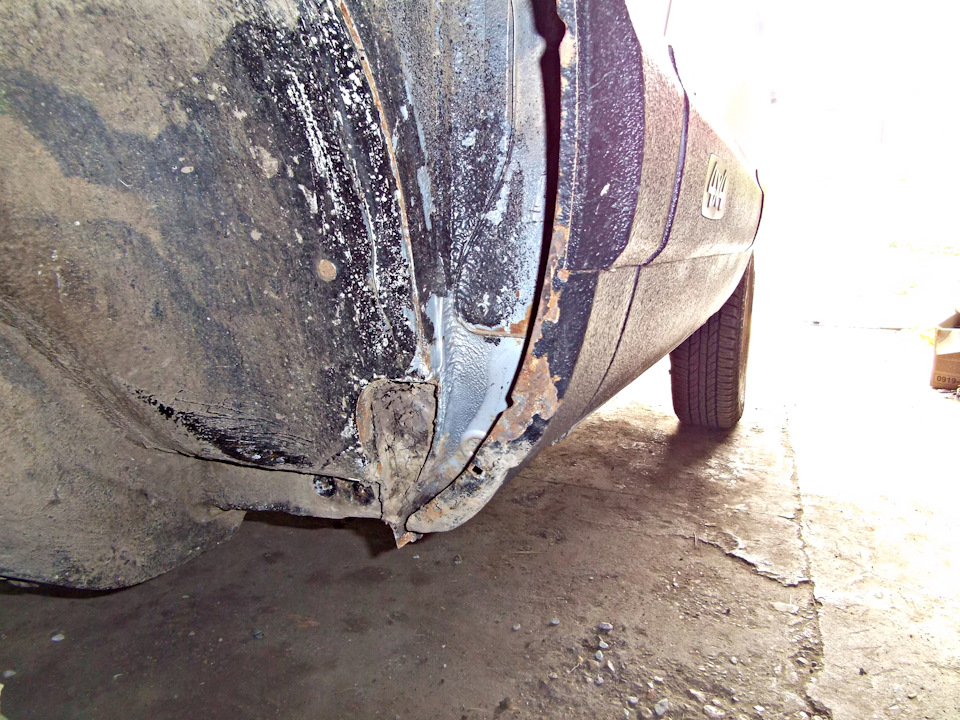

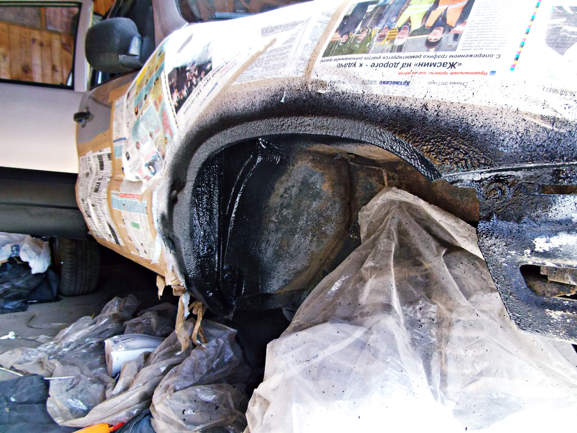

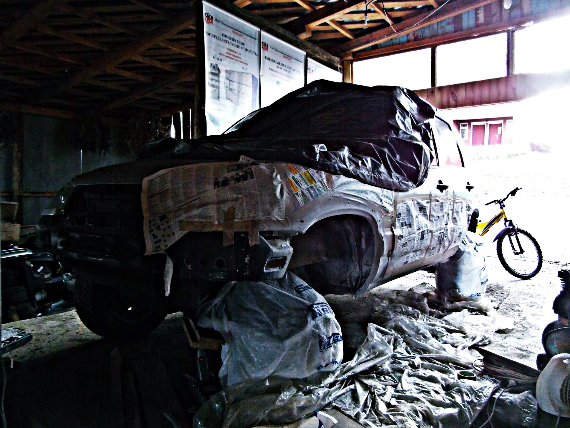

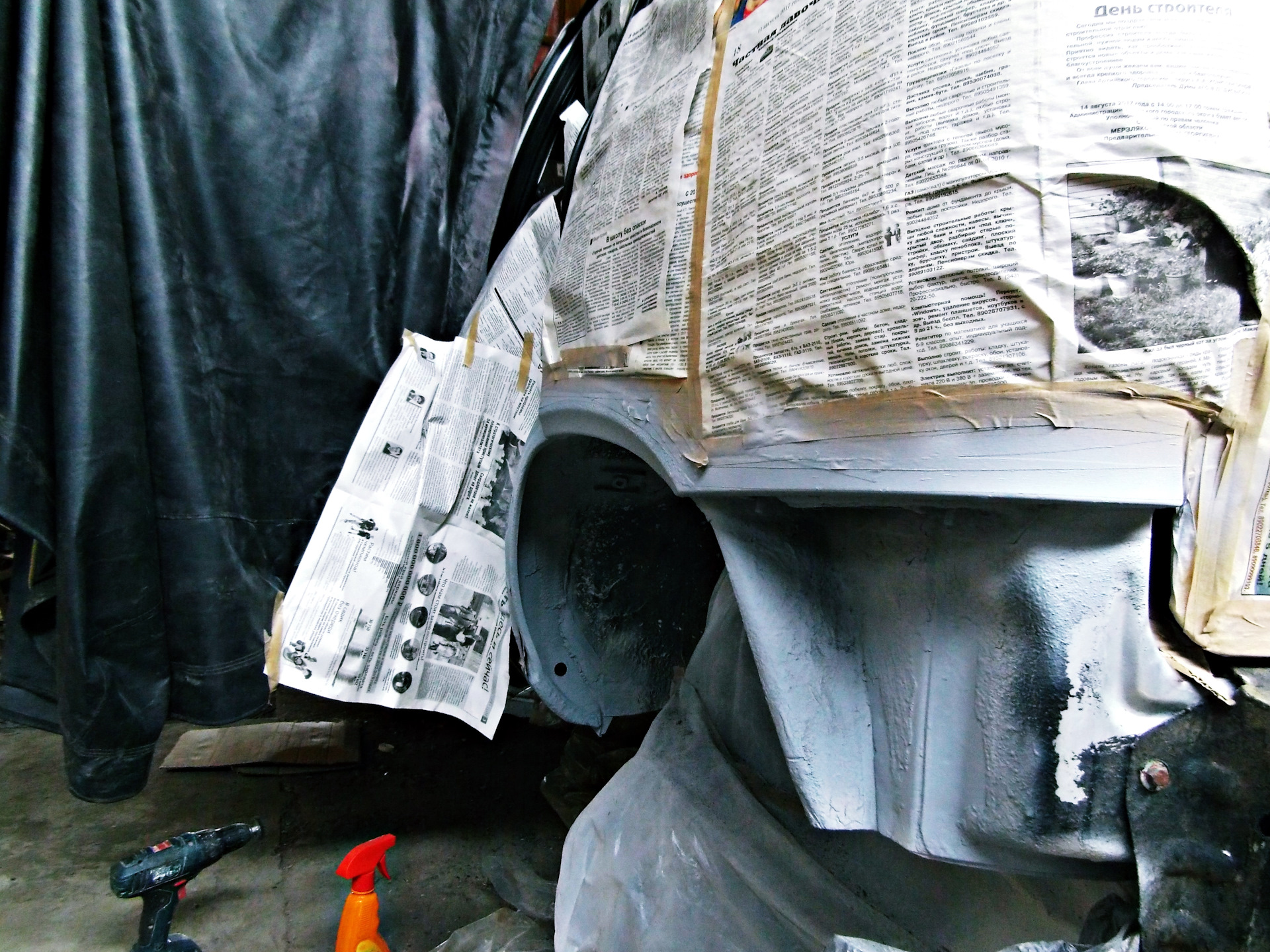

Зачистил все по максимуму до металла, обработал цинкарем, после еще раз цинкарем раза 4, смыл его тщательно смесью соды и воды. Голый металл просыхал, далее в 3 три слоя покрыл кислотным грунтом, перекрыл акриловым:

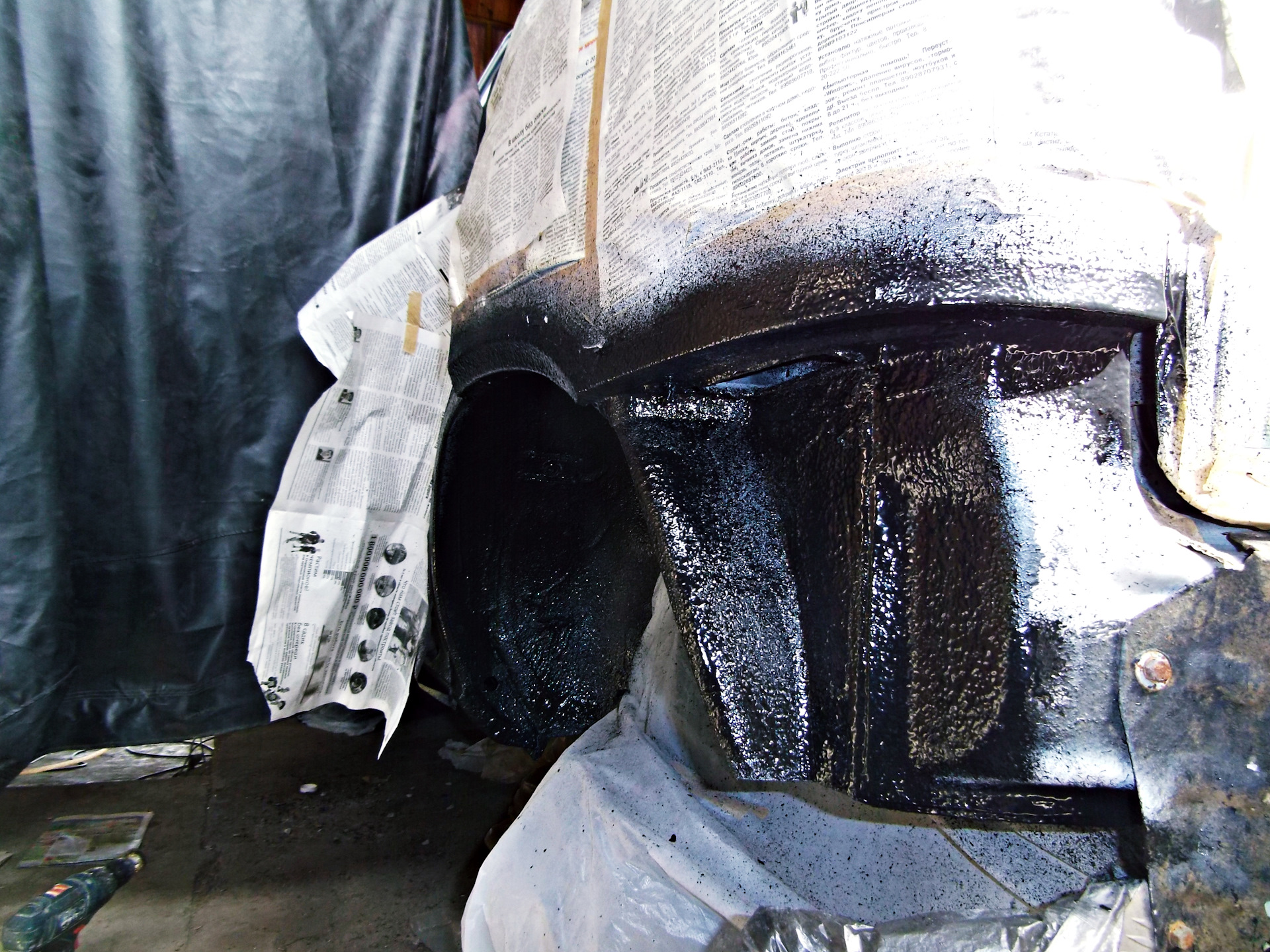

Задул антигравием в три слоя, грунты использовал NOVOL, антигравий ХАМЕЛЕОН.

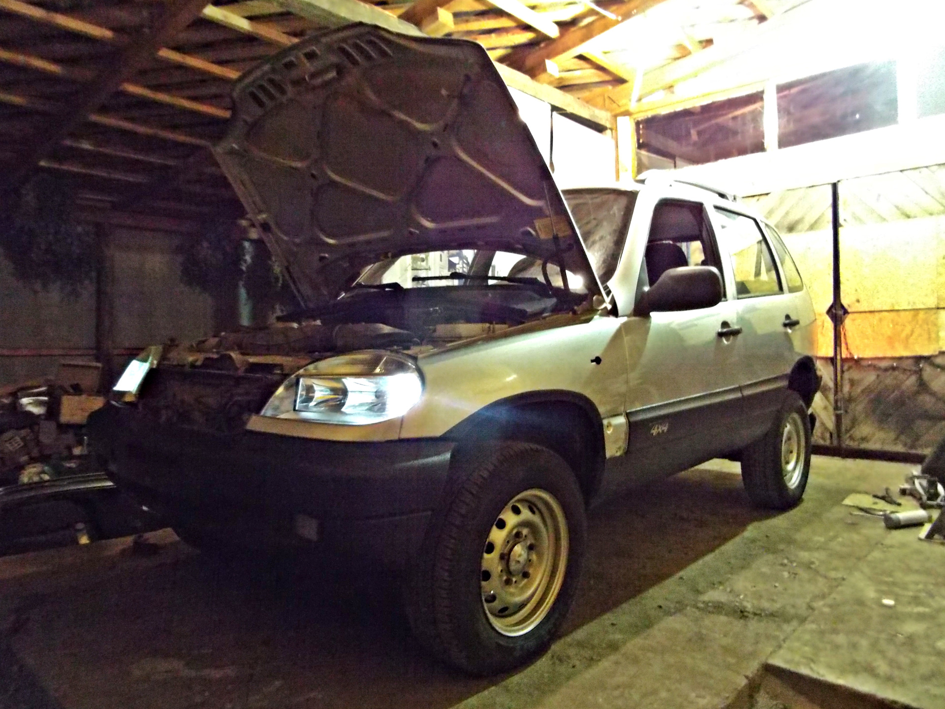

Все высохло, далее сборка о ней я расскажу в следующем БЖ.
Самое сложное в этом процессе это подготовка к покраске (оклейка), и зачистка ржавчины, повторюсь на обработку без сборки понадобилась неделя.
С продолжением…

Антигравий нужно покрывать краской/лаком, иначе опять зацветет, антигравий гигроскопичен, пропускает влагу
да вот тоже думал надо было сверху краской черной покрасить
Для зачистки самое лучшее использовать диск «корал» другим ничем лучше не вычистишь
Это точно, корщетка только видимость создает
По опыту скажу что лучше Корала нет ничего
