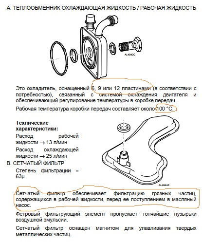

Рабочая температура для АЛ4 не 70-80 градусов, а около 100. Это из Технического описания к АКПП
106 градусов по данным PSA. Цитирую: "нормальная рабочая температура коробки должна быть 70-80 С"
baginns
100 градусови выше для масла акпп это температура когда масло уже начинает терять свои свойства.не путать с моторным.

Оригинальный фильтр в АЛ4 стоит перед входом на масляный насос. В руководстве сказано, что масло обеспечивает смазку трех элементов:
1 гидротрансформатора
2 главной передачи
3 механизмов
Оно выходит под давлением из масляного насоса.
когда оно идет под давлением на охлаждение — оно все еще чистое.
то есть. внешний масляный фильтр не будет ничего улавливать. Но если и будет улавливать — то это уже бесполезно. Так как фильтр акпп не справился и частицы вредные для насоса уже успеют его повредить.
поставить фильтр в этом месте масляного контура — это по аналогии равносильно установке топливного фильтра не на вход в топливную рампу (чтоб защитить форсунки от забивания грязью), а на обратную магистраль, чтоб просто очистить бензин перед попаданием в бензобак.
Прошу принять мои замечания не как критику, а как дополнения для пользы тех, кто воспользуется вашим опытом.
Все правильно, но сравнение с обраткой не верное. В данном случае получается фильтр после фильтра. В насосе забиваться нечему, а вот в гидроблке есть и масло в него попадает после охлаждения. Считаю второй фильтр лишним не будет
Фильтр в акпп стоит так называемый "монтажный" или "обкаточный". Его назначение — задержать крупные частицы приработки после сборки новой акпп или капремонта. Фильтр этот ни разу не тонкой очистки и производитель верно сделал не дав возможности его менять каждые условные замены масла — в этом просто нет смысла: его паралонка не задерживает продукты износа фрикциона блокировки ГТ — основного источника загрязнения масла. ГТ ал4 — самое слабое звено этой коробки, именно его заменили на ат8 на изделие от ЗФ. АТ8 меньше страдает от срача фрикциона, а следом и меньше страдает от него гидроблок. К слову, ГТ от АТ8 подходит к АЛ4 — ставьте и радуйтесь, но пока стоит старый — установка фильтра тонкой очистки реально спасает гидроблок от засера и соленоиды служат вечно. Фильтр у автора верный и не зря япокоробки с ним служат долго.

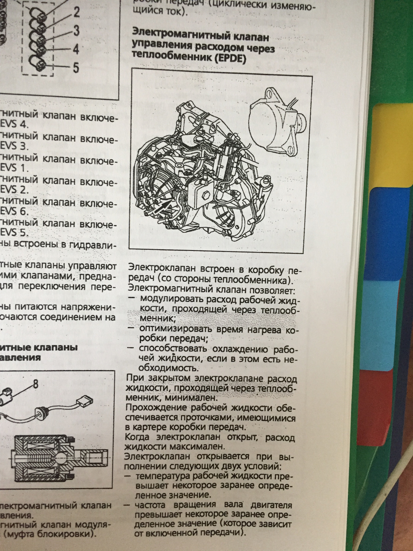

Здравстуйте, а что Вы скажете насчёт клапана на AL4 точно не помню как он называется, но суть "электроклапан прогрева акпп" или что то типа этого, вроде как на схемах я его видел.
и по поводу мала, там же есть "маслянное число" типа на основании всякой инфы коробка высчитывает "состояние" масла и делает какие то там коректировки в управлении (вроде так это опысывает документация), мне думается что другое масло, будет вести себя иначе чем оригинальное, как итог возможна не правильная работа акпп. Может у Вас есть по этому поводу мысли?
По поводу клапана не понял вопрос. Есть такой, открывается и закрывается, стоит возле левого привода. По второму вопросу: счетчик старения масла влияет на общую работу коробки, давление и т.д. Тоже ничего не понял
ну если есть электроклапан который открывается и закрывается блоком управления, и следит за температурой коробки, то имхо, термостат не нужен.
по счётчику старения масла, я имел в виду что раз он, так или иначе, влияет на работу коробки, то логично предположить что он основан на параметрах оригинального масла в АКПП, Вы же заливаете другое масло, которое будет обладать иными харктеристиками старения (ну нато оно и "лучше"), не думаете ли Вы что это будет сказываться на работе коробки?
Не думаю, что скажется, т.к. счетчик у меня остается на нуле в связи с постоянной заменой масла. Эл.клапан работает по другому принципу отличающемося от термостат
AK86W123
через тот клапан масло идет всегда…постоянно 7 литров в минуту.при срабатывании того клапана.увеличении оборотов и прочего.поток возрастает до 11литров…т.е он просто открывается больше…он не термостат.

лектроклапан встроен в коробку передач (со стороны теплообменника).
17.2. Функция
Электромагнитный клапан позволяет :
Модулировать расход рабочей жидкости, проходящей через теплообменник
Оптимизировать время нагрева коробки передач
Способствовать охлаждению рабочей жидкости, если в этом есть необходимость.P.S…Не первый раз слышу от людей сомнения в том, что теплообменник нельзя убирать, он греет коробку в холода и все такое )

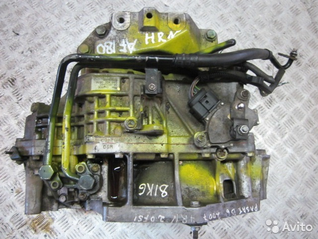

Фото коробок 09G от моторов 2.0 FSI/TSI из штатов, у них нет теплообменников вообще — сразу магистрали на радиатор

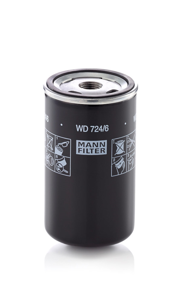

Здравствуйте! Будьте добры, подскажите номер переходника для масляного фильтра Mann WD 724/6.
что за размеры 73.88 и 73, 67 и 66.25 или это допуски?
Да, тоже на это обратил внимание. Забавно, но резинки и размеры площадки, болт и его размеры, резьбы намекают, что это место под фильтр, а не теплообменник. Размеры можно делать ровные — по размерам масляного фильтра и с него же взять резинки. Высоту (толщину) нужно делать в размер, хотя в корпусе коробке резьбы ещё на 20мм вглубь имеется. Кстати, возможно подойдёт теплообменник двс (2.0HDI). Буду сравнивать и вкручивать для накрутки на него фильтра тонкой очистки.
Здорова а с чего корпус куда фильтр накручивается?

Фильтр Mann WD 724/6

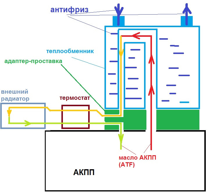

блин! ура я не один такой)) я вот так www.drive2.ru/l/466069785948455615/
Отличная работа! Тоже так буду делать.
а такая схема намного проще и думаю ничуть не хуже!
Такой схемы не было, когда это делал. Но теплообменник от форда более производительный
но лишние трубки, а тут все свое!

Это не рабочая схема. в ней ошибка.
точнее она не совсем рабочая.
Kekans отлично реализовал систему охлаждения кпп.
Но теплообменник, хоть внешний хоть родной, в схеме лишний. термостат и внешний маслянный радиатор отлично решают вопрос "охлаждение КПП до рабочей температуры".
Чтоб поднять температуру КПП до рабочей, прежние схемы врезки в систему охлаждения двигателя уже не подойдут.
В теплые сезоны поднимать температуру КПП не сложно. Можно даже нарушать режим прогрева.
А вот при минусовой температуре установка внешнего теплообменника вместо прежнего или же сохранение текущего теплообменника не дает сэкономить время и ускорить прогрев кпп до рабочего режима.
Прогреть КПП АЛ4 можно 2мя путями:
1 ждать, что это сделает температура антифриза из радиатора.
2 прогревать через "трение и движение самого масла" при включении сцепления КПП и двигателя.
Вариант 1 не сработает по двум причинам:
а) теплообменник АКПП работает на охлаждение масла кпп, значит он берет на вход "самый холодный антифриз" — в нижней точке радиатора. Но зимой этот антифриз прогреется гораздо позже по времени, чем прогреется двигатель. вначале будет работать двигатель. И когда прогреется двигатель, тогда откроется термостат и начнется охлаждение антифриза по большому кругу. Представьте, насколько "горячим" будет антифриз в заводской точке забора антифриза на КПП.
Умозрительно — в отрицательные температуры окружающей среды температура антифриза будет теплой, но недостаточной, чтоб прогревать масло КПП до рабочей температуры. (теоретически: потребуется неразумно длительное время, для прогрева масла КПП до рабочей температуры. Практически это вообще не достижимо. Почему не достижимо? смотри пункт б) этого пояснения).
б) теплообменник работает, когда в точку теплообмена приходят две жидкости и масло и антифриз. Но масло в точку теплообмена не поступает. Почему? Потому что следует вспомнить, для чего мы поставили новый теплообменник с антифризом, при установке доп системы охлаждения, нужно вспомнить зачем мы сохранили прежний теплообменник, установив новый контур охлаждения. Теплообменник поставлен/сохранен, чтоб поднимать температуру масла КПП до рабочей температуры. Но теплообмена происходить не будет. потому что КПП стоит в режиме "Р", бублик не сцеплен с двигателем, масло в КПП не циркулирует и насос КПП не качает масло и не прокачивает его через контур теплообмена.
Кроме того, следует помнит, что количество масла подаваемого из КПП на вход теплообменника регулируется электроклапаном. При холодном масле он заперт. Получается, что даже если антифриз протекает через контур теплообмена и прогревает теплообменник, то масло КПП не циркулирует через теплообменник и не забирает это тепло. Которое, напомню, в зимнем режиме ничтожно.
Таким образом, чтоб прогреть масло в КПП до рабочей температуры через теплообменник, нам нужно включить насос КПП. Это означает (см. выше) выбор второго варианта прогрева КПП до рабочей температуры. А именно:
Вариант 2; Включить насос КПП означает выбрать режим "R" или "D" и держать выжатой педаль тормоза.
При этом получится, что масло в КПП начнет циркулировать, начнет прогреваться, насос КПП будет работать. Но электроклапан регулирующий расход масла на теплообменник будет заперт. Он будет заперт до тех пор пока КПП не выйдет на рабочую температуру.
Поэтому чтоб решить задачу прогрева КПП до рабочей температуры в зимний период, теплообменник не подойдет — масло не циркулирует из-за того что коробка отключена и второе — из-за того, что электроклапан расхода масла будет заперт до тех пор, пока КПП не прогреется.

расход масла происходит только после выполнения двух условий — температура выше 105гр и обороты двигателя выше 2000 об/мин.
при не достижении этих значений клапан закрыт.
расход масла на открытом клапане составляет 13 л/мин.
расход антифриза 25 л/мин.
клапан пропускной если речь о том электрическом.постоянный поток 7 литров.при его открытии полностью, по импульсу от эбу акпп (по заданной программе.с увеличением оборотом и пр)-11-13л.Ничего он полностью-не закрывает. и маслонасос у альки работает ВСЕГДА.пока заведен мотор — а не только на драйве и реверсе.иначе бы было очень печально…) для акпп. И ужна паркинге…ТОЧНО насос работает.нет включения клапанов и фрикционов-а циркуляция масла в коробке-есть всегда
масло маслянное.если цель постояно греть атфку мотором.то там и не нужен ни радиатор ни термостат. В такой схеме термостат ВСЕГДА будет открыт-потому что температура ОЖ всегда 90 и выше.на прогретом моторе… атфка постоянно будет перегреваться температурой ОЖ…с чем постоянно будет вынужден сражаться маленький радиатор охлаждения… Тут либо крестик снимите (уберите из схемы контур связи с штатной ож)либо штаны наденьте.просто сделайте…как все- переходник- термостат-радиатор отдельный.все .Если ОЧЕНЬ хочется…ставите отдельный вентилятор на радиатор.с цепью его включения от термодатчика. Это максимум. в 99.9% случаев и без оного.температура масла никогда не будет превышать 80 градусов. А сам радиатор будет охлаждаться либо потоком воздуха.либо работающим вентилятором штатным.основного радиатора
brendon1962
в вашей схеме ошибка. в AL4 центральное отверстие (БОЛТ) это обратка и получается что теплообменник будет греть масло после радиатора
А как внешний фильтр найти такой? Есть артикул
на ибее брал его, сейчас есть другой, без термостата. www.drive2.ru/l/9987980/

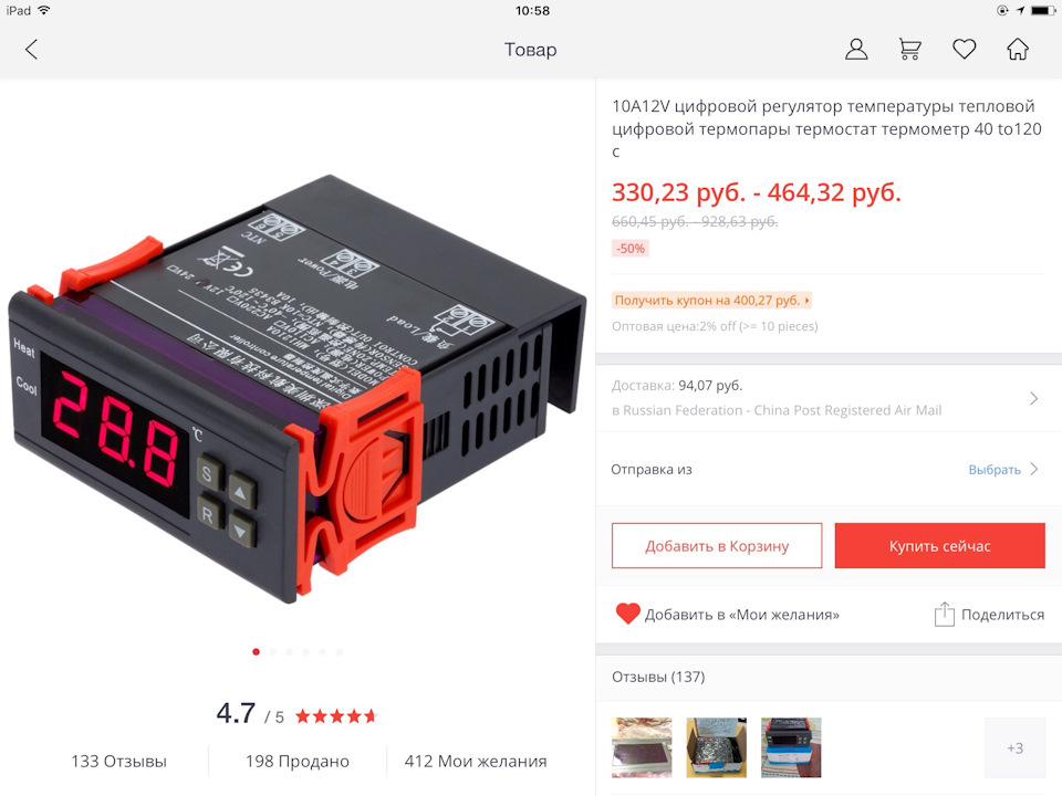

У меня месяца три стоит вот такое термореле.
Регулировка включения реле до 90 градусов. Можно регулировать время задержки включения, темпераутуру включения и выключения, и тд.
А как ты фильтр подбирал?
Для автомата же идут свои фильтра, двигательный ставить нельзя.
А ты взял какой то от компрессора гидравлической системы…
Это фильтр АКПП используемый в основном в строительной технике
Это я уже понял.
Но это фильтр АКПП, или двигателя?
Как ты его подбирал?
Дело в том, что поток на автомате же кратно больше, чем на двигателе, и двигательный фильтр его просто не выдержит
АКПП. Вся информация есть на оф сайте MANN. Подбирал по характеристикам, в т.ч. перепускного клапана.
Не хочешь мудрить, возьми проточный фильтр АКПП от хонды (25430-PLR-003), вот только он без клапана и площадь фильтрующего элемента желает лучшего.
Без клапана, который может в обход пустить при загрязнении?
да

В цели икономии средств ставится обычный масляный фильтр без клапана. Фильтровальная бумага ничем не отличается.
Обычный масляный фильтр не подойдет. Нужен именно гидрофильтр. Изучайте пжлста, перед такими громкими заявлениями.
Очень много изучал про то какая вообще бумага используется в фильтрах и кто ее производит. Отличие бумаги в масляном, бензиновом, воздушном и АТФ фильтре. Какие фильтра и с какой фильтровальной бумагой идут на дизель и на бензин, и отличие бензинового для инжектора и карбюратора. А теперь вы обоснуйте, почему маслянный фильтр не подойдет для фильтрования АТФ жидкости ?
Степень пропускания гидравлических фильтров намного выше, чем у масляных для двигателя
