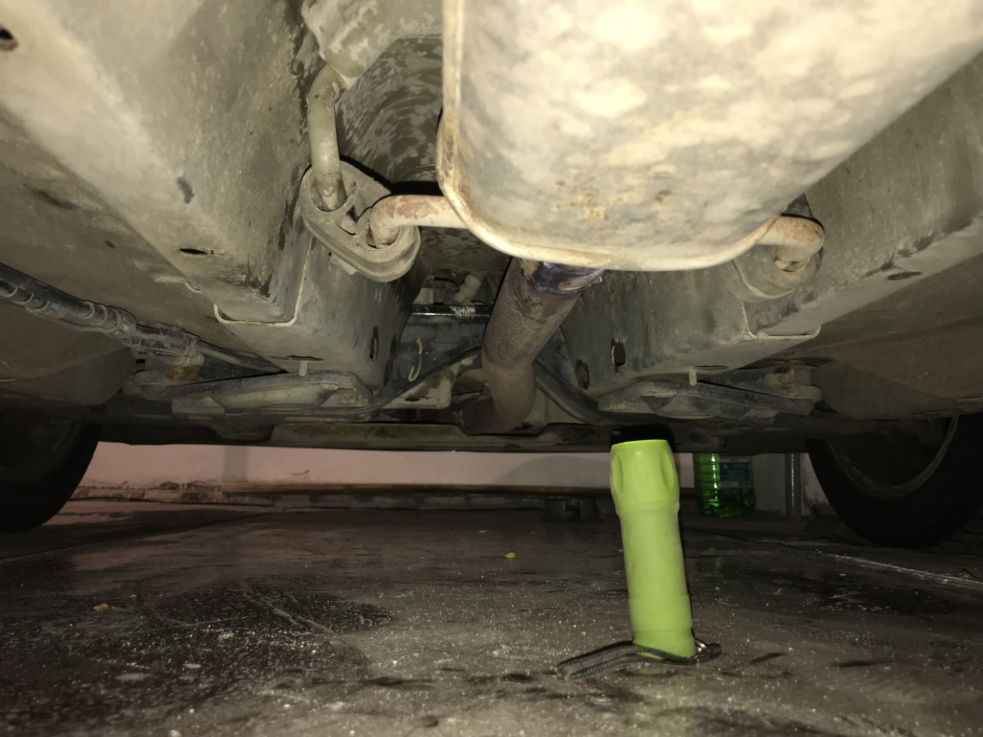

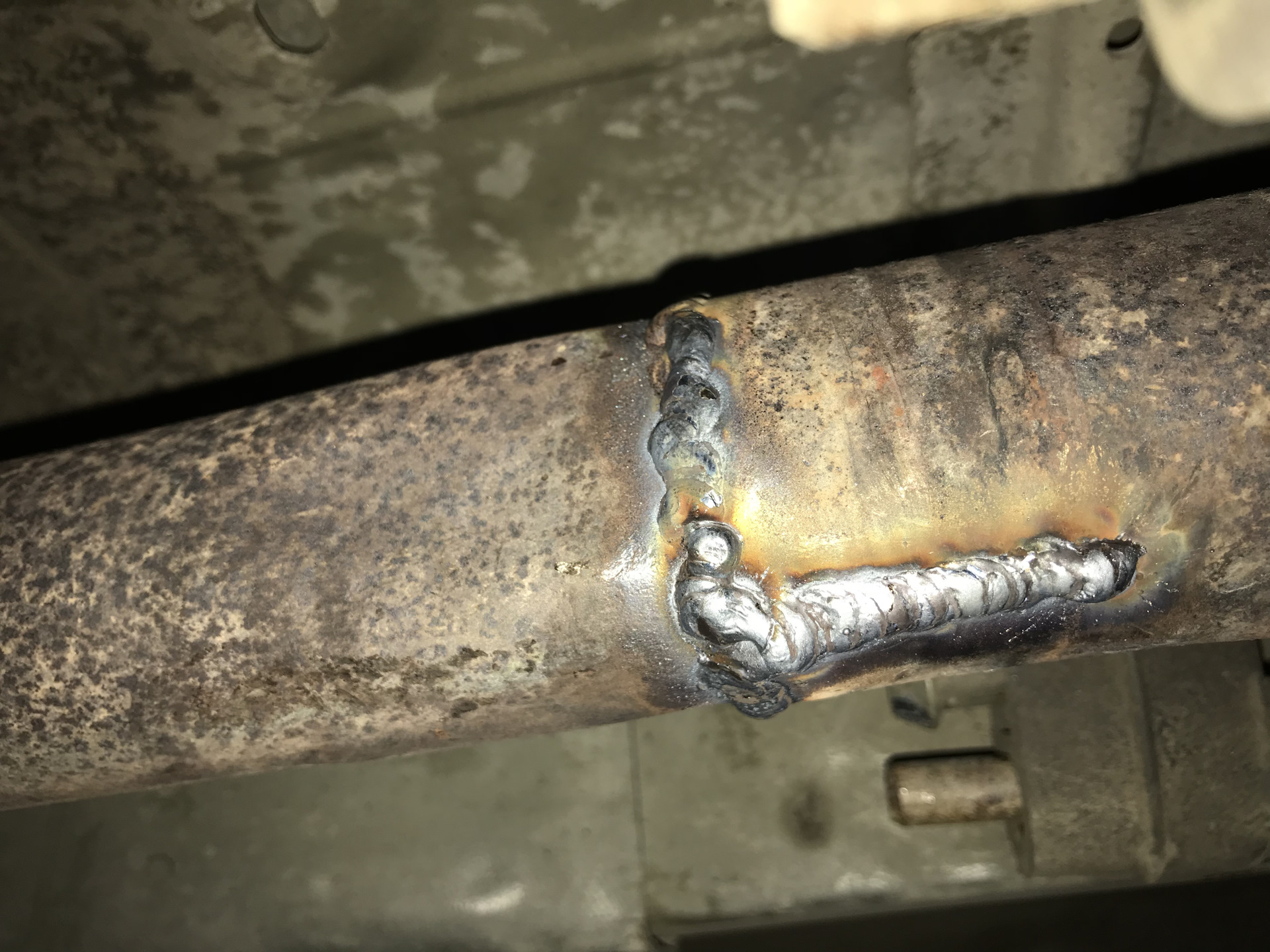

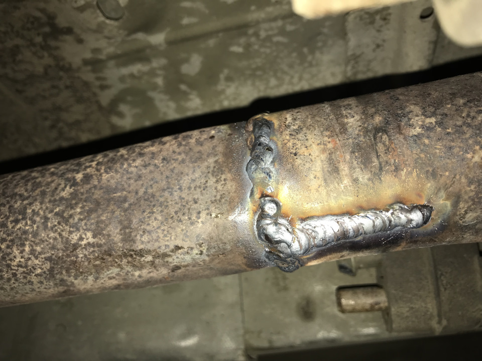

Здарова! С месяц назад заметил что сечёт выхлопная в месте соединения приёмной трубы и резонатора, из под хомута, каким то образом концы труб в этом месте были деформированы, хотя ударов и тд вроде небыло, вобщем выравнивать или ставить дополнительный хомут вариантов небыло, поэтому обошлись тем, что просто заварили все наглухо, и если нужно будет что-то снимать, придётся отрезать, ну да хрен с ним)

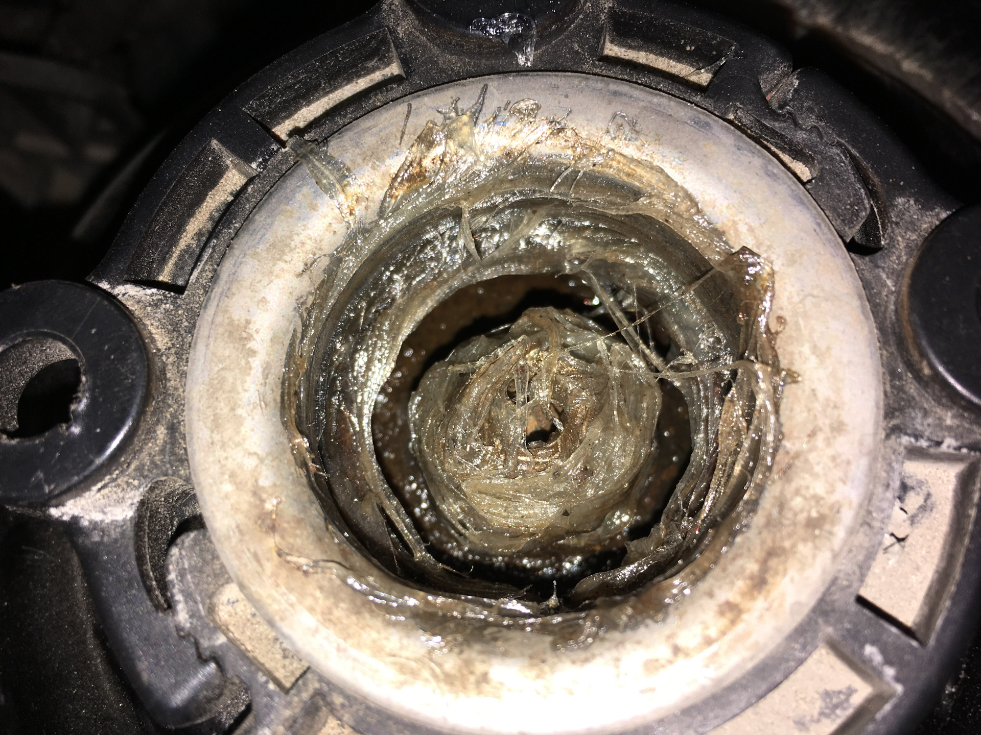

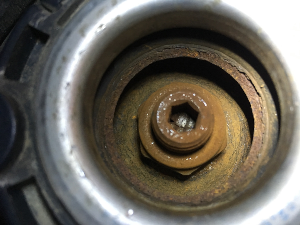

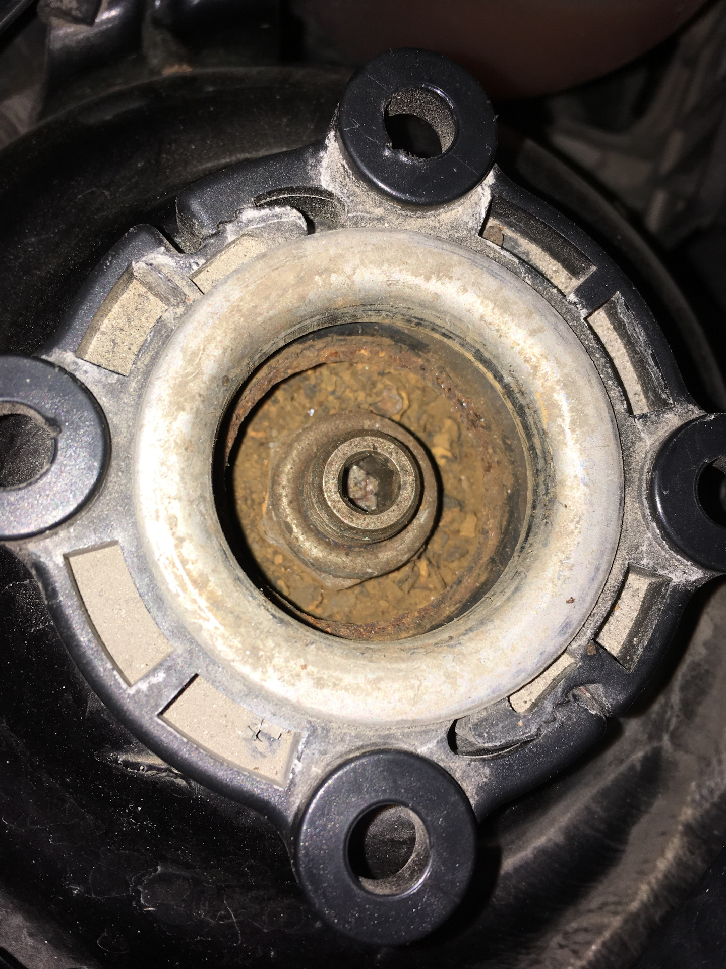

Единственно что хочу добавить, точнее посоветовать каждому астраводу, так это заглянуть под крышки крепления передних амортизаторов, у меня например там была жуткая ржа, и кстате у многих там тоже самое, вобщем все зачистил, удалил осыпавшуюся коррозию, побрызгал смазкой Liqui moly и зашпаклевал Литолом24 думаю этого хватит))

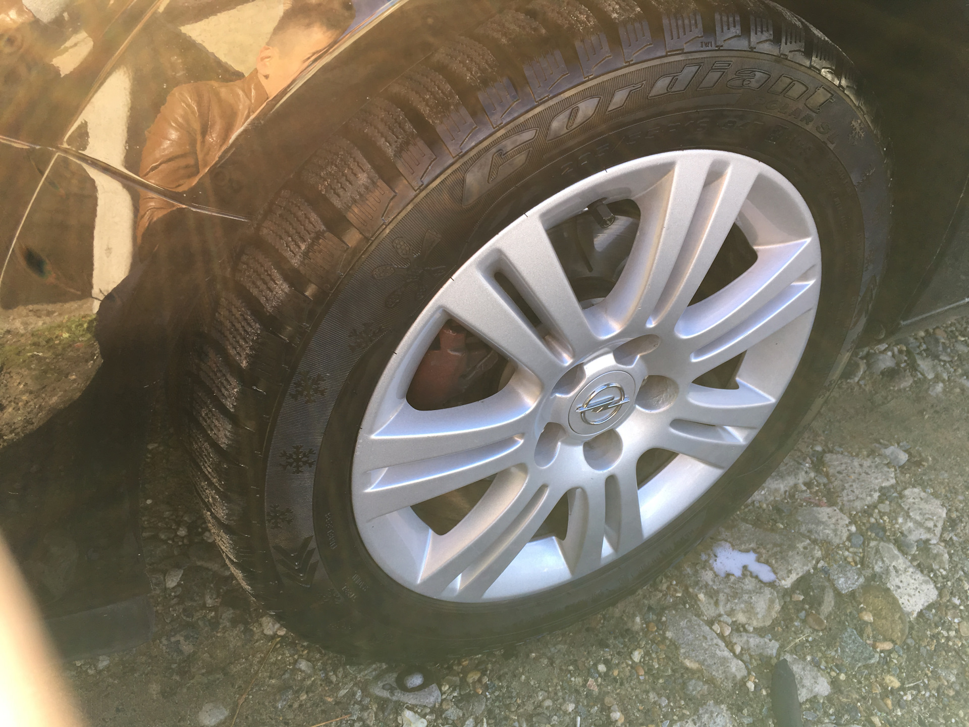

Ну а так думаю все, конечно непривычно пока ездить на зимних шинах, шумят ужасно, единственный плюс, так это на руль нагрузки вобще практически нет, хотя за пару дней привыкну!
