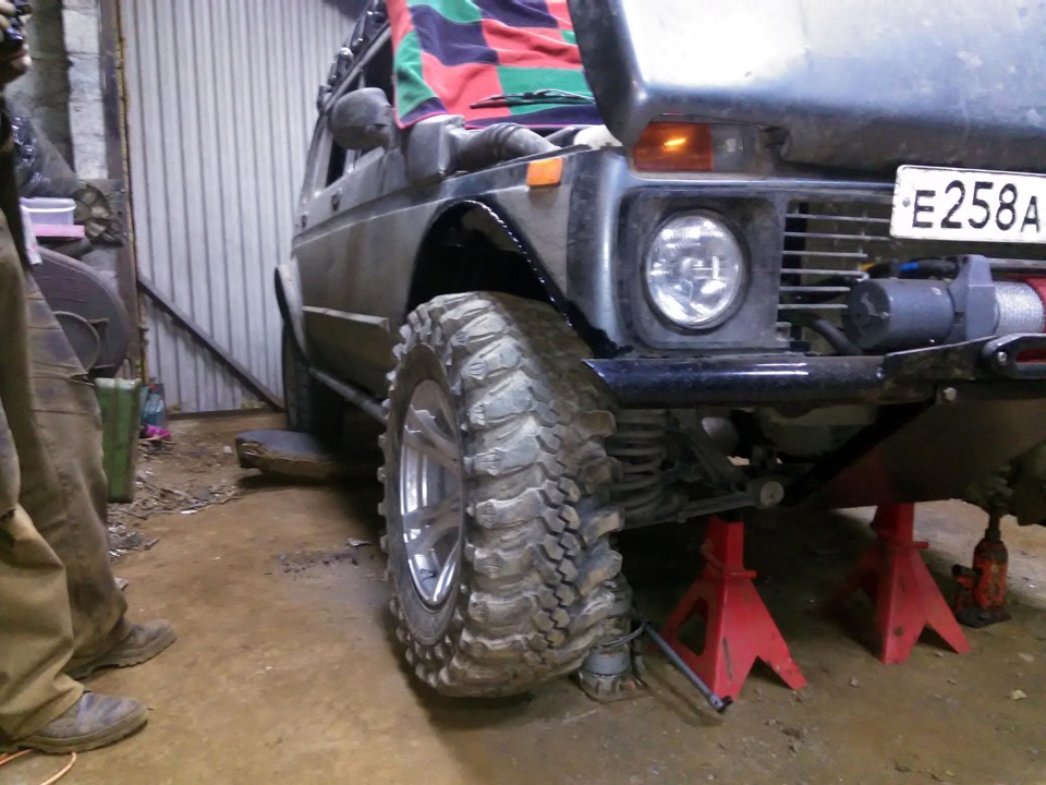

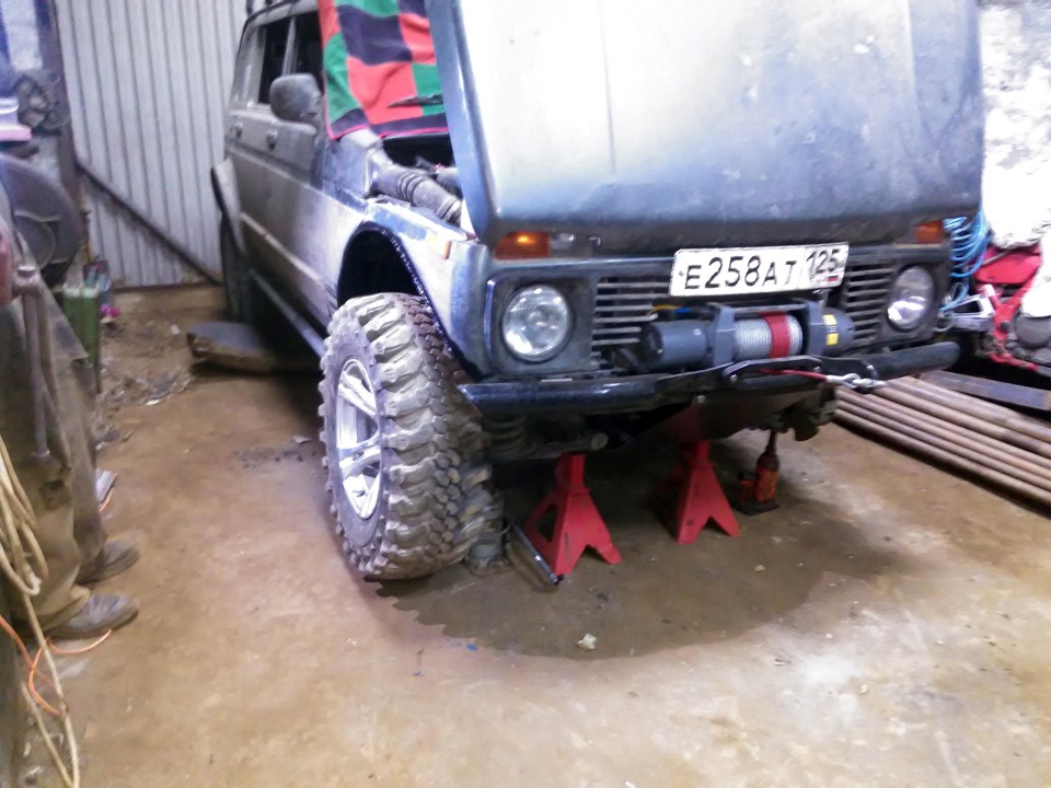

Конечно. По другому никак. Арка распускается и внутрь выбивается под поперечный усилитель, потом доставляется металл и все это заваривается. Снутри она уходит ближе к паасажиру и водятелу. Геморное занятие, по 6-7 часов уходит на сторону при умелом сварщике, вроде нашего Маниака.

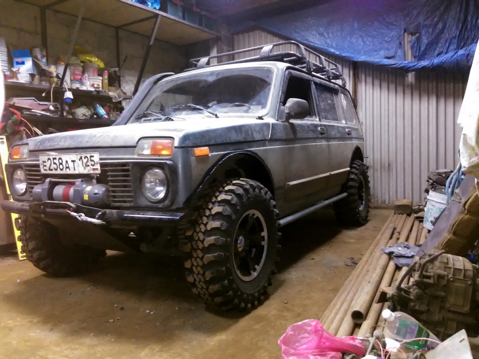

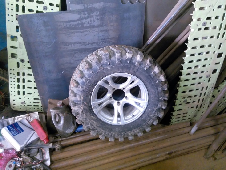

На какой резине ездишь летом по городу ?
comforser CF-3000 235/85/16 везде гоняю на ней, повседневка

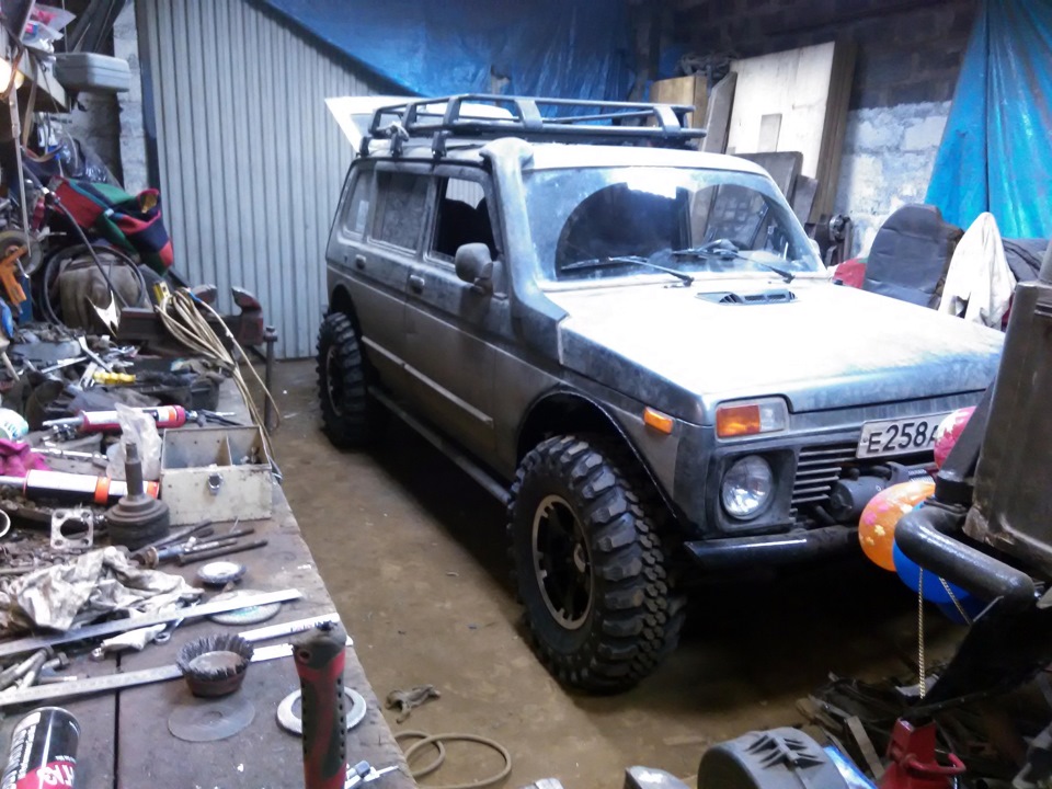

Результат отличный! Экспедиционник какого производителя? Как называется?
trailer-boat.ru/catalog/b…-platformy-na-kryshu.html
1,6м длина, люмень

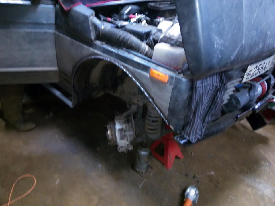

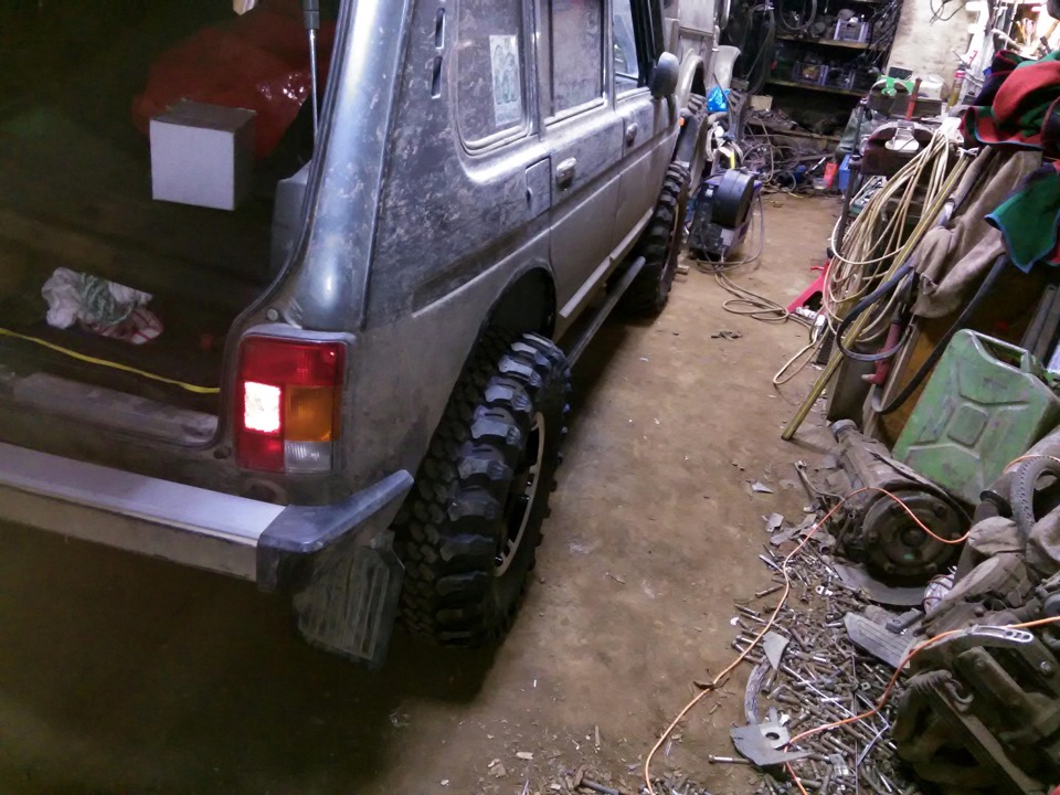

Задние не успели сварить, пильнули и пеной дунули. Приедем с лютого рубилова на шкотоплате, доделаем, если будет что доделывать =)
:)) ну, как говорится расти так расти. клиренс он такой- значение имеет:)

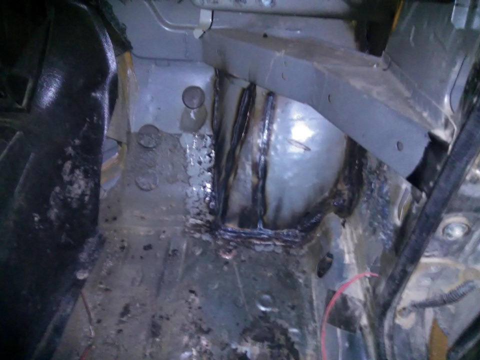

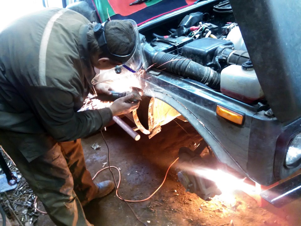

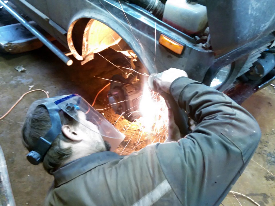

а в глубь уходили? под ногами водителя и пассажира?

хочу подробностей про багажник, уж очень прекрасен!))
www.trailer-boat.ru/catal…-platformy-na-kryshu.html

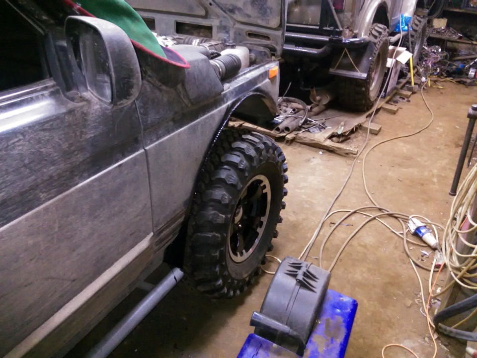

очень аккуратно получилось!) а лифт есть?
6 см опа и пять перед. Лебеда и бамперюга сожрали лифт =)
