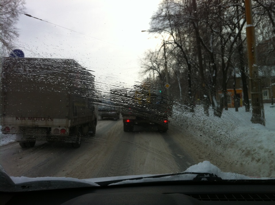

1. Самое основное… ДВОРНИКИ! Сжечь! Я не понимаю почему они напрочь отказываются чистить. Почему они не прилегают по центру стекла? Пробовал разные, нифига. Подскажите может артикулы дворников, которые 100% подойдут на ларгус и не будут трепать нервы.

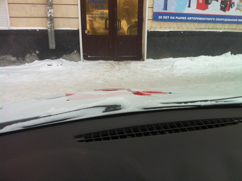

Еще до кучи желоб дворников как-то неудачно сделан. Снега там всегда по дворники.

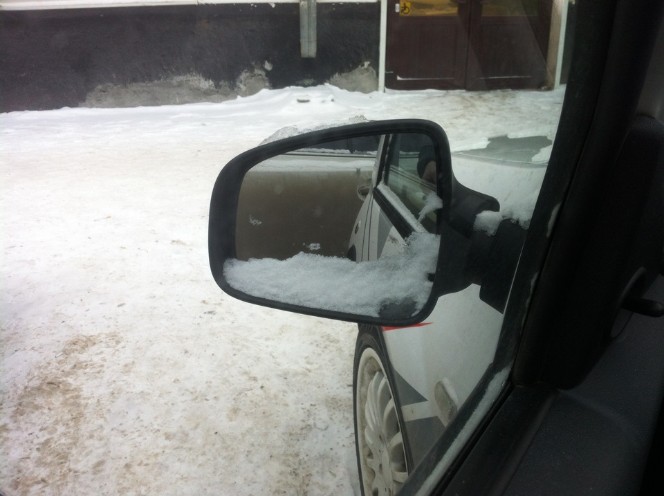

2. Зеркала.
Мало того что в них нифига не видно, дак еще и зимой там постоянно скапливается снег так, что закрывает пол зеркала. Ни на одной машине такого не встречал.

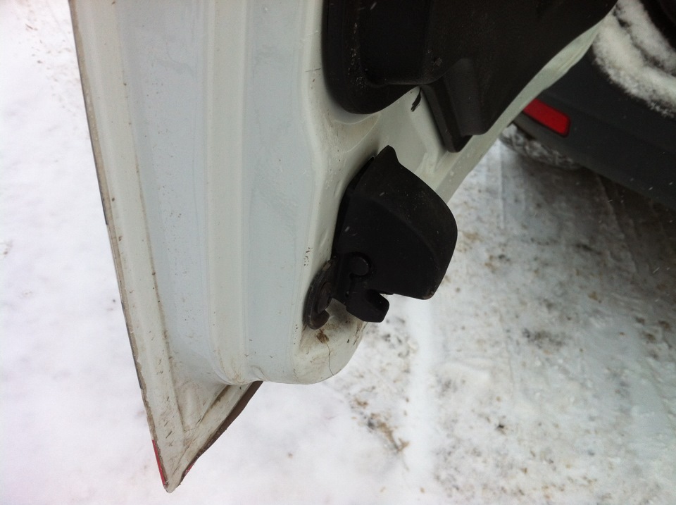

3. Замки задних дверей. Разваливаются только в путь.

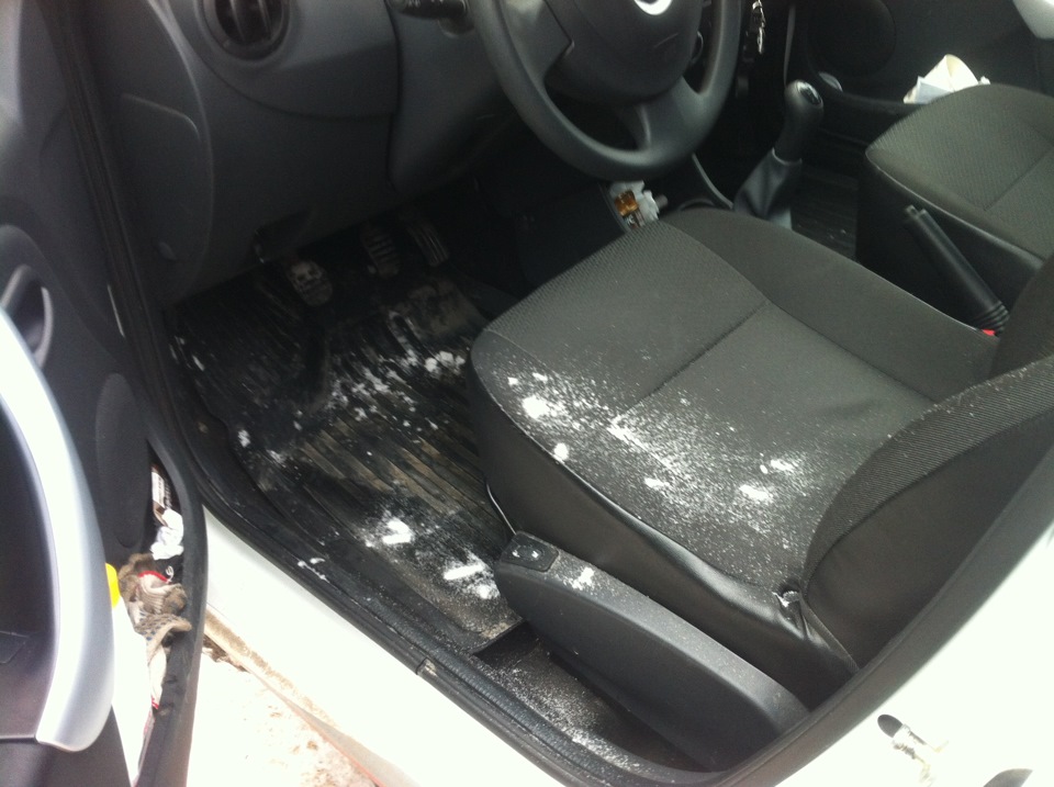

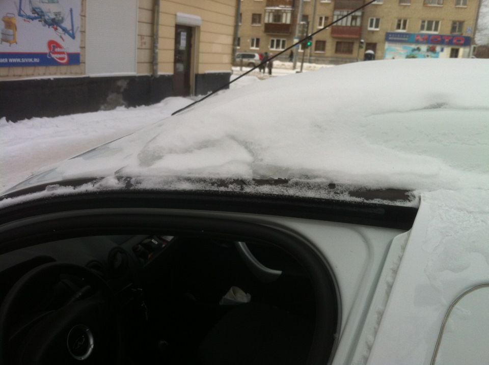

5. Что за чудик проектировал переход крыши к двери? Зимой там всегда скапливается снег. И при открытии двери получаем это:

1 проблема вообще не проблема. Сними поводок и посильнее согни скобу, держащую пружину. Теперь что каркасы, что безкаркасы трут без разводов.

А на Калине еще хуже. У нее нет на крыше такого классного профиля с буртиком, там весь снег сразу на сиденье летит.
ВАЗ учится медленно, но верно — на Весте такого уже нет. У Весты дверь заходит под крышу.

Что касается прилегания дворников, то это беда многих автомобилей. Основная ричина, на мой взгляд, это принятие дворником профиля стекла (дуга) и смерзание его в этом виде. Потом, будучи смерзшимся дугой он и трёт стекло только своими крайними точками. тут либо дворники следует искать из такого материала, что бы сохраняли эластичность на морозе, либо, как поступаю я, разминаю и чищу их перед началом движения. Сбиваю с них лёд.
гибридные дворники denso повторяют изогнутую форму стекла за счет двух подвижных частей по обоим концам.

1. Бескаркасные дворники у вас какие-то странные, может новые купите или каркасные. Такой след, будто вы их используете 100 лет. Наверное по стеклам с ледяной коркой любите ими работать?
2. На всех так. Вот на Порш Макан и GL так же, я уж молчу об утилитарных Mercedes-Benz V-class и Viano
3. Нужно отрегулировать петли дверей. Тогда замки разваливаться не будут.

Со 2 пунктом, это должно помочь) www.aliexpress.com/item/C…e-shipping/752633322.html
прикольная штука )))

Мне когда лень руками снег с зеркал убирать я его электрокорректором вычищаю. До упора вверх и потом вправо и влево до упора)) А вот по поводу дворниуов поддерживаю.
Ведро детектед:)
за то не пешком )

Приветствую.Я проклеил эти места утеплителем для окон стало норм, в любом хоз.маге есть, на двери ушло 10 м., на багажник не хватило.Удачи.
каркасные дворники попробуй
ага тоже заметил!
P.S. Я почистил за собой сидушку! (;

Машина на самом деле хорошая, но выше перечисленные болячки — это беда. Вот с проблемой замков задней двери еще не встречался. На машине тесть ездит. Вроде все ГУД — не жалуется.
Хочу ему ЖАБО найти и подарить, чтоб снег не лежал в той большой яме между капотом и стеклом.

Со снегом на крыше — уже привыкли все, чистим крышу перед тем как дверь открыть )))
типо щетку от снега домой таскать каждый раз?)
Ага!

Ни у тебя одного снег падает на сиденье.На грантах такаяже фигня.
Жуткий бред я считаю
Вообще бесит.
Tygarin
Вспомнил, что у меня на Фьюжне тоже самое было :(
на половине машин снег в зеркалах лежит в может и в большинстве
Ни на одной на которых я ездил такого не встречал
Palniks
Тут фишка в том что снег при езде на пол зеркала лежит. Даже если смел перед тем как ехать, при езде в снегопад на зеркалах будет снега кучка до середины зеркала.
вот вот!
там где зеркальный элемент углублен везде так )
