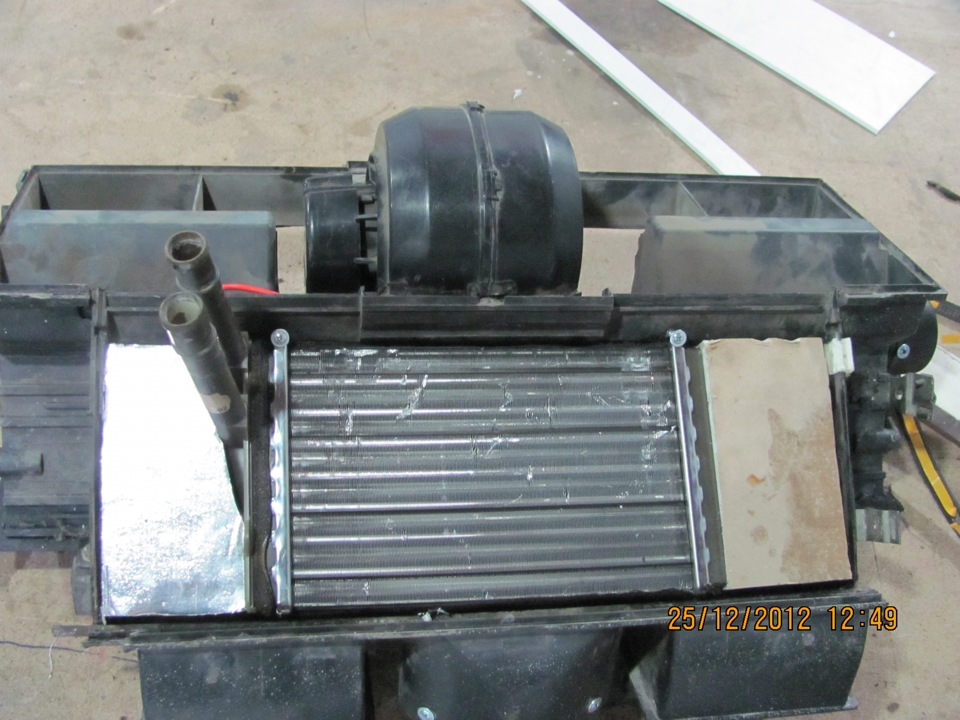

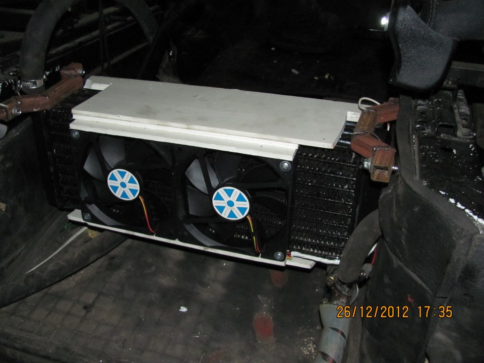

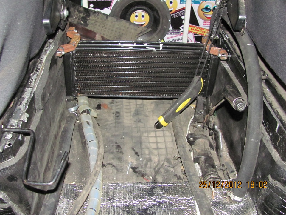

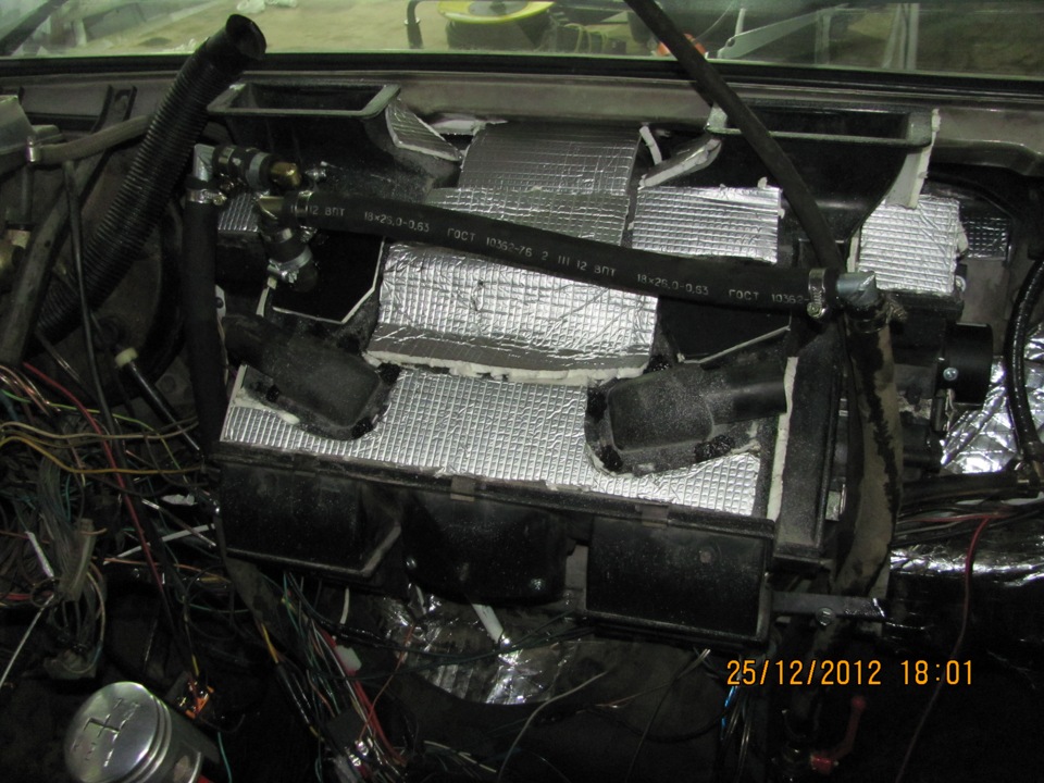

поменял печку на аудюшную и зиловскую поставил как дополнительную, установил на нее кулеры от компьютера с переди 3шт чтоб дуло в перед, и на зад 2шт чтоб задние пасажиры не замерзали когда будут там сидеть, и тумблер на панель перед или зад,
Аудюшная печка минусы: 1)меньше размером
2)надо переносить выхода боковых обдувов
3) продувается хуже на 3 положении дует как раньше на 2
4) нужно переделывать шланги ВХОД ВЫХОД
аудюшная печка плюсы : 1) легко найти
2) доступная цена
3) медные трубки и лапша
аудюшная греет конечно похуже чем родная но зиловская теперь дает очень много тепла и в машине минут за 5 становится очень тепло (это конечно если двигатель нагрет)

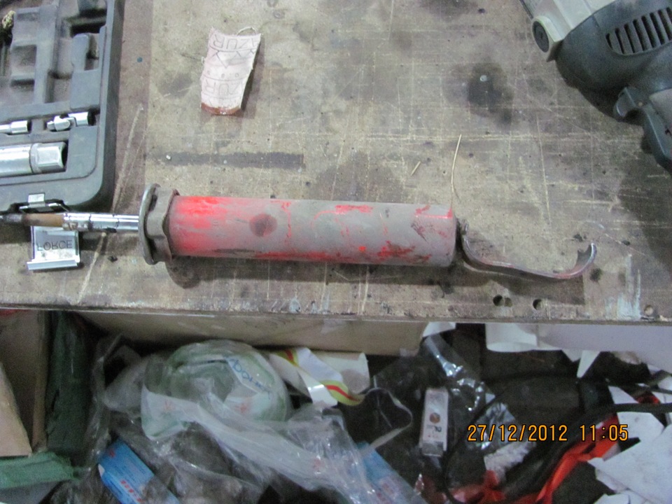

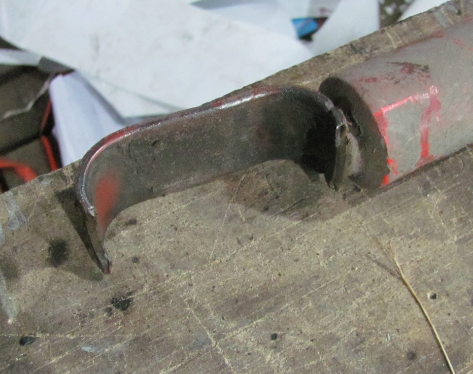

и еще оторвало стойку, купил новую и поставил
Запчасти на фото: 1212012

у меня вторая и так есть под пассажирами в салоне) только это ну ооочень далеко от водителя)
родная стоит 235 уе, и еще ждать пока придет, меня это не устраивает, да и дорого это для меня
а б/у?
кот в мешке
просто почитав сколько времени ты убил, я подумываю поискать запасную и забыть. И греет хорошо)
не факт что родная б/у будет хорошо греть… надо ставить 2 печку…особенно на дизеле.
даааа вторая печка это вещь, как её включаешь так сразу теплее, причем на много, и обязательно ставьте доп. помпу от нее очень большой +
Да плюс от помпы большой, только летом буду ставить ещё одну помпу — на каждую печку чтоб своя была … мне так кажется будет лучше … хотя может и ошибаюся, но так будет лучше .
вот интересовал меня вопрос, почему не купить родную?
