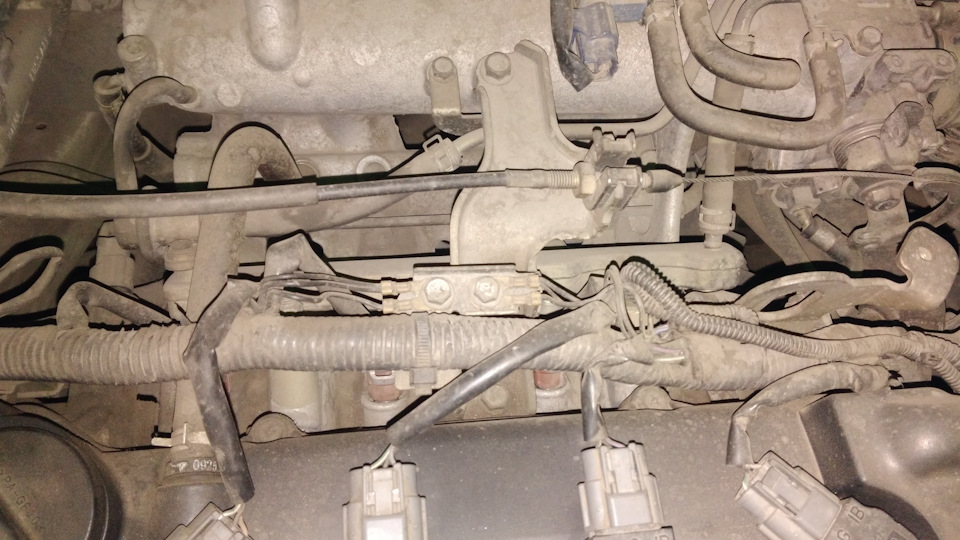

В пятницу "Мультик" просигнализировал об ошибке P0350 КЗ катушки зажигания на массу, мотор начал троить, тяга заметно упала, но буквально через пару минут все стало нормально. Потом еще раз или два за полчаса езды проблема повторялась.
По приезду домой сбросил ошибку и минут через 20 поехал по магазинам, все было хорошо. В субботу предстояла поездка в 350 км, которую никак нельзя было отменить. И вот, не доезжая до места около 60-70 км, мотор снова начало колбасить. Ошибка после сброса снова выскакивала после запуска двигателя… После 15 минут простоя, пока я снимал катушки для осмотра недавно замененных наконечников (никакого криминала не обнаружил), все пришло в норму, ошибку сбрасывать не стал, доехал до пункта Б без происшествий. Сегодня все утро гуглил возможные причины, нашел познавательную статью о том, что причина может быть в плохом контакте "массовых" (минусовых) проводов как катушек (центральный провод разъема), так и самого ЭБУ. Прозвонил мультиметром "массы" под капотом, все вызванивается в "0", то есть сопротивление между контактами и кузовом, между контактами и двигателем минимальное. Сбросил ошибку, снова появилась после запуска мотора, простоявшего более суток, причем мотор работал без перебоев. Попробовал сбросить ошибку после прогрева — ушла и не появлялась пока, даже погазовал немного…
Свечи менял не так давно, около 12 ткм проехал с ними, наконечники менял 6 ткм назад. Я так думаю — если бы дело было в свечах или наконечниках, троение было бы постоянно, или проявлялось бы с какой-то закономерностью… Пока нет понимания куда копать, планирую подключиться с ноутом к "мозгу", посмотреть осцилограммы катушек.
Если у кого есть какие идеи, мысли, буду признателен…

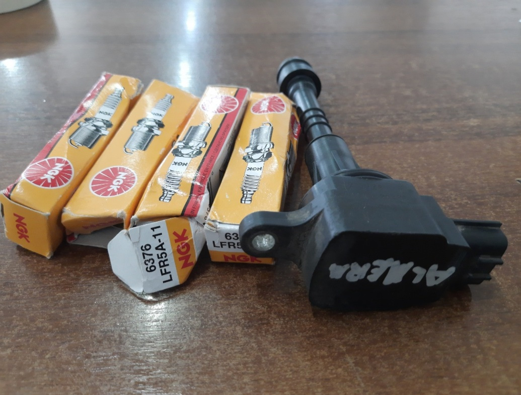

UPD. Заменил свечи на такие же, NGK 6376. Пока проблема не проявилась, но проехал на них всего около 25 км. На старых свечах ничего такого не обнаружил. Немного выгорели электроды. Пока искал причины, наткнулся на свечи Denso KH16TT, в наличии их не оказалось по близости к сожалению. Да и дорого по наличию расходники покупать. За NGK отдавал по 195 руб./шт., За обычные Denso хотели по 240 руб./шт.

Ну конечно. Выход катушки зажигания из строя. На сегодняшний день у меня все катушки заменены. В БЖ есть записи об этом. В блоге оглавление БЖ

Приветствую. Конечно решил. Катушка была тому виной www.drive2.ru/l/492146353468605017/

Мне кажется, дело в "массах". Как доберусь, буду все зачищать, а может и дублировать проводами с бОльшим сечением

У меня так… Два болта рядом.
Понял. Спасибо за информацию. Надо будет зачистить там и смазать. По хорошему клеммы пропаять бы
Массу зачисти, которая идёт на катушки. Из-за плохой массы горят катухи, проверено…
Знать бы ещё, где те провода массируются… Прозвонка центральных контактов разъемов катушек на крышку ГБЦ показала "0", то есть контакт надежный
наши ниссаны имеют несколько слабых мест. одно из них проводка. я бы начал с поиска проблем с проводками к колодке. возможно что где то пропадает контакт. зная цвет минусового проводка проверил бы все повороты (загибы) проводка.
Минусовой провод каждого разъема звонится на "массу" в ноль

Летом была схожая история, после недельного простоя завел и слышу троит, начал отсоединять фишки обнаружил что не работает 4 цилиндр. Поменял 3 и 4 катушку местами завел, троит уже 3 цилиндр, т.е. уже точно не свеча.Разобрал наконечник там всё в порядке, завел всё равно троит. Шевелил фишку, стучал по катушке и ни чего. Заглушил но когда снова завел всё было уже в порядке, но так как надо было ехать домой почти под 400 км, на всякий случай на разборе взял катушку про запас, так и лежит багажнике.Родная до сих пор работает, а вот что с ней было, для меня тоже осталось загадкой.
Какие свечи стоят, осматривали их?
NGK 6376 обычные. Не осматривал еще
