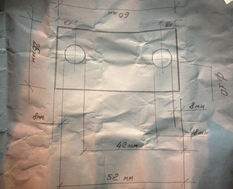

После небольшой паузы связанной с изготовлением проставок, вместо шайбочек (которые были подложены под петли), пришло время завершить начатое.
Итак.
Толщина шайбочек = толщине проставок.
Были изготовлены проставки под петли из нержавейки.
Нам понадобились 6 проставок:
2 штуки — толщиной 3 мм.
4 штуки — толщиной 2 мм.
У нас получилось 6 штук, так как не под все петли понадобилось подкладывать проставки.
Устанавливать удобно вдвоём, один держит дверь, другой отворачивает по одном болту и вставляет проставку, потом закручивает немного болт и откручивает второй. Процедура довольно простая. Поверхность под петлями была обработана Растопом. Вокруг петель еще салонная антикоррозийка. По весне (когда потеплеет) проставки покрасим в цвет кузова.

экспроприировал размеры пластины у вас, хочу попробовать из пластика проставки сделать, последнее время дверь одна бесить стала
Тоже имеет право на жизнь. Вопрос просто как долго пластик будет жить
испытания покажут, а так я думаю не хуже металла, абс с пост обработкой наверное будет вечным, его же зажмёт и никакого трения не будет, ну это в идеале, модельку я уже нарисовал, буду пробовать, главное чтобы не раздавило сразу

Пойду сегодня развлекаться с дверками. Спасибо за схемку.
Не за что! Удачного развлечения :) Двух одинаковых УАЗов не бывает :) размеры могут чуть различаться

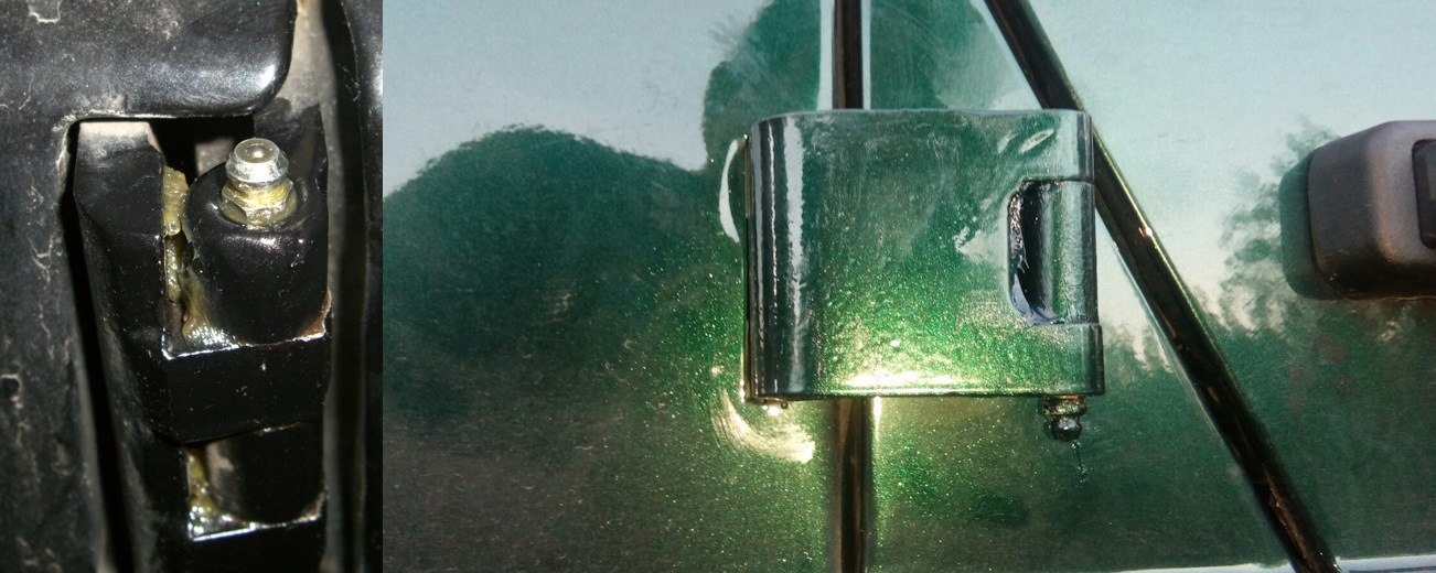

Что может быть лучше чем ось петли с маслёнкой
Два размера в чертеже лишних.

Попробую сделать толщина металла какая?
Так про это и говорю, сначала надо мерять. Может вам они вообще не подойдут или у вас 1 мм или 4… У нас две по 2мм и 4 по 3мм вышло… На двух петлях не понадобилось ставить
А померять очень просто. Берем шайбы с отверстием на 10мм, ослабляем болты на петле, потом выкручиваем один — подкладываем шайбу, закручиваем болт обратно, затем таже процедура со вторым болтом. Затягиваем. Проверяем закрывание двери. Если дверь продолжает кромками касаться проема двери — подкладываем еще. Может понадобится и под вторую петлю двери подкладывать. Делаем сию процедуру до тех пор, пока дверь не перестанет касаться проема и будет нормально закрываться.
Меряем толщину щайбы штангелем, умножаем на количество подложенных под болт шайб, получаем толщину проставки…
Можно оставить просто шайбы, не заморачиваясь с проставками. Мы больше месяца так ездили. Но для себя решили сразу, что как руки дойдут, то обязательно поставим проставки сплошные, и проведем под ними комплекс антикорозийных работ. Дабы избежать попадания воды и грязи между шайбами под петлями.

На своем уазике столкнулся с той же проблемой, как только не регулировал уже, спасибо за чертежик проставки, тоже сделаю в ближайшее время, и еще такой вопрос интересует как нержавейка сверлилась? а то года 3 назад приходилось сверлить бак из нержавейки оочень плохо поддавался…
Надо потихоньку, сначала тонким сверлом, потом потолше и потом уже в размер. Если сверлить сразу большим, много свёрл в утиль уйдёт
