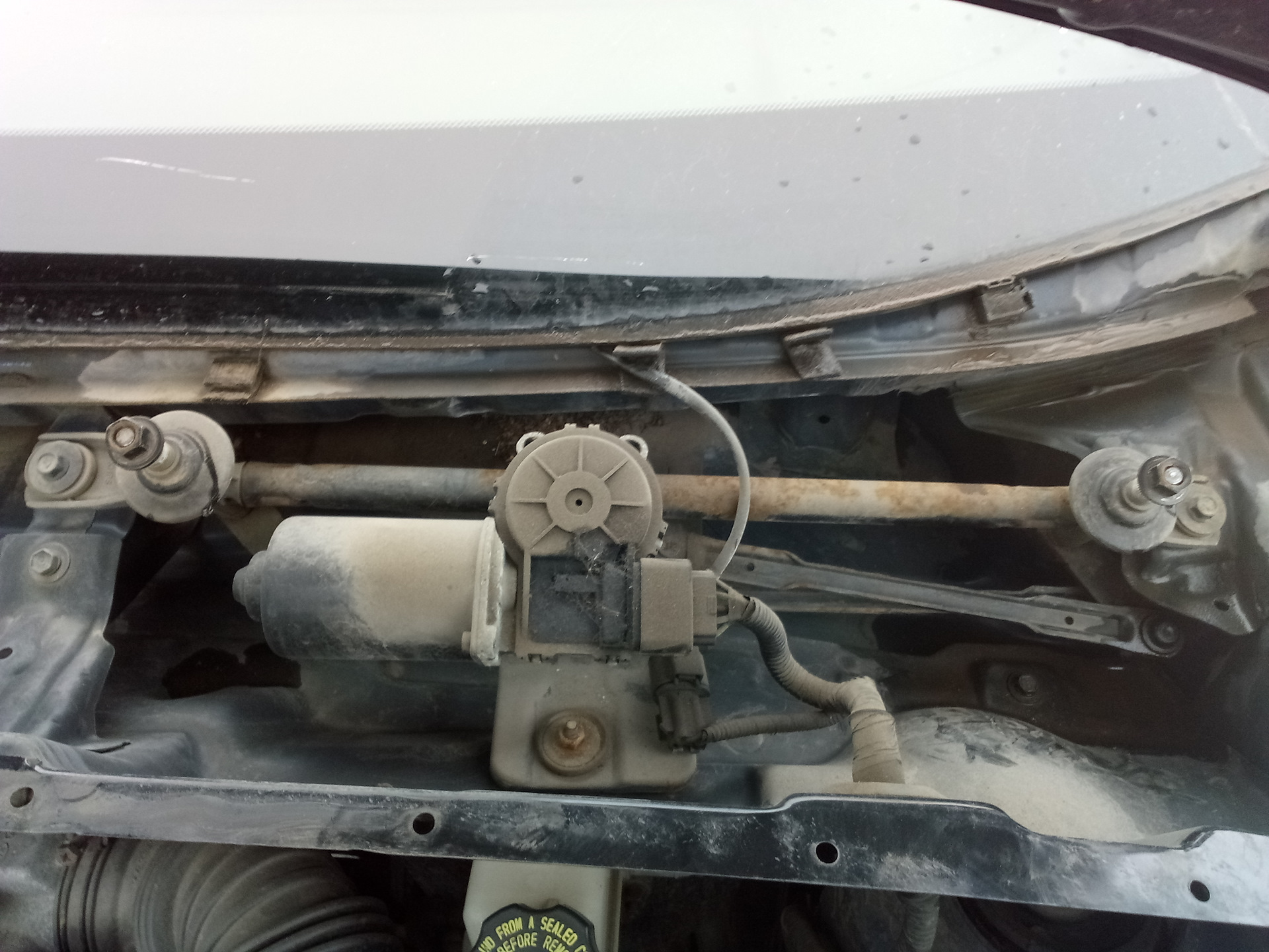

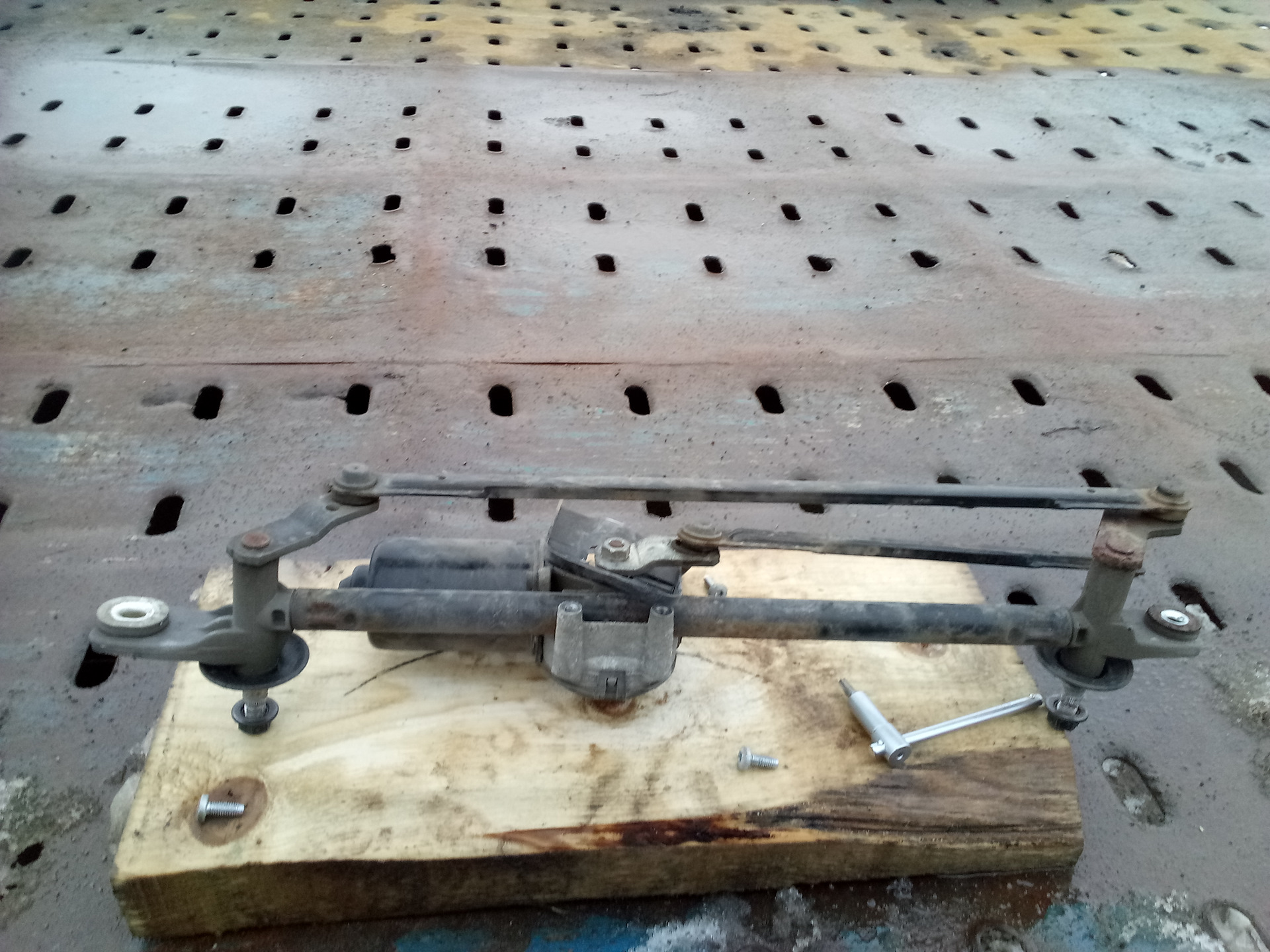

Почти с момента покупки спортика меня раздражал стук щёток стеклоочистителя о жабо. Конечно я пытался регулировать положение поводков но ничего не получалось либо щётки стучали о жабо или водительская о стойку лобового стекла. И так терпение моё подходило к концу и тут я увидел цену в 1900 деревянных за тишину и покой сразу же заказал. ( до этого цена была в раёне 3000р)
Теперь о замене:
Из инструмента понадобиться ключи на 10-13 -14 и звёздочка. Сама трапеция закреплена с помощью двух болтов и гайки.
ВАЖНО: перед снятием трапеции превести щётки в положение покоя и ОБЯЗАТЕЛЬНО запомнить а лучше разметить положение оси мотора и тяги трапеции которая надевается на него.
Я не придал этому значение и пришлось второй раз разбирать так как щётки не встали в зону покоя а были на 15см выше.

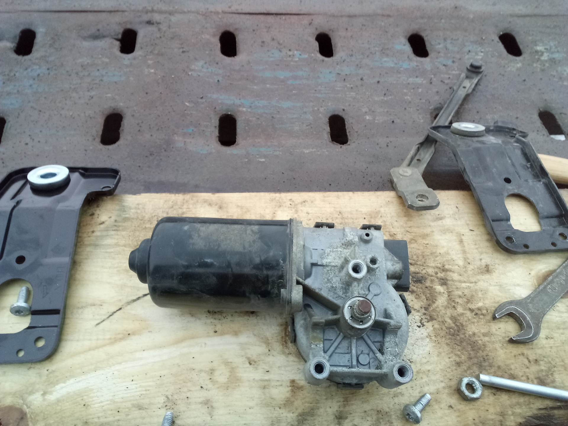

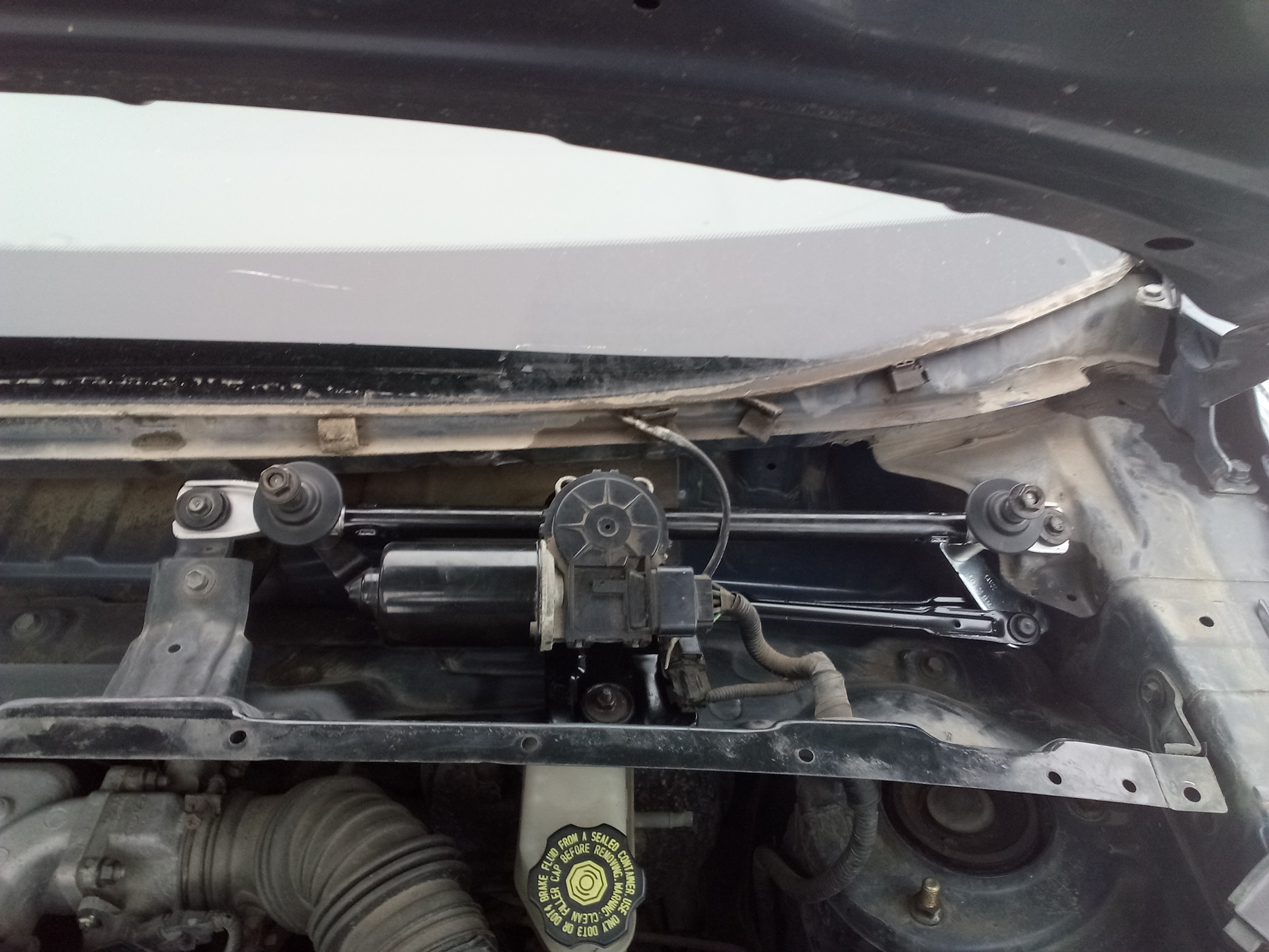

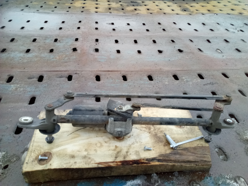

Дальше просто фото процесса:
Спасибо за внимание, всем мира и добра.

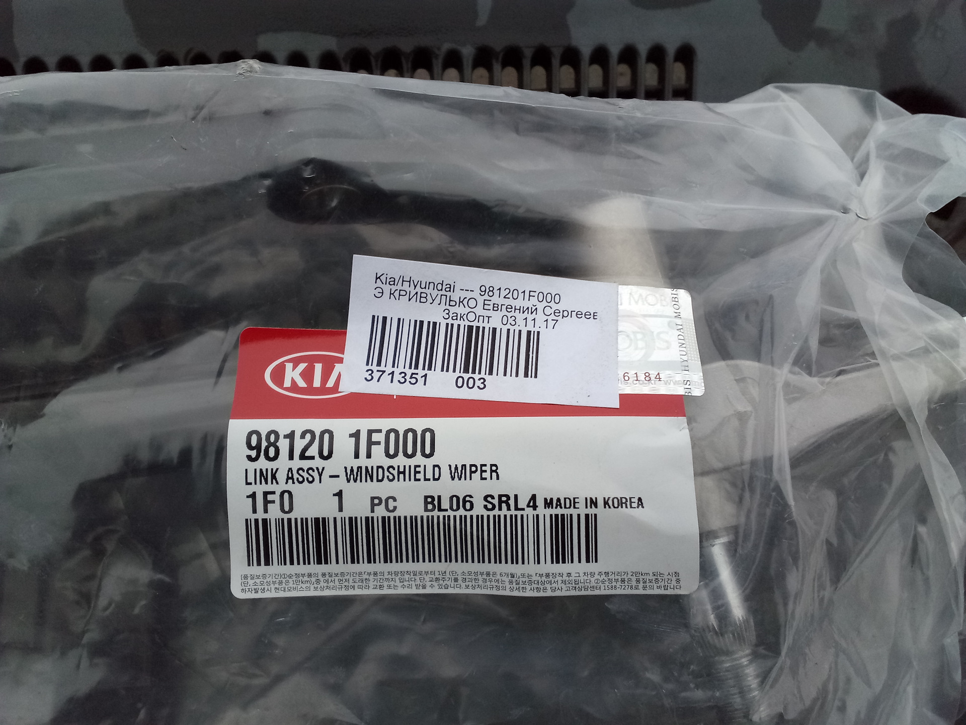

Ради интереса, посмотрите стоимость трапеции сейчас.)
Орига 5500, аналоги от 2000р даже есть)
Ну 5500 БУ может быть
Только что посмотрел — новая оригинальная трапеция под заказ 4300р, в наличии 4600р

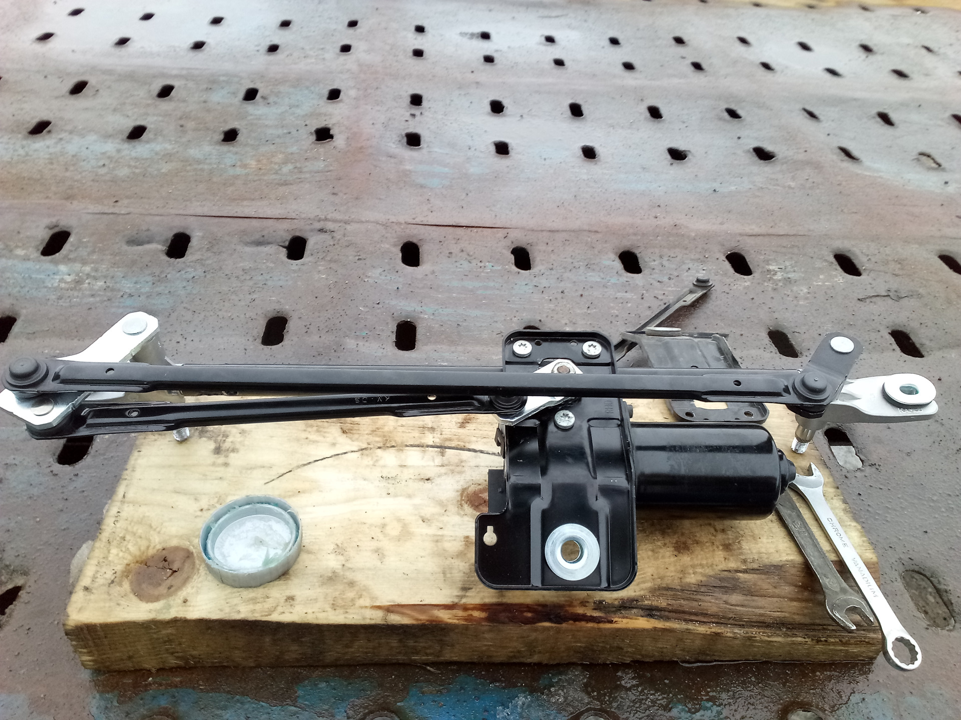

У меня на новой стучат, пробег 500км, поеду к дилеру, пускай исправляет.
ТАк а в чем косяк то? Где люфт то? Может починить возможно…
Износ пластиковых элементов конструкции трапеции. Места соединения тяг. Наверное можно но врядли экономически целесообразно и к тому же время без авто.
