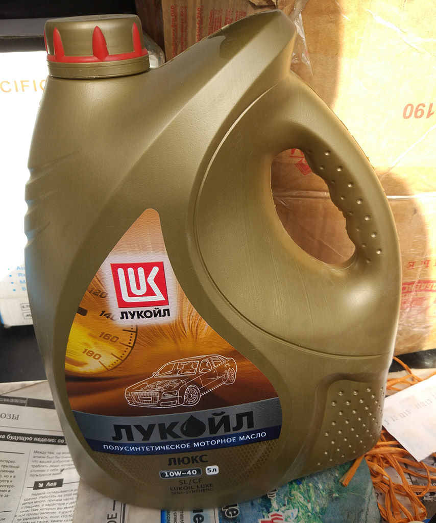

Ну и походу дела, заменил масло и фильтр:

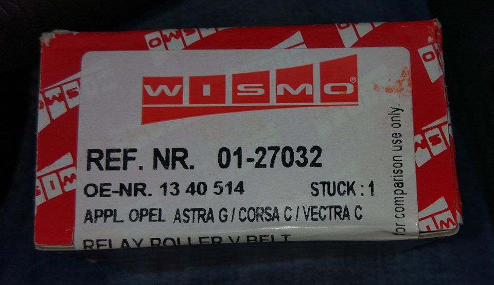

Далее заменил ролик натяжителя, так как ролик начал гудеть
