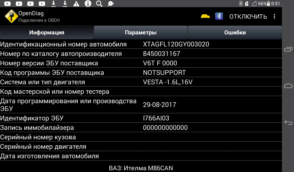

Думал я что остановился на прошивке Динамик от ММК на базе серийки для робота I765AH03 … Но с выходом Весты SW завод выпустил новые прошивки :
I766AI03 8450031167 1.6 16V, РКПП, ПО ВАЗ
I765BI54 8450032183 1.6 16V, МКПП, ПО ВАЗ
I765VAI8 8450032188 1.8 16V VVT, МКПП, ПО Итэлма .
Драйвовчанин сравнил их в редакторе www.drive2.ru/b/486762319905292651/
Я конечно же не стерпел и залил в свою новое творение завода, хотя номер блока был другой всё прошло удачно .

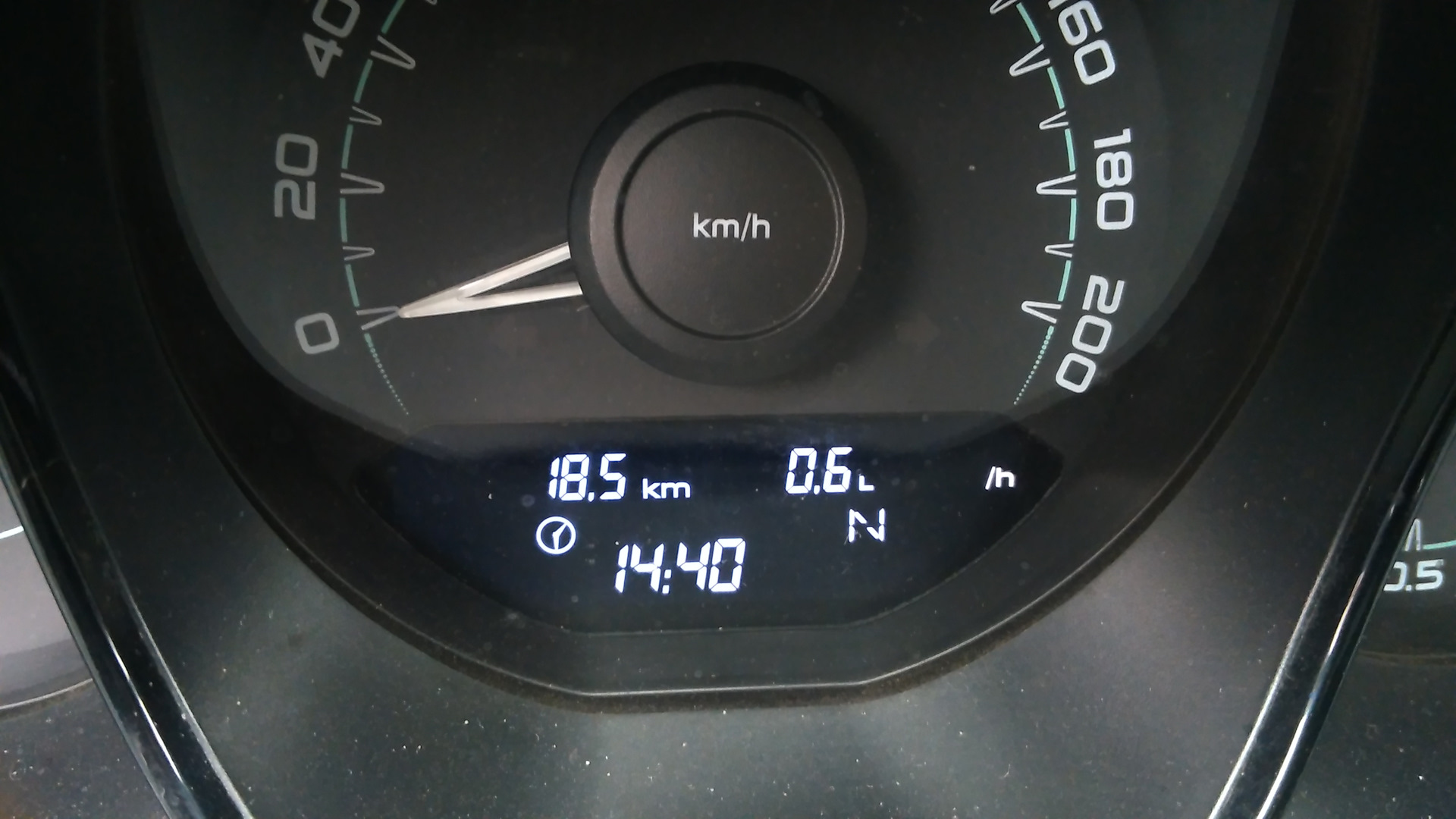

Результат меня очень удивил и порадовал : на ХХ работает очень ровно, расход на ХХ 0.6 — 0.7л
