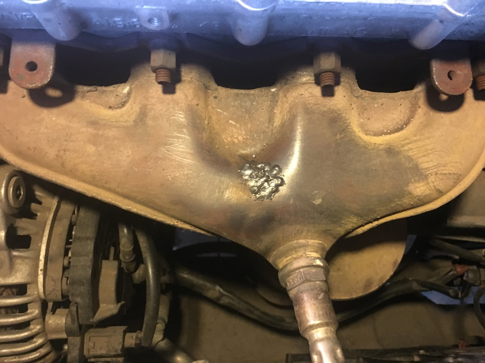

Давно меня по утрам, на холодную, мучило "попердывание" с резким запахом выхлопа.
А так же заметил, что расход стал выше, чем был ранее.
Ну и рык мотора стал более навязчив.
Предположение-лопнул коллектор.
Снимаем тепловой экран…ииии?
Диагноз-в натуре лопнул!

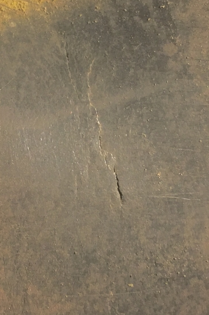

Вот такая небольшая трещина.
А вот она же увеличено:
Аккуратно фиксируем провода, чтобы на ходу их не оплавить и дуем к сварному.
20 минут и все заварено.
Почему заварено именно так? Сварной сказал, что с заделом на будущее.Чтобы у коллектора не возникало дурных мыслей лопнуть впоследствии дальше, или рядом.

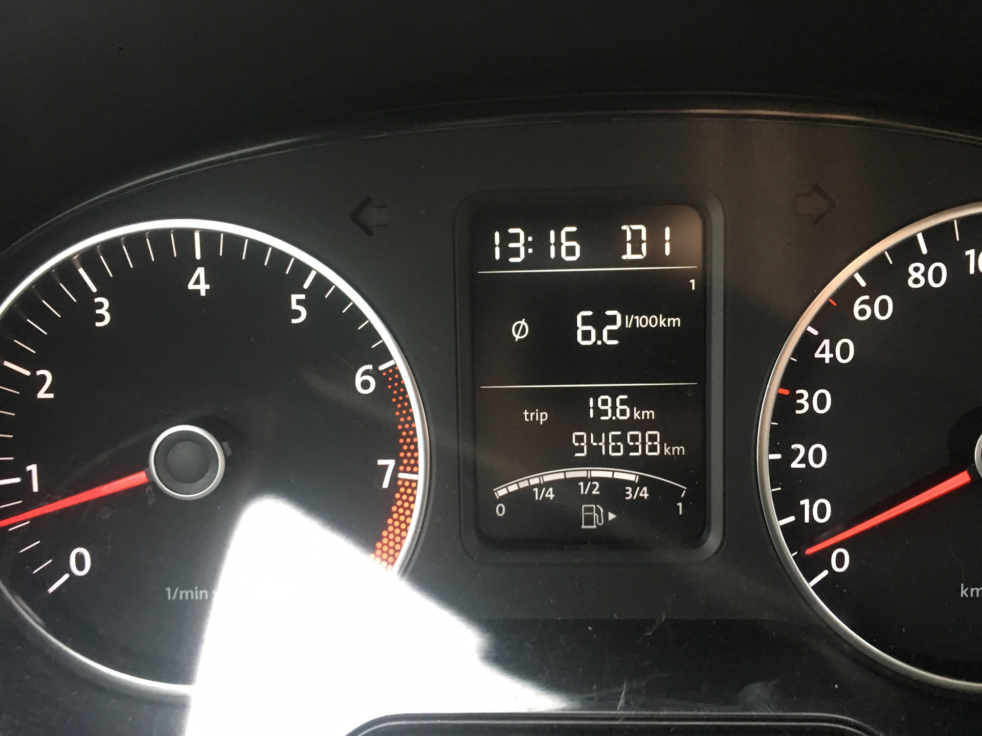

После лечения, пациент испытал такую эйфорию, что сбросил расход с 6,8(как это было всегда при спокойной езде) аж до 6,2 л/100км

а тепловой экран на горячую откручивал? и варили обычной сваркой?
Да, на горячую.Варили полуавтоматом

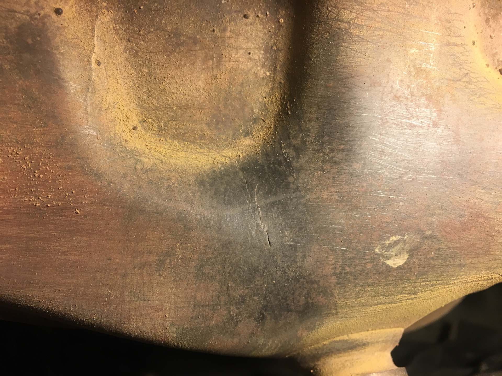

А снизу не проверял трещин нет?
Нет, а надо было?Просто не видел ни у кого снизу
Бывали случаи, где то у кого то видел в БЖ

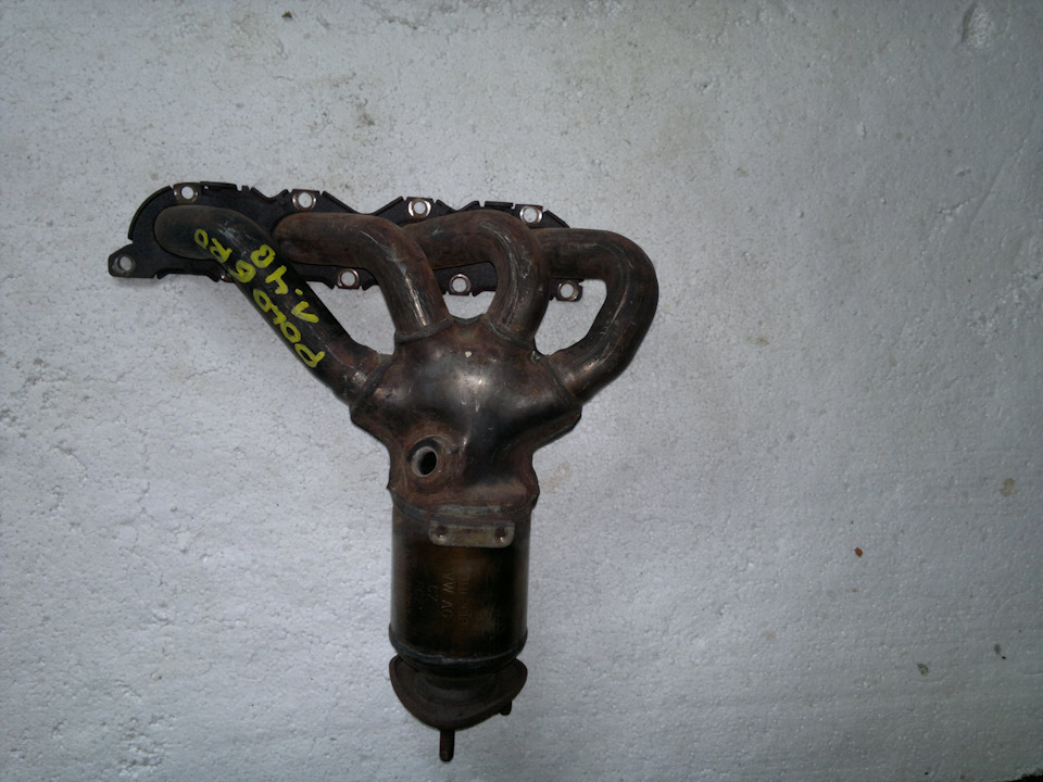

Да это вообще не проблема, временно "Стингер" можно определить.
Ну смотри, тебе виднее.А если от собратьев по концерну?
От собратьев можно купить убитый до зеленых соплей, и забитый в хлам…На какого продавана нарвешься.
Согласен! Но я рискнул и вроде всё нормально.Я за вариант, от собратьев, "поделки"отечественных мастеров не прильщают!

Мысли уже посещали — на что менять потом ?
Потом купить ссатый, забитый коллектор, покрошить его и сварить в конторе по выхлопу двойной выхлоп: два-один с 2-мя трубами и 2-мя глушителями)
Archi48
Зачем варить, уже есть готовые решения из нержи
Совсем случайно ссылками не богат?
