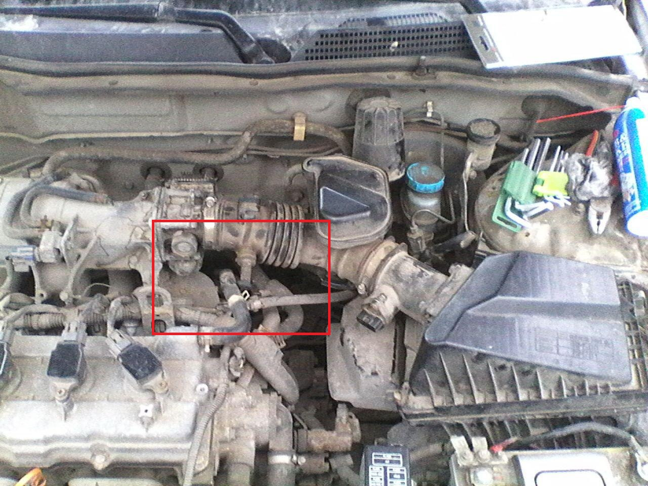

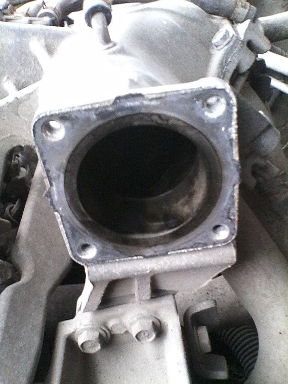

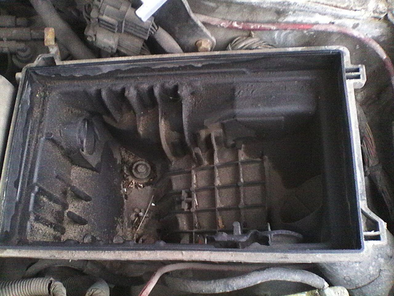

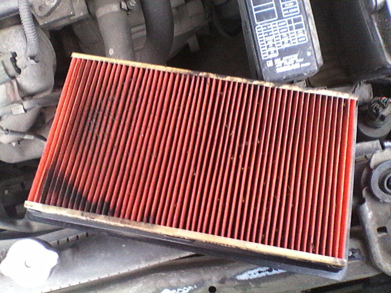

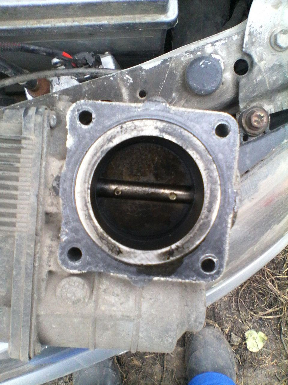

Ну вот и выполнил первый ремонт. В предыдущем посте писал, что когда гнал авто, машина глохла раза 3 при включение нейтрали. Ну так вот. Приехал я домой, с чувством "Я ПОПАЛ" и полез и сеть за поиском решения сей проблемы. Ок, Драйв))) И конечно же тут таких записей много. И вот вердикт. У предыдущего хозяина задубела прокладка вентиляции картерных газов и масло начало кидать в воздухан, соответственно дроссель весь засрался и они вообще заглушили вентиляцию эту.

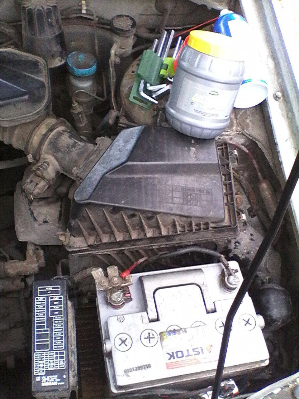

Сегодня же сразу поехал купил масло Mobil 5W-40 синтетику, фильтр Ниссановский, набор шестигранников и промывку карбюратора ABRO. Приехал домой, почитал как все разбирается и полез под капот.

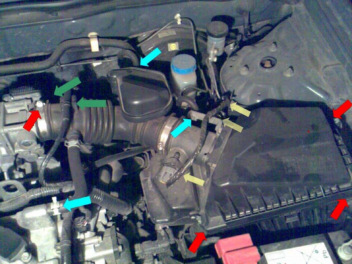

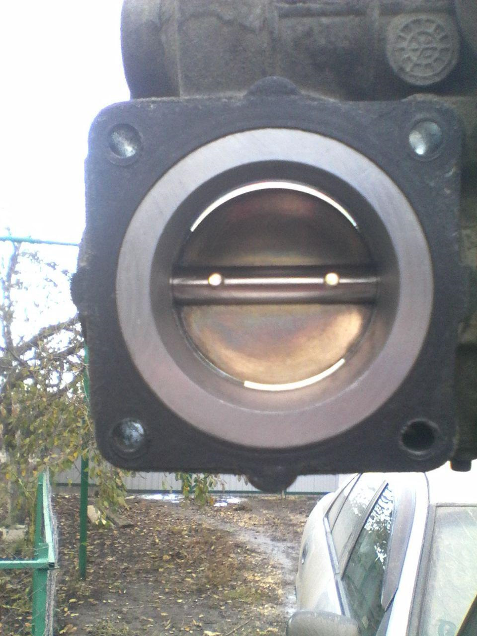

Снял воздухан с гофрой и вижу почти идеально чистый дроссель. Тут я начал огорчаться, но продолжил разборку. Шестигранником открутил 4 винта, снимаю дроссель и вах-вах-вах*е.
Короче весь баллон ушел на очистку дросселя и места стыка с ресивером. С пол часа я его тер, но добился желаемого результата.
Дальше заглянул в ДМРВ, но там все идеально чисто. Дальше все собрал и начал обучать.

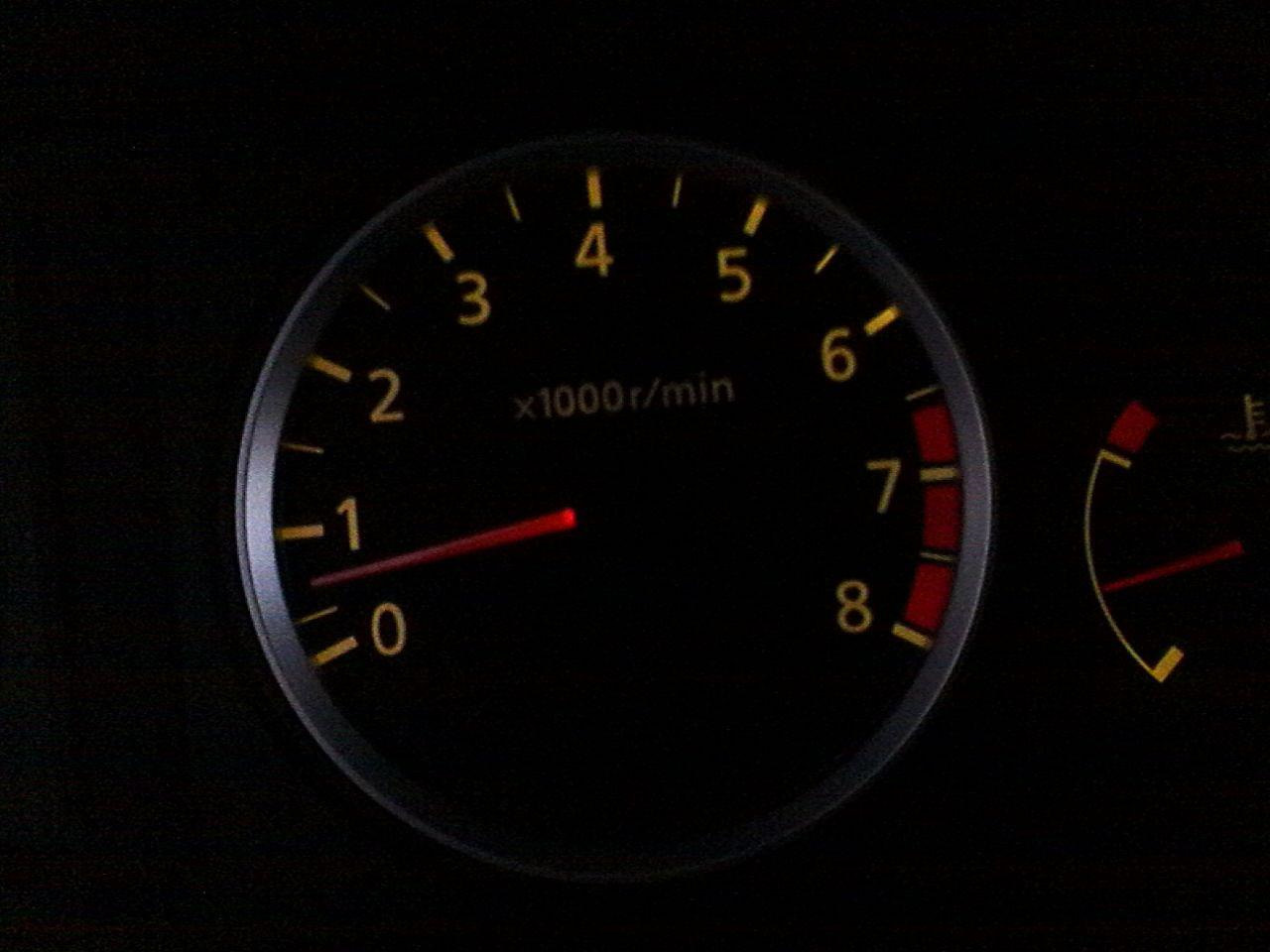

Вышло с 3 раза. 1 раз тупо не вдуплил, второй раз не вовремя нажал один раз педаль и обороты вместо 600-700, получились 1100-1200. С третьего раза попал в кон и УРЯЯЯ. Вот они, 600-700об.

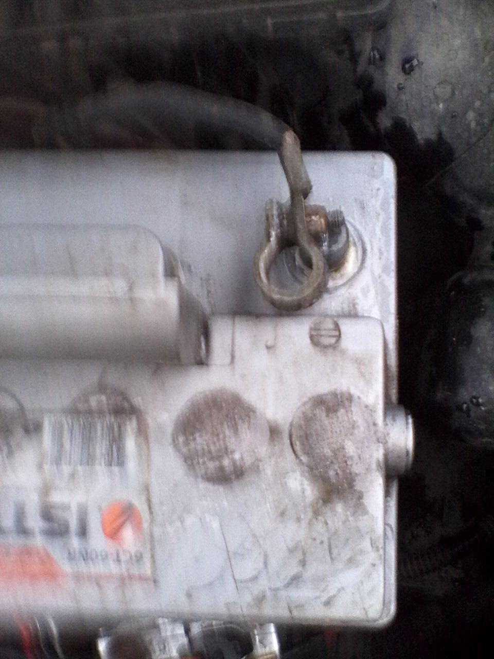

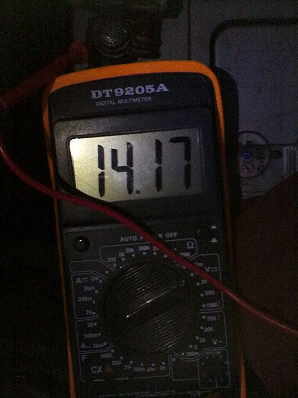

Единственное шестигранник куда то без вести пропал под капотом, завтра утром надо поискать. Дальше заметил следующее, клеммы АКБ были покрыты налетом кислоты, но это просто. Берем воду и пищевую соду, смешиваем и потихоньку поливаем на клеммы. Ну тут уже школьная химия проявляется. Щелочь разъедает кислоту.
Далее все протираем тряпкой, смазываем Литолом и подключаем клеммы.

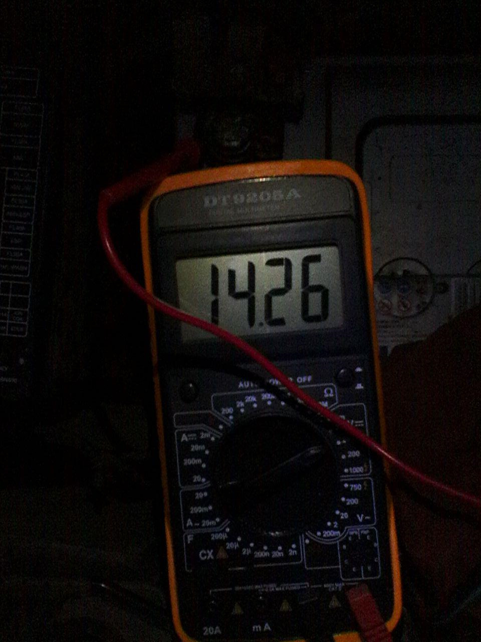

Про это теперь можно на долго забыть. Заодно замерил напругу с нагрузкой и без. Разжег все лампы, включил печку музыку и просадки не обнаружил.
Разница только при включение обогрева заднего стекла.
Сам АКБ выдает напругу 12.7, жить еще будет. Ну и удалил в боковых передних стекол "Тигров".

Вообще-то дроссель обучать нужно при замене чего нибудь или если явные проблемы, а так когда снимаешь дроссель главное без него зажигание не включить тогда ждекичан вылетит и придётся обучать и ошибку скидывать .
Когда ставил дросель так и осталась щель? Про щелку ту говорю где фотка чистого дроселя
ну это на фото так вышло. в реале вроде закрыта заслонка. а что не так? там винт с гайкой сверху. он вроде регулятор ХХ или не прав я? просто "Букварь" еще не успел прочитать
Ну щели не должно быть, если будет возможен перерасход бензина и еще что то.
надо перепроверить потом. щас Букварь почитаю
почитай. Ну я на своей чистил ставил так как у тебя на чистой хз встала она там или нет. но по городу расход бешенный в районе 15 а то и больше по трассе 6 литров
