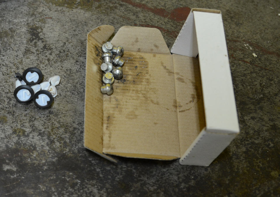

Ждал, что на универсалах ограничители будут покрепче. Но ожидаемого эффекта нет. Поэтому очумелый ручки — наше всё =)

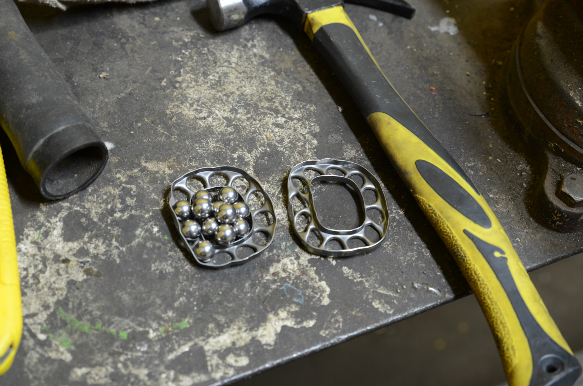

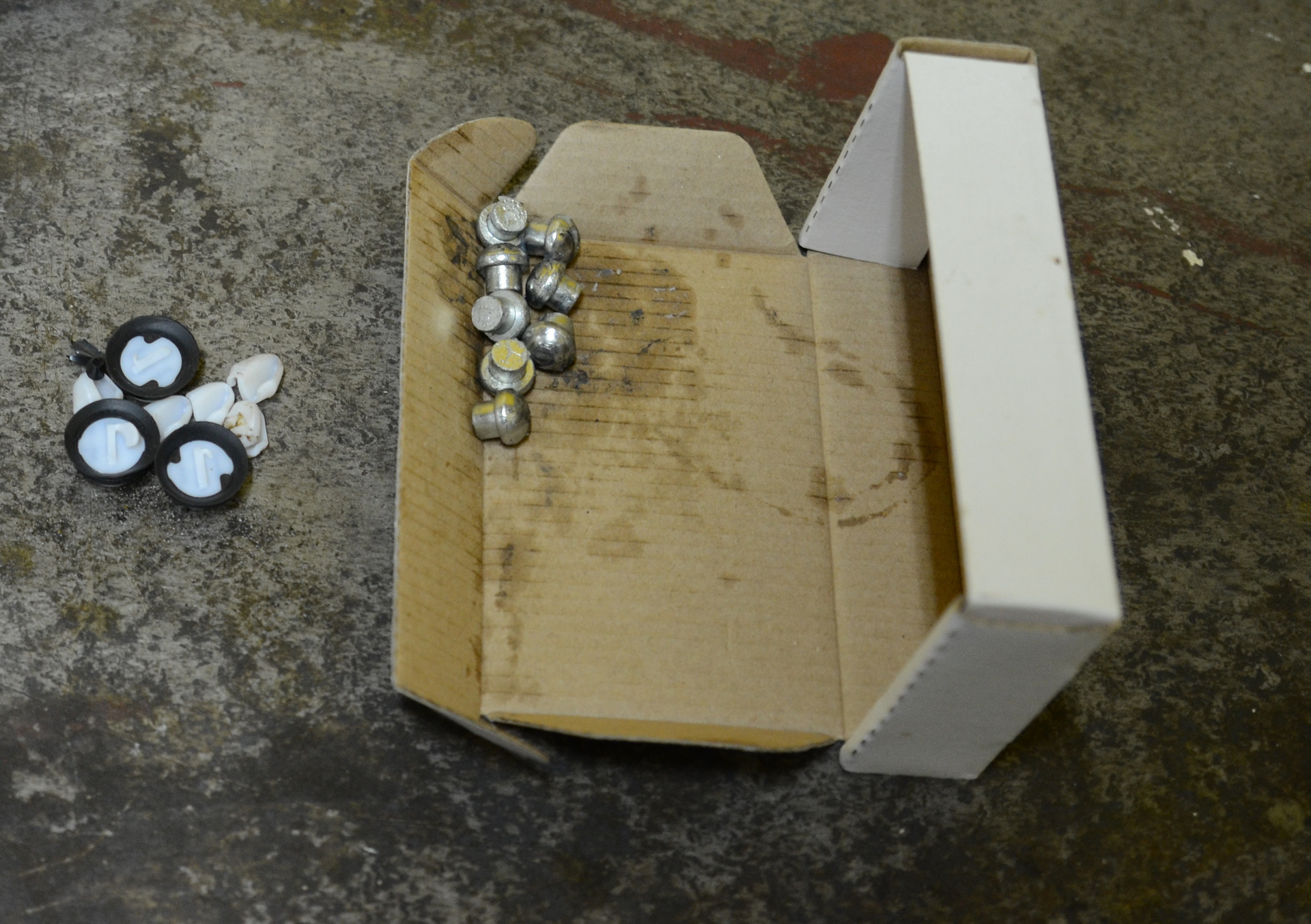

Выбрал наиболее распространённую и доступную доработку — замену полусфер на шарики из подшипника 8307. Подробное описание процедуры можно найти
здесь.

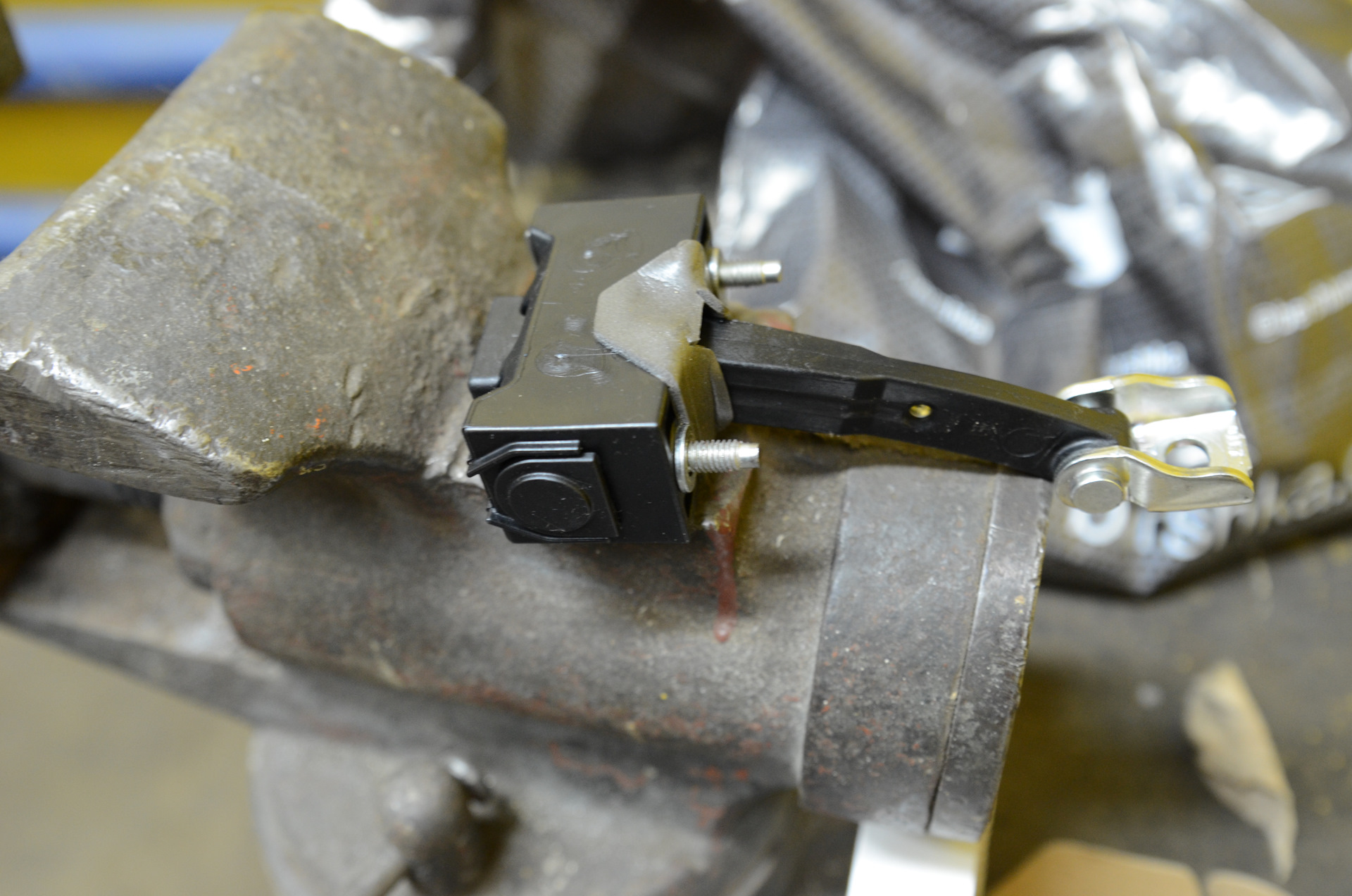

Вся процедура многократно описана. Однако я натолкнулся на один подводный камень: на шпильках, торчащих из корпуса ограничителя (которыми он крепится к торцу двери) имеются шайбы, стоящие внутри двери (не с наружной стороны, т.е. не под гайками).
Важно: будьте аккуратны в процессе вытаскивания ограничителей из двери и в процессе доработки, шайбы могут упасть.
Эффект от данной доработки очень заметный. Рекомендую всем вестоводам.

а если просто дырки по больше рассверлить?
Тоже вариант. Главное, чтобы не ослаблять пластину ограничителя чрезмерно. Ибо она может сложиться (сломаться/согнуться) под ветром, хотя фиксатор (полусфера) будет стоять в лунке неподвижно. Нужен эксперимент, в общем! =)
