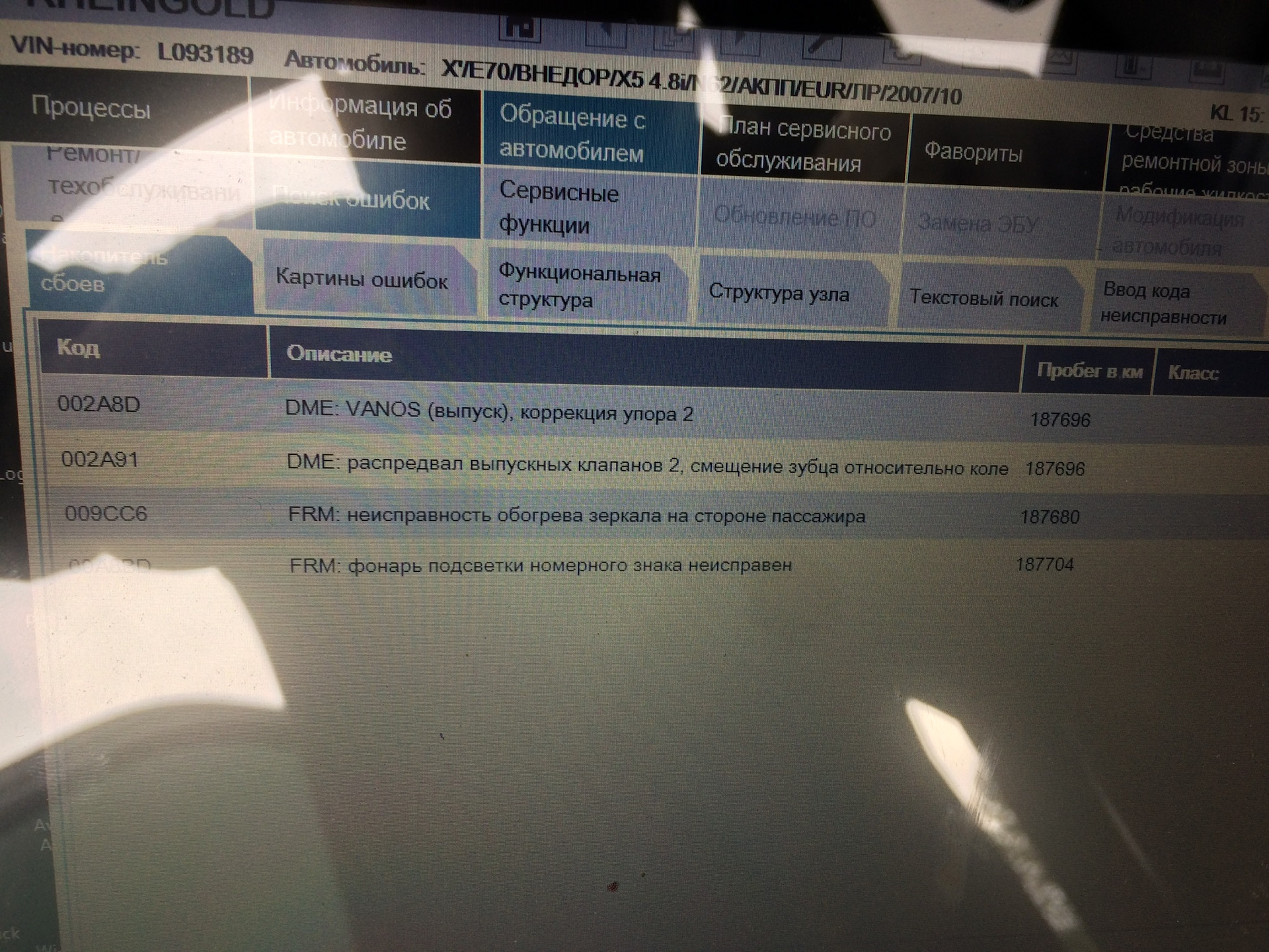

Подключив диагностику увидел 2 ошибки 002A91 и 002A8D.
Было принято решение почистить магнитные Клара ВАНОС.

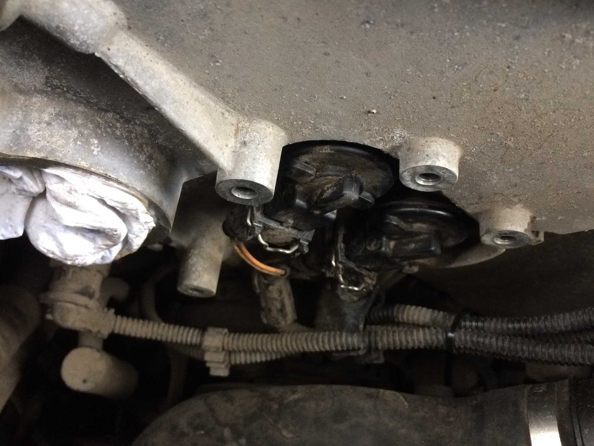

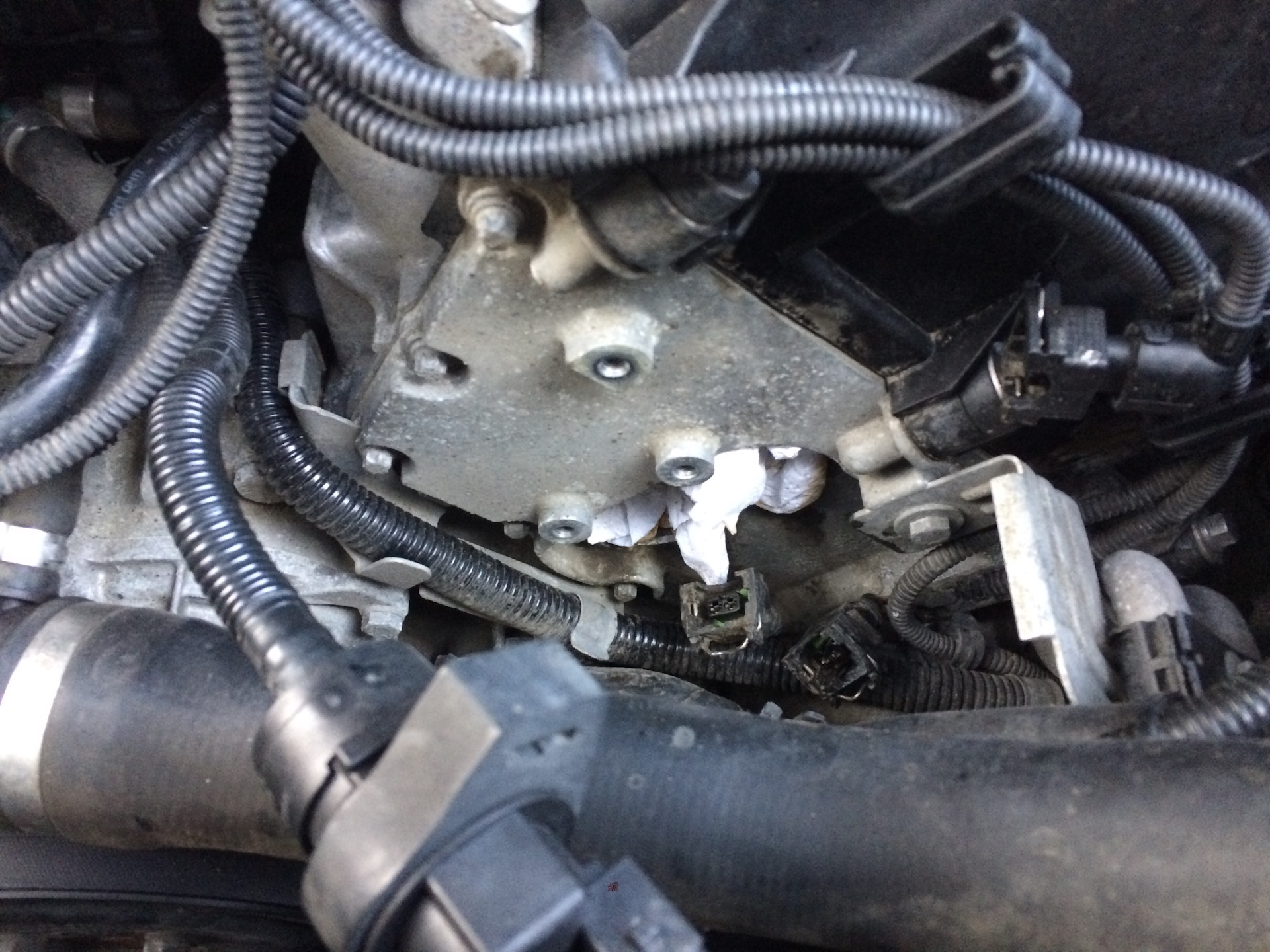

Для этого с правой стороны(для n62) требуется снять вакуумный насос.

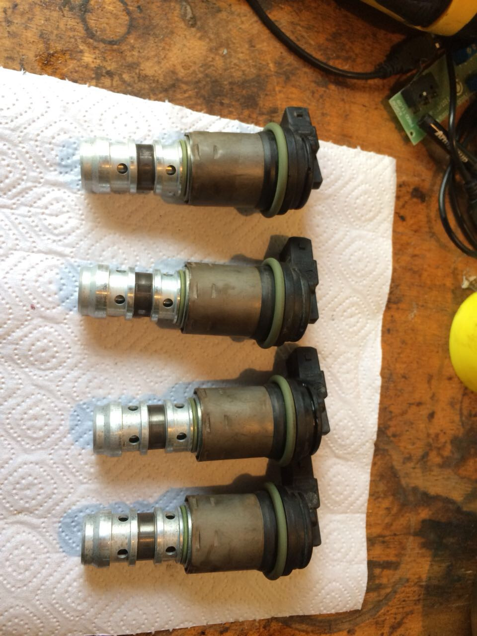

Далее откручиваем фиксаторы
Далее отстегиваем разъемы и поддев отверткой вытаскиваем клапана.
Сидят они там плотно, но демонтируются достаточно легко.
С левой стороны попроще там достаточно только отсоединить клапан вентиляции бака.
Все отверстия заткнул бумагой, чтобы грязи туда не попало

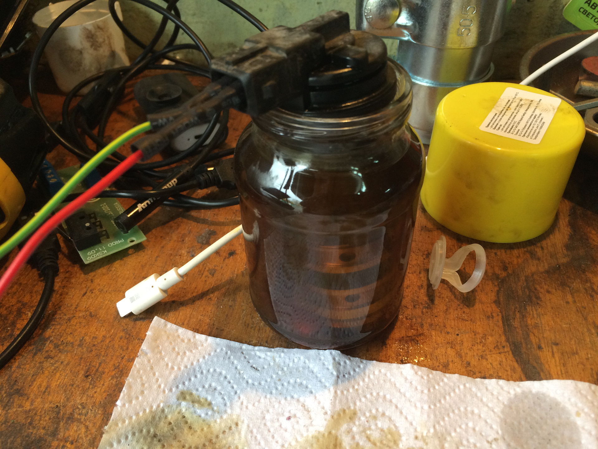

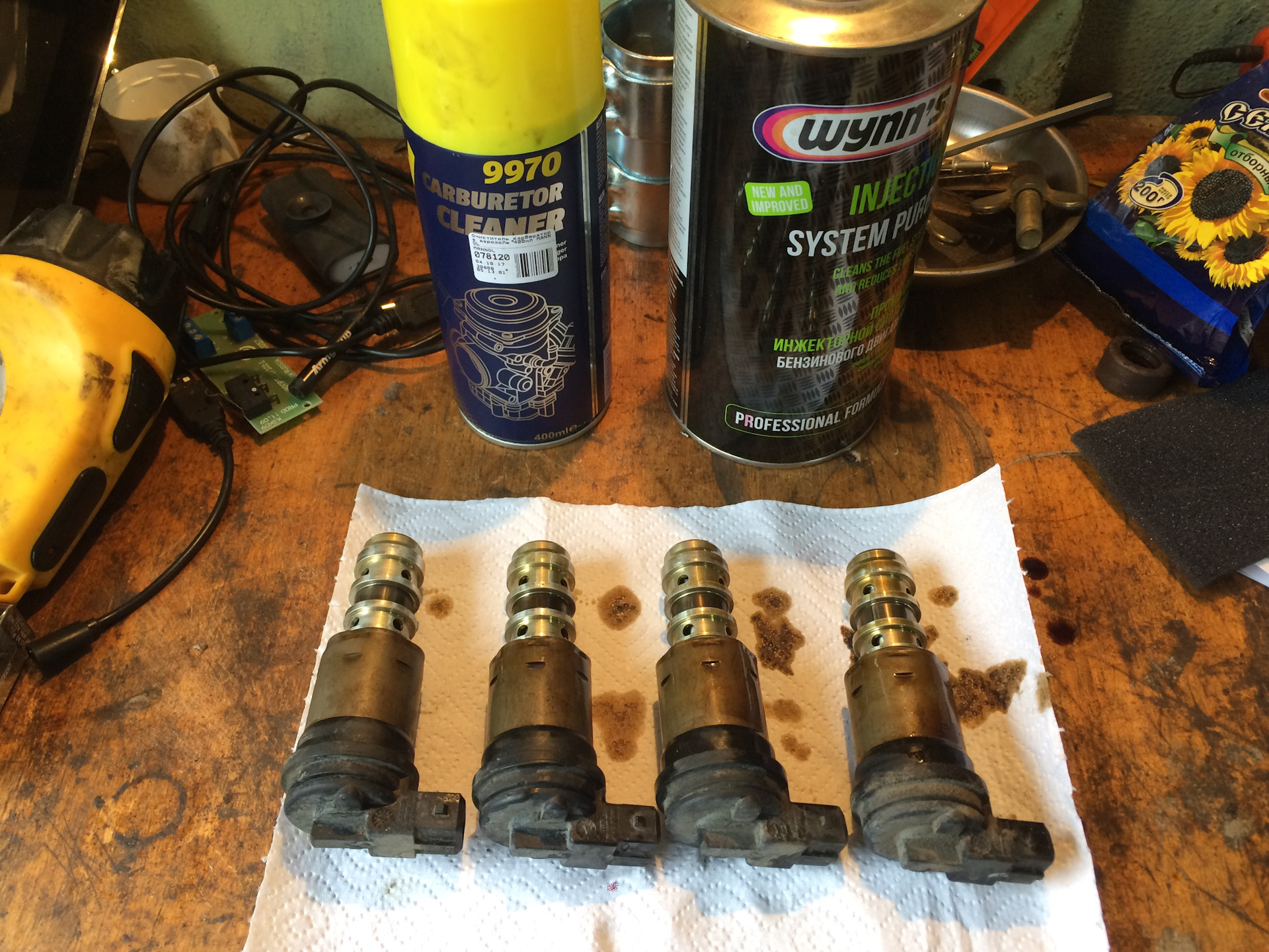

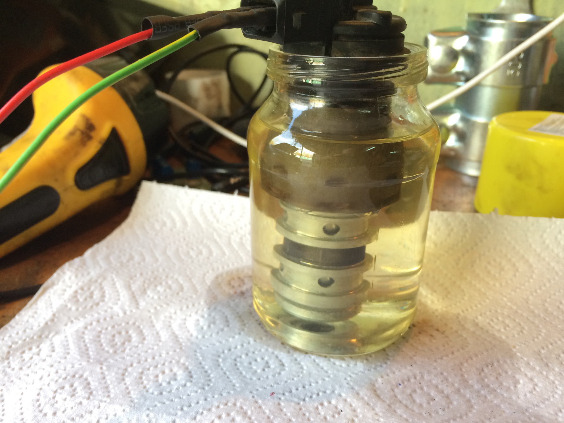

Далее я их так сказать потестил, плата на них 12v.
Три клапана вяло щёлкали, один залипал, тот самый виновник торжества.
Каждые 5-7 минут я подавал короткие импульсы 12v на клапан(полярность не принципиальна)

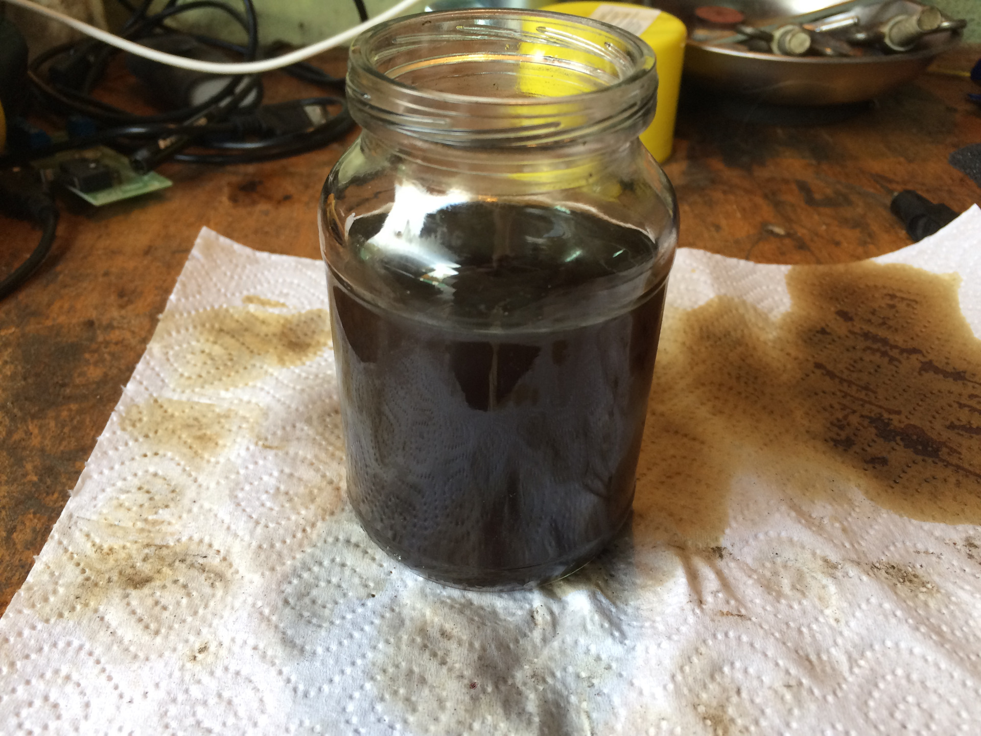

После промывки клапана стали щёлкать намного чётче без залипаний.
Далее все собираем и запускаем двигатель.
Двигатель на холостом ходу стал работать ровнее, это первое, что я заметил. После этого подключил комп убрал ошибки. Перезапустил двигатель дал обороты, снова проверил-ошибок нет! Раньше вылезали после перезапуска.
