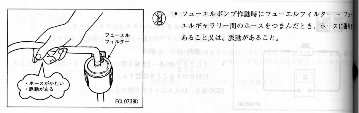

Нашел в дебрях прериевского форума родной мануал, на японском, подробность которого заставляет меня уважать японцев еще больше)
Сижу, распознаю Fine Reader'ом и перевожу в гугле наиболее интересующие меня моменты)
Спрашивали про бензонасос, отвечаю:
1. Самый простой тест — на заведенной машине попытаться сжать пальцами топливный шланг с насоса — должны чувствоваться пульсации, если нет — плохо.
2. Манометром — на холостом ходу 2.5 кг/см2, при снятии шланга регулятора давления(видимо, если пережать обратку?) — 3.0 кг/см2,
Бла-бла-бла, в случае какой-то неисправности, проверьте давление через 5 секунд после включения зажигания — должно быть 3.0 кг\см2.
