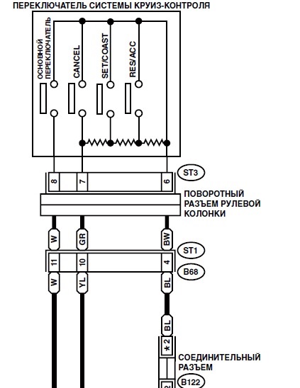

Прежде всего хочу вам сказать где взять хорошую массу, это будет провод BL с клавиш круиз контроля:

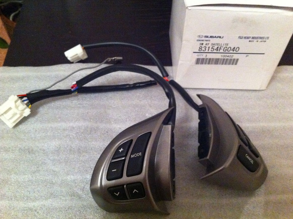

Если куплю кнопки 83154FG040 и заменю штатные серебристые — точно все подойдёт или что о надо все равно переделывать.
Просто усомнился что продавец говорит что чёрные кнопки 83154FG040 не подходят на форестер к этой магнитоле. (Типа фишки подключения кнопок разные)

Теперь давайте рассмотрим всё это в схемах.
То есть, если правильно понял, третий конец от кнопок блютуз кидать на провод 6-го пина колодки рулевых кнопок, подключаемых к рулевому поворотному шлейфу? Так?
Я по проводам и концам ничего не скажу, а вот согласно схемы общий провод, он же минус, мы подключаем к 6 контакту, цвет должен быть BW

P.S. для тех кто не хочет возиться с перепаиванием сопротивлений кнопок, предлагаю установить сразу правильные кнопки (черного цвета) с кодом 83154-FG040 (взял у оффициалов за 3327 руб, дешевле чем в Emex и Exist получилось)
