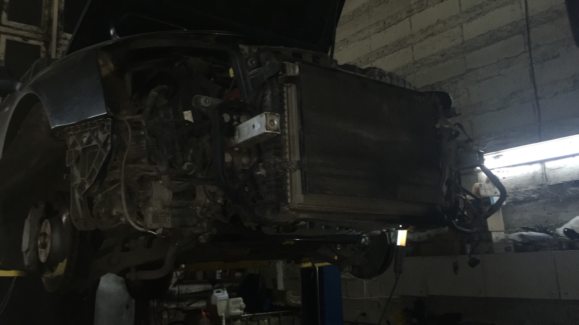

Запись сугубо для документалистики, техническое обслуживание при пробеге 125000 км. Под замену: шкив коленчатого вала с демпфером, обгонная муфта генератора, два приводных ремня, два опорных и два натяжных ролика, радиатор системы охлаждения, бачек ГУРа, прокладка теплообменника и некоторые шланги гура и системы охлаждения.
Тех. жидкости: концентрат антифриза GA13A8JM1 1,5 л х 4 шт.;
Жидкость ГУРа: G 004 000 M2 1л.
Бонусом были отполированы фары головного света.
Всем бобра!
Запчасти на фото: 06E903119R
