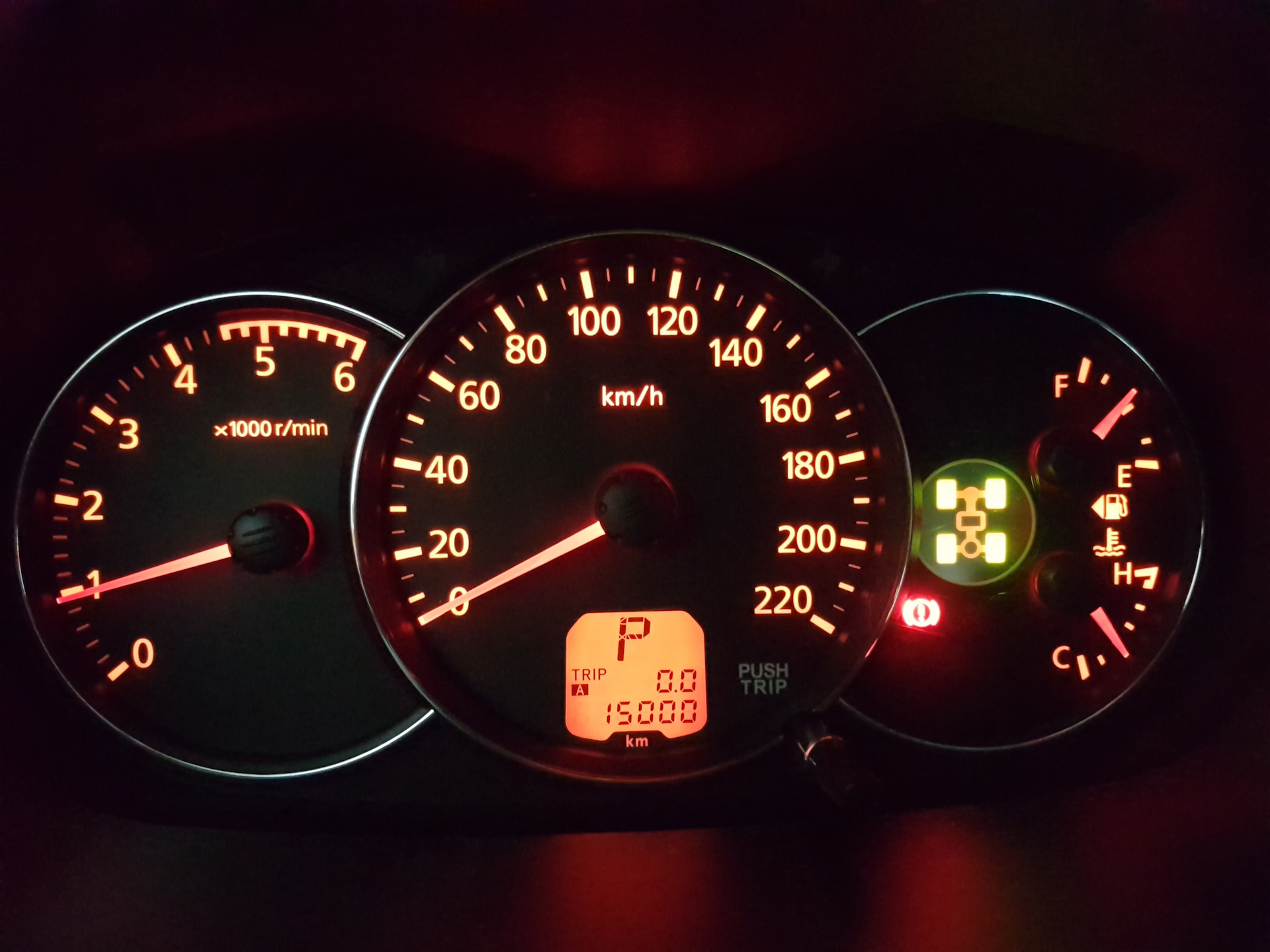

За время ночных поездок, особенно дальних, порядком приелась красная подсветка:
Давно появилось желание сделать нейтральный белый. Сам с электроникой и паяльником на "ты", поэтому особых опасений не было.

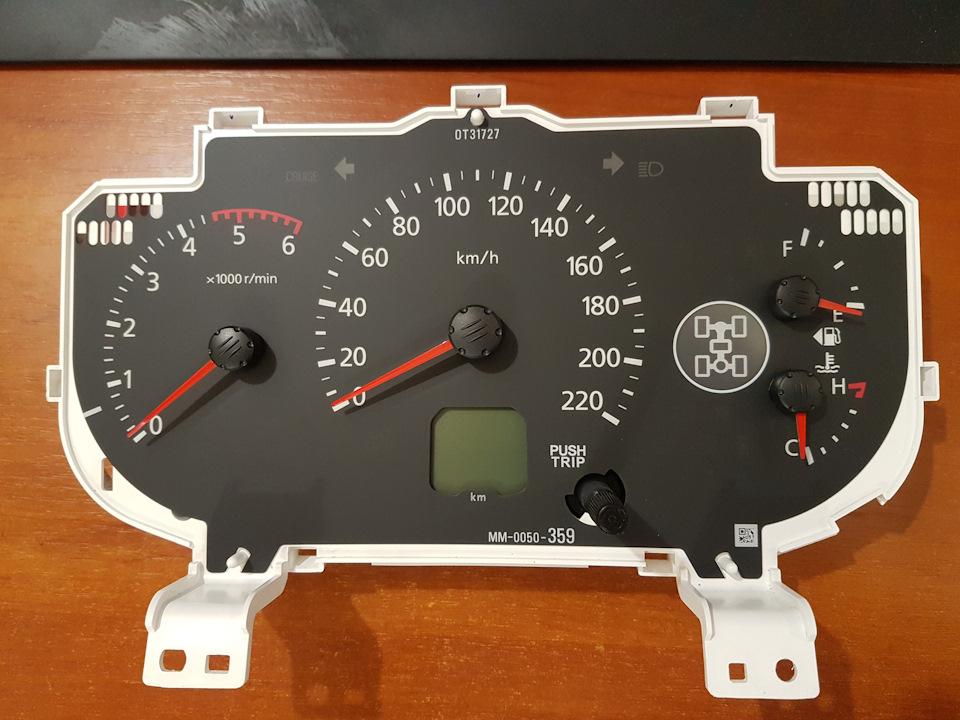

Далее нужно снять внутренний козырек, аккуратно разблокировав защелки — могут легко сломаться.
Теперь начинается самое интересное — нужно снять стрелки. С этой процедурой я столкнулся впервые и не знал, что их следует снимать только с осей, не вытягивая сами оси. Для этого есть специальные съемники. Я же благополучно вытащил их вместе с осями, что было серьезной ошибкой, но об этом позже.
Разобранная приборка:

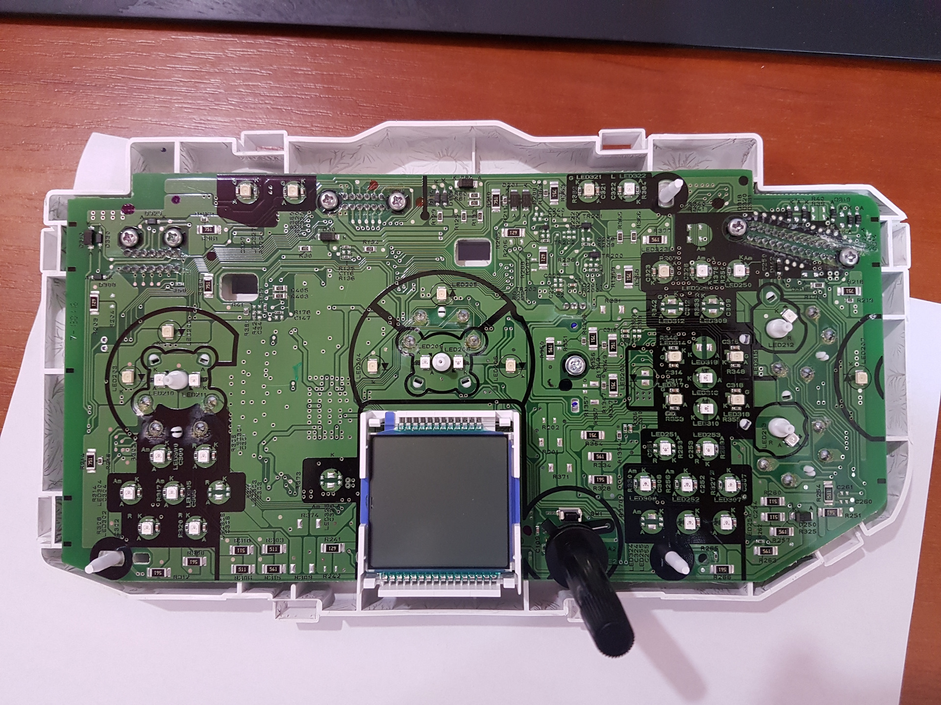

Оригинальные диоды в подсветке немного различны по форме и размеру. Разбираться в причинах не стал — не думаю, что это будет существенно.
Паять электронику нужно либо с отключенным паяльником, либо с антистатическим браслетом — лишние проблемы с чипами ни к чему.
Ручку регулировки яркости можно сразу снять, чтобы не мешала — она легко и без проблем устанавливается обратно.
Диоды перед установкой проверил.
Кроме видимых на плате диодов есть еще два под LCD индикатором. Пришлось выпаивать и его полностью. Внимание! Индикатор не разборный! Защелки сверху только удерживают сам индикатор. Даже сняв его диоды не выпаять — под ним находится рассеиватель для ровной подсветки.
Установил стрелки с осями на места и выставил пределы.

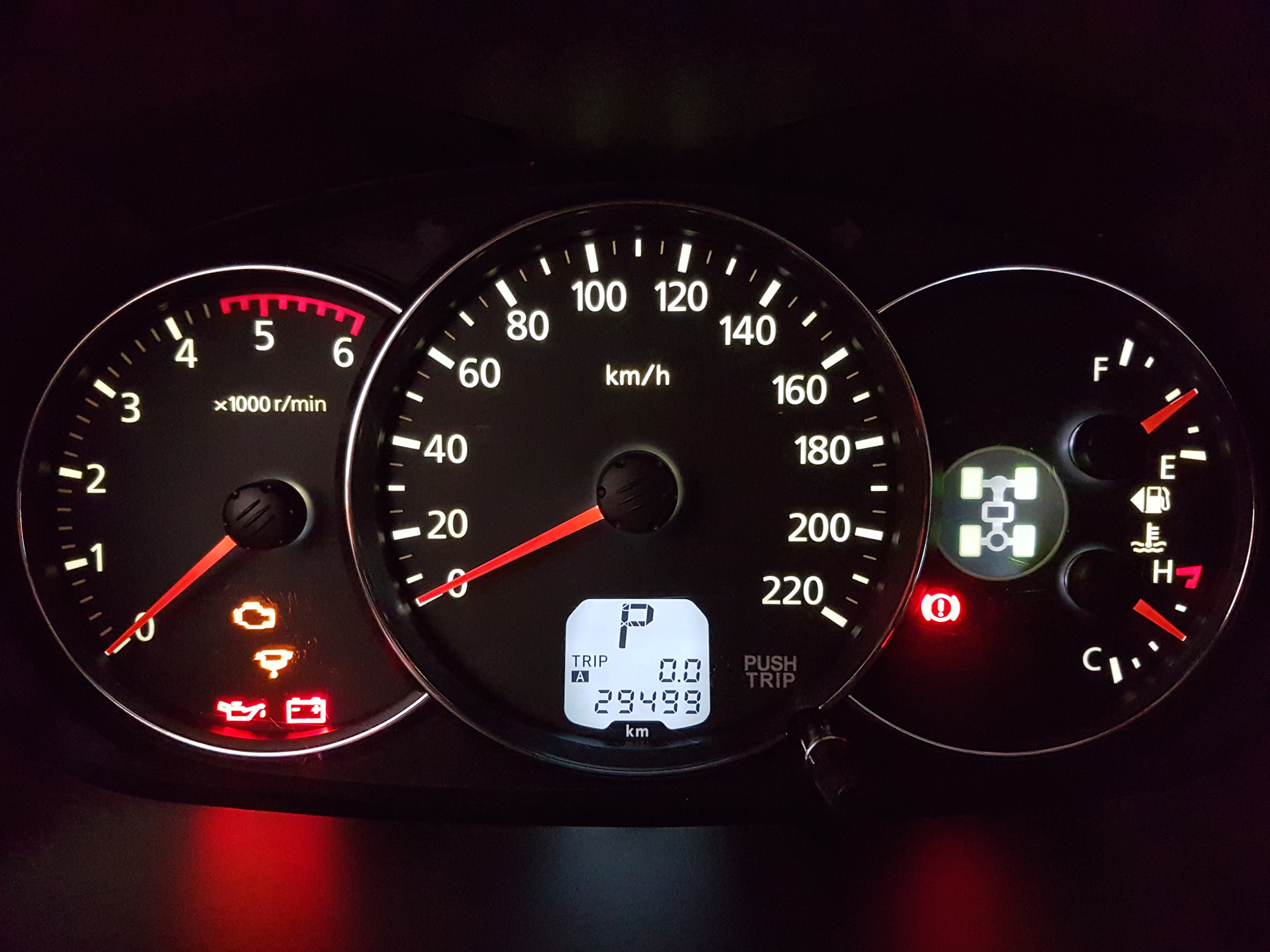

Собрал обратно с дополнительной шумоизоляцией соединений и штекеров, и установил в машину. Подсветка заработала как надо, визуально проблем не было.
Однако заметил дергания стрелок в моменты включения и выключения. Сначала решил, что это связано с различными характеристиками старых и новых диодов. Уже думал, как впаять RC-фильтры. Но после нескольких запусков стрелки стали вести себя неадекватно:
— дергание продолжилось;
— стрелки уровня топлива и температуры начали смещаться по показаниям, переставали возвращаться в ноль;
— стрелки тахометра и спидометра двигались не плавно, а с небольшими подвисаниями и последующими рывками.
