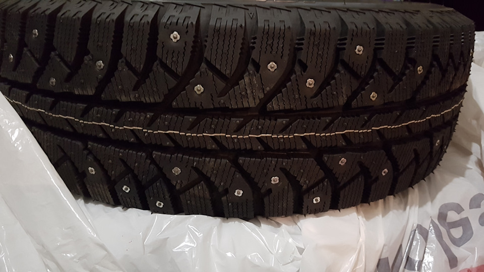

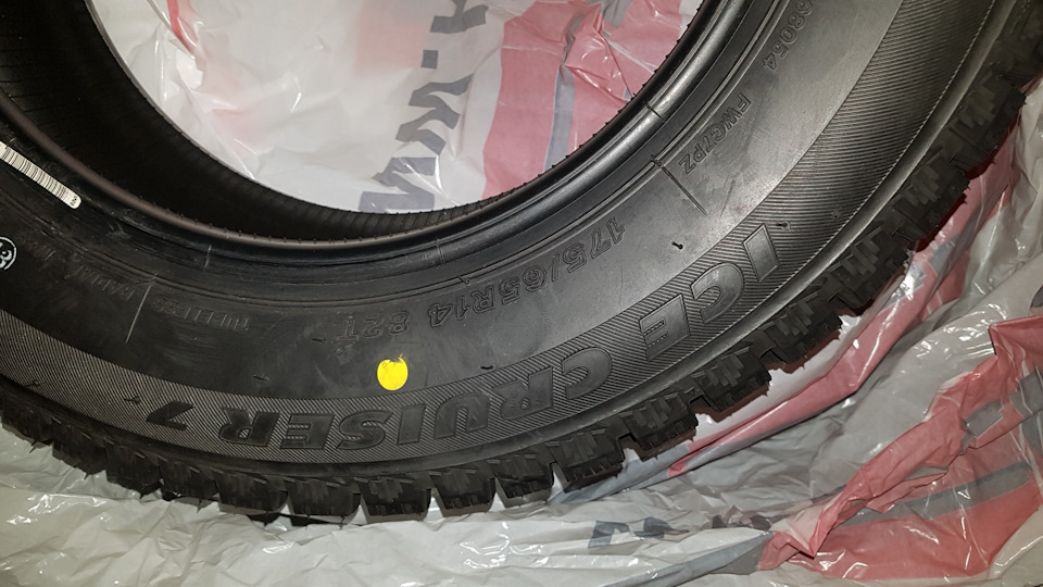

Лето пролетело как мгновение… и вот опять на пороге зима… пора готовить своего коня к сибирской зиме. По доброй традиции в новый сезон на новой резине))))) на этот раз выбор пал на новинку от Bridgestone! ШИНЫ FIRESTONE ICE CRUISER 7. На сайте Bridgestone указанно что шины созданы с учетом особенностей стран с суровым климатом в зимний период, превосходное сцепление на льду и снегу, усиленная боковина и специальный рисунок протектора обеспечат длительный срок эксплуатации. Новинка Ice Cruiser 7 позволит водителям чувствовать себя уверенно и безопасно на обледенелом и заснеженном покрытии. Благодаря примененному новому шипу, шины стали существенно легче и обладают улучшенными тормозными характеристиками в сравнении с аналогами. Нельзя не отметить особенный рисунок протектора Firestone Ice Cruiser 7 – центральные блоки были увеличены, благодаря чему шина стала еще более прочной и защищенной от повреждений. Firestone – выбор тех, кто ищет идеальный баланс стоимости и качества.

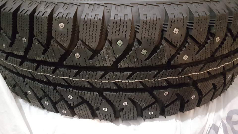

На сегодняшний день прошел обкатку ну и поездил в осенних перепадах пару недель… на данный момент под первыми впечатлениями резиной очень доволен. Есть с чем сравнивать и скажу однозначно на этой машине это лучший вариант. В меру жесткая ( не покачивает как на ханкуке), хорошее сципление. Прекрасное торможение, воды не боится. В гололед ничего не меняется, как по асфальту… шумит конечно сильнее ханкука но не кардиант… что то в середине. Отличий от Bridgestone Ice Cruiser 7000 не почувствовал. Посмотрим как поведет себя в минуса и в снег… Спасибо за внимание! Удачи на дорогах!

Всё хорошо, сочетание цена/качество отличное. Очень странно, но первое время эксплуатации, шума не слышал, сейчас слышу (не критично)… обычно с другими шинами было всё иначе))) Буквально вчера смотрел, все шипы на месте. Резина крепкая, но немного нестабильна на скорости. Чем объяснить не знаю, возможно жесткость сказывается. (Подтаскивает). В скользкий период, чувствовал себя неуверенно, носило… Зато снег гребет на раз)) в общем 4 бы поставил из 5. Но все же сам Bridgestone будет лучше.

Доволен. На этой машине это 3 шины и без преувеличения они лучшие. Не зависал, не шлифовал с места. Отлично себя чувствуют на снегу, на асфальте. Правда несколько раз зад уводило в занос на буграх при спокойном движении. Шипы все на месте. Тише чем кордиант но шумнее чем ханкук. В меру жесткие. Бенз сильно не жрут. Своих денег стоят.

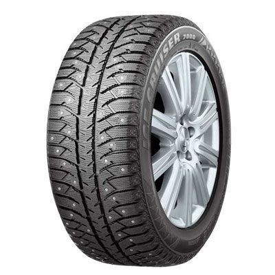

Доброго вечера!ощутима ли разница Firestone Ice Cruiser 7 и Bridgestone Ice Cruiser 7000.
Была Bridgestone Ice Cruiser 7000, жена боялась ездить на ней. Боковой занос не управляем вообще. Разгон- торможение все Ок, а вот остальное…

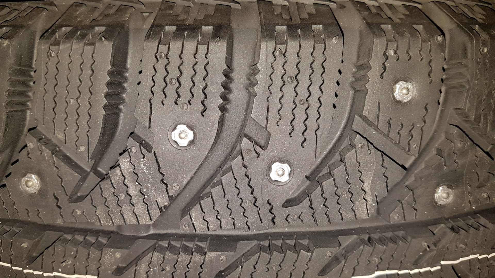

Все хорошо. Оставил ее на второй сезон))) шум не напрягает, возможно привык. Тормозной путь очень радует, в снегу себя хорошо проявляет. Шипы все на месте. На льду в этом году ведет себя хуже, неуверенно, заносит. В колее твёрдая троечка. В морозы прогревается дольше чем Hankook.

+ у меня после того сезона на одном переднем колесе — 18, а на другом аж — 28 ШИПОВ!

Пирелли не катал, ничего по ним сказать не могу. По поводу шипов конечно удивлен… потому как на моих всё ровно, хотя бывали ситуации при которых обычно шипы вылетают но эти на месте. Я не сторонник разных шин на одном авто, поэтому посоветовал бы дошиповку. Сейчас много появилось шиномонтажа где оказывают такую услугу. Тесть делал дошиповку на Лижена, ему воткнули 20 новых шипов весьма приличного качества. 1,5 сезона-полет нормальный.

Главное вроде в процессе смотрел — все на месте были… а в конце снимаю а на одном 18 нет, а на другом 28…(((
Дошиповку тоже попробовал…( в этом году.((
Повылетали почти все уже…(((
И это при том что дошипованные колёса стоят СЗАДИ!
Новыми какими-то ремонтными шипами дошиповали…но они как-то боком встали, попротирали резину наискосок, юбкой шипа… и повылетали километров через 200…(
А те что сзади стояли в том году поставил вперёд… вроде на вид все шипы на месте пока…
Вот думаю может ещё 2 таких взять, поставить назад и обкатать… или совсем на другую резину перейти? на какую…непонятно…(
