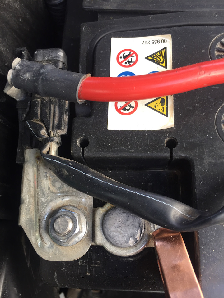

Вдохновился постами Евгения и решил также отключить у себя датчик BMS.
Поскольку пробеги у меня маленькие (35-40км в день), пользование Вебасто изрядно высаживает мою трехлетнюю батарею.
Гаража или дачи для подзарядки АКб на машине у меня нет, снимать и тащить домой…ну это точно крайняя мера с нашим то расположением аккумулятора)
Поэтому идем другим путем, отключаем питание датчика (Гайка на 10 и провод стяжкой, чтобы не болтался).
Теперь генератор работает в режиме Conventional charging (Обычная зарядка), а ускорение, торможение и прочее, сделанное в угоду экологии и экономичности, нас ныне не касается. Будем заряжать зимой АКБ именно таким способом!
Всем удачи!

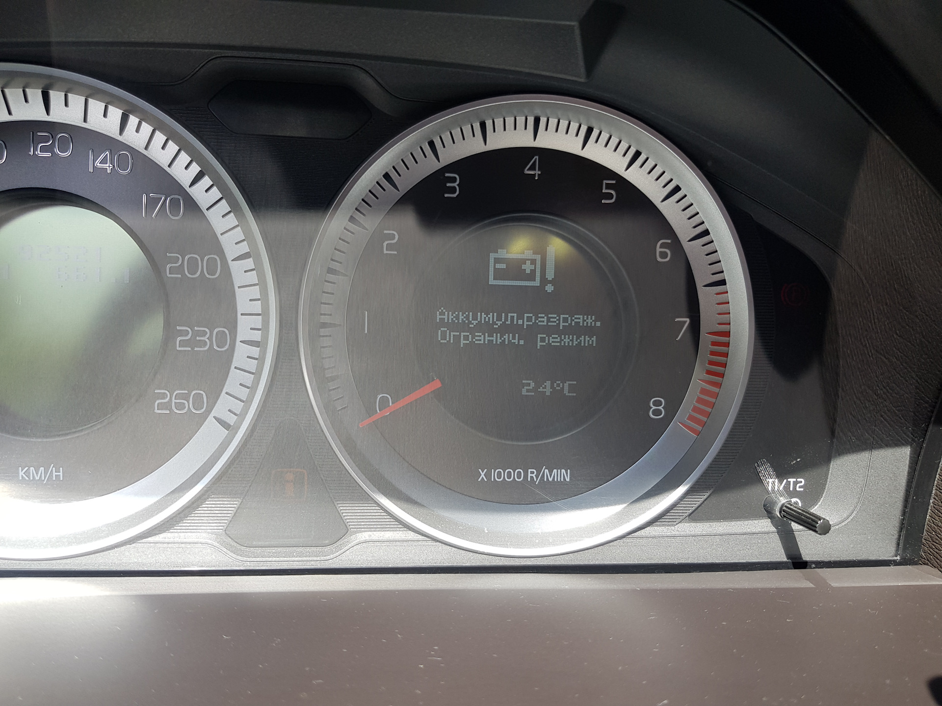

Езжу в основном по городу. АКБ менял год назад на такой же т. к. выскакивало сообщение "акб разряжена". Сделали сброс датчика, всё равно выскакивает когда 5мин музыку слушаешь. Сегодня вообще выползло "акб разряжен ограниченный режим". Незнаю, может вообще отключить этот датчик? И нужно ли заряжать акб полностью перед отключением?
Раз такое пишет, надо проверить вообще работу генератора, заряжает ли он его. Перед отключением в любом случае надо зарядить на полную, потому что, отключив, мы сохраним в мозгах данные о текущем состоянии АКБ

Если до отключения АКБ будет разряжен, то нет. Если заряжен, то без проблем. Мозги должны запомнить, что батарея полная и проблем нет

Садится акб? Заряди его зарядным устройством, можно не снимать с клемм. Если снимешь-собьётся время на часах. Купишь новый? Его тоже не плохо бы зарядить перед установкой. Отключение бмс по сути ерунда и работает только тогда, когда физически отключаешь датчик (снимаешь фишку с + провода на акб).

Оооо дааа! Мои десяти километровые пробеги за день хорошо высасывают аккум) уже 2 раза уходил в аварийный режим.

В машине остается еще множество датчиков, которые не дадут АКБ перебрать заряд, зато он теперь будет заряжаться при малых пробегах.
