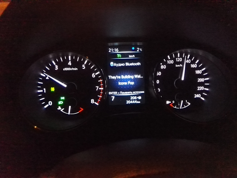

Вот сейчас ехал по мкаду, гонял вручную передачи, и заметил, что если стоит максимальная 7-я обороты двигателя практически не возможно поднять выше 2500 и разогнать авто быстрее 140 км/ч.
При этом на 6-ой передаче все вполне бодро крутит и разгоняется.
Это почему так ?
Что хотел сказать автопроизводитель ?

Я проверял на 130 всеравно 6 Передача 7 это прямая Видимо она после 130 или действительно только вручную Хотя это надо проверять
По-моему, ручной режим на вариаторе — это игрушка. Хочешь вручную щёлкать — бери механику. А варик насиловать зачем? Его же не для этого придумали. Соглашусь только с easonnov: в тяжелом грунте без пробуксовки проползти.
Вопщем мы тут посовещались и решили, что ручная 7-ая это некий экономичный режим для трассы, вынуждает ехать в режиме рационального расхода.
На 7й не едет т.к. не хватает момента толкать машину весом 1800кг с аэродинамикой кирпича. Вариатор на то и вариатор, что можно практически на любой скорости получить обороты максимально крутящего момента, а это, если не ошибаюсь район 4000об. В этом диапазоне ничего не мешает разогнать машину до максимальной скорости…

Электроника бережёт двигатель и коробку, от предельных режимов работы защищает. Я тоже гонял не нравится расход, сразу в верх ползёт
Интересная разница, у меня на механике при 140 км/ч чуть больше 3000 оборотов, правда на 6 передаче, седьмой нет 😂
У вас, вероятно, двигатель двушка
