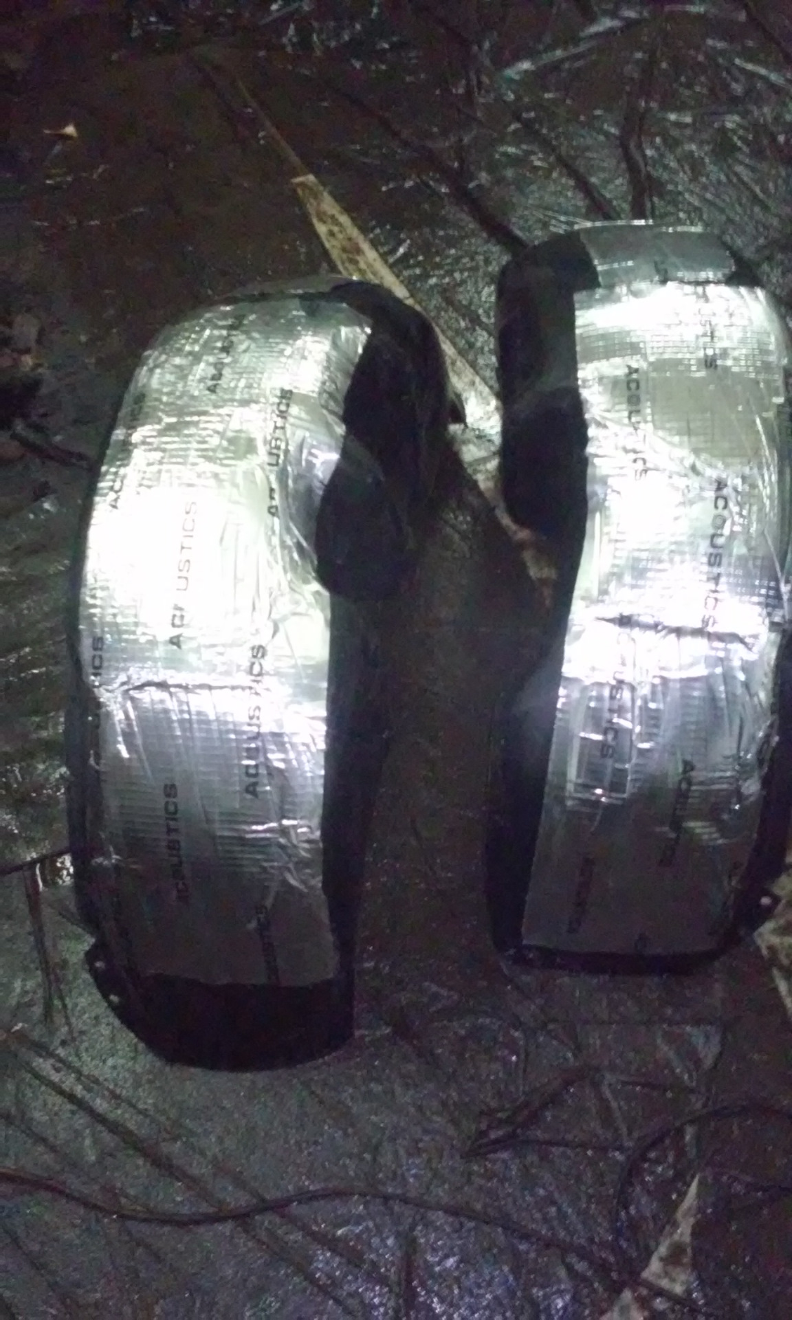

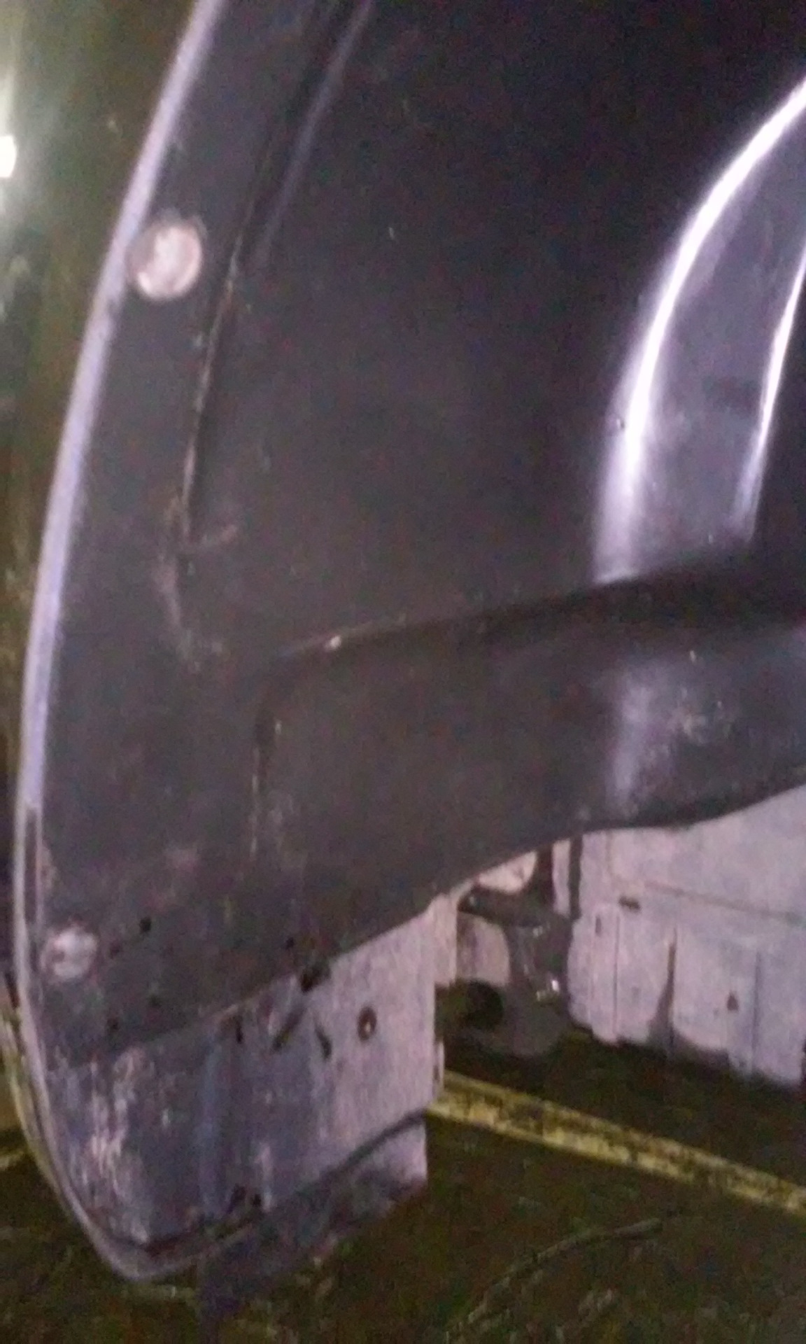

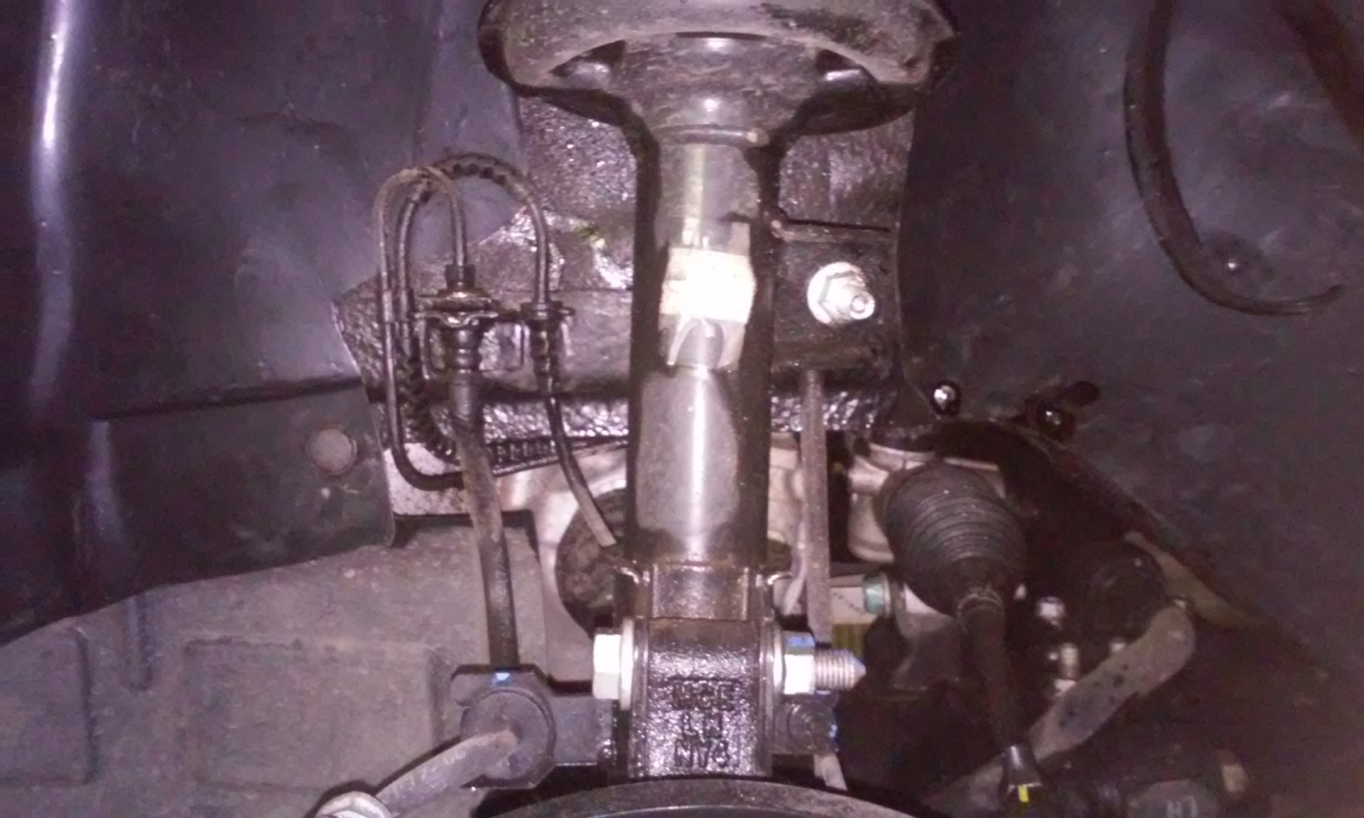

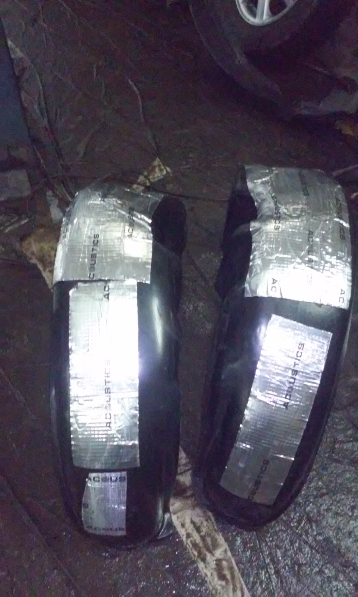

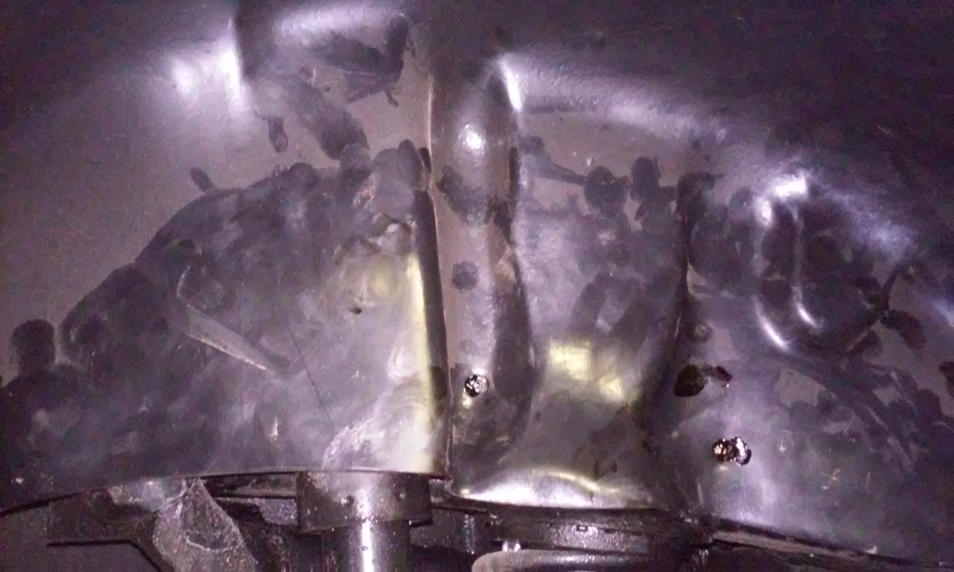

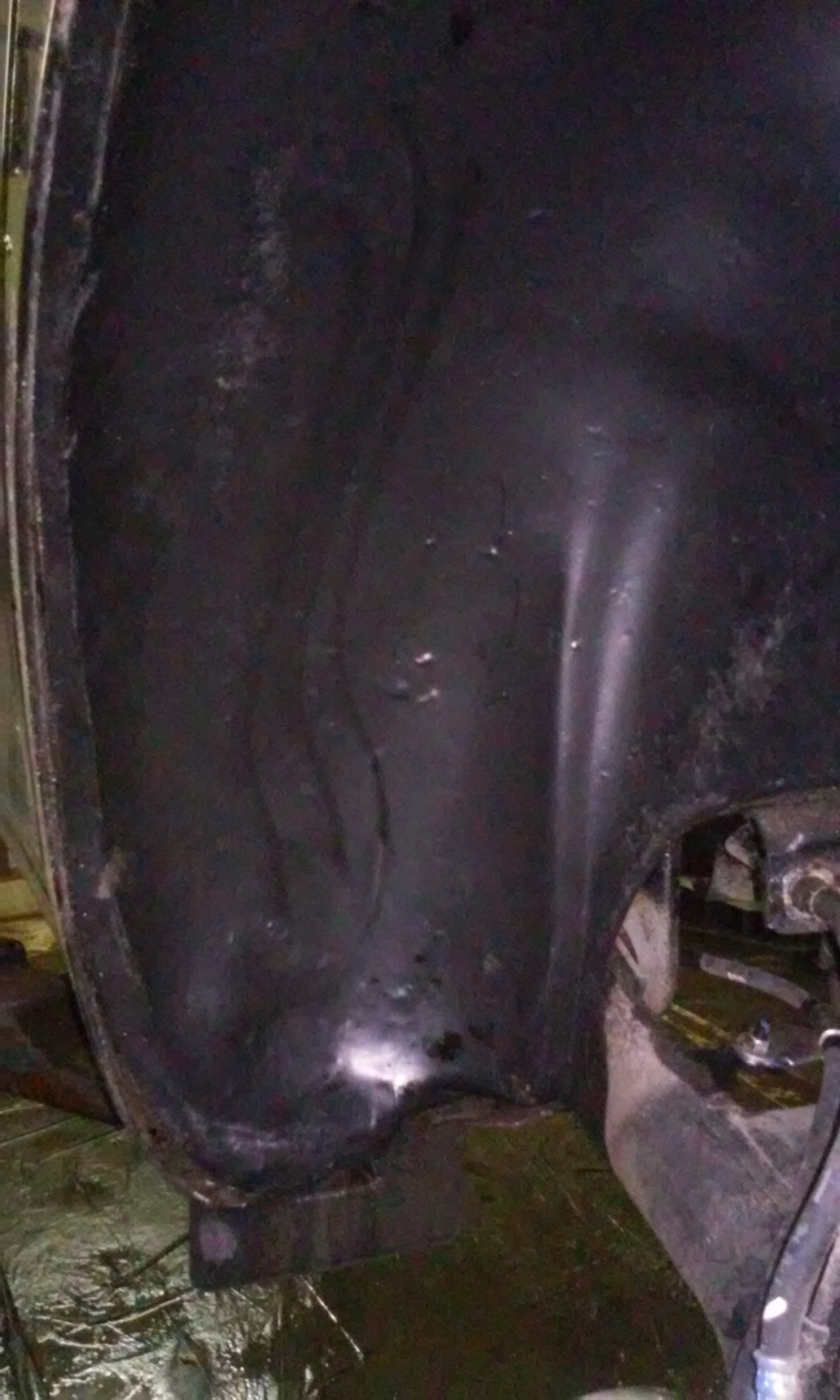

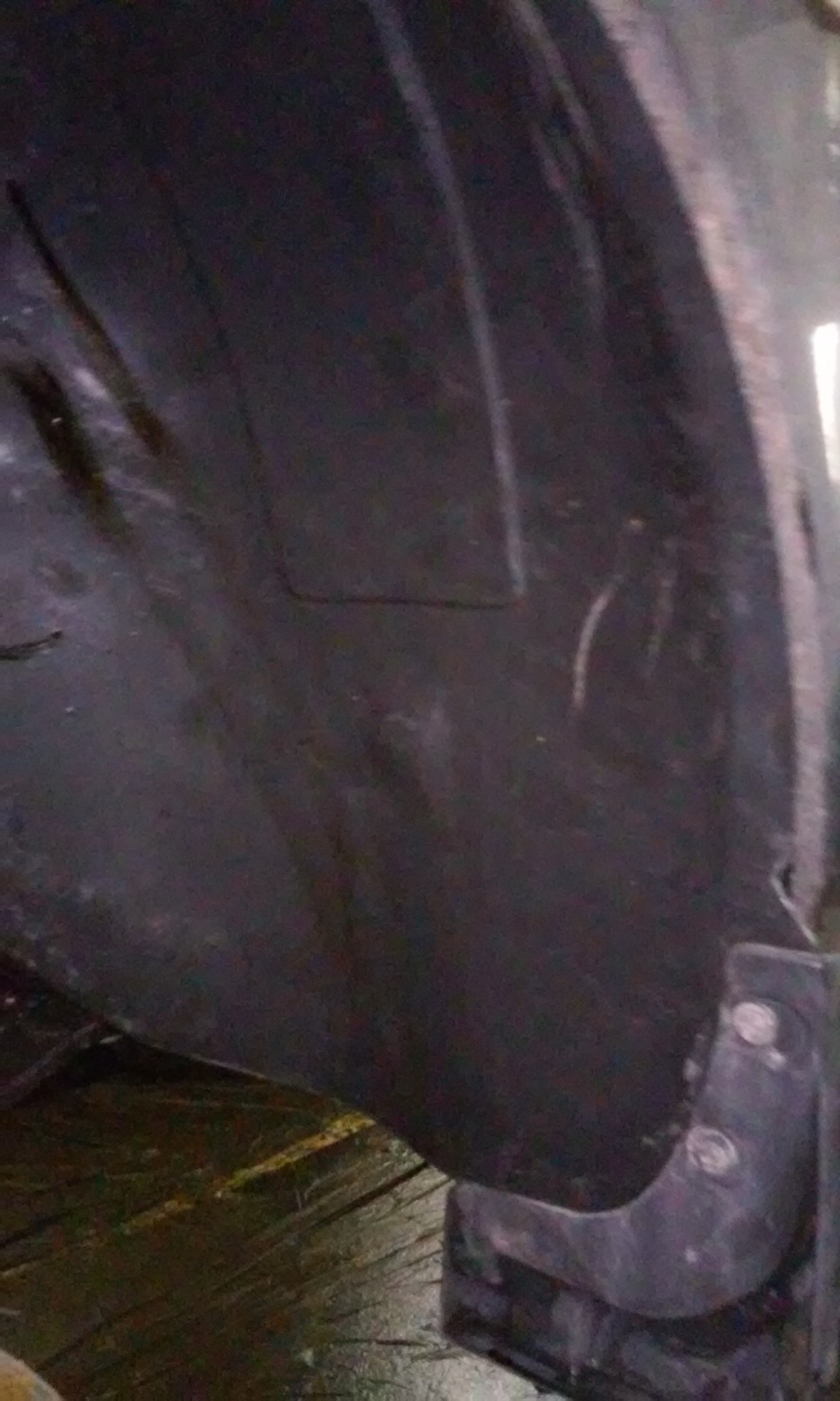

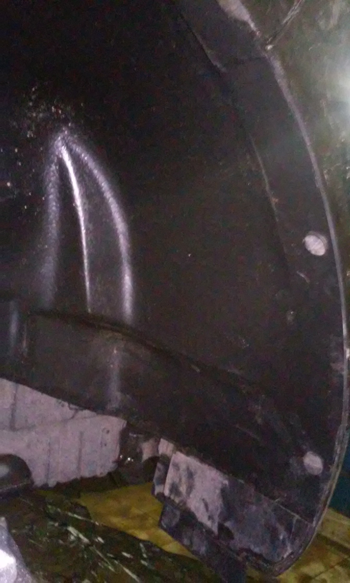

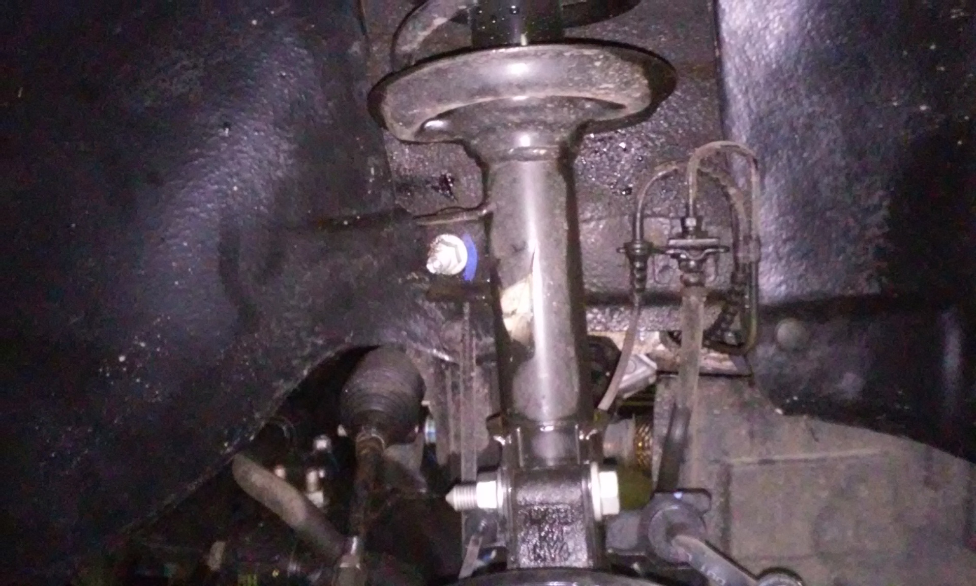

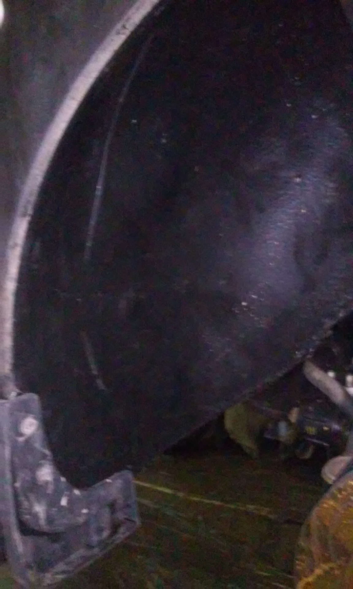

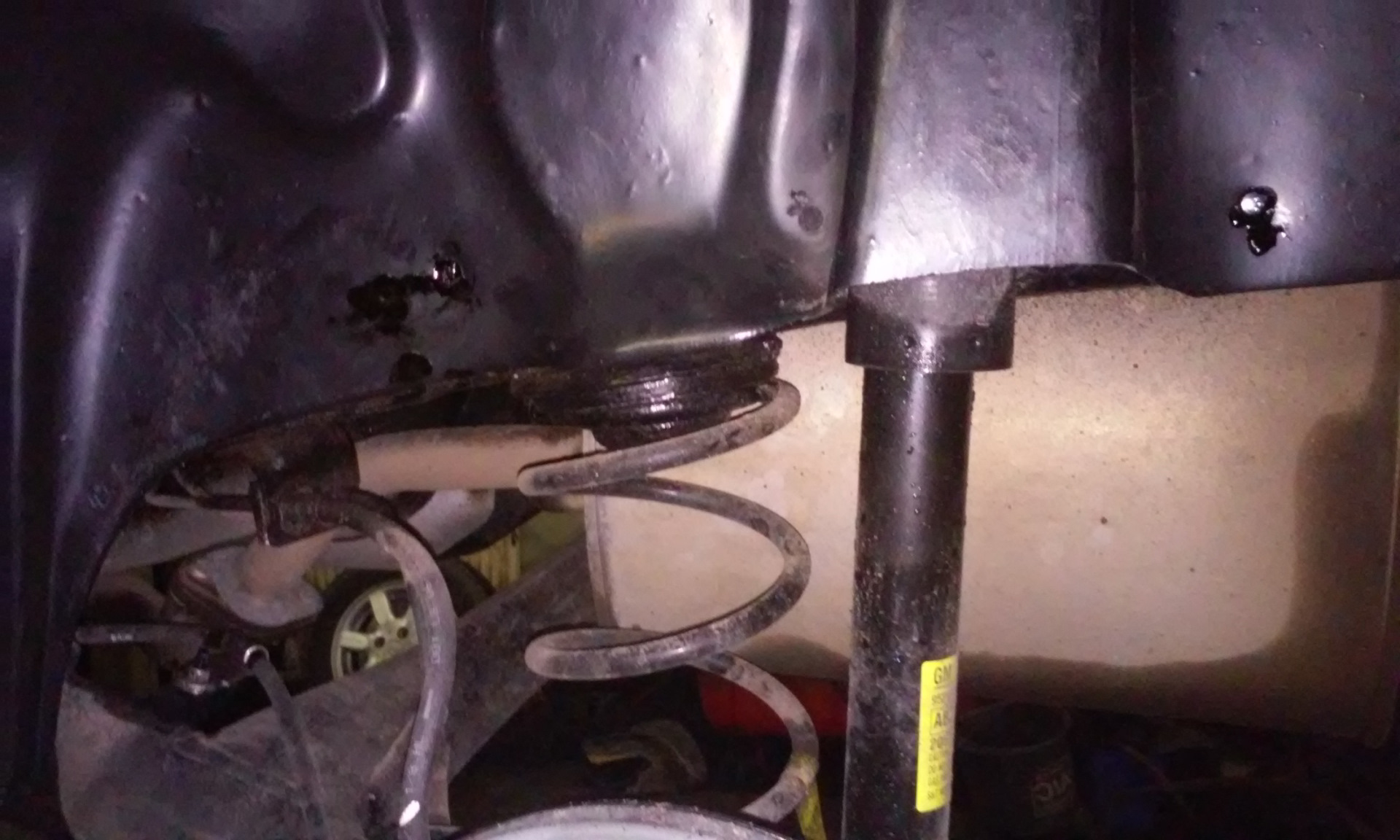

Пришло время установить подкрылки на все 4 арки.
(причина: никакой звукоизоляции от ударов камней, грязи об арку в машине абсолютно нет)
Жидкие подкрылки не помогают, как утверждают маркетологи.
Единственный способ — это поставить подкрылки.
Как все знаем на РАВОН не предусмотрены задние подкрылки, нет места для крепления штатного и нет в продаже Равон подкрылок.
Подкрылки от Спарка не подходят на Равон (именно передние не подходят, задние еще ОК)
Сори, что много фото.
Можете рассмотреть, все этапы.

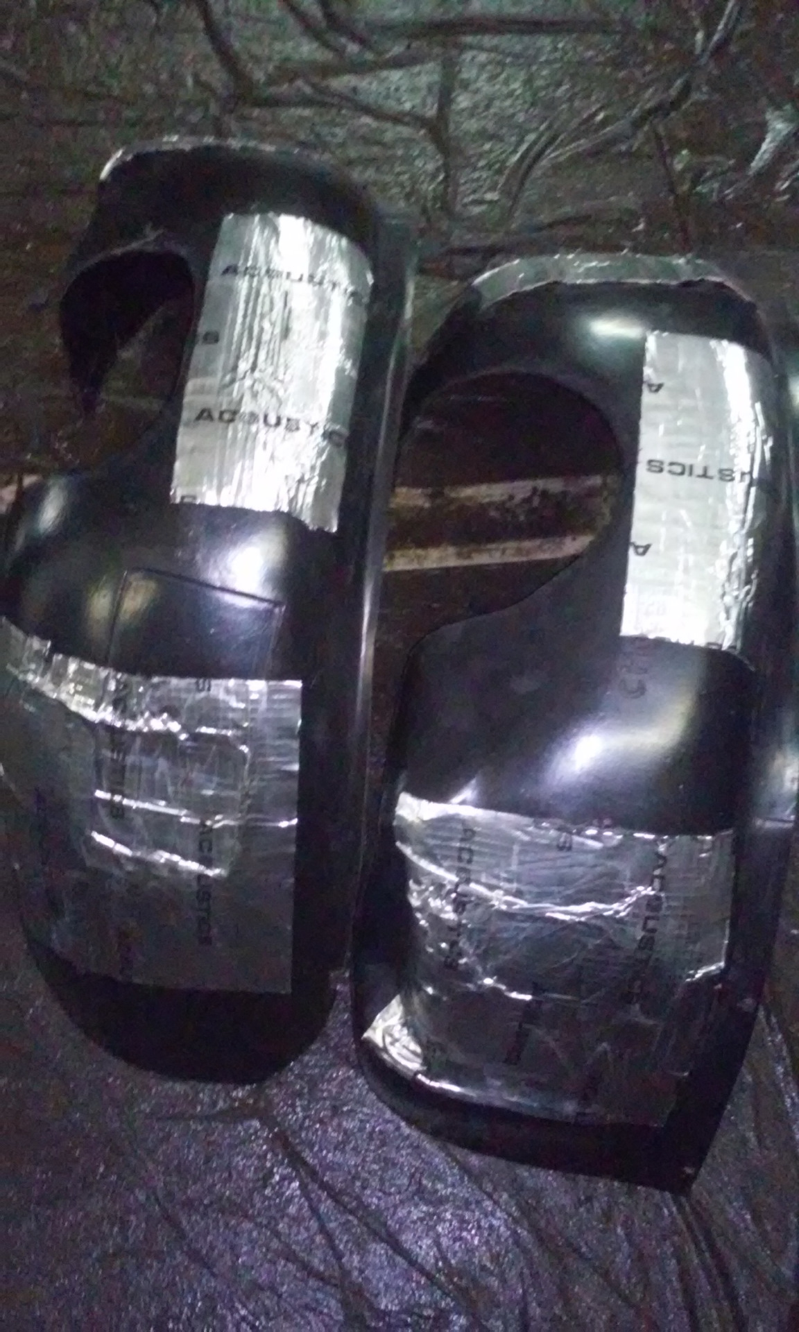

Отмечу, что передние подкрылки короткие, т.е пришлось вырезать кусок из оригинальных подкрылок и поставить под новые.
Обязательно сделали вибру на все 4 подкрылки)
Пока еще не пришлось по грязи проехаться — чтоб очень звуковой комфорт. Отпишусь тут сразу как узнаю

Я убирал эффект дроби по кузову когда по лужам едешь или грязи или мелкий гравий.
(так по трассе или городу разницы нет)
"эффект дроби" прошел?)
да, разница есть, и ощутима, сравниваю с Авео
