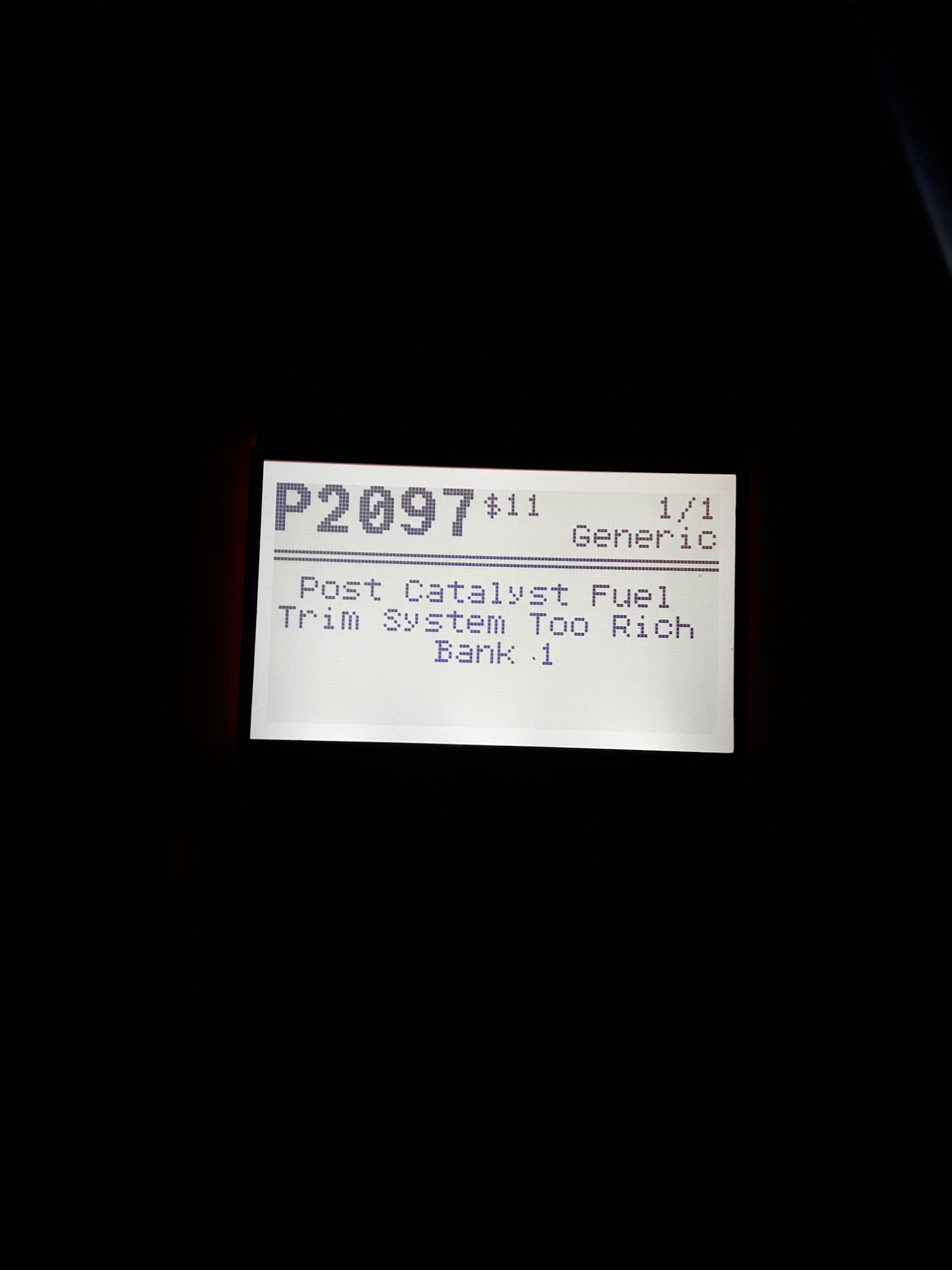

Запчасти на фото: PZ097
С приходом холодов и резкими перепадами температуры авто заболело.
Стало плохо заводится. Повторилось 2 раза.
1й — после длинной поезки остановился размяться.
Завожу мотор и стрелка просто упала.
10 минут держал газ на 1000-1500 оборотов пока не прогрелась — помогло.
2й — с работы домой собрался ехать. опять грел.
Сегодня утром завёлся более-менее, но чихал немного.
Сканером китайским нашёл ошибку P2096 Post Catalyst Fuel Trim System Too Lean Bank 1.
Расход подскочил до 12.9 вместо 11.9.
Запись к электрику 17.11. Работа в сервисе стоит 33 евро в час, плюс деталь.
похоже что Лямбда-зонд заболел.
