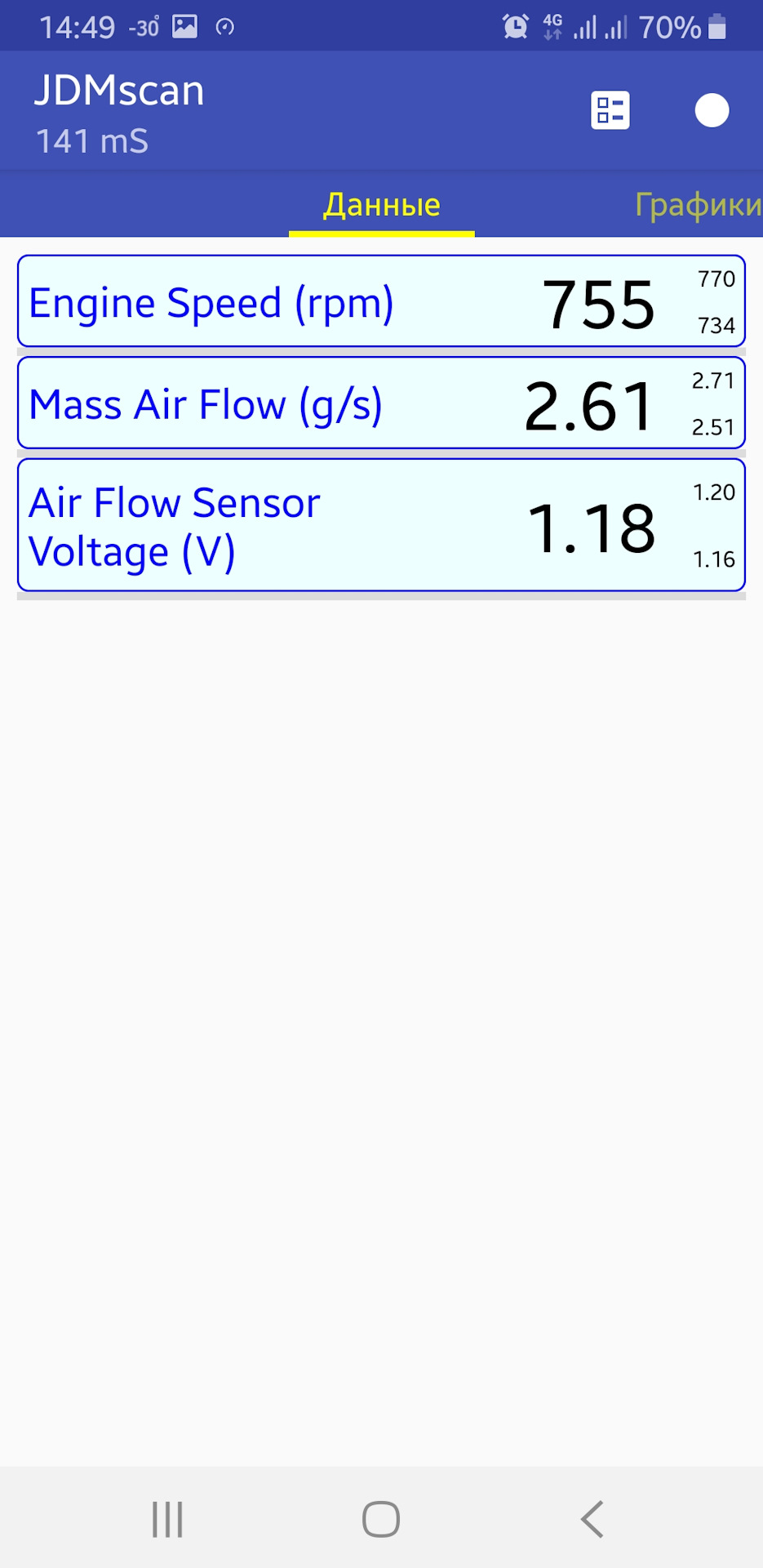

Что бы адекватно проверить работоспособность, нужно смотреть показания под нагрузкой, точнее во время езды. Так вроде все нормально, но учитывай что это просто холостой ход.
Это не холостой ход, просто включено зажигание, мотор не заведён.на холостом расход воздуха плюс минус 3 гр.сек.
Друже подскажи пожалуйста у меня на незаведенном моторе дмрв показывает расход воздуха 1.97 гр.с иногда чуть больше двух, второй датчик, китайский показывает тоже два с мелочью?

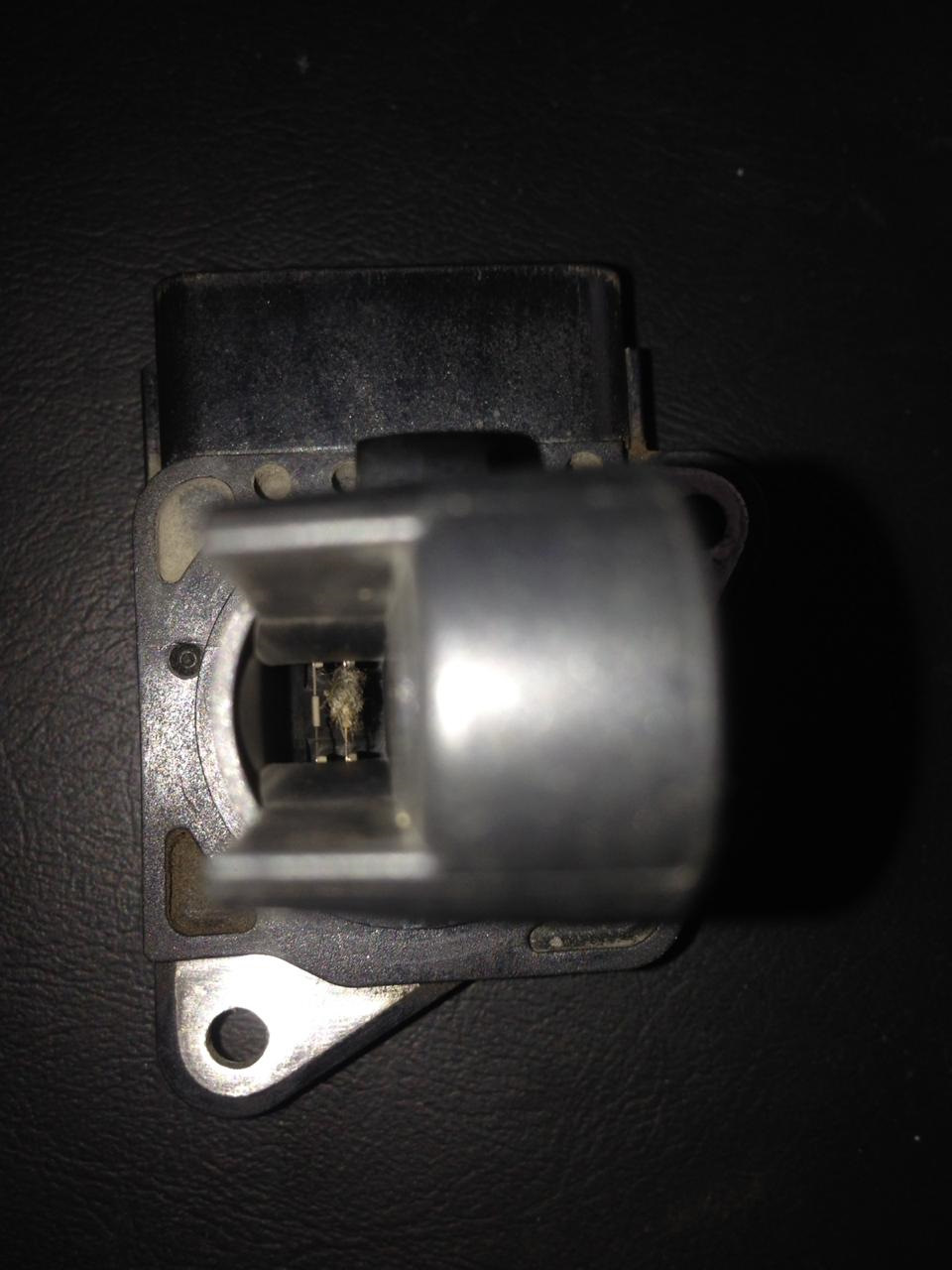

После чистки

Сколько потребление воздуха на холостом ходу? И какие обороты?
Обороты — -+700, потребление воздуха — 2,8 — 3,0 г/с.
Автомат ? Механика?
AT
На мех. Кпп при 750 оборотах — 2.7грамма/сек
На автомате 3.2 грамма/сек на этих же оборотах
Мерил новым маф сенсором с коробочки
Но главное что бы маф не врал на верхах, это уже херово очень
Какие цифры должны быть на верхах? В мануале речь идёт только о холостом ходе, если я не ошибаюсь.
Проще проверить прямолинейность граффика расхода воздуха, и скорость реакции открытия дроссельной заслонки к потреблению воздуха. И глянуть длительн коррекцию по топливу.

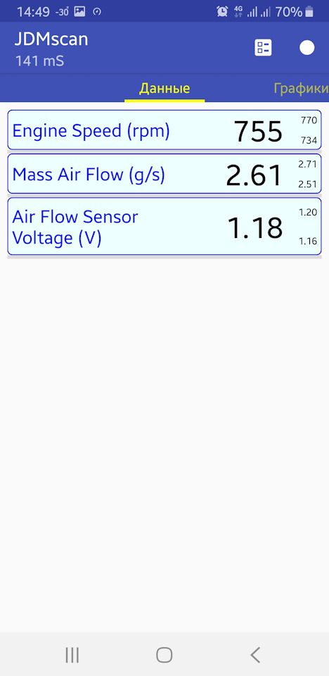

У меня АКПП ej205. МАФ на холостых показывает 2.6гр/сек. Все приплыли?
Vlad-154
Маловато потребление воздуха. Перекинь маф, посмотри что будет показывать на другом. Тут слишком много переменных, что бы так сразу сказать. Может на улице просто холодно?

Привет, показания маф по расходу воздуха скачут от 2.25-3.05 на холостых
Как считаешь это большой диапазон? Можно считать признаком неисправности?
Привет, примерно 0.7 грамма не значительно, не сказать что есть неисправность. Лучше записать логи и посмотреть потребление воздуха во всем диапазоне открытия заслонки/оборотов/температуры на впуске.

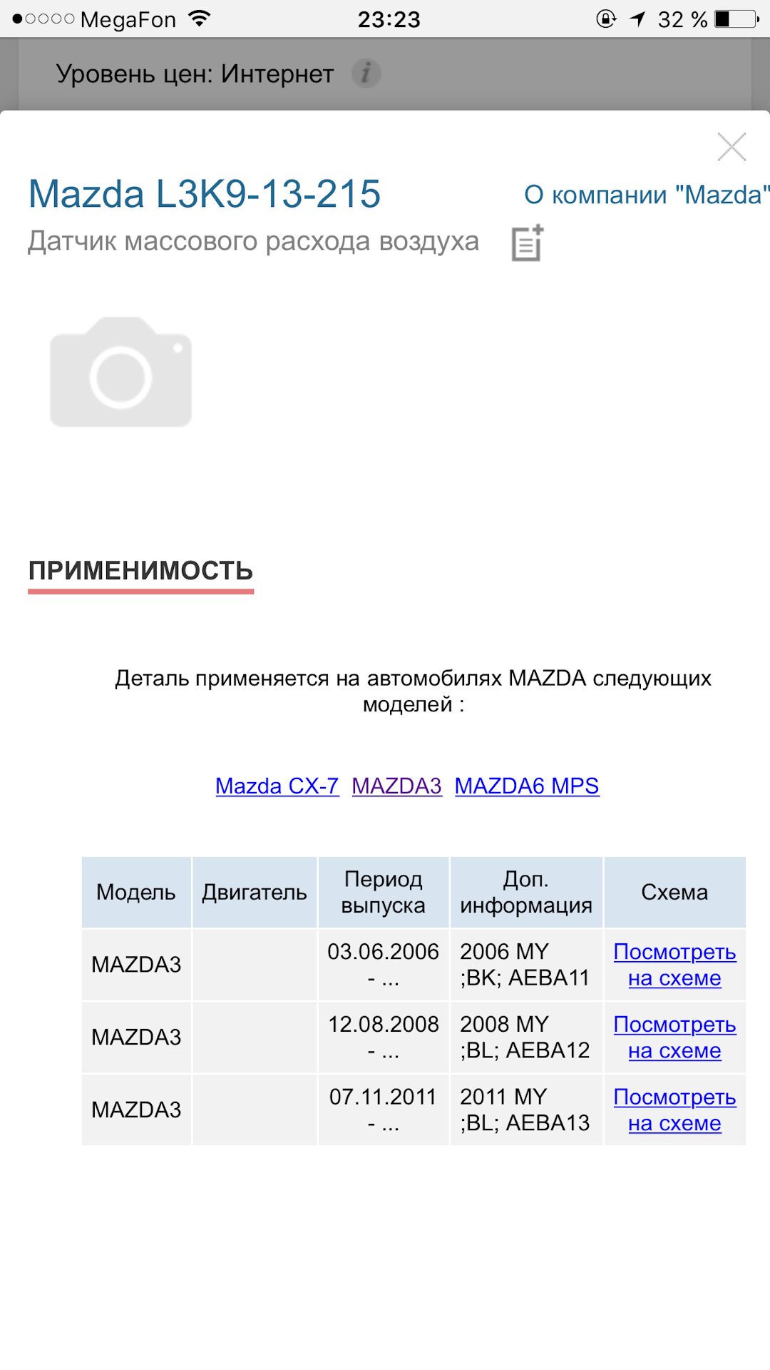

Вернусь к теме. Я просто что бы для себя не спешить с выводами мне. Борюсь с расходом. Поменял все что можно на новое. А вот с дмрв поступил следующим образом. В экзисте по каталогу идёт замена на дмрв от мазды 3. Mazda L3K9-13-215 Вот номер. Вот номер моего по каталогу 22680-AA310 уменя как раз вторая машина мазда 3 2012 г. в. Датчик подходит болтон и по каталогу бьется. Поменял на него. На старом был затуп и жесткие пинки по коробке т.к. автомат берет тоже показания с дмрв. С маздовским пинки пропали, тяга ровная. Но вот расход писец. Делаю вывод что все таки нужен другой дмрв?!
Да они не особо отличаются

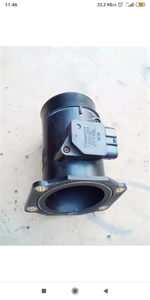

Привет нужно копрус под дмрв 22680-AA310 на фото нет артикула от subaru
