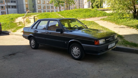

И так, ранее писал что после ремонта рамки и замены лобового, снова потекло стекло. Изучил данный вопрос, и нашел свое решение.
В общем решил я найти нетвердеющий герметик. Чтобы пройтись между резинкой и кузовом. Для таких целей, нужен именно нетвердеющий, т.к. кузов играет и резинка отходит от кузова. Простой герметик для того, чтобы приклеить резинку к кузову не прокатит, оторвется. А этот герметик, как липучка, всегда мягкий.
Поиск на авторынке не дал результатов, на мой вопрос есть ли такой — либо смотрели как на дурачка, либо отвечали прямо что давно такого не было. Но изучив пару статей на драйве, также нашел и сам герметик, его название, и его аналоги в интернете. Погуглил и в интернете нашел следующий герметик — Body 940. Именно то что я искал! Далее начал ходить по точкам где торгуют запчастями, там в отделе красок нашел человека который похожим торговал, но это уже был APP Seal 40. Но его давно не было в продаже! Что ж ищем дальше… в одной статье на драйве наткнулся на следующий вариант — Teroson terodicht schwarz. Списался с данным товарищем, он мне расказал все по памяти. Фирма которая торгует им, еще есть. Связался, линейка обновилась. Название уже немного другое Teroson RB 4100.
И так…герметик купил. Остается лишь произвести работы, время и место, согласованы. Спасибо за это Диме — реально выручил! Позже отпишу как и что!
Теперь кратко, почему выбрал именно этот вариант.
1. По новой снимать стекло, рискуя попасть на бабки с заменой не хочется.
2. Именно такой герметик и должен ложиться при монтаже стекол на резинке (в ауди не ложилось, а зря!). Можете со мной не соглашаться, но свою работу он должен выполнять. Из моей теории — старая резинка от холода просто задубела и потекла как сами знаете кто. К тому же, кузов автомобиля играет при эксплуатации, тут свою роль и выполняет данный герметик, из за своего постоянно мягкого состояния он продолжает выполнять роль герметизации в рамке, там где она отошла — держит герметик, он свободно растягивается и сжимается. По своей структуре он липучка.
3. Ну и по ценами и аналогам нетвердеющих герметиков:
а) Body 940 цена на него в Минске около 15 р.
б) APP Seal 40, вообще не нашел.
в) Dinitrol 460 в районе 23 р.
г) Teroson RB 4100 — 28 р. Фирма торгует в Минске -www.luidor.by/ Позвонил, все рассказали, показали. Teroson RB 4100 — он же Teroson Terodicht Schwarz. Хочу добавить, что также есть Teroson 4120 Terodicht Elastik — по свойствам они одинаковые, оба являются липучками) этот вариант из технического описания подходит для моих целей, а именно для подобного ремонта в полевых условиях когда стекло нельзя снять, но его конечно же нет в продаже. Schwarz нужно наносит перед установкой стекла, пройтись по контуру рамки и внутри резинки где стекло.)
