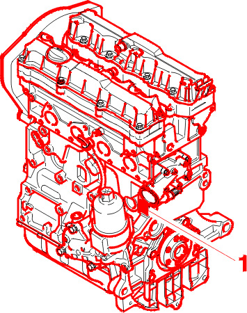

Характеристики — Идентификация
Маркировочная табличка двигателя (1) :
(a) разрешенный тип двигателя
(b) метка узла
© Заводской порядковый номер
разрешенный тип двигателя NFU
число цилиндров 4

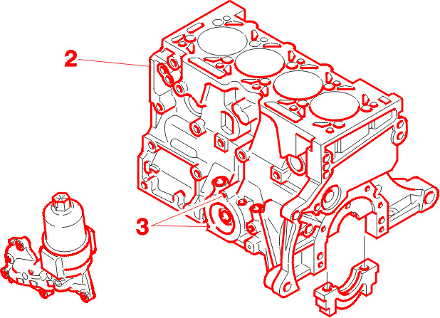

БЛОК ЦИЛИНДРОВ В СБОРЕ
(2) Блок цилиндров .
(3) Крепления опор масляного фильтра .
Литой блок цилиндров используется только для двигателя TU5JP4 .
Пробка для слива охлаждающей жидкости установлена со стороны впускного коллектора .
Трубка масляного фильтра установлена с помощью клея на картере крышек коренных подшипников (больше не используется уплотнительное кольцо) .
Масляный фильтр новой конструкции; его крепление обеспечивается 3 болтами (3) .
Манометрический выключатель давления масла теперь устанавливается на опоре масляного фильтра; старое место его установки закрыто заглушкой .

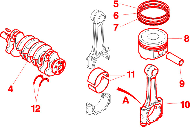

ПОДВИЖНЫЕ ДЕТАЛИ ДВИГАТЕЛЯ
(4) Коленвал .
(5) Верхнее компрессионное кольцо (Толщина 1,2 mm) .
(6) Нижнее уплотнительное поршневое кольцо (Толщина 1,5 mm) .
(7) Маслосъемное поршневое кольцо (Толщина 2,5 mm) .
(8) Поршень .
(9) Поршневые пальцы закреплены неподвижно в верхних головках шатунов .
(10) Шатун .
Общие элементы с двигателем TU5J4 :
(11) шатунные вкладыши
(12) прокладки регулирующие боковой зазор коленчатого вала
(A) форсунка для разбрызгивания масла на поверхность гильзы цилиндра
Коленвал .
Материал: чугун, не закаленный .
Противовесы из легкого сплава .
Число подшипников : 5 .
Число противовесов : 8 .

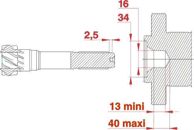

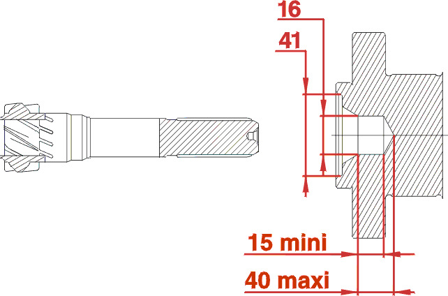

Центровка первичного вала коробки передач в коленчатом валу изменилась для возможности соединения с усиленной коробкой передач MA .
Идентификация деталей .
Шлицы первичного вала удлинены на 2,5 mm .
Монтаж с двигателем TU5J4 .
Монтаж с двигателем TU5JP4 .
Можно отличить коленчатые валы по диаметру шеек (lamage) :
коленчатый вал двигателя TU5J4 : диаметр шеек (lamage) равен 34 mm
коленчатый вал двигателя TU5JP4 : диаметр шеек (lamage) равен 41 mm

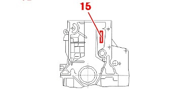

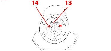

Коренные вкладыши .
Маркировка классов коренных подшипников — На коленчатом валу (Краска) :
(13) штриховой код, используемый на заводе
(14) маркировка класса диаметра (от коренного подшипника 1до коренного подшипника 5)
(15) Маркировка классов коренных подшипников — На блоке цилиндров (Холодная штамповка) :
маркировка Заводская

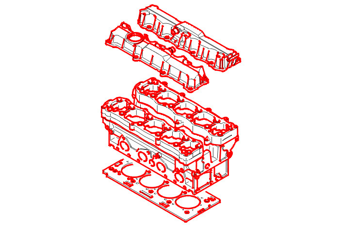

ГОЛОВКА ЦИЛИНДРОВ В СБОРЕ
Головка цилиндров изготовлена из алюминиевого сплава .
Головка цилиндров имеет специфичную конструкцию; она отличается от головки цилиндров TU5J4 внешними и внутренними диаметрами гнезд для упорных шайб пружин клапанов .
Гидравлические толкатели такие же, как на двигателе TU5J4 .
Прокладки крышек головок цилиндров заранее отформованы; и их можно заменять на сервисной станции .
Крышки головок цилиндров, сборочные узлы из клапанов, тарелок и упорных шайб для пружин, пружин, а также седел клапанов имеют специфичную конструкцию .

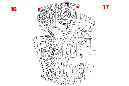

МЕХАНИЗМ ПРИВОДА ГРМ В СБОРЕ
Регулировка натяжения приводного ремня выполняется с помощью динамического натяжного ролика специальной конструкции .
Распределительный вал впускных кулачков (16) и распределительный вал выпускных кулачков (17) имеют шкивы из легкого сплава .
Распределительные валы имеют свою специфику (Несущая поверхность уплотнителя увеличена) .

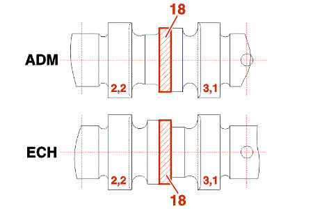

ИДЕНТИФИКАЦИЯ РАСПРЕДЕЛИТЕЛЬНОГО ВАЛА
(18) Зона маркировки для ремонта на сервисной станции (путем нанесения микроударов), содержащая :
n° меток кулачков от 1 до 6
n° бригады (A — B — C)
n° день/месяц (3 цифр / 2 цифр)

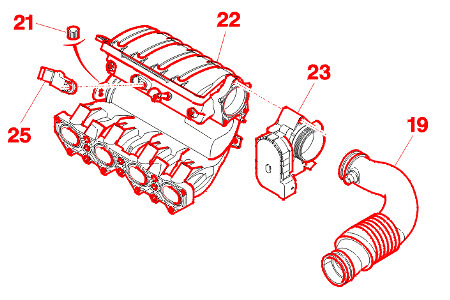

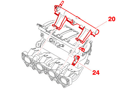

СИСТЕМА ПИТАНИЯ ВОЗДУХОМ
(20) Топливораспределительная рампа для питания инжекторов .
(24) Форсунки .
(19) Трубка подвода воздуха .
(21) Клапан для подвода давления и расхода топлива .
(22) Распределитель на впуске .
(23) Блок дроссельной заслонки с электрическим приводом .
(25) Датчик давления .
Регулирование частоты вращения холостого хода осуществляется с помощью шагового электродвигателя .

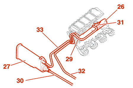

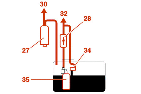

КОНТУР ПИТАНИЯ ТОПЛИВОМ
(26) Топливораспределительная рампа для питания инжекторов .
(27) Абсорбер паров бензина .
(29) Клапан для подвода давления и расхода топлива .
(30) Трубопровод возврата топлива .
(31) Защелкивающийся штуцер .
(32) Трубопровод для подачи на впуск в двигатель паров бензина .
(33) Трубопровод для питания топливом .
(28) Топливный фильтр (интегрированный в модуль насоса/датчика уровня топлива) .
(34) Регулятор давления бензина .
(35) Топливный насос, погруженный в топливный бак .
ОСОБЕННОСТИ
Рампа для питания инжекторов, не имеющая контура возврата топлива .
Регулятор давления бензина, встроенный в модуль насоса/датчика уровня топлива .
Давление бензина : 3.5 бар .
Топливораспределительная рампа питания инжекторов имеет клапан (29) для выполнения следующих операций :
сброс давления в топливораспределительной рампе питания инжекторов
проверка давления бензина
контроль расхода
Топливный фильтр модуля насоса/датчика уровня топлива обеспечивает фильтрацию до 15 — 20 микрон .

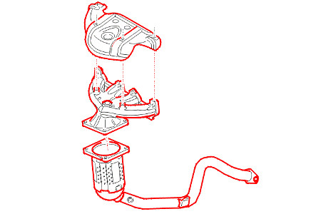

ВЫПУСКНОЙ КОЛЛЕКТОР
Выпускной коллектор имеет специфичную конструкцию .
Каталитический нейтрализатор крепится непосредственно к выпускному коллектору (параллельно передней плоскости двигателя) .
Выпускной коллектор имеет теплозащитный экран, защищающий масляный фильтр .

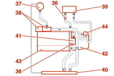

СИСТЕМА ОХЛАЖДЕНИЯ
(36) Пробка отверстия для выпуска воздуха .
(37) Расширительный бачок .
(38) Насос системы охлаждения .
(39) Теплообменник .
(40) Радиатор .
(41) Блок выхода охлаждающей жидкости .
(42) Коробку передач .
(43) Двигателя .
(44) Теплообменник охлаждающей жидкости/моторного масла (С оборудованием АКПП) .
ОСОБЕННОСТИ
Блок дегазажа, отделенный от радиатора .
Открытие термостата при 89 °c, пороговая температура загорания сигнализатора аварийного состояния на приборной панели составляет 118 °c .

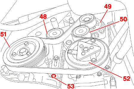

СИСТЕМА ПРИВОДА НАВЕСНЫХ АГРЕГАТОВ
Приводные ремни типа "поли-v" с динамическим или механическим натяжным роликом в зависимости от комплектации .
КОНДИЦИОНЕР ВОЗДУХА
(48) Механический натяжной ролик .
(49) Генератор .
(50) Направляющий ролик .
(51) Шкив привода навесного оборудования .
(52) Компрессор кондиционера воздуха .
(53) Болт натяжения приводного ремня .

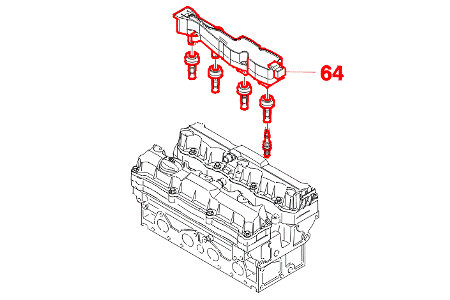

ЗАЖИГАНИЕ
Система зажигания интегральная и Джумостатического типа (с компактным блоком катушек зажигания) .
КАТУШКИ ЗАЖИГАНИЯ
Катушки зажигания выполнены заодно с компактным блоком (64), расположенным и закрепленным на головке цилиндров (Поставщик(и) SAGEM — ELECTRIFIL) .
СВЕЧИ ЗАЖИГАНИЯ
Поставщик(и) : BOSCH — SAGEM .
Зазор между электродами свечи : 0.9 mm ± 0.5 .
Момент затяжки: 0.28 дН.м .

Зазор между электродами свечи : 0.9 mm ± 0.5 ? Наверно ошибочка тут. И с маркировкой трубопроводов подачи и возврата топлива, и адсорбера вроде тоже напутали.
Зазор 0.9 должен быть!
Свечи RFN58LZ?! о_0
На TU5JP4 идут RFN58HZ! Длина резьбы 26,5 мм.
