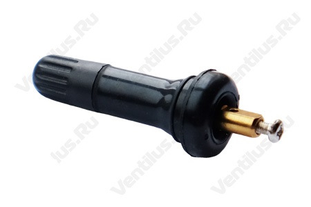

Разбор колеса показал, что вентиль сломан, а датчик болтается по колесу.
Сломать сам датчик конечно можно, но это нужно очень сильно постараться.
Сотрудники шиномонтажа рассказали, что на Кретах постоянно ломаются вентили.
Это происходит в тот момент, когда боковина покрышки ударяет при монтаже по вентилю с датчиком.
Очень распространённая проблема у автомобиля Creta и к ней шиномантаж оказался готов. Поставили новый вентиль, прикрутили датчик и собрали колесо. Я проехал вокруг шиномонтажа 300 метров и О ЧУДО! Ошибка погасла сразу.
Сам датчик давления не крепиться к самому диску, а просто прикручен к вентилю, он даже не касается диска.
Так что вопрос с ремонтом или перестановкой датчиков на другие диски решается очень просто, датчик откручивается от вентиля, покупается новый вентиль специальный для датчиков, устанавливается на диск и прикручивается датчик. Если я правильно понял, то сам вентиль типа одноразовый и при перестановке может повредиться.
