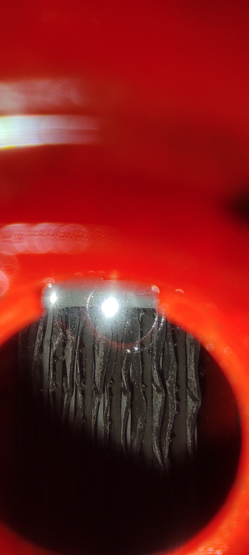

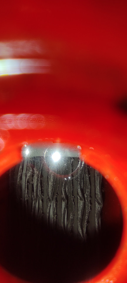

Добрый день. Можете подсказать, это нормальное состояние пластин ? Сами пластины в роде как не в налете. А вот прокладки между ними в каком то белом налете. На сколько я понял сульфат образуется на пластинах ?
Эти "прокладки" — мешок конверта-сепаратора. На нем не может сульфат выпадать; это возможно бумага! Поищите на ютюбе, видел об этом упоминания.
Это какая фирма? По-моему, плюсовые пластины (светло-серые) должны быть в конвертах. А здесь — наоборот; видны ребра на конвертах (вертикальные). Это какая-то дичь, я бы больше не брал этого производителя.
timon2005
Я сам уже запутался…
Пишут, что положительные — бурые; и они должны лежать в конверте. А у конверта вроде ребра — внутрь; т.е. в сторону бурой пластины должны смотреть. Т.е. на фото — все правильно.

Добрый день. Спасибо все доходчиво. Только вопрос про цвет. Автор статьи пишет, что коричневый (бурый) цвет это означает конец АКБ. У меня АКБ нет и года. Долил дист. воды, зарядил и электролит приобрел коричневый цвет в некоторых "банках" (правда заряжал 9 ч не 10%, а 5% (3 А 60 АЧ). Забыл переключить.
Другие же считают иначе
"…Необходимо выявить, какой цвет приобрел раствор. Если раствор имеет серый или бурый оттенок, батарею необходимо дозарядить. Как правило, такой цвет имеет электролит, в составе которого находятся нерастворенные кристаллы сульфатов, которые, при должной зарядке, полностью растворяются и цвет снова становится прозрачным.
Темный оттенок, переходящий в черный цвет обычно сигнализирует о том, что почти все намазки с пластин осыпались и попали в раствор. В таком случае АКБ подлежит замене."
kiarioinfo.ru/poleznoe/mu…olit-v-akkumulyatore.html
Можете пояснить.
Спасибо.
Да. Верно, если электролит приобрел коричневый цвет, (а видел такие, что буд-то туда колу налили), то морозы ему уже непережить. Если карман не пустой, то лучше заменить, потому что в один прекрасный момент подведет. Удачи
