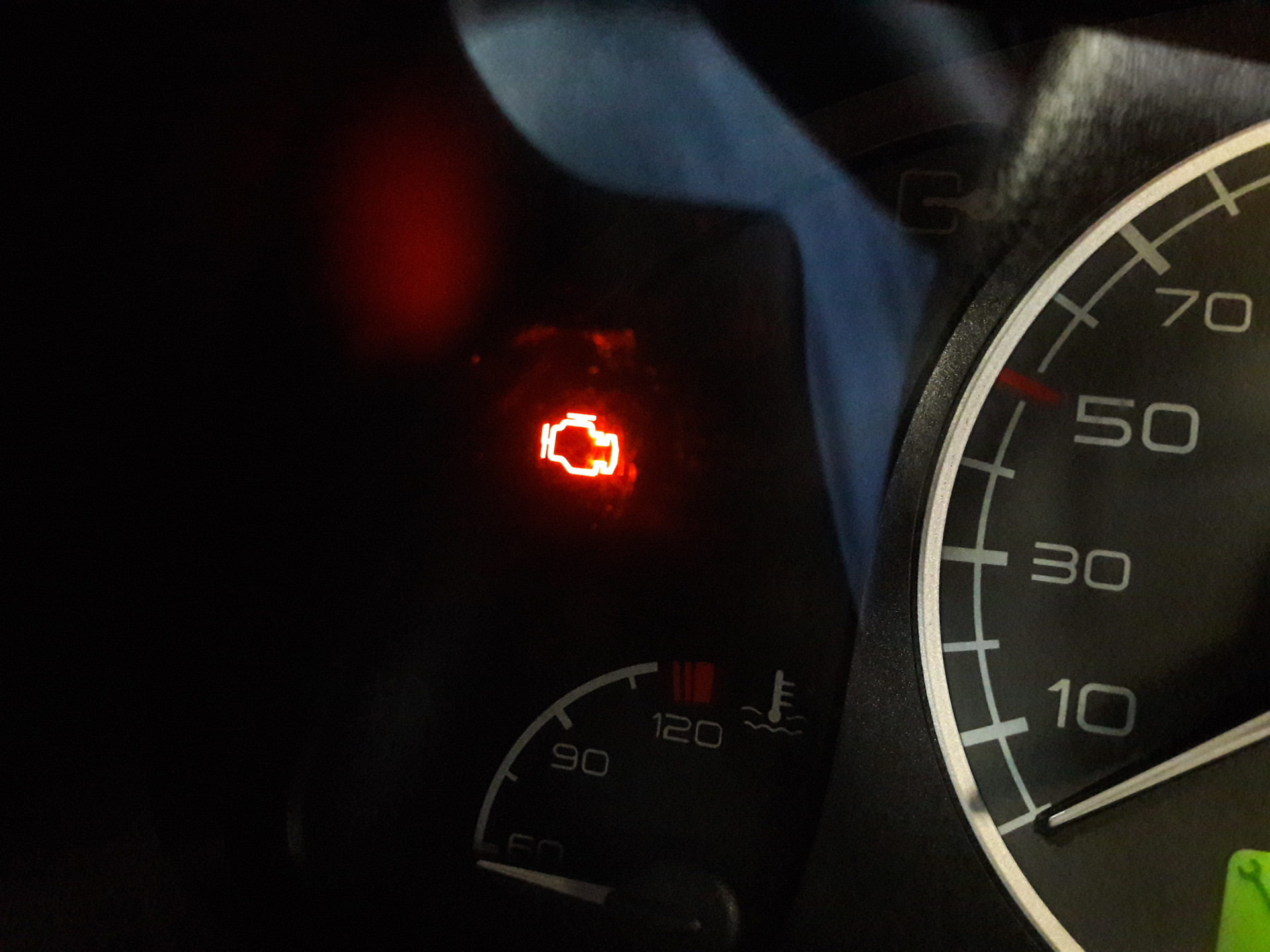

Стала появляться ошибка где-то полгода назад. Сначала думал ошибка от некачественного бензина, потому что если заправиться на одной и той же заправке ошибка не появлялась, но следует лишь только залить лукойл или (реже) башнефть, как появлялось это:

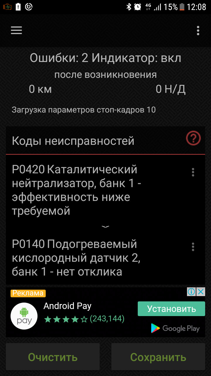

Купив ELM датчик для диагностики на алиэкспресс, сделал диагностику. Вот результаты:
Стало понятно, что катализатор забит и и второй датчик лямбда "ругается". Посоветовавшись с механиком, я принял решение — долой каталитический нейтрализатор! Следующим утром моя машина болталась на подьемнике и довольно дрыгала ножками)))Удалив катализатор встал вопрос: появился звук, как на УАЗе без глушака… Принято решение варить пламегасители и ставить из на место забившихся сот каталитического нейтрализатора. Дикий звук исчез)))Однако осталось приятное мурлыкание на оборотах от 3000 до 4000, в момент, когда появляется "второе дыхание" и возрастает тяга.Наконец машина задышала!
После всего этого были поменяны подушки двигателя (4 шт.)
На данный момент ошибка еще не исчезла-в скором времени куплю лямбду за 1500 рублей. на автодоке и обманку к ней за 250 рублей. Если верить словам мастера, то машинка должна поехать еще шустрей, т.к. не будет сигнала о том, что ей не хватает воздуха. Как доделаю — отпишусь в БЖ)
