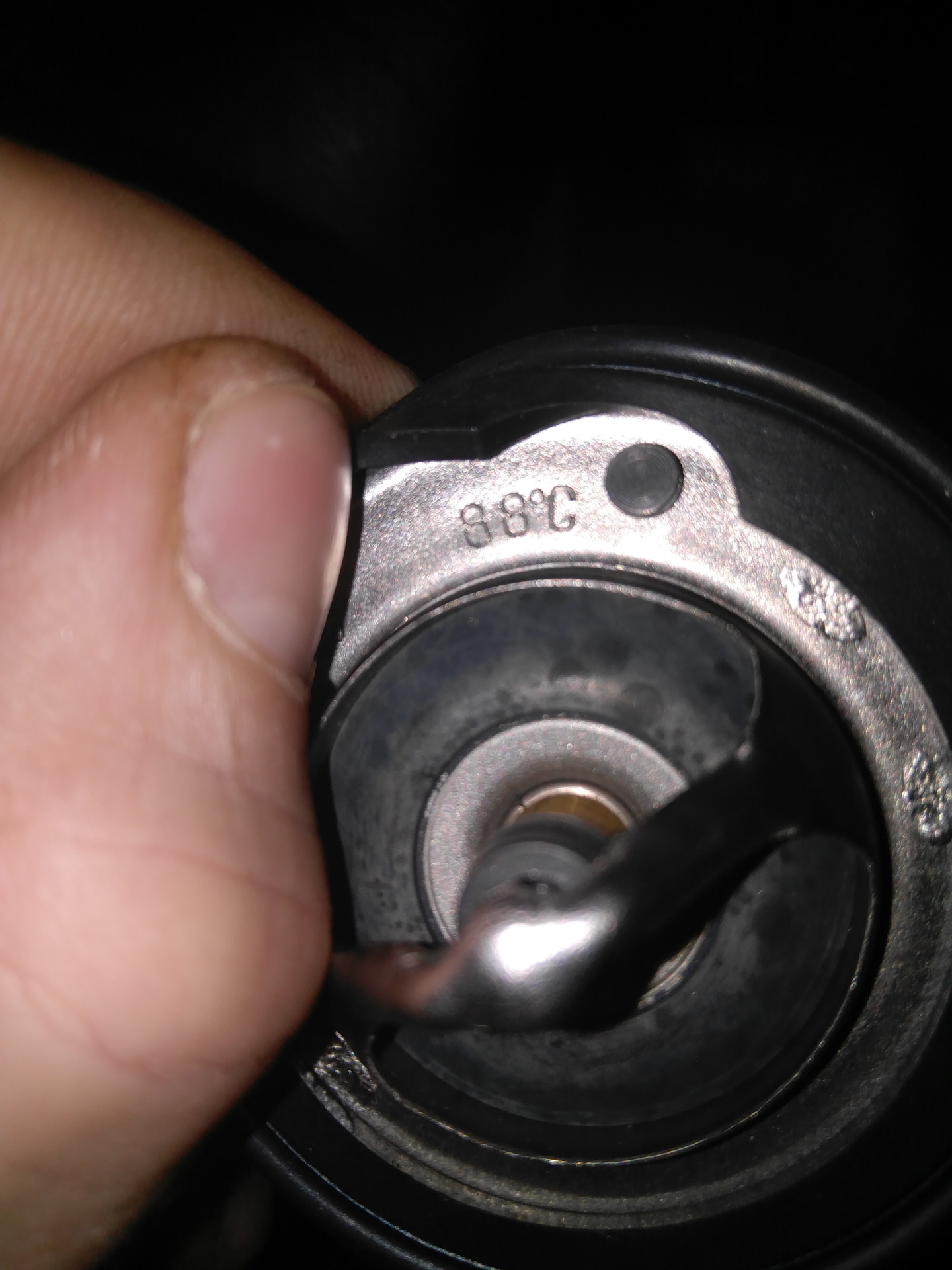

Скоро зима.зимы у нас прохладные градусов -20,30.решил поставить термостат потеплее.родной у нас 78 градусов либо 82.поползав нашёл данный термостат.поставил .вроде теплее стало на улице 0гр отопитель на первом положении.прокладка в комплекте
Найду подходящий термометр замерю температуру .на 4 положении, забор из авто, весь обдув в центральный воздуховод.рука держит 15сек.)

вчера себе такой поставил, теперь на всех скоростях обдува печька греет на ура!
Печка тоже греет слабовато сначала . Минут через 10-15 начинает нормально греть ( это при рабочей т двигателя уже ). Термостат на 82 в том году ставил. Но 88 это совсем круто:)
У меня что-то совсем слабовато греет. Руки не дошли еще, то-ли термостат то-ли радиатор печки.
На ходу если отстывает то термостат.у меня рабочий был, просто погорячее поставил.
Да вот на ходу наоборот кстати лучше. Прогревается быстро двигатель. Нужно найти этот радиатор и разобраться что с ним.
Там просто)снимаешь панель, потом печку в сборе, достаёшь радиатор.только что там увидишь?
Увижу надпись "Поменяй меня!" ))
Чем черевато на ходу когда остывает? При этом в салоне жара. Заметил ещё такую вещь… В теплое время на прогретой машине 60км=1,5об, в холодное время авто прогретое тех же 60км=2,0или2,2об. Термостату хана? Или картонку засунуть?
всё подошло хорошо, без доработок?а то мне тоже менять надо
Да, по размерам точно такой же.
спасибо попробую его поставить
