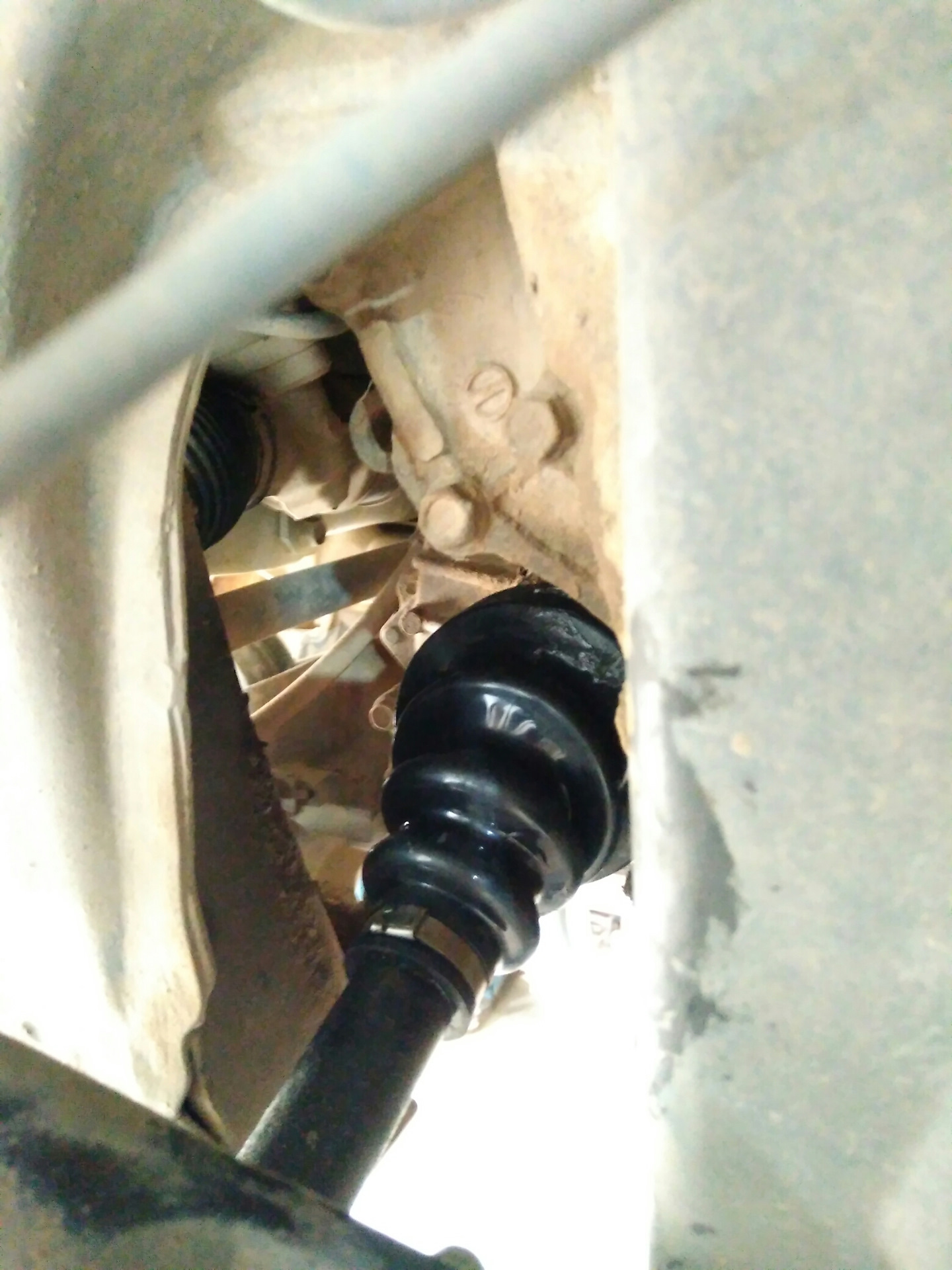

Порван правый наружный пыльник

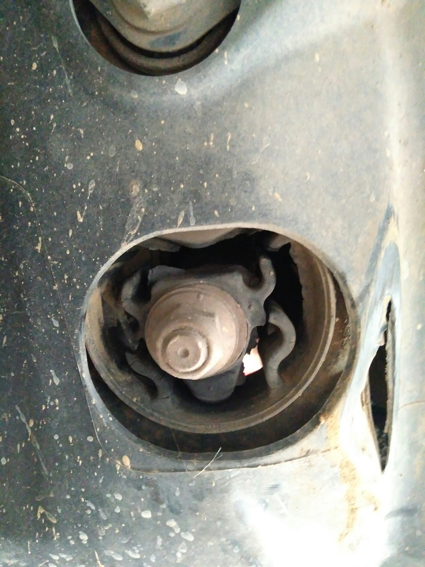

Порваны все подушки двигателя

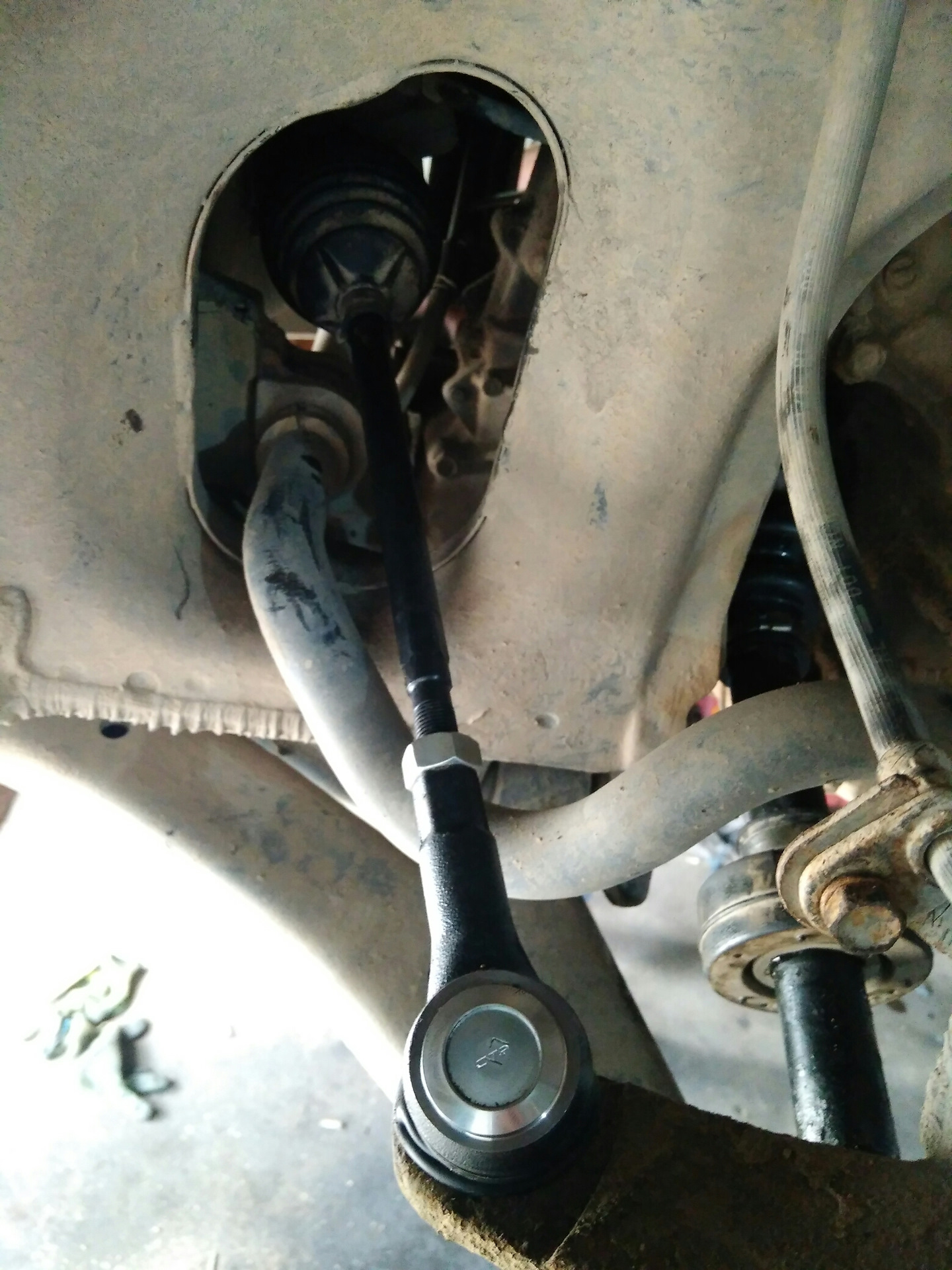

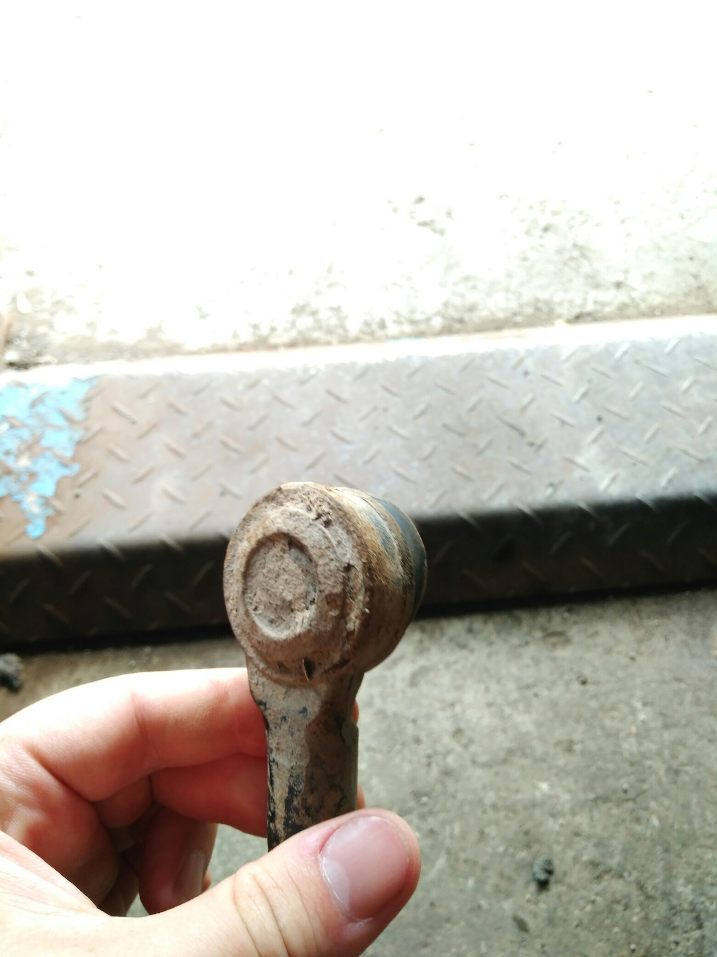

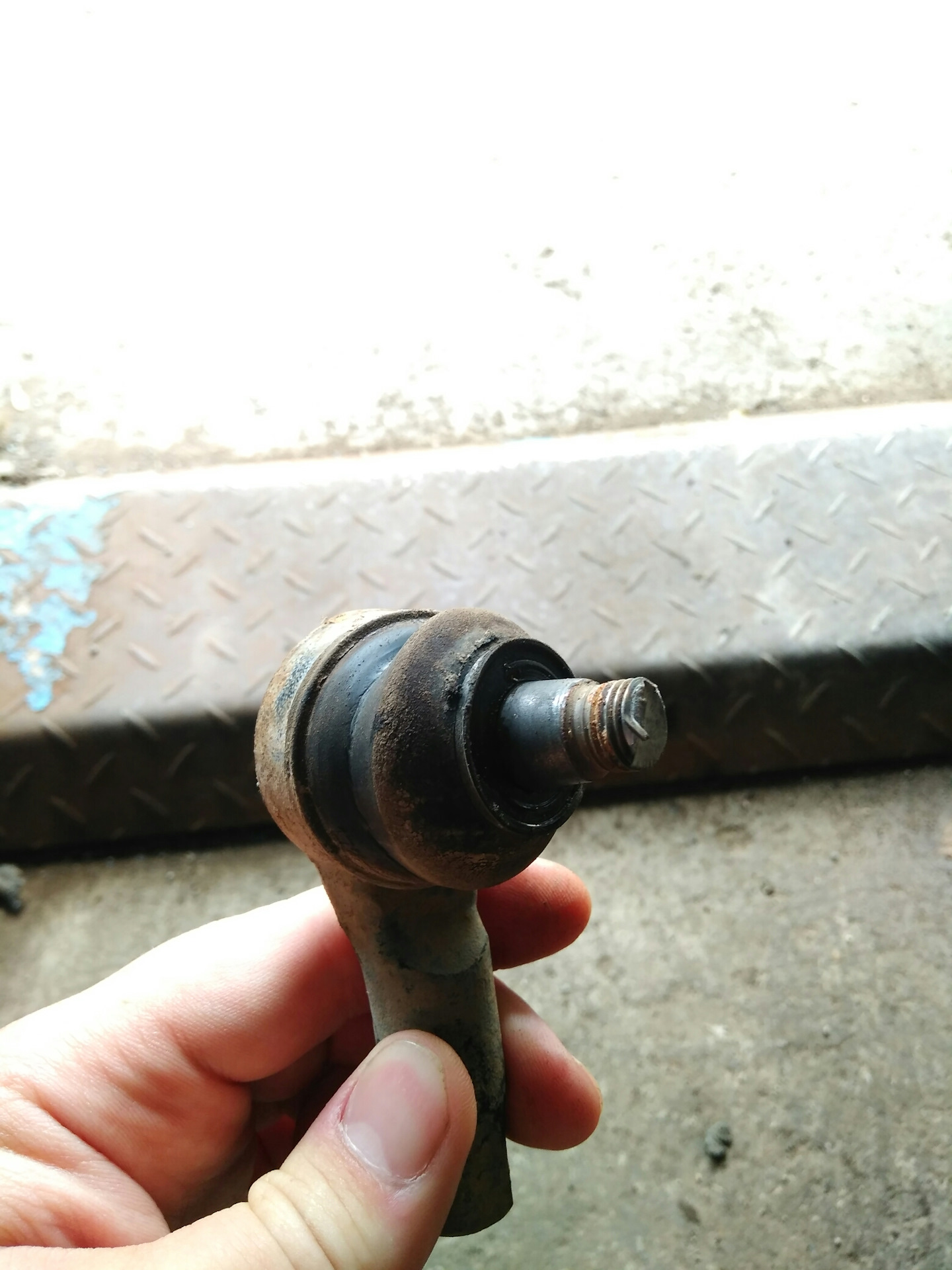

Убиты рулевые тяги и наконечники

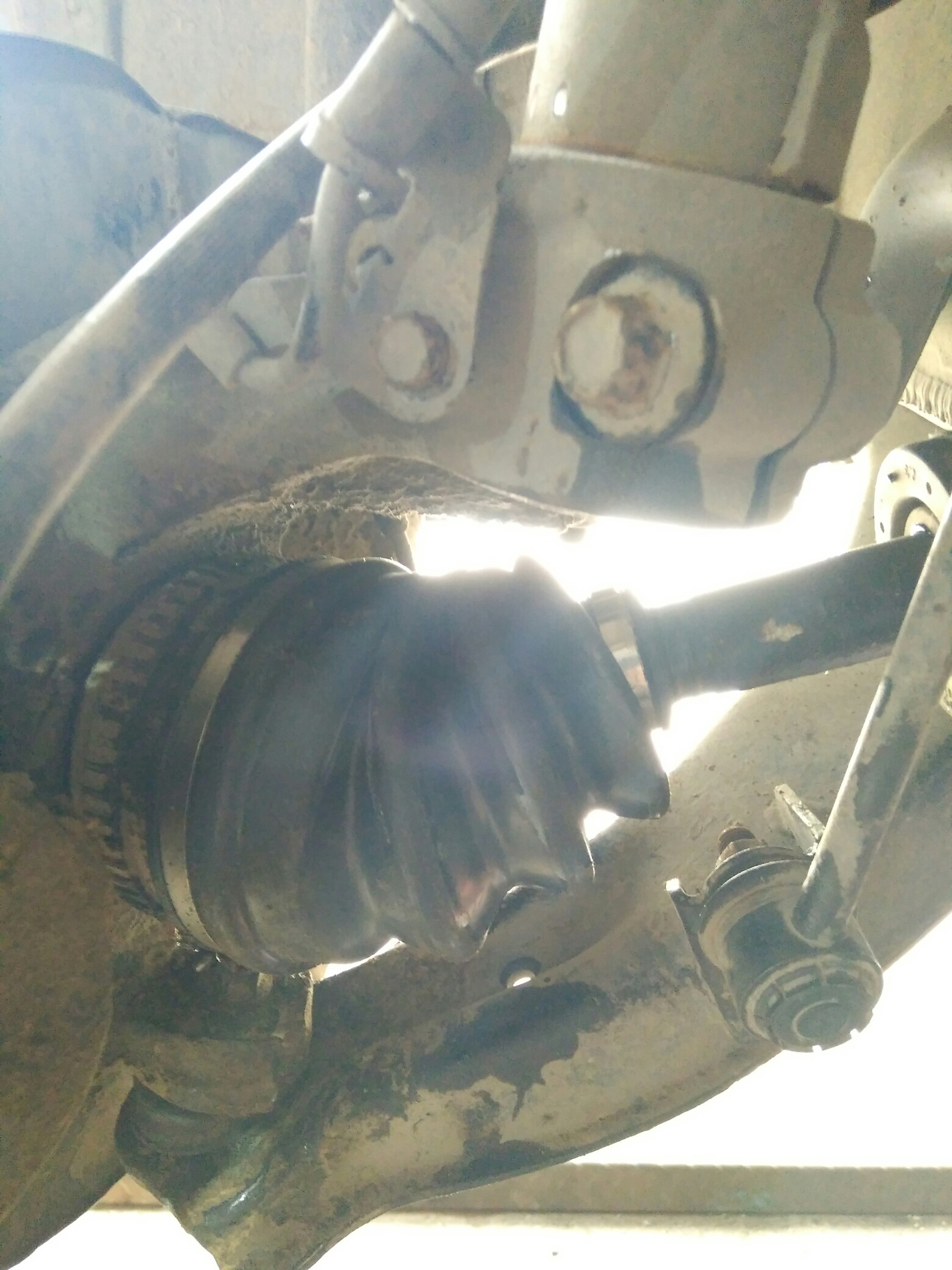

По замену втулки стабилизаторов перед и зад

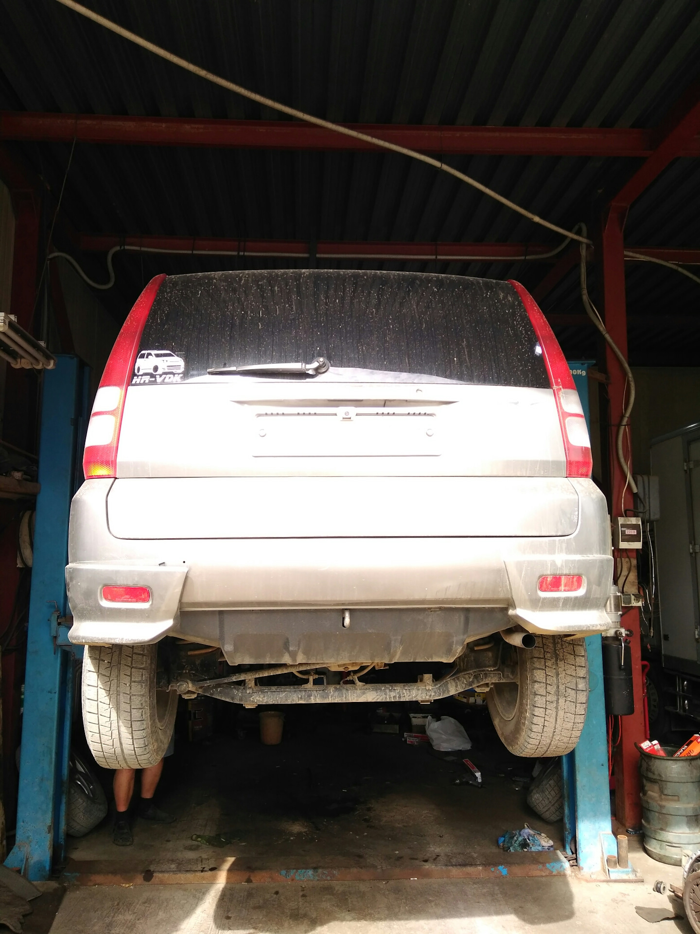

Так же текут заднии амортизаторы

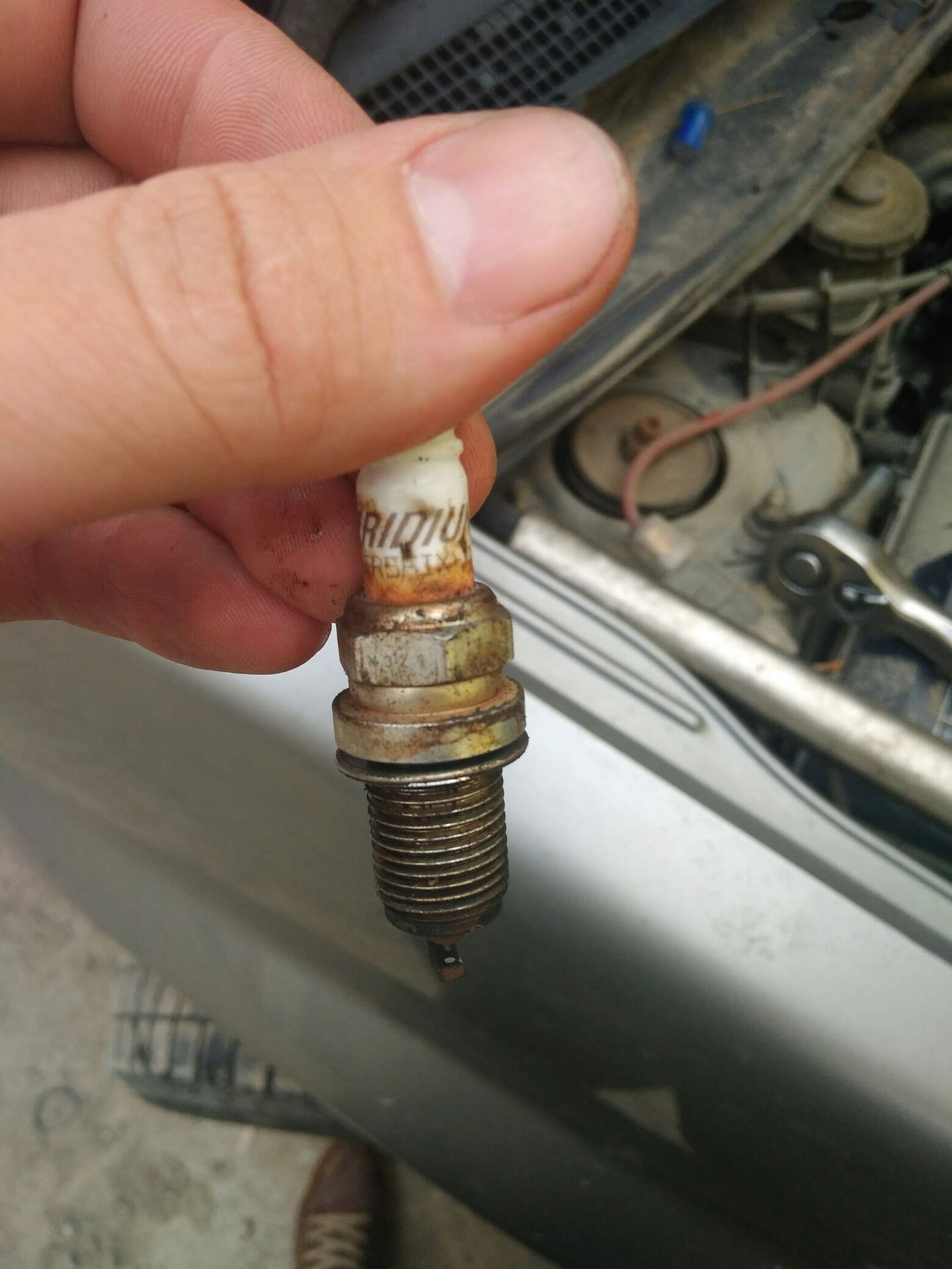

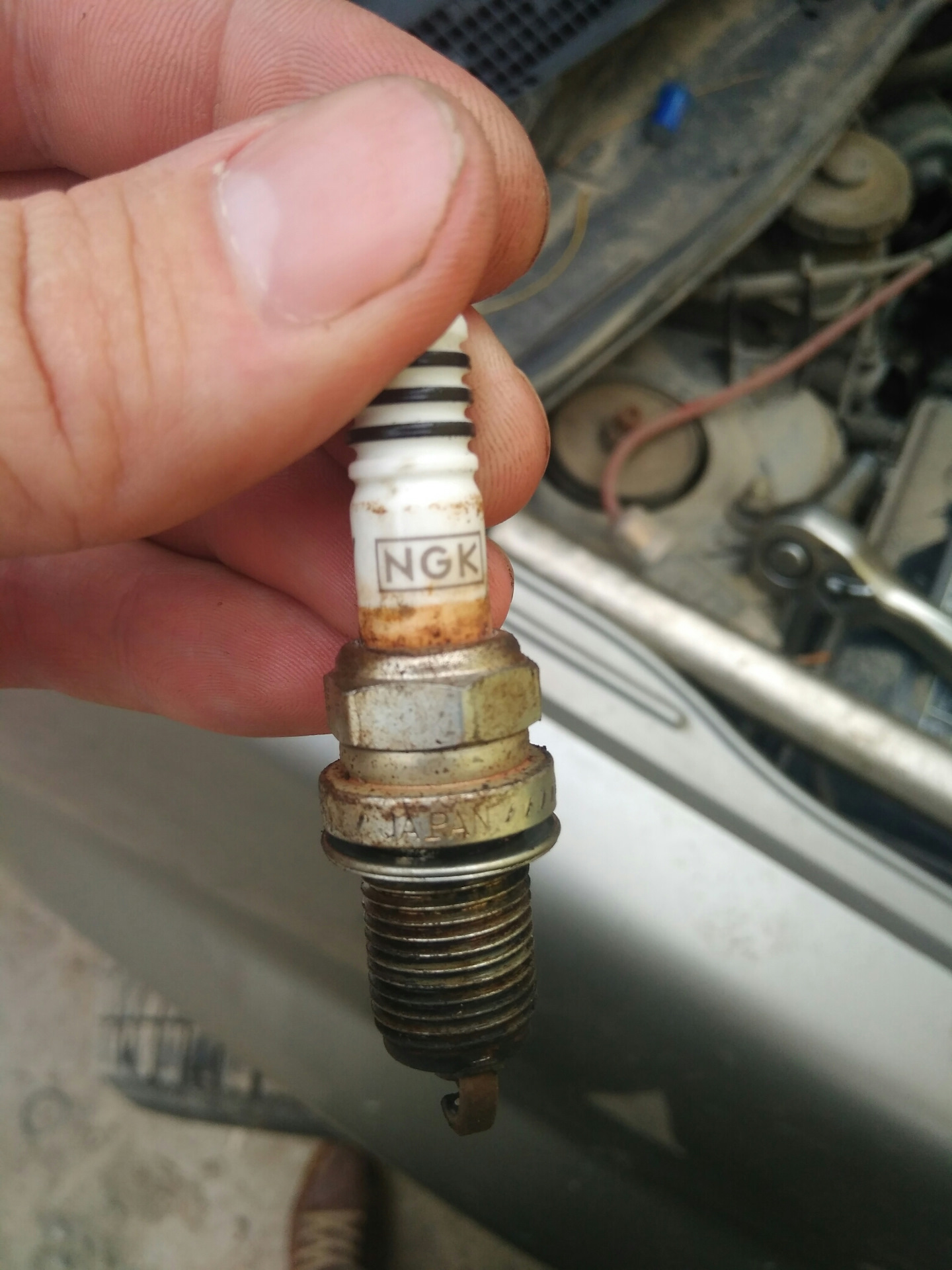

Вообщем поехал купил запчастей (всё кроме амортизаторов задних), за одно поменял свечи, фильтра, масла в двигателе и вариаторе .
Что сказать… Машинка просто ожила:)
Завтра поменяю сделаю развал схождения и поменяю резину…

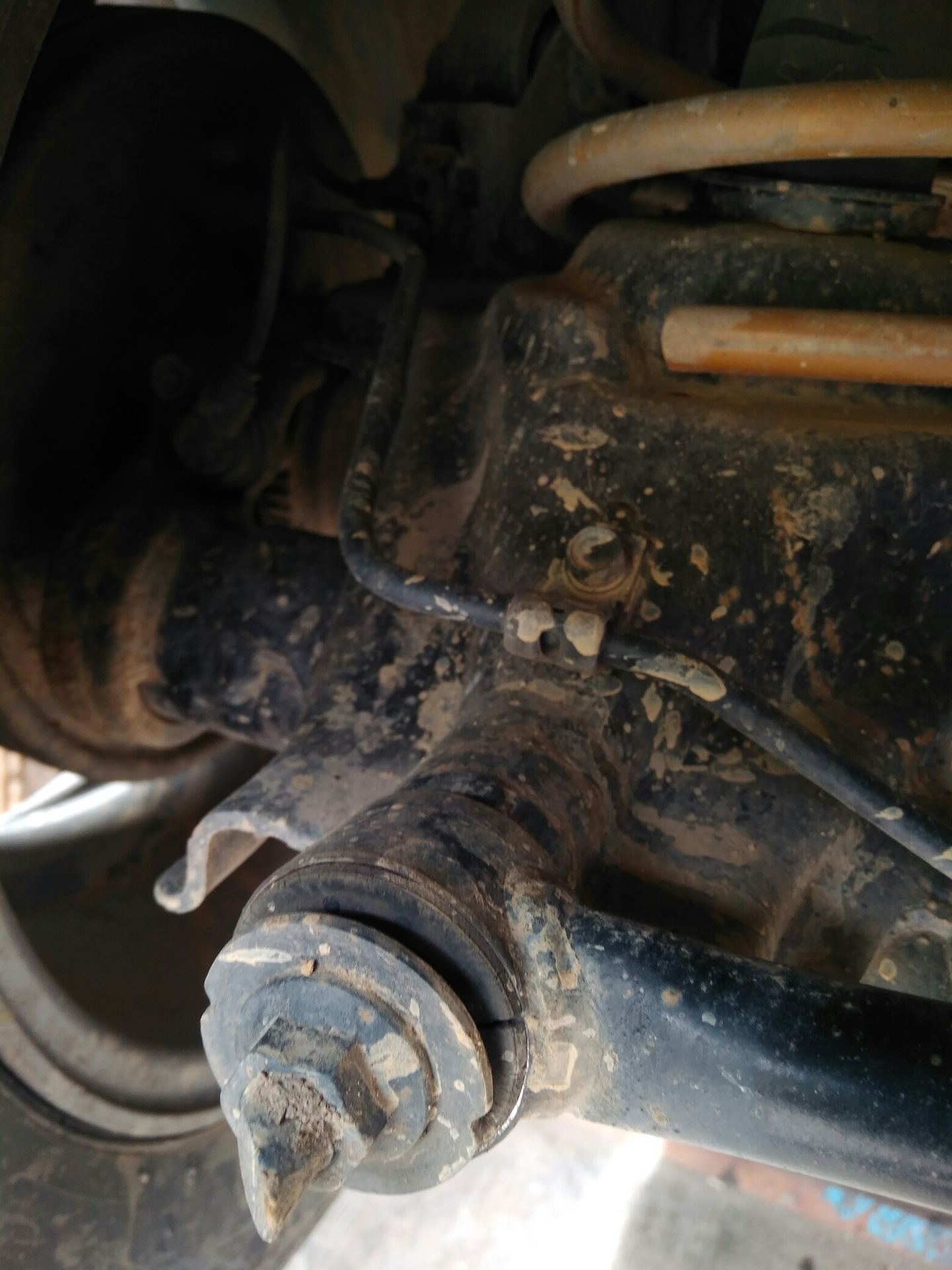

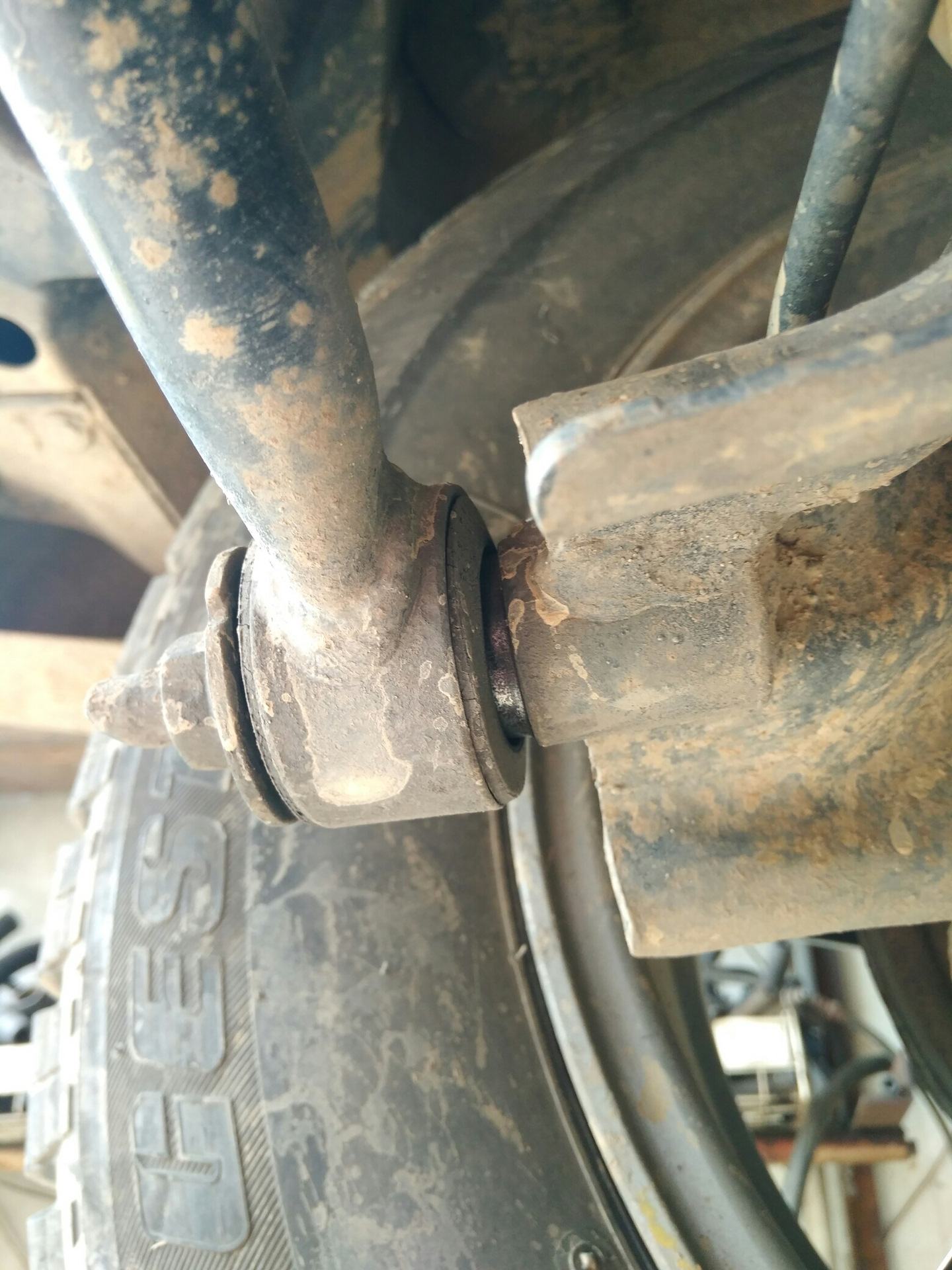

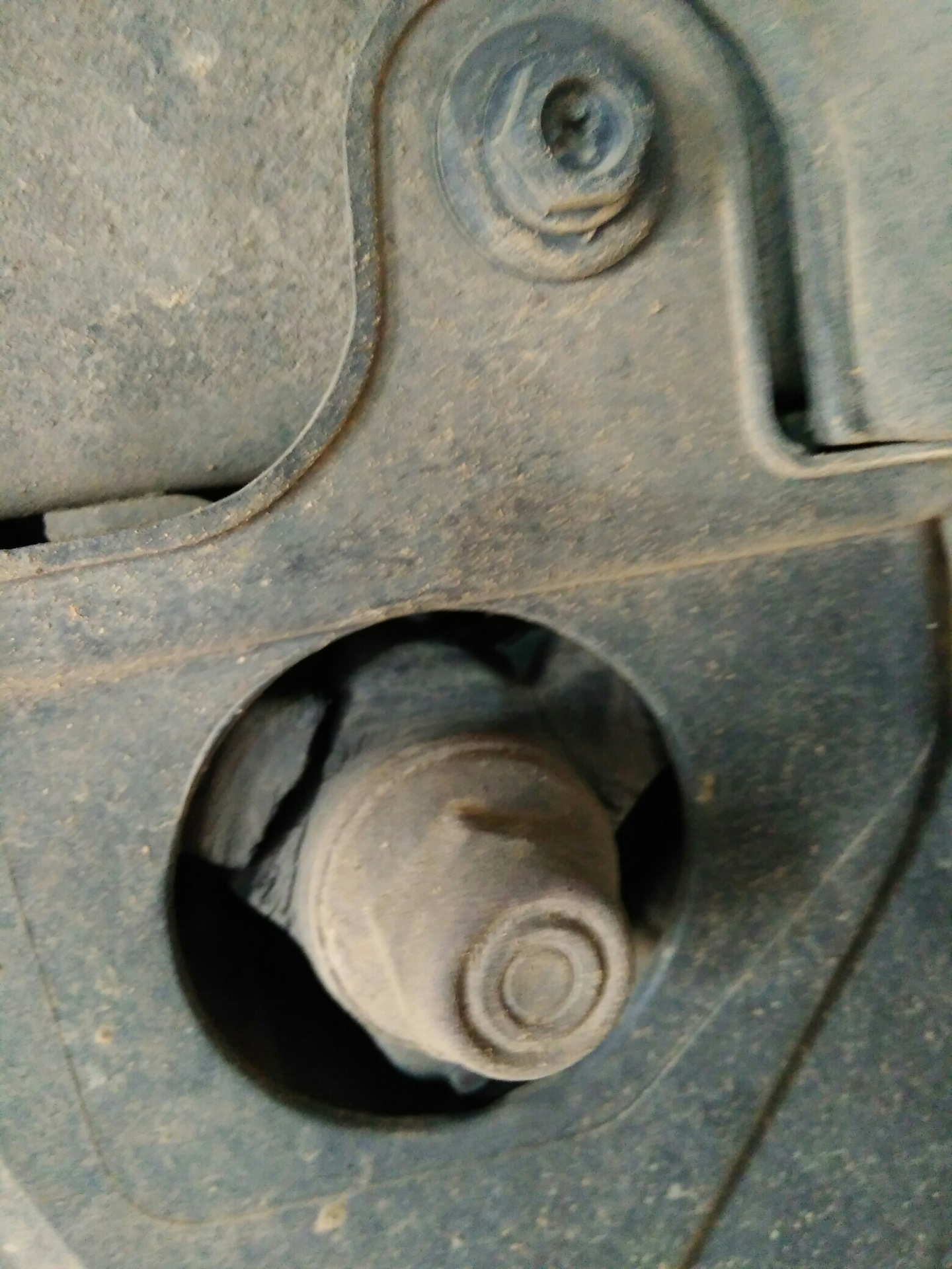

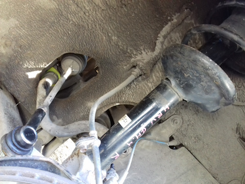

Всем ровных дорог… Остальное на фото.
