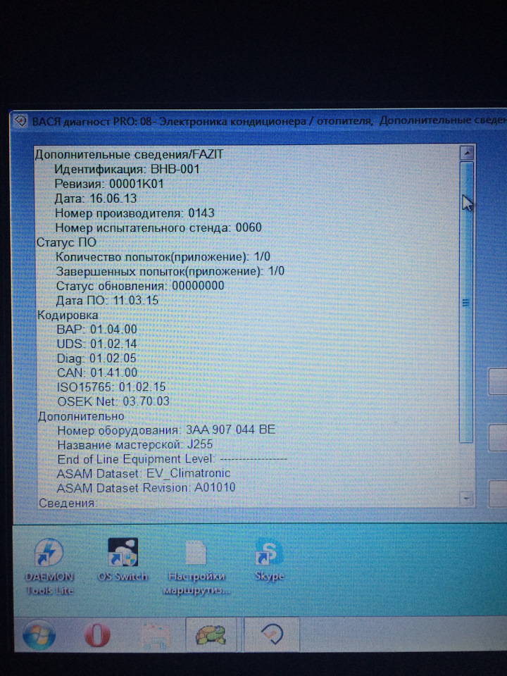

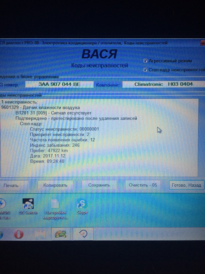

Сегодня задумался об ошибке датчика влажности воздуха, которой меня обрадовал Вася диагност при сканировании. Ошибка- неисправен датчик влажности воздуха. Не могу найти информацию в сети об этом датчике (номер, где установлен и т.д.). Есть инфо по датчику качества воздуха, того, что под жабо, он ли это или не он. Нужен совет!

уверен, там то же самое.
вот моя кодировка, что нашел, не самая свежая
Адрес 08: Электроника кондиционера / отопителя (J255) Label: 5K0-907-044.clb
Part No SW: 3AA 907 044 F HW: 3AA 907 044 F
Компонент: Climatronic H03 0404
Ревизия: 00001K01
Кодировка: 0014004802
Мастерская #: WSC 00015 115 00000
ASAM Dataset: EV_Climatronic A01010
ROD: EV_ClimaAutoBasis_VW36.rod
VCID: 336F7D899ACD13A0AE-8066
Кодировка на 02 кончается у вас- это нет датчика влажности. Скорее и у меня такое же должно быть, но при замене лобовухи могли неверно закодировать.
Коллеги, пришлите ваши кодировки блока по возможности, благодарствую!

Скинь скан блока климата, сравним с моим

И ошибка
Blin u tebja ego netu, vot i oshibka!Popravj kodirovku!

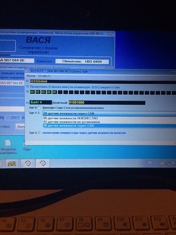

Вот что ещё нашёл в длинном кодировании
поставь "датчик не установлен", сотри ошибки и проверь еще раз.
Ушла ошибка…но все равно вопрос с наличием датчика открыт
нет его.

вспомнил эту настройку — у меня тоже стоит нет

Вообще в датчике дождя вроде бы нет никакого датчика влажности. Если только в самом блоке климата. Отдельного вроде нет. Блок посмотри, может просто обновить надо. Я себе обновлял как то прошивку блока от делать нечего.

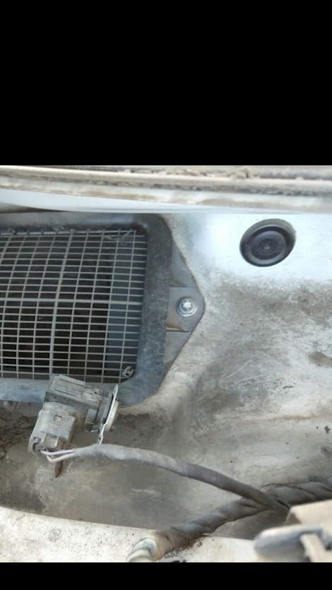

Я конечно не уверен 🤔 что это именно тот датчик который вася показал у тебя ошибку! Но у меня тоже было, а точнее ещё до сих пор есть эта ошибка но называется она у меня по немеций (Sensor für Lüftgüe) я тоже долго искал где он стоит и что он вообще даёт. А даёт он то, например стоишь где нибудь в туннеле с большой загазованностью и этот датчик определяет это и закрывает на климате подачю воздуха с улицы 💨
На фото показано где он находится и как он выглядит
Это датчик качества воздуха. Про него я в курсе. Но все равно спасибо!

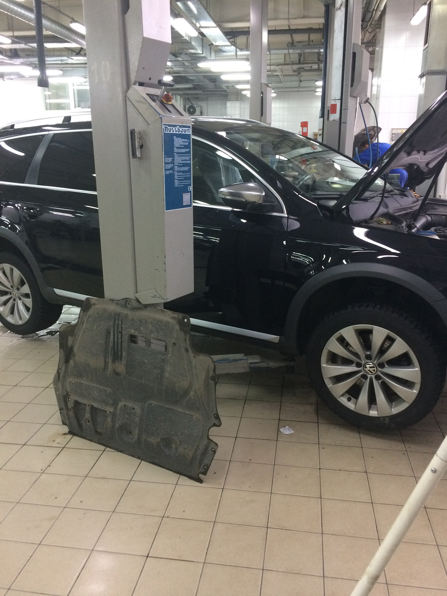

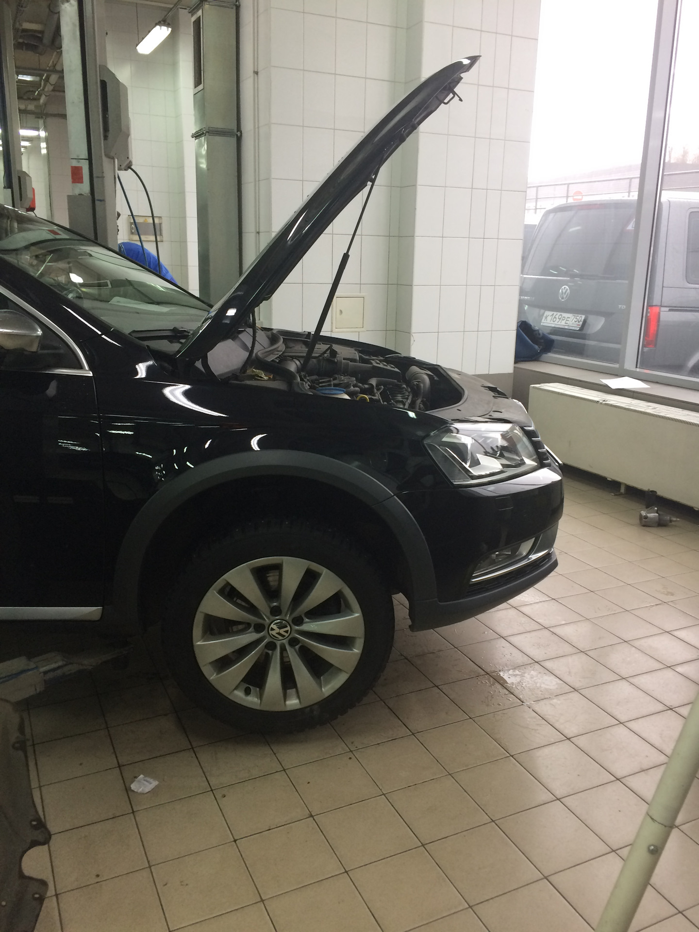

Сегодня посетил ОД Авторусь с целью прохождения ТО-4 и решения проблемы с датчиком влажности. По вопросу самого ТО нареканий нет- единственное, что огорчило- выросла стоимость нормочаса, по сравнению с прошлым годом теперь 2750р. Итого за работы и долив антифриза отдал 7 с небольшим (запчасти были мои). Теперь о датчике- собрался целый консилиум- мастер приёмщик, слесаря, спец по диагностике- ошибка, мол, есть, а где точно датчик- не знаем, нужно копать- снимать датчик дождя и искать там. Это долго…и, судя по стоимости нормочаса, не бюджетно. Решил поехать домой, позже буду решать. Все таки не уверен я, что он вообще есть в б7. Вот такая пока неопределенность( причём если бы не ошибка, показанная при диагностике, вообще бы не парился. Климат работает отлично, без нареканий.
У меня был какой-то металлический лязг при сбросе газа. Первое: ОД с трудом его диагностировал. Второе: приговорил не тот механизм. 3. Когда поняли, что это не то, предложил разобрать полмашины и проверить турбину (цену представляете?) 4. Причину нашёл благодаря Drive2 — она решалась с помощью маленькой клипсы, которую я сам во дворе и установил!
Так что, у ОД только проверенные работы можно производить. А на поиск неисправностей они слабоваты и денег много хотят. Во всяком случае, из тех ОД, что я знаю.
Соглашусь.
Мне ОД поменял местами 2 провода. Месяц! искали причину. Поехал я к электрикам (мужики по 50 лет). Они нашли за полдня.

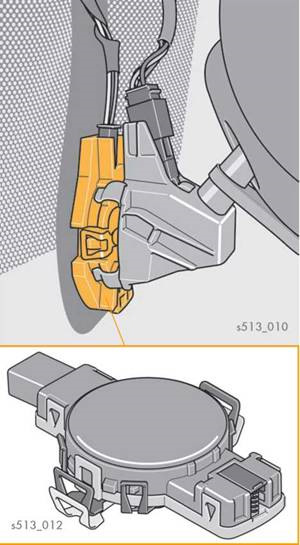

Отвечу сам себе- видимо, в б7 не устанавливался датчик влажности. Судя по данным с этого сайта www.info-autoglass.ru/info/tables/page385. Тогда вопрос: почему выскакивает ошибка? Может быть при замене стекла что-то не верно активировали? Вот блин задачка…
Нашёл кой-чё в сети. Датчик установлен на лобовом стекле за зеркалом, так понимаю вместе с датчиком дождя (или это и есть датчик дождя). У меня лобовое менялось ещё до покупки авто мной. Иногда замечаю некорректную работу датчика дождя- то работает, то нет. Видимо этот датчик там и глючит. Возможно не правильно установили или не отрегулировали при замене стекла. Завтра еду на ТО в Авторусь, попрошу продиагностировать.
Вася должен давать номер детали при выдаче ошибки
