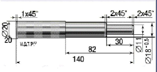

1) Центровка диска по посадочному месту первичного вала. Этот метод штатно используется в СЦ опелеподбных авто, в т.ч. и Ланоса. Используется оправка по размерам первичного вала. Для Ланоса вот такая

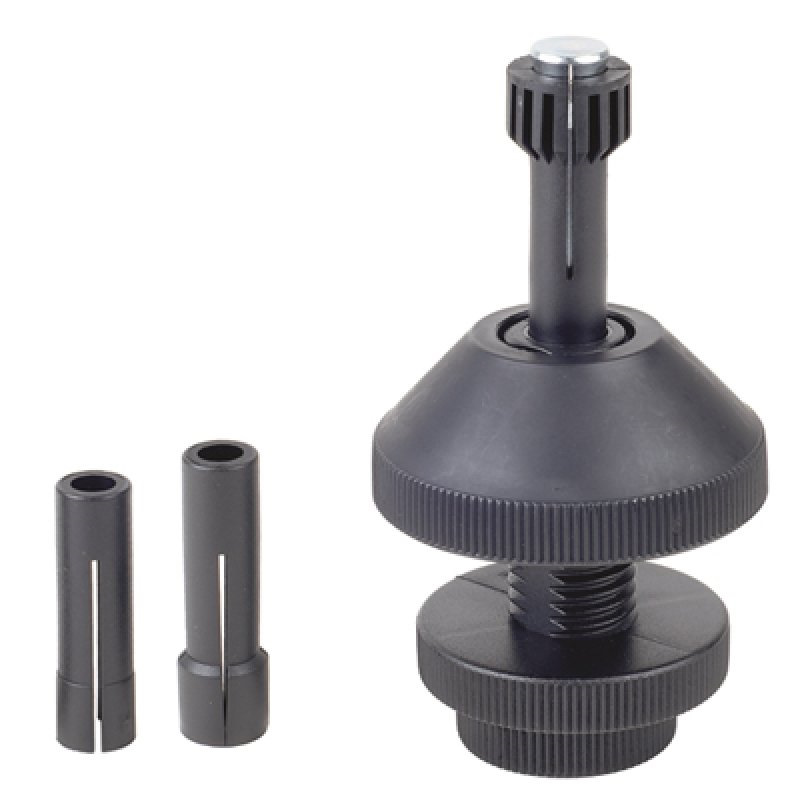

2) Центровка диска по корзине. Используется инструмент такого типа

Сначала на конец (болта) наматывает некоторое кол-во изоленты и примеряем что бы он (конец болта) с небольшим натягом входил в посадочное место первичного вала на маховине.
Потом, отмеряем растояние на котором будет находиться диск сцепления и наматываем необходимое кол-во изоленты, что бы диск смог одеться с небольшим натягом.
Т.е. мы получаем аналог приспособления из официального 1 способа.

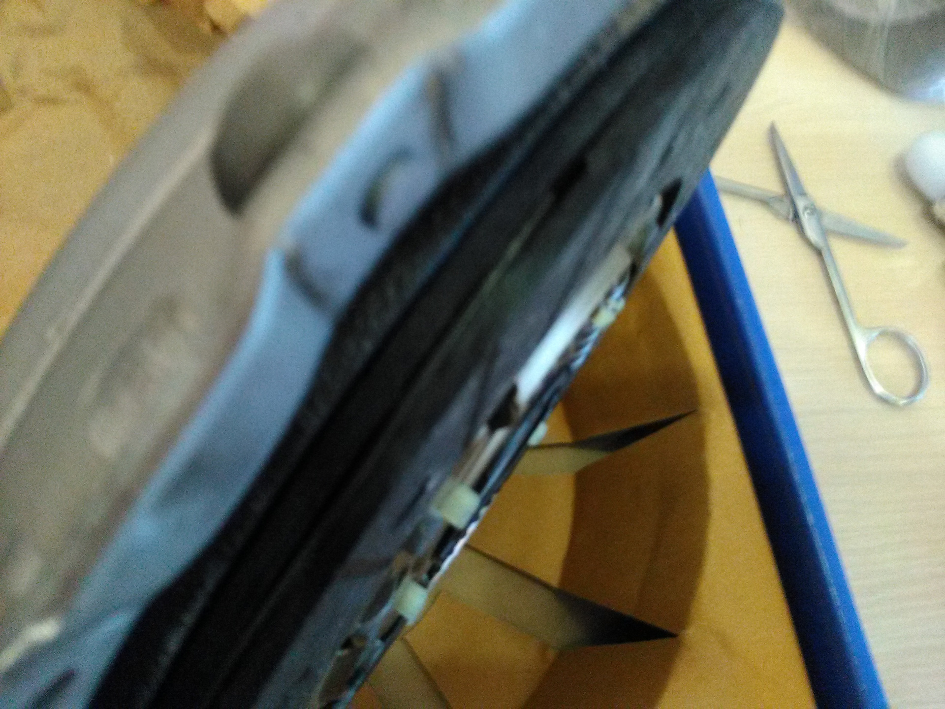

Суть простая, мы должны зафиксировать диск сцепления к корзине выставив его по центру. Для этого отрезаем 3-4 небольших кусочка 2-стороннего скотча, размером 5х5 мм. Больше не надо. Наклеиваем на корзину как на фото
И на него приклееваем диск сцепления, выровняв его по центру. Это не сложно, по окружности диска видно край рабочей поверхности корзины, и этот край должен быть одинаков со всех сторон.
Дальше диск держится на корзине в вертикальном положении
Остается только установить корзину и КПП.
При запуске двигателя, эти кусочки сорвутся и сгорят. Будет всего один малозаметный рывок при запуске двигателя. Но если скотч качественный, то нужно будет покататься. И не факт что сразу получится тронуться.
На скотче 3М как то пришлось прокатиться километров 10 и переключать передачи без выжима сцепления ))

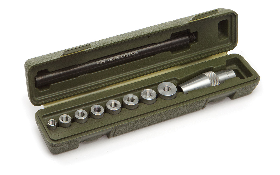

Крайний вариант ))) Купить универсальный набор, Например "Дело техники" Код 817010
Тут www.autodoc.ru/part/%d0%b…d0%ba%d0%b8--6906/817010/ с направления DTE. Цена на момент записи чуть более 1 тыс.руб.
Вот такое
