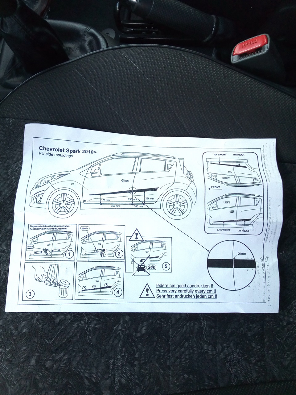

Молдинги купил с целью защиты краски дверей на парковках (на Авео есть такое ранение от неизвестной машины) .
Спасибо за комент denis-it в журнале полтавского Равона за подсказку как ставить молдинги)
Все просто

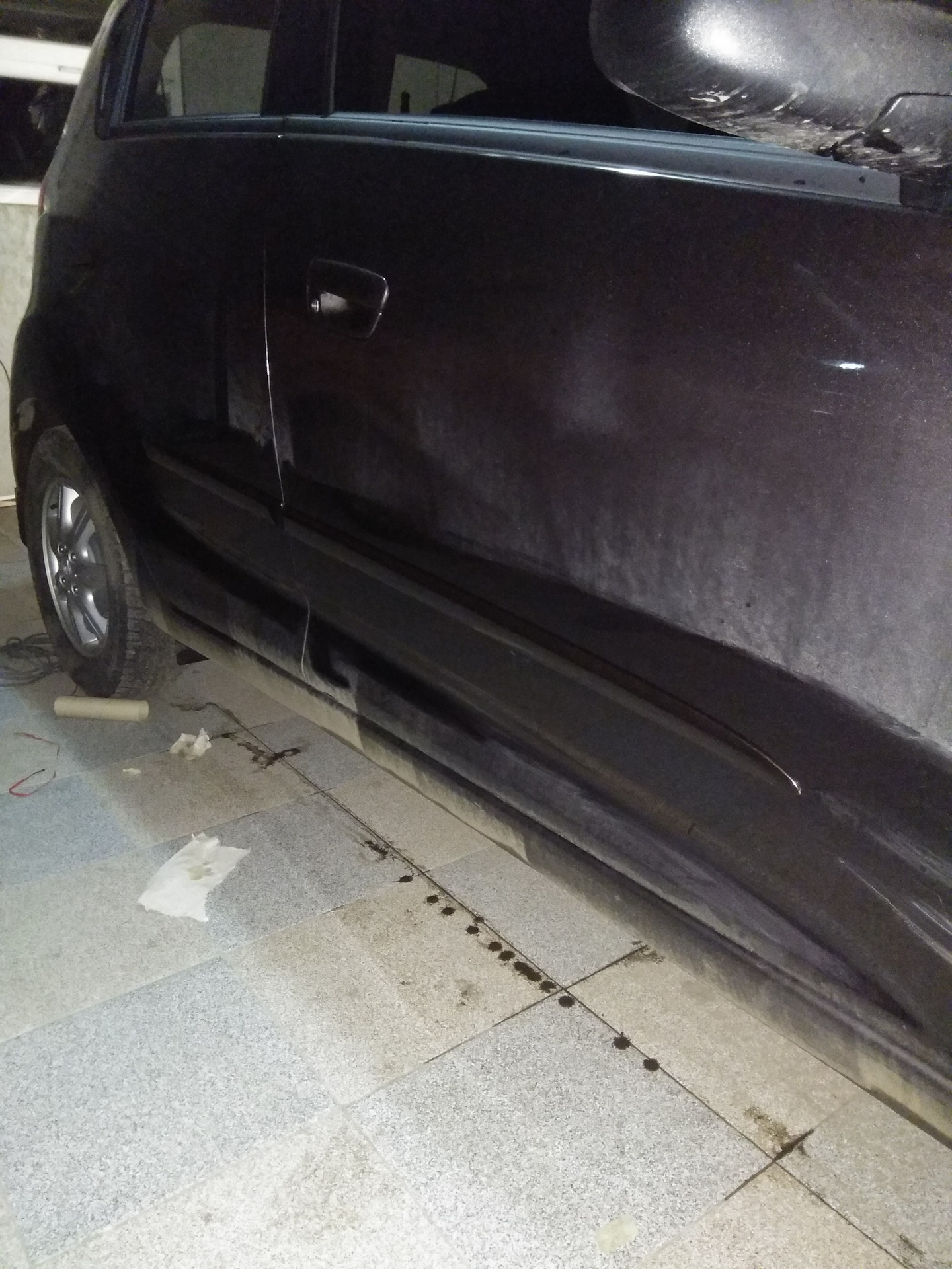

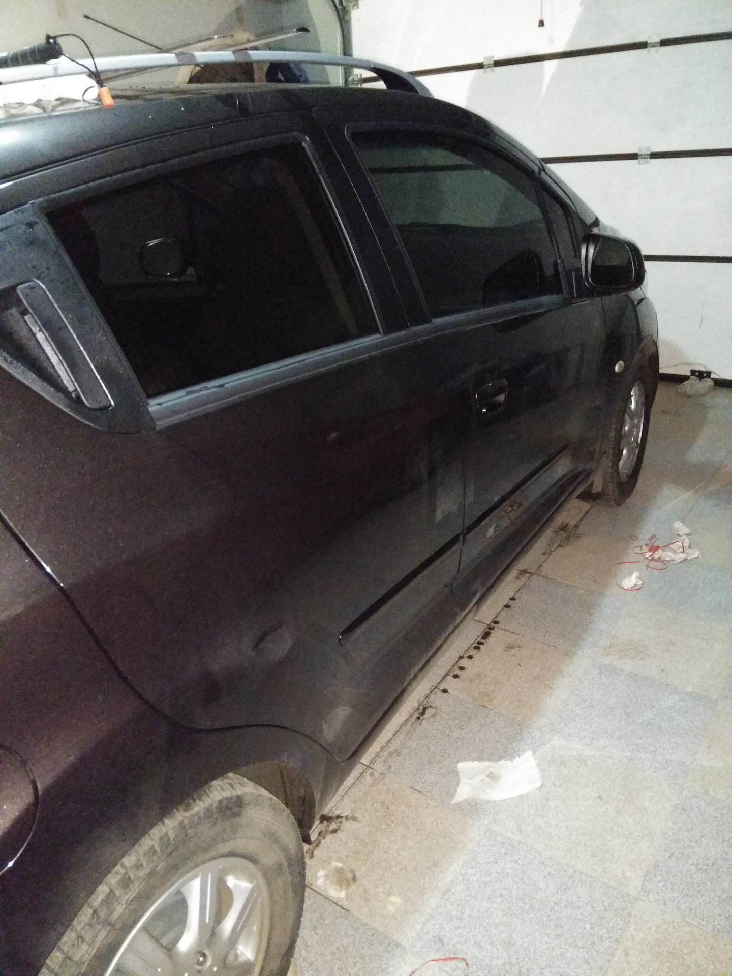

помыть место установки
Отогреть феном полосы и дверь в месте приклейки
от центральной стойки — низ двери отложить 23.6 см и приклеить
и

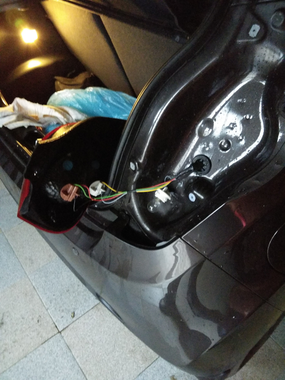

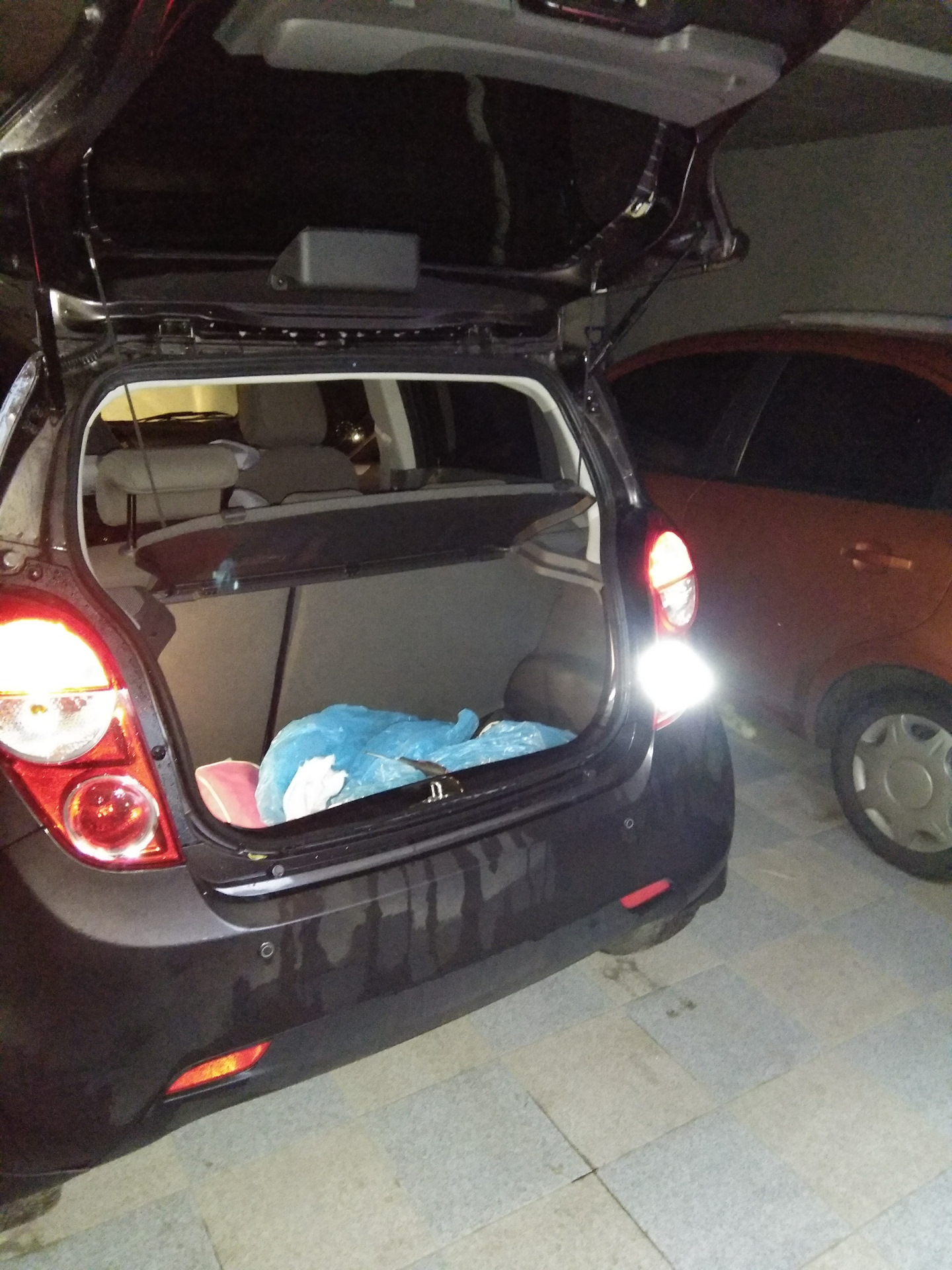

Лампу купил так как ощущал дискомфорт сдавая назадю.
Как мы знаем лампа заднего хода всего лишь одна в Равоне и света очень мало(
В общем, поехал на Лоск и купил лед с драйверо, по легенде такие лампы служат дольше)
Установка просто примитивно простая
Открутили два шурупа и потянули на себя фонарь
вытащили лампу и вставили ЛЕД и в обратном порядке.
Результат ожидаемо шикарен
Сори за гаражные фотки. быстро темнеет (

Цоколь лампы заднего хода ? Р21w?
Да, классический
Все таки высоковато наклеил молдинги. Они должны быть сразу после выштамповки.
Странно, делал по этому мануалу a.d-cd.net/16225b6s-960.jpg
Ты делал по мануалу, а у нас все делают по своему видимо.

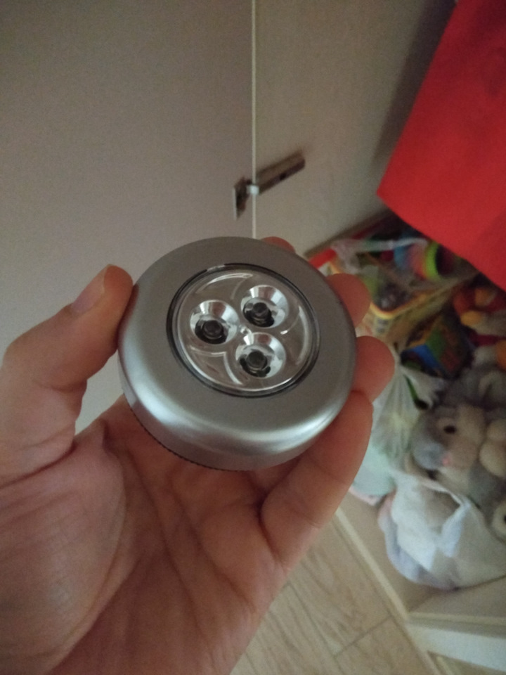

Наши руки не для скуки ))) А вообще захотел подсветку в багажник — у меня ее нет и это дико напрягает вечерами…
таже фигня(
zaidim
Есть решение, но не очень красивое, однако требует минимум усилий))
Клеится на скотче, активируется нажатием на шайбу
Есть почти такое же но с датчиком движения… но это не то )))

ну и немного герметиком пройтись можно по периетру молдингов — они не полностью у кузову прижимаются.
