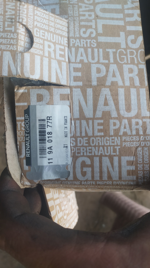

На плиту что мазать собрался? Я мазал вазовский красный со шприца. Не понравилось. До сих пор не высох где вылез. Пока не течет. В сервисе парень сказал что в 12 и приоры его не мажет а мажет там обычным. И типа всё нормально с ним точно ничего не течет и распредвалы ходят нормально. Но то на вазах. У нас я очканул. Родной по технотам я даже номер нашел, там он стоит очень дорого.
Я нашел родной по каталогу, ценник не порадовал конечно) поэтому выбрал среди выданных аналогов. Какой точно не помню, если нужно, завтра отпишусь
Напиши конечно, сфоткай. Интересно как быстро он засохнет.

Вот такой, черный

56 мм шестерня. Герметик засох за сутки наверное, и там, где вылез тоже
красный из шприца это Анаэрообный герметик. где он вылез он и не отвердеет))
Знаю. Но ощущение что он хлипкий какой-то. Пока не течет но не зря же французы свой какой то придумали.
он родной французкий на моем к4м такойже

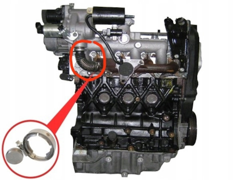

Это как только я плиту верхнюю снял. Потом просто тряпкой протер и гбц почти чистая стала.
Удачи в ремонте! Какой общий пробег примерно? Я к тому что у меня 2002г пробег больше 220т.км, когда я купил иашину начал отмывать димексидом. В сообществе по промывкам и раскоксовкам есть. 2 раза мыл. Первый раз 1 пузырек на хх полчаса. Второй раз увидел пост как человек первый рискнул йопнул 5 пузырьков и проехал по трассе. Я ливанул только 4 но проехал 90км. После этого через маслозаливную пробку заметил что мотор стал чище. Сальники не потекли. Поддон у нас аллюминиевый краски там нет. Когда менял гнутые клапана увидел что клапан фазорегулятора был сильно забит какой-то черной херней похожей на задубевшую резину очень твердую.
Так что парни у кого грязный мотор внутри можете повторить. Фотки какой у меня попробую прикрепить
