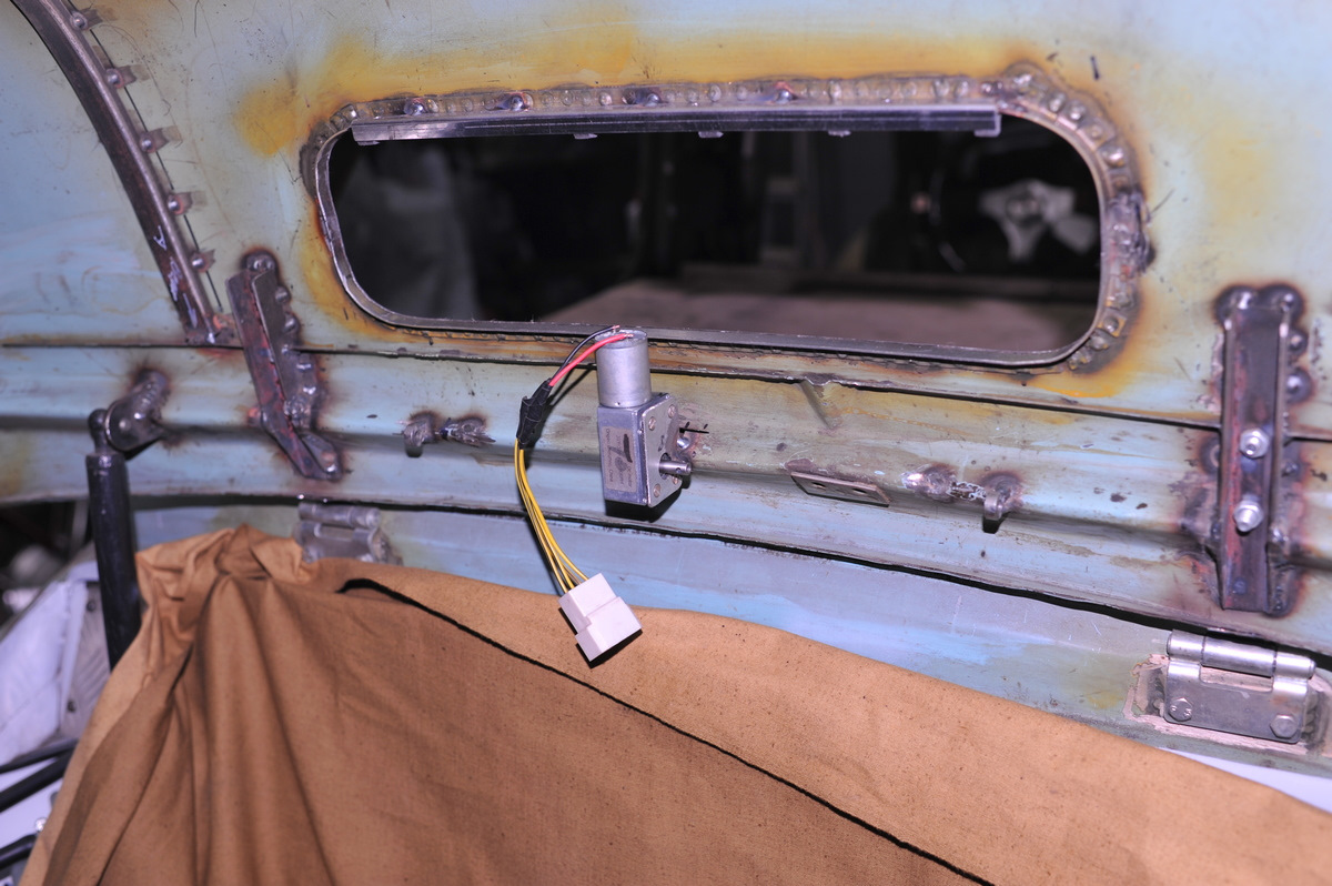

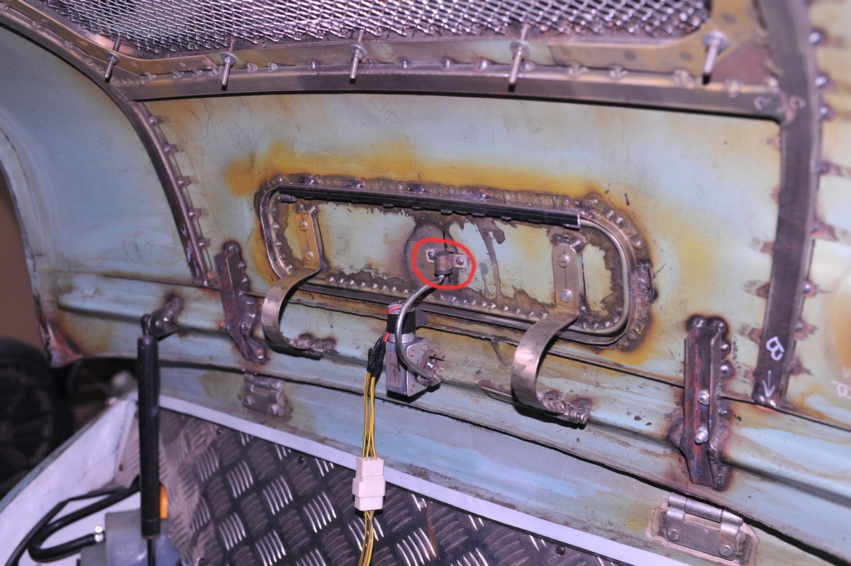

Устанавливаю сам привод, он 12-ти вольтовый с редуктором, скорость вращения 10 об/мин., кто внимательно смотрел БЖ, такой же привод у меня «откидывает» нижний порожек водителя, только там стоит привод со скоростью 6 об/мин.
Приделываю рычаг толкателя лючка. Ось вращения подобрал по центрам левой и правой петель, а вот радуис дуги выбрал чуть больше, т.к. лючок не плоский, а немного «выпуклый». Сам толкатель со стороны лючка поместил в резиновый демпфер (выделено красным на фото), на плюсы/минусы неточной подгонки, считала то голова, а на компьютер:
Все на месте, сделал ограничители хода лючка min/max, подклеив 5мм ленту 3М, ну естественно в купе с механическими ограничителями. Вот видео работы:

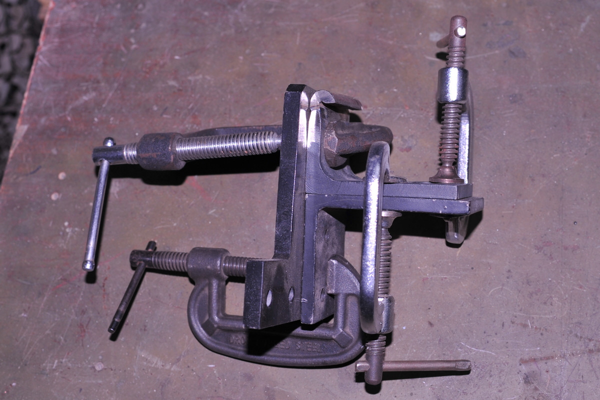

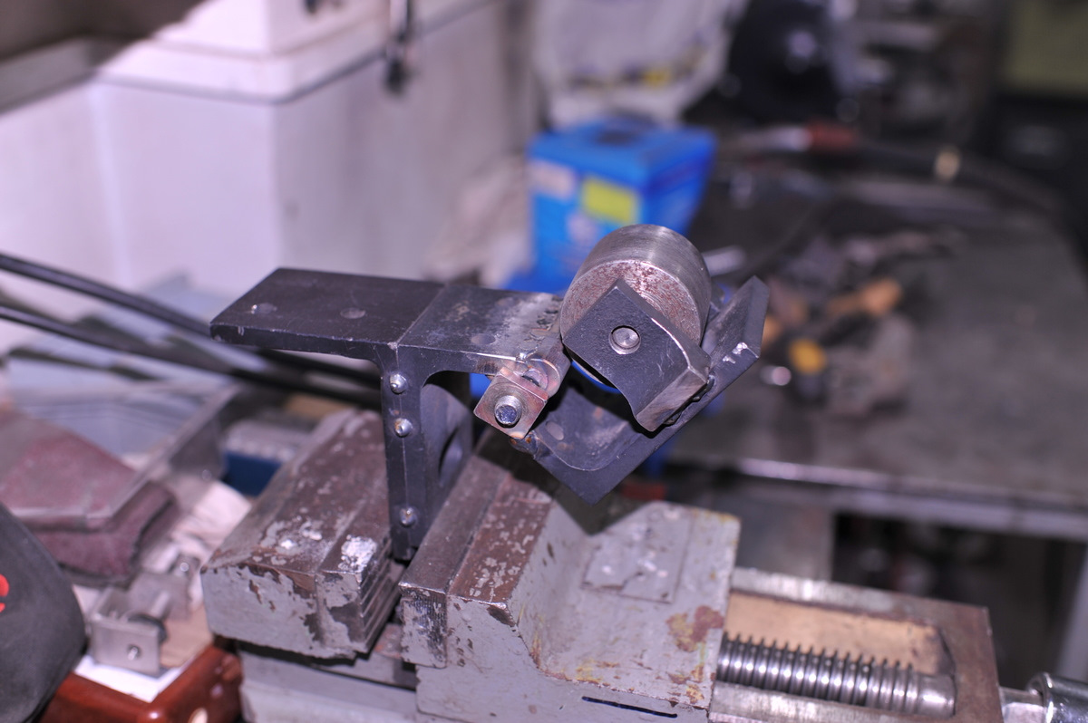

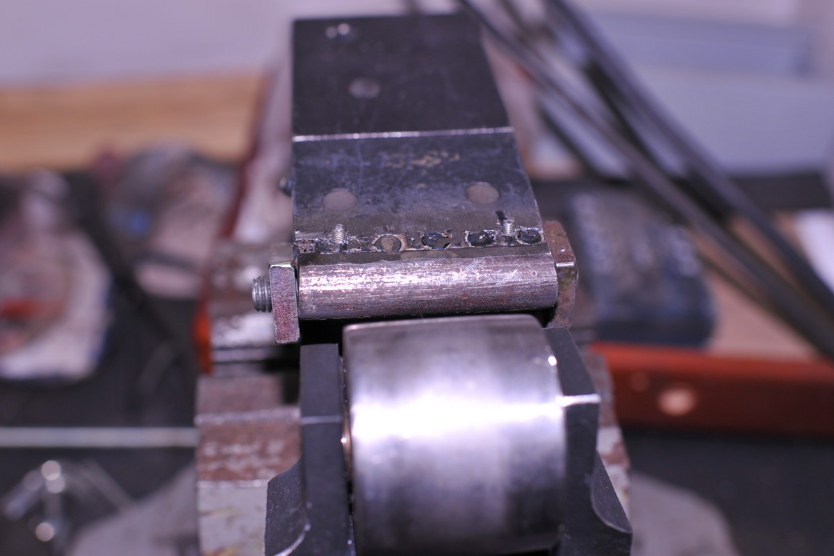

А теперь я приступаю к изготовлении приспособы — «вальцевателя кромок», остюда и название поста. Пусть я потрачу больше времени на его изготовление, но зато в итоге:
— Приобретен новый положительный опыт
— У меня есть вальцеватель кромок (с ограниченными возможностями), но который можно переделывать под разные нужды
— Цена вопроса 0 руб, из подручных материалов
— Получена ровная кромка панели, симметричная по всей длине
— Достигнут требуемый результат, а это ГЛАВНОЕ!
Итак, приступаю к его изготовлению:

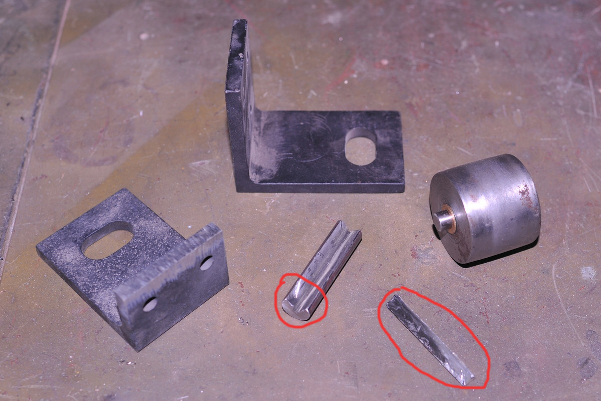

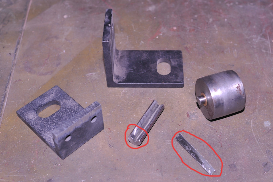

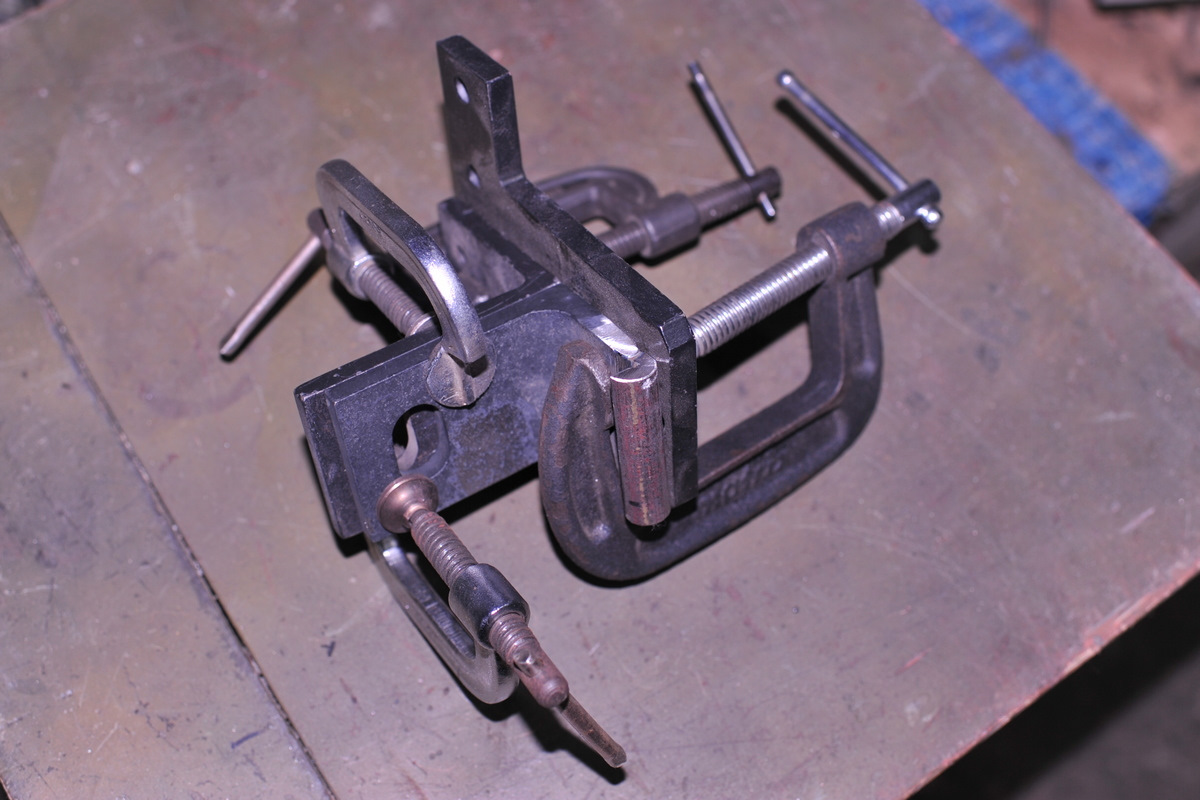

Делаю заготовки, использую 2 мощных уголка тольщиной 8мм, пруток 14мм (из которого вырезаю четвертину, отмечено красным, так показали мне расчеты в голове) и использую «плоский» валик от «английского колеса». Валик не пострадал и сможет использоваться в штатном режиме!:
Из них делаю «гордиев узел» для сварки:

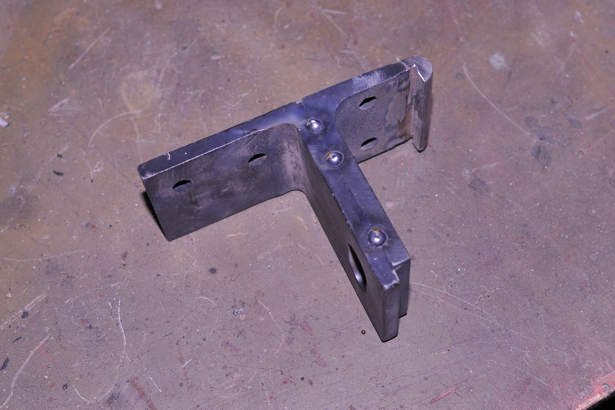

Из заготовок делаю первую деталь, она будет являться основой приспособы:

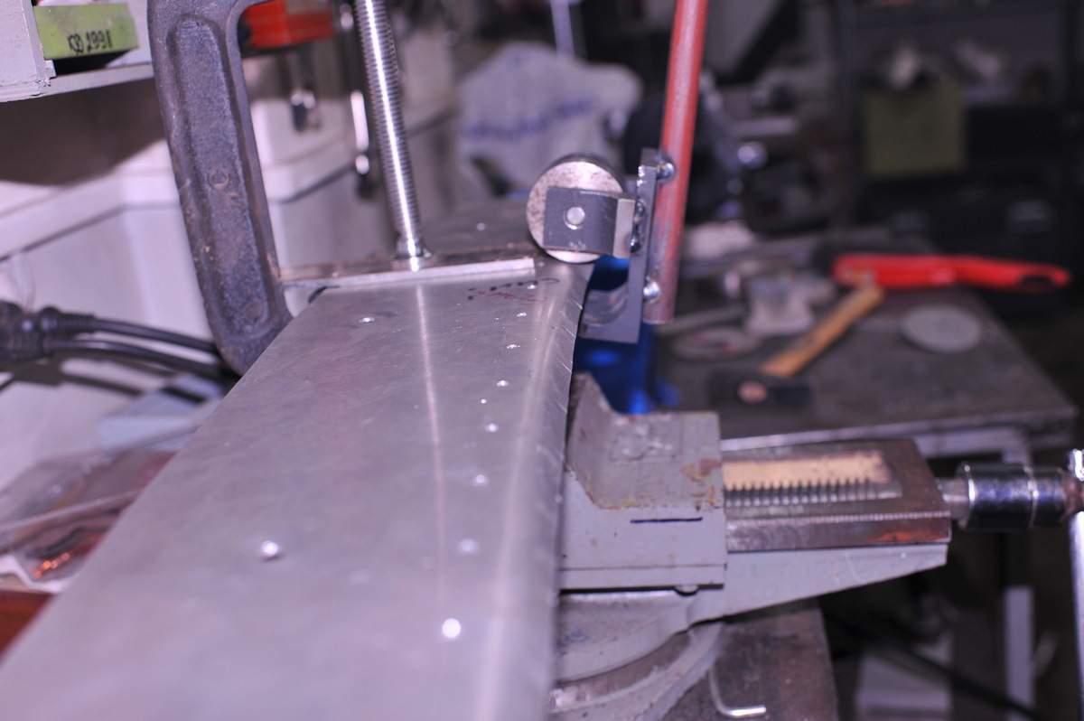

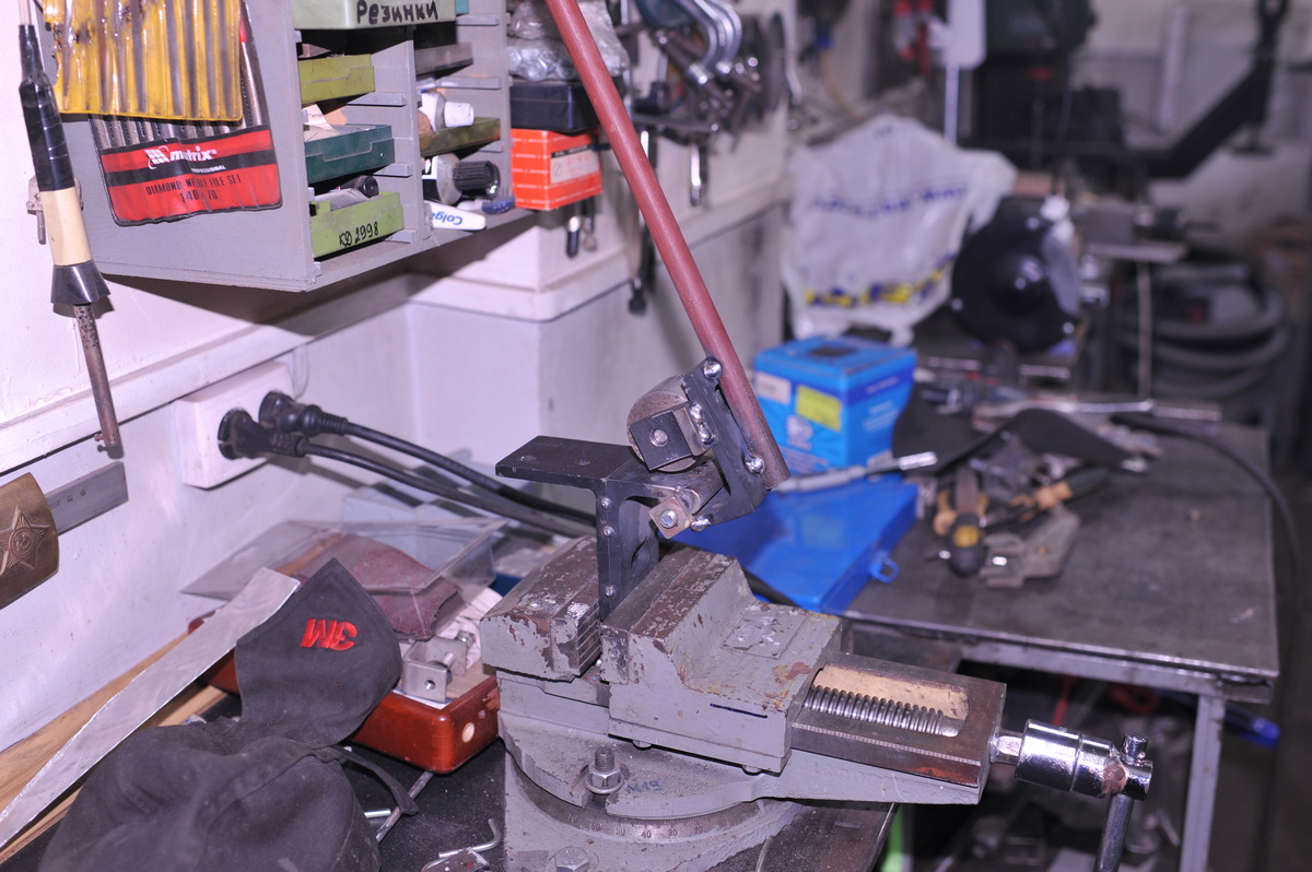

Путем долгих примерок соорудил следующую «incredible maсhine»:
Потом приварил рычаг для комфортного гнутья:

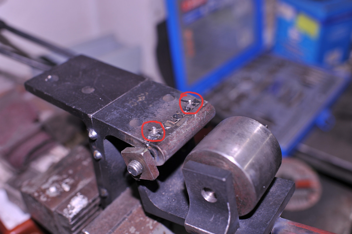

Далее сделал 2 направляющие втулки по которым буду ориентировать верхнюю панель, чтобы все было «ровно». Просверлил М2,5мм, нарезал резьбу М3 и завернул 2 шплинта, которые будут «ориентирами» (выделил красным):
На следующем фото их лучше видно:

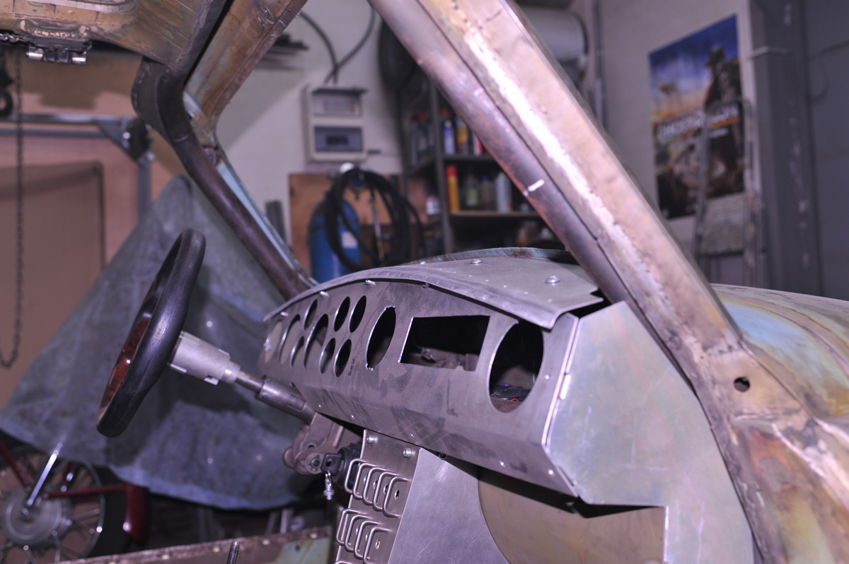

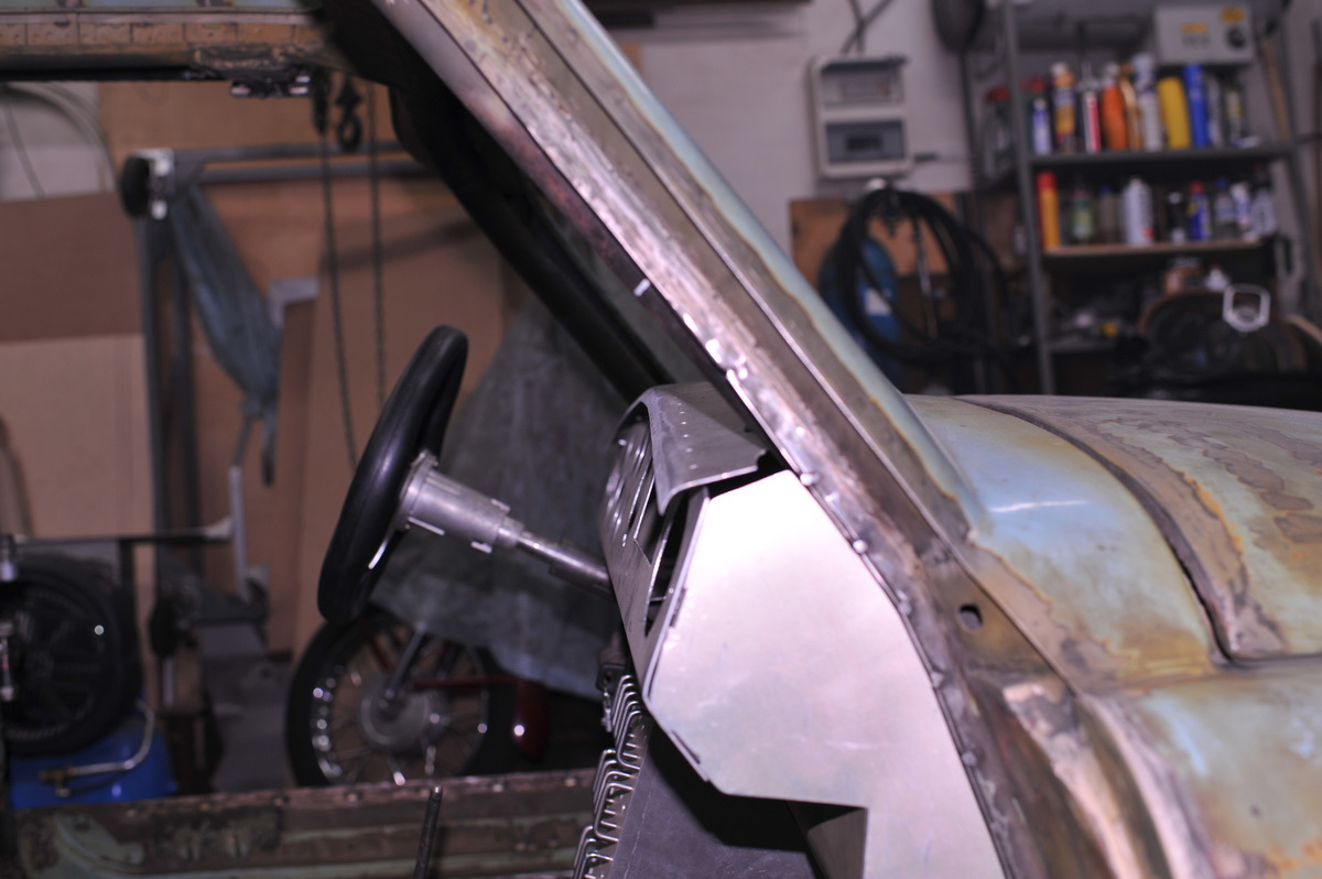

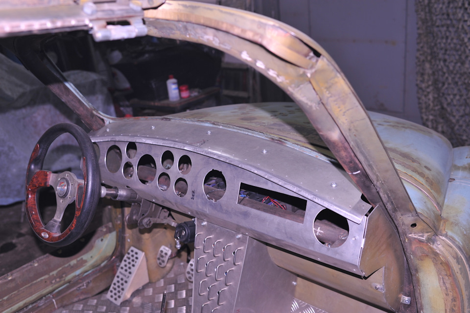

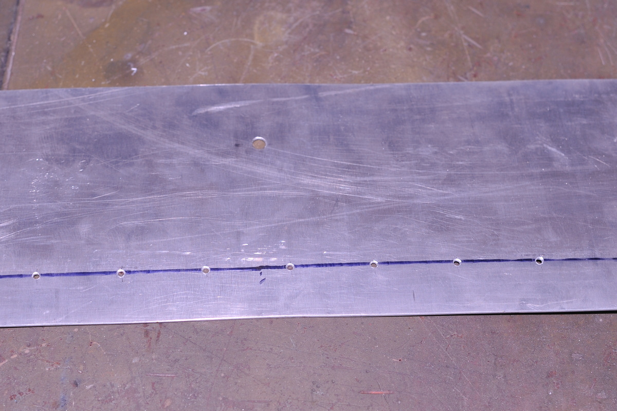

Теперь готовлю саму панель. На ней прочертил линию не «гиба», а так сказать направляющую с привязкой в вертикальной панели приборов. Сверлил одно отверстие, штанге-циркулем отмечал следующее отверстие и так далее, чтобы шаблон всегда совпадал с направляющими втулками приспособы:
Теперь вперед и с песней:

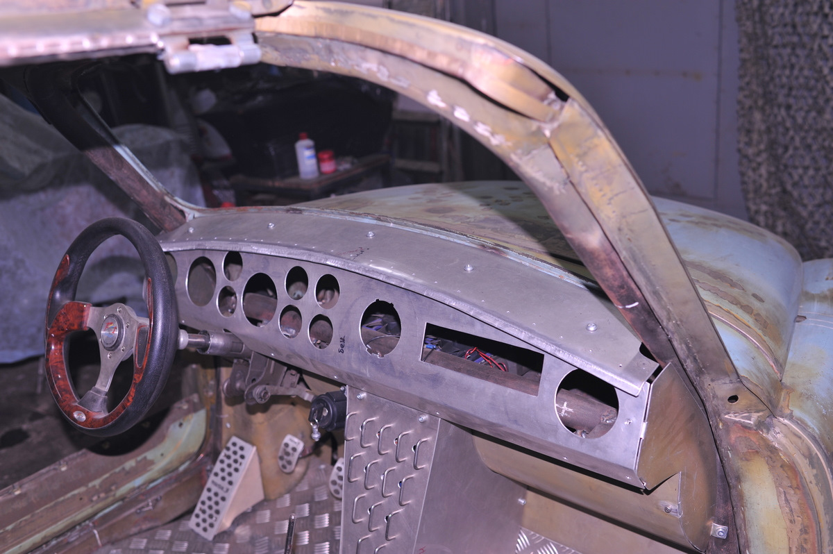

Панель готова, совсем немного ее «обтесав» молотком и напильником, поставил на место:

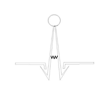

Теперь пассажир будет в безопасности от панели, еще одна задачка решена. Завтра буду делать дополнительный замок запора переднего багажника от случайного открывания. После долгих раздумий решил принять идею deltatunning, за что ему ОГРОМНОЕ СПАСИБО!
Вот его эскиз:

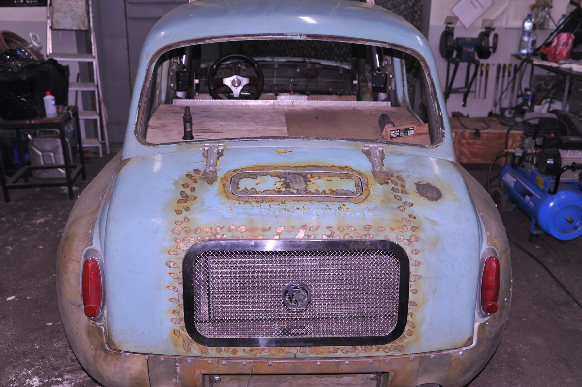

Вот стандартная крышка лючка бензобака (типовая конструкция). Весь крепеж — только к внутренней панели. Так и надо было делать Вам (ну, может не делать внутреннюю панель, но крепиться к окантовочному прутку).
Идею я понял, очень наглядно! Даже если я ошибся, в любом случае мне будет интересно посмотреть где я просчитался, чтобы в будущем не повторять подобные ошибки.
ОК.
По лючку (по исполнению) — на мой взгляд, это классический пример "как делать нельзя".
И крепление петель и узел крепления коромысла (в центре панели) Вы приварили непосредственно к лицевой панели. Так делать — неправильно. При работе эта лицевая панель будет нагружаться в точках сварки и краска (на лицевой поверхности) лопнет.
В таких случаях все крепления производят к дополнительной внутренней панели (ну, или, в Вашем случае, — к окантовочному прутку).
Вам уже писали, что по всем наружным панелям будут проблемы (с краской и внешним видом) из-за приваривания непосредственно к ним. (Всегда необходима внутренняя панель для подобных креплений. Вибрация наружной панели относительно внутренней исключается прокладкой герметика).
Возможно, но в конкретном случае стоит демпфирующая резиновая втулка. Впрочем время покажет. Многие говорят, но не многие делают )

Я думал вальцовка будет чуть сильнее)
Сильнее это как? Сейчас она безопасна и не закрывает приборы водителю.
думал загнёшь чтобы получился полу круг
Достаточно 1/4 для безопасности, все равно потом в кожу затянем и будет хорошо смотреться.

Ещё вариант формования кромок, кантиков и завальцовок www.drive2.ru/l/461516433419927858/ . Это гидравлическая обжимка под клеммы.
Одна голова хорошо, а две уже мутант :) можно конечно по разному, я использовал подручные имеющиеся средства.
