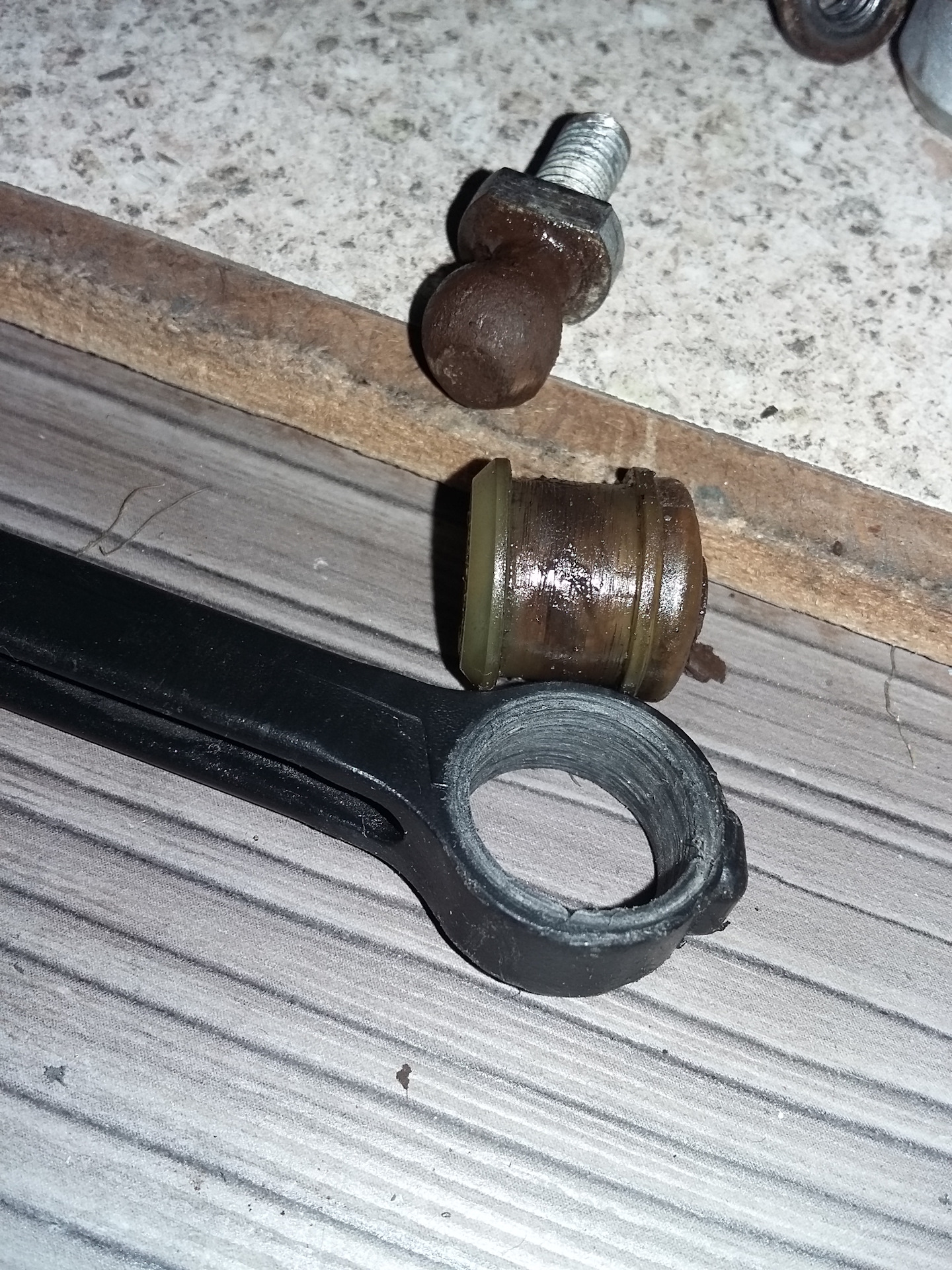

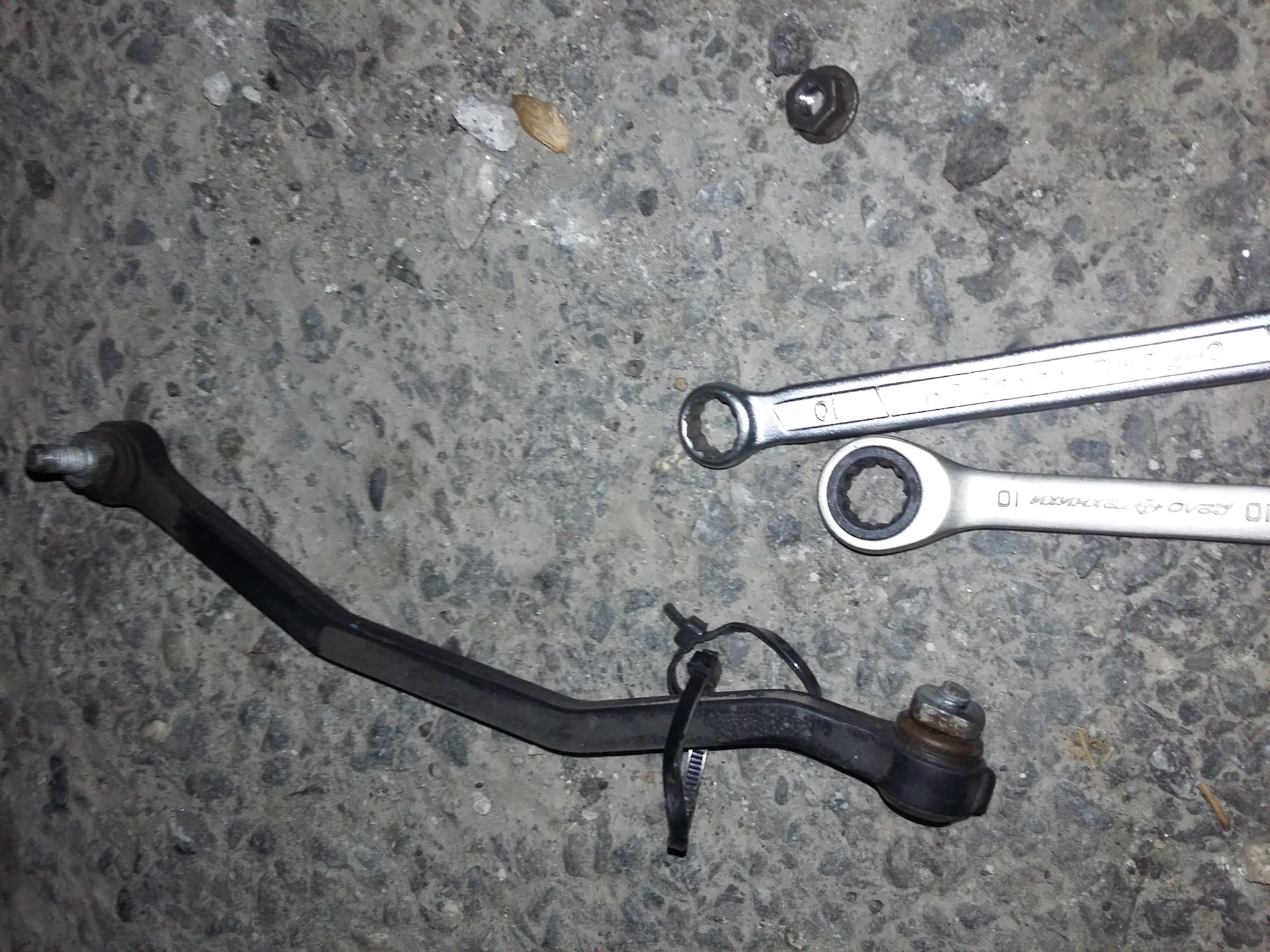

Один шарнир еще прокручивался со свистом, второй тоже крутится (вынужденно ) вместе со своим пластиковым корпусом, но это все бы ничего, работал да и Бог бы с ним, но при замене пыльника привода откручивая нижний шарнир датчика отломалась резьба под корень

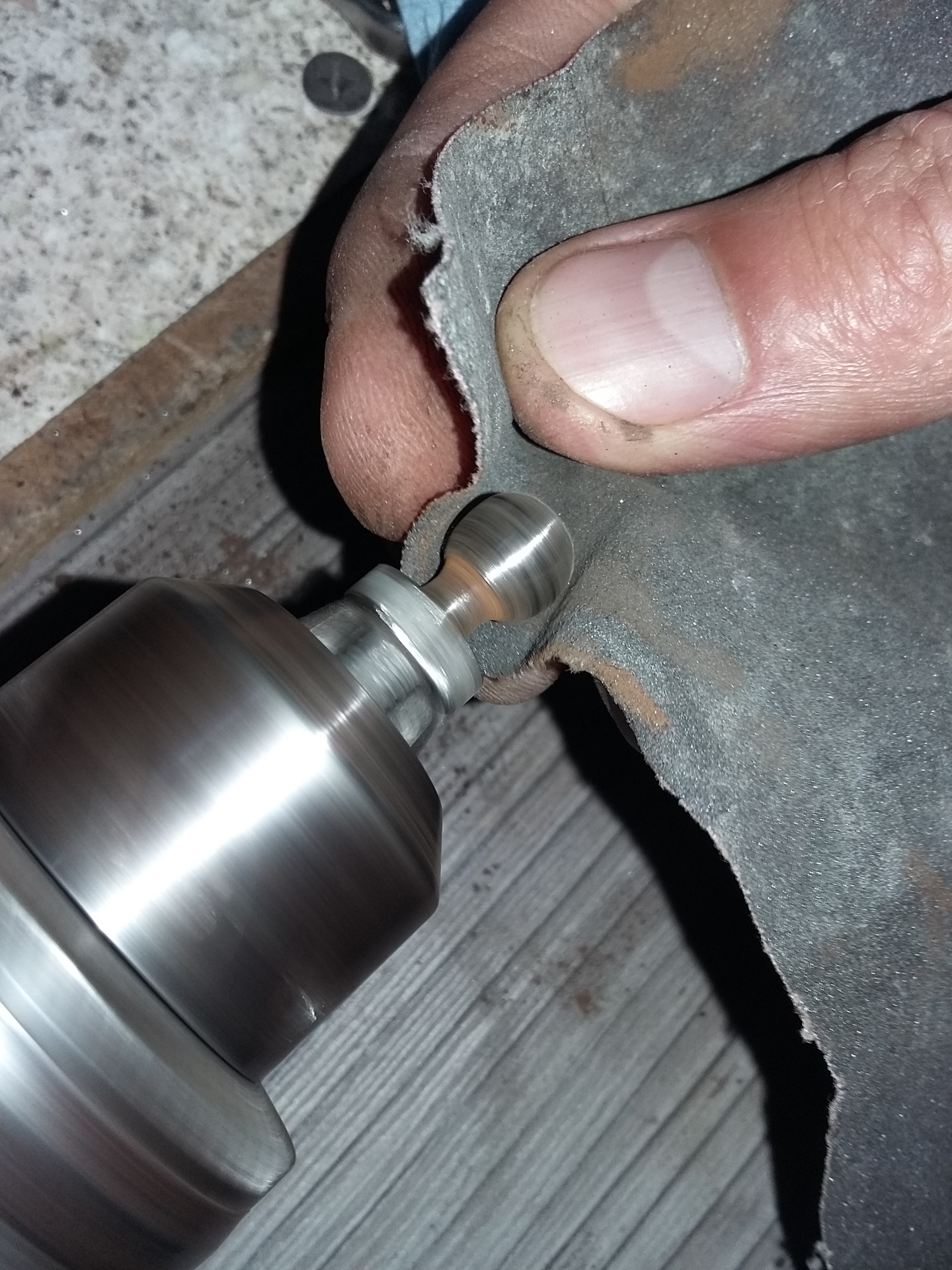

Этот борозд уже напилил в рычажке

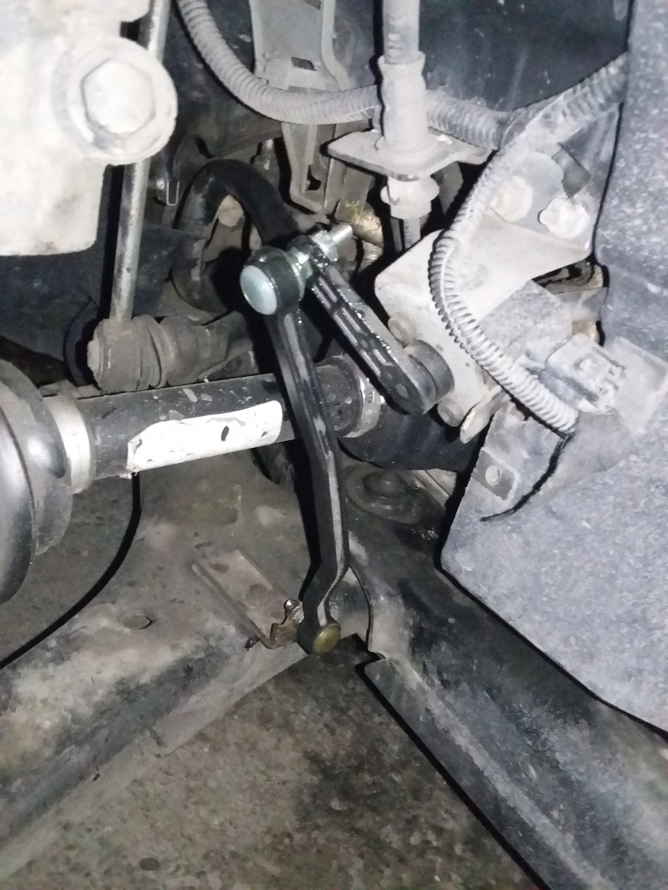

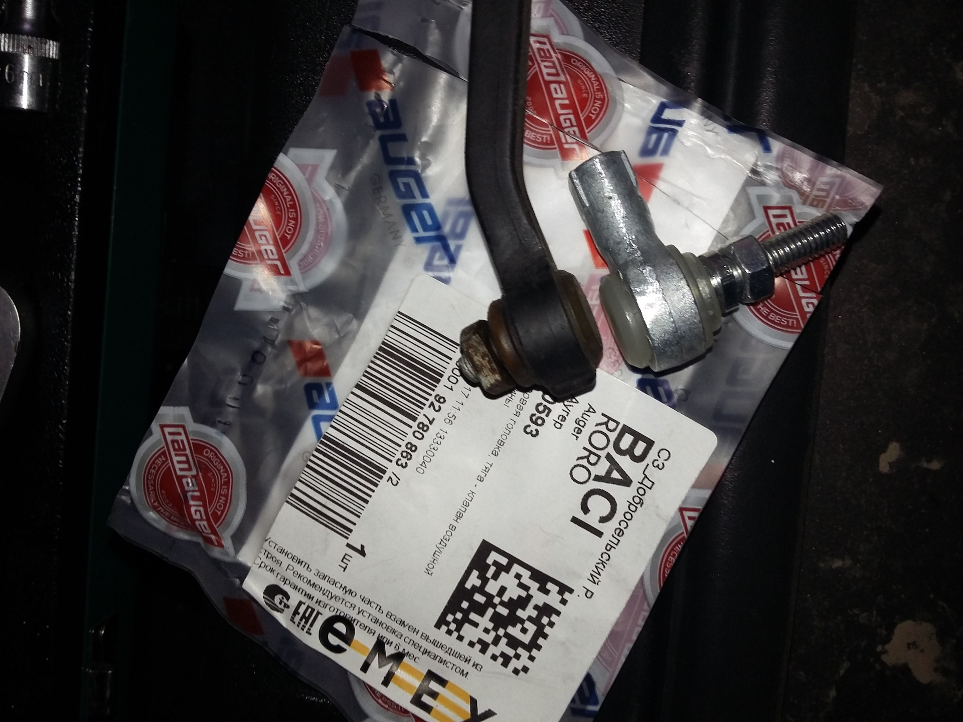

Нашел, и заказал вот такой шарнир кажется с какой-то кулисы

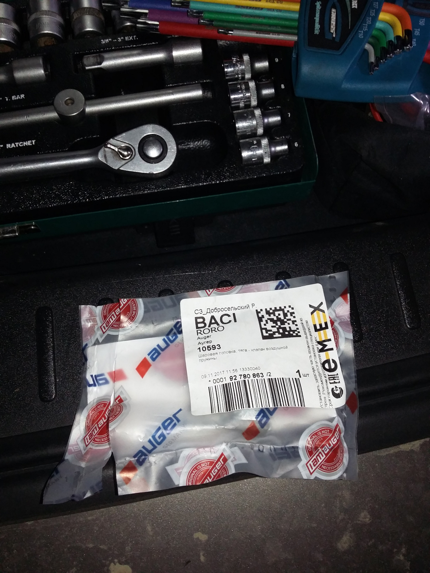

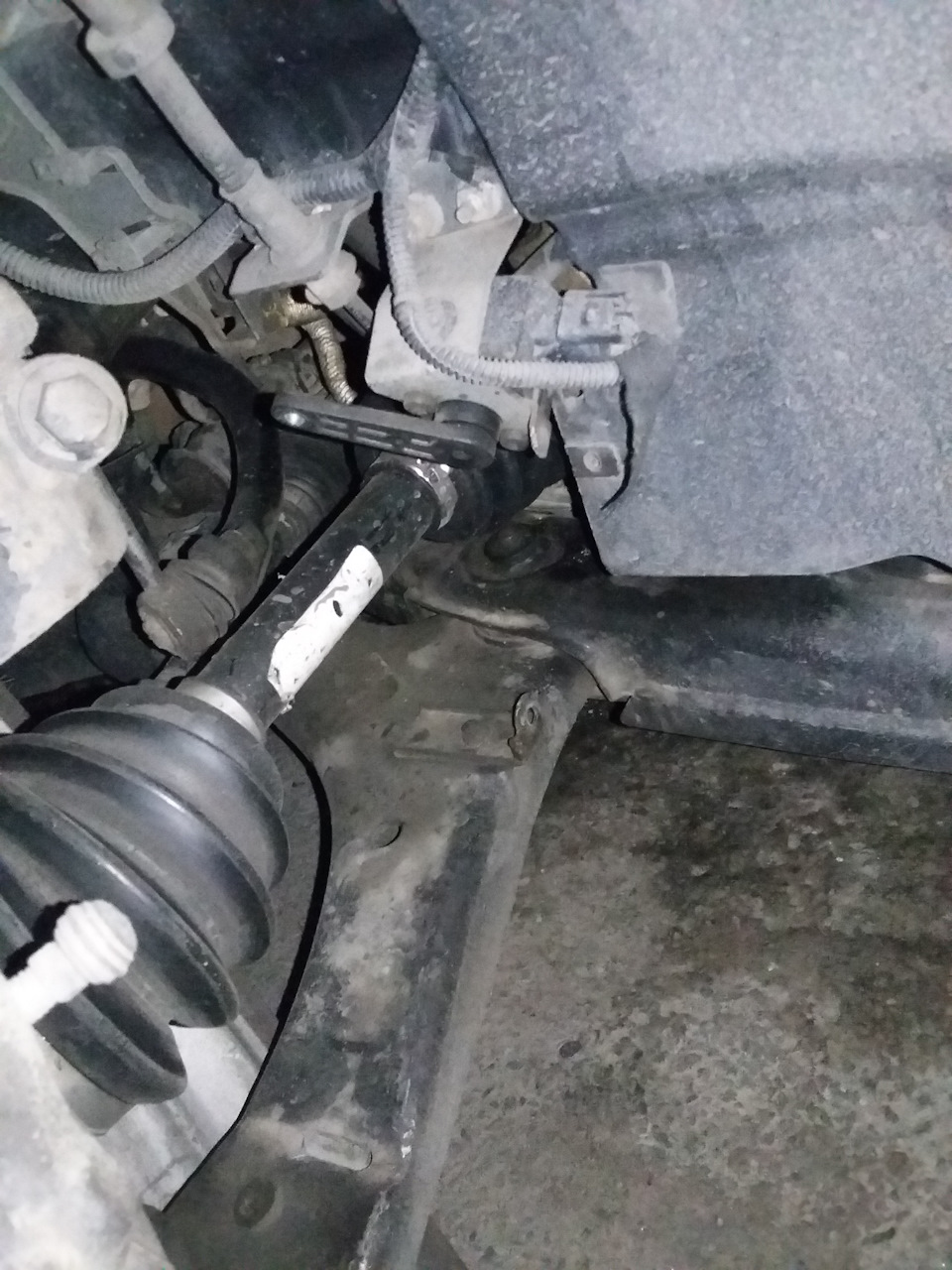

Артиул его 10593 пыльник один в один на новом лишь резьба немного длинее, ну а далее дело за малым, достаем шарик и можно переприсовывать пыльник
Дело за малым, но заказан был только один шарнир, на пробу
Второй более живой почистил смазал и поставил на место
Надеюсь кому-то будет полезна эта запись! И сохранит не малые деньги
