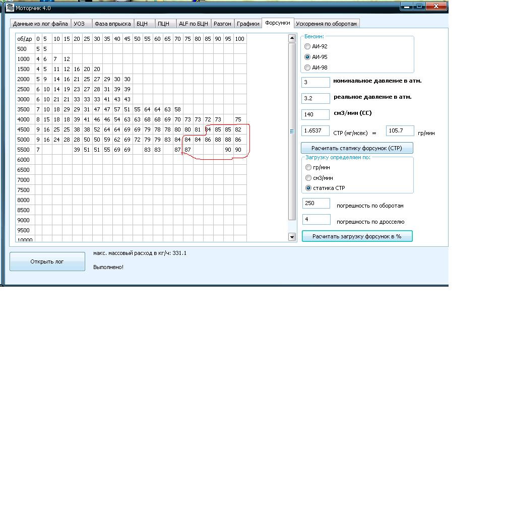

Переходим во вкладку "форсунки". Для правильного расчета загрузки нам необходимо знать:
1) Номинальное и реальное давление. На стоковых рампах с обраткой используется РДТ-300 (т.е., его номинальное давление составляет 3 атмосферы). Реальное давление для этих рамп составляет 3,2-3.3 атмосферы (измерял на четырех регуляторах). Реальное — это давление при открытом дросселе.
2) Производительность форсунок: поддерживается любой из параметров: гр/мин, см^3/мин либо "Статика CTP". Выбирайте любой, который Вам известен. Здесь же можно рассчитать "Статику CTP" по любому из известных нам параметров.
Внимательно и неторопливо, если делаете это в первый раз, вбейте все параметры, ведь от этого зависит правильность расчета и нажмите кнопку "Рассчитать загрузку форсунок в %". Дальше можно перекурить, пока программа будет лопатить лог и строить таблицу.
Ниже скрин программы моторчик с производительностью моих стоковых форсунок. Все, что выше 85% — это признак того, что машина в этом диапазоне оборотов/дросселей уже не разгоняется, а скорее катится, что и подтверждается 5й точкой: при положениях дросселя, близких к максимальным (75% и выше) после 4500 оборотов на 4 передаче, тем более, на 5й, разгон практически прекращается, хотя в остальных режимах машина едет очень бодро и весело.
