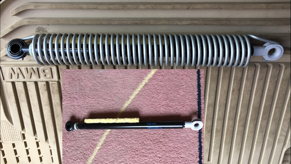

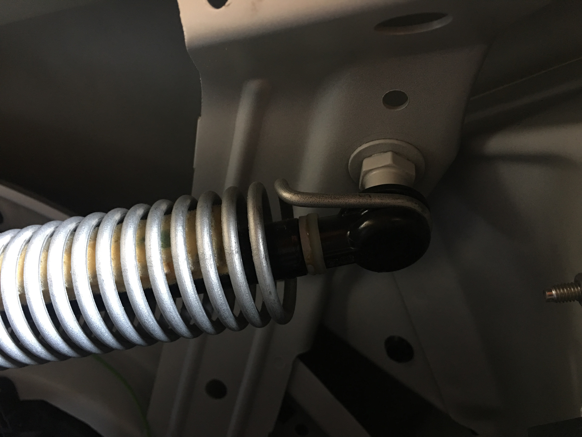

Наконец-то дошли руки поменять амортик багажника (багажник без доводчика) надоел его выстрел вверх как пуля, т.к отдельно его не нашел заказал по артиклу 51247204367 оригинал BMW( 35 евро)пружина правая в сборе с амортиком, с левой стороны пружина без амортика, меняется очень легко снимаешь три клипсы обшивки задираешь в сторону обшивку и все как на ладони, затем чтоб сдернуть амортик с шарового пальца брал монтировку для рычага и выдавливаем его на себя другая сторона просто снимается с крючка.За время как он был сломан так интуитивно привык что открывая сейчас, рука сразу дергается ловить его, а нет теперь все как положено плавно и четко!
было
стало
