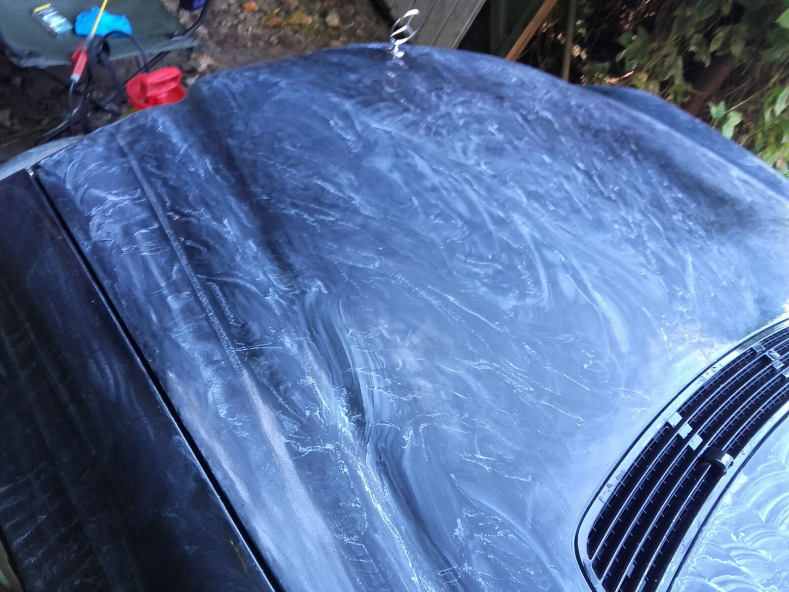

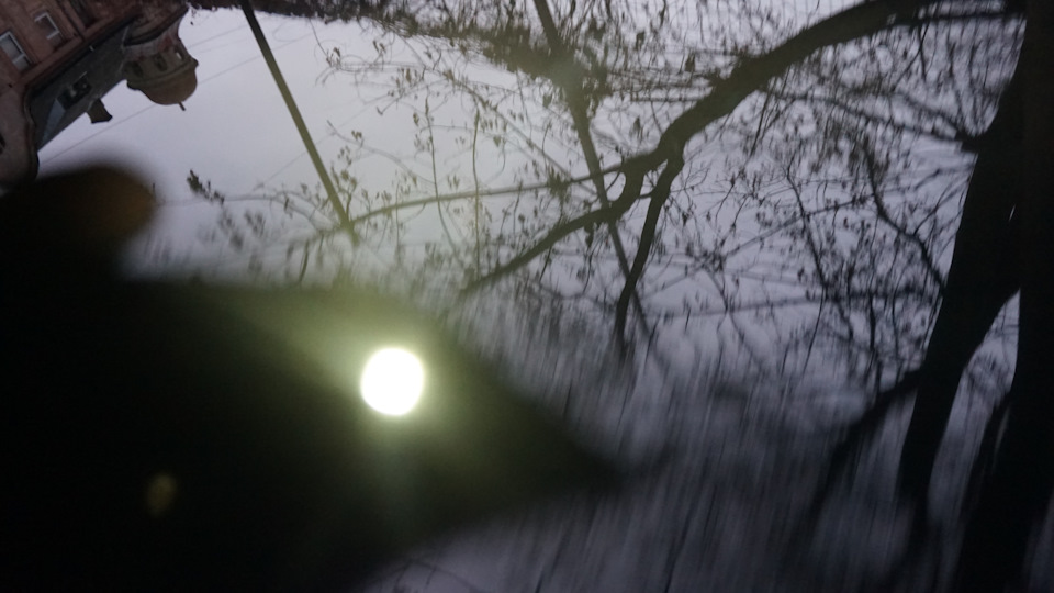

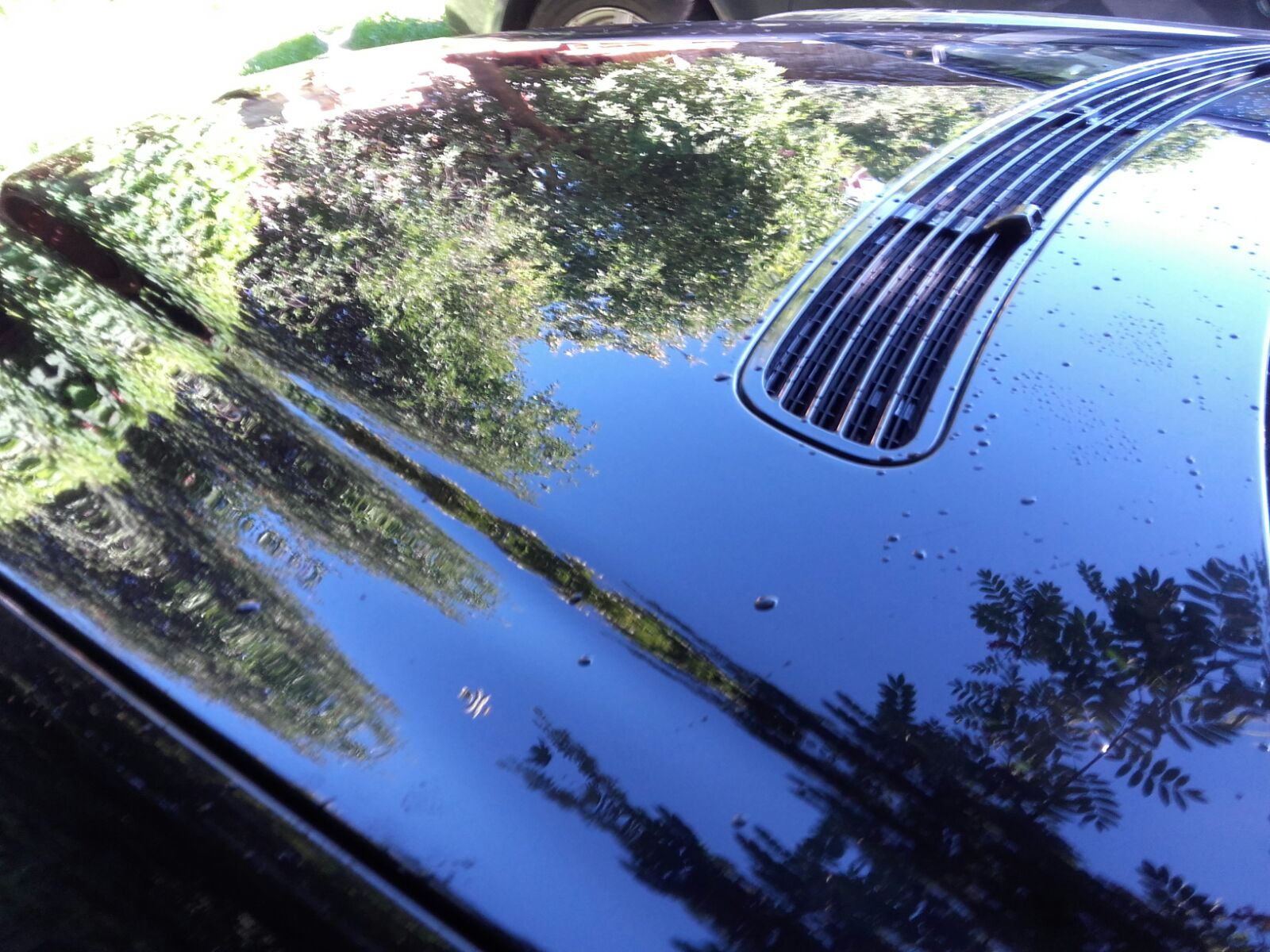

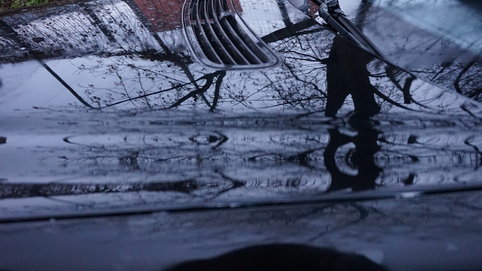

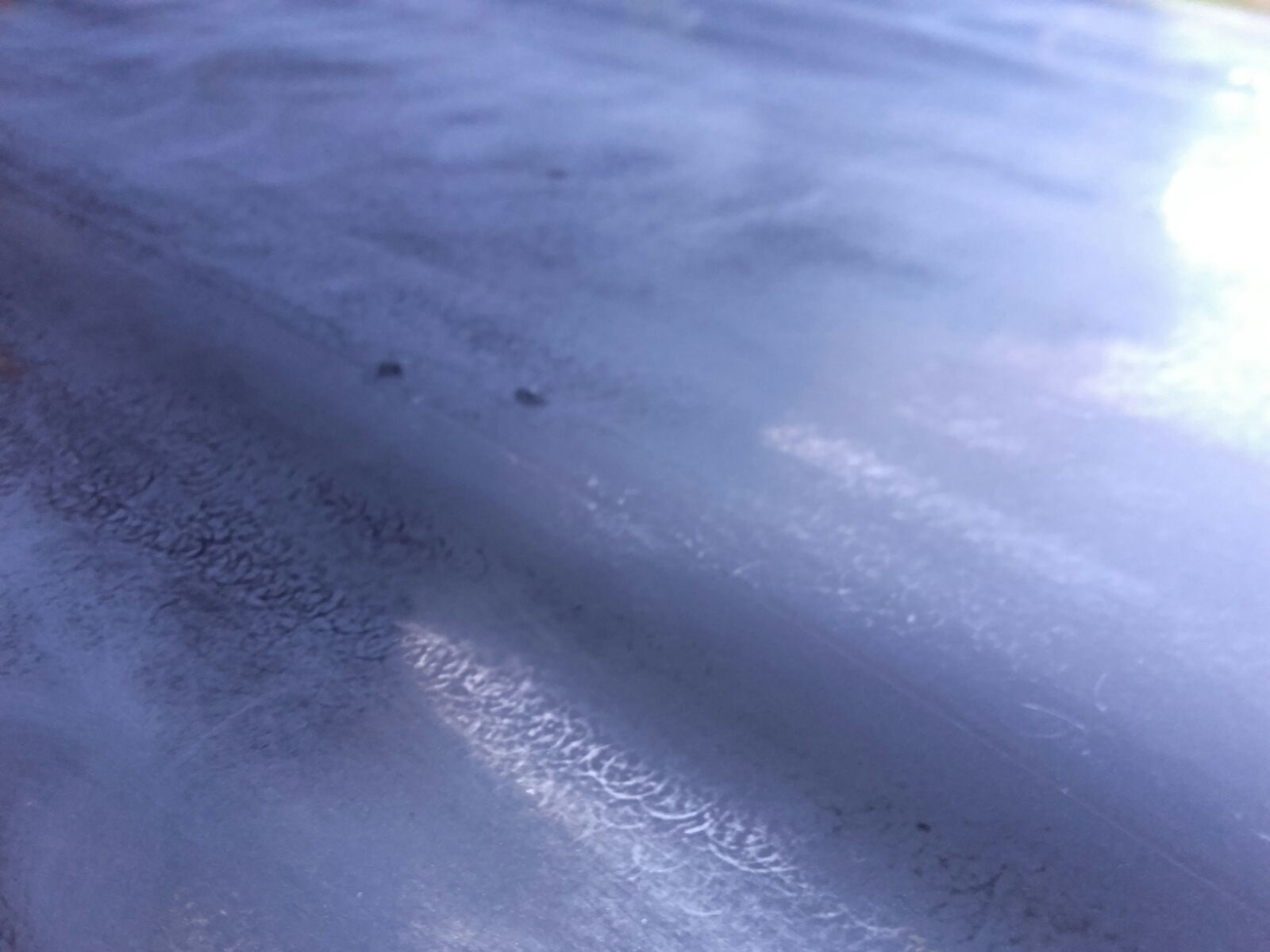

Друг подарил полировочную машинку на БД.
Дело было летом.
Потребовалось
2м водяной наждачки 1000 (Radex) ->~2eur
2м водяной наждачки 3000 (Radex) ->~2eur
0,4л полировочной пасты мелко зернистой (Radex) аналог 3M ->40eur\л
0,1л полировочной пасты анти-голограмма (Radex) аналог 3M -> 40eur\л
2 полировочный диска 115-тых ( мягкий и твёрдый параллон) фото нет но есть в видео полировка фар
6 раз мыл машину т.к. очень сложно отмыть эту жирную пасту. ~14eur

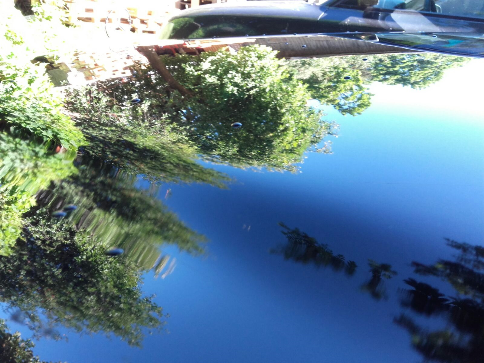

потратил примерно 6часов на все манипуляции, но шкурил в ручную а полировал машинкой. эффект просто изумительный =)
Комментарии 12

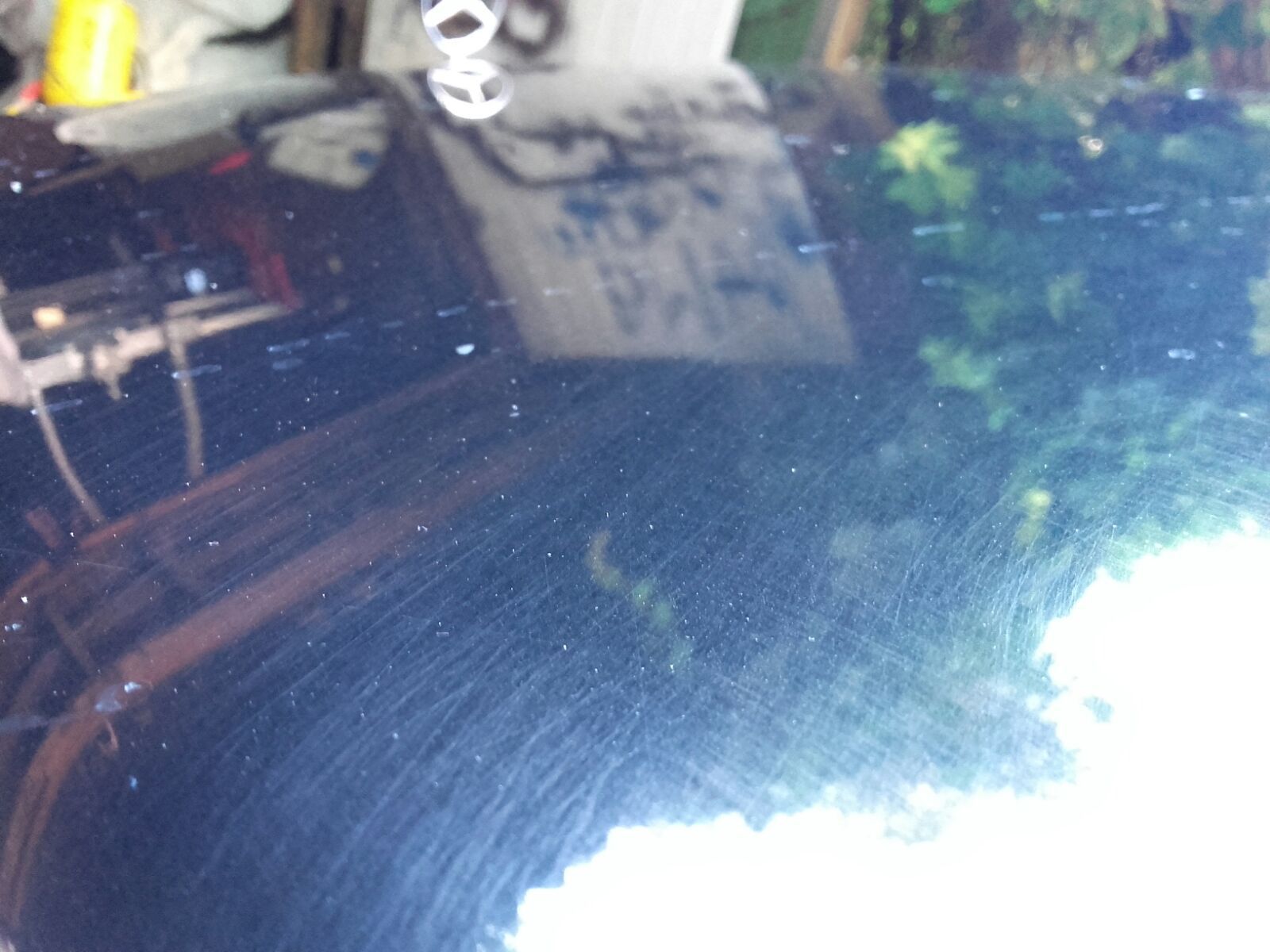

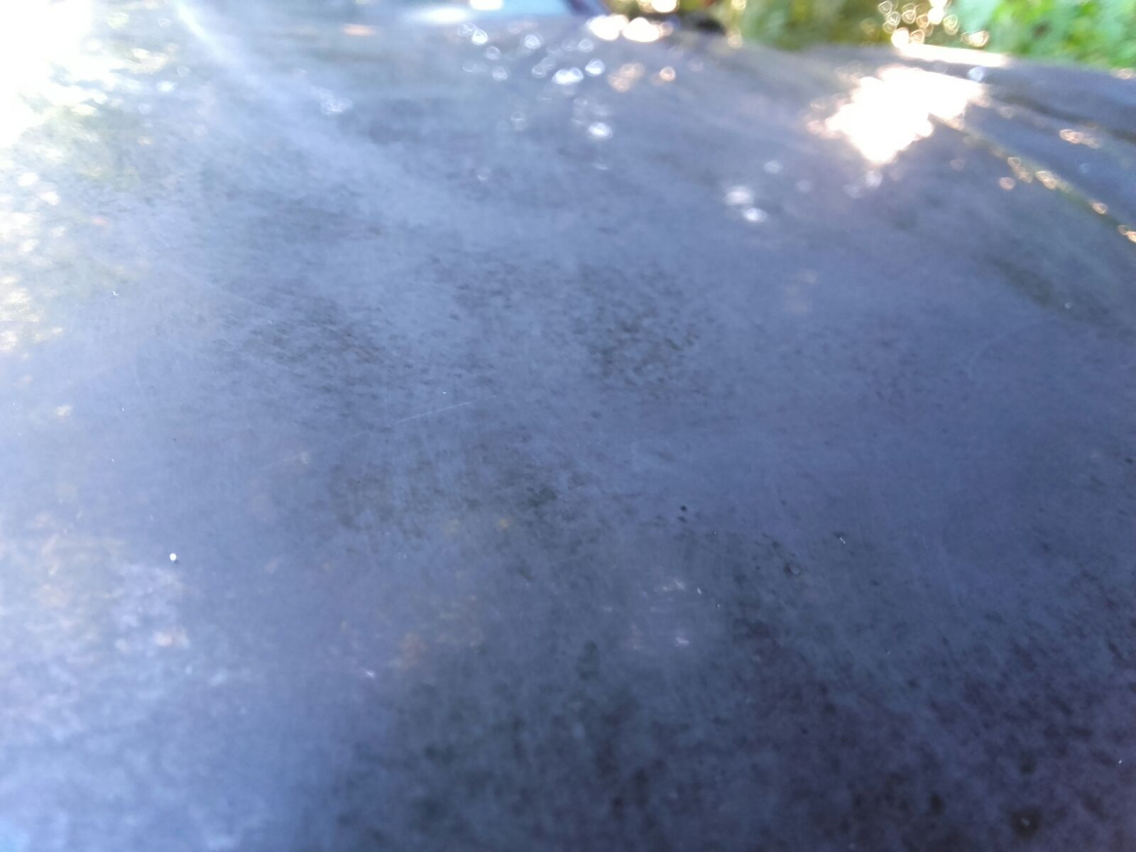

Жаль расстраивать, но напрасно вы так всю машину наждачкой прошли, слой лака сильно уменьшился, а то и вовсе в некоторых местах исчез, но это станет видно после того как силикон из нанесенной пасты вымоется с кузова. Лучше было начинать с простой полировки без наждачки. И пасты использовать без силикона.
Да есть не большие косяки… но не так страшно как вы писали в комментариях…
рука-лицо
если уж хотелось пошкурить то trizact 3000,6000 вполне сгодился) на эксцентрике понятно дело
