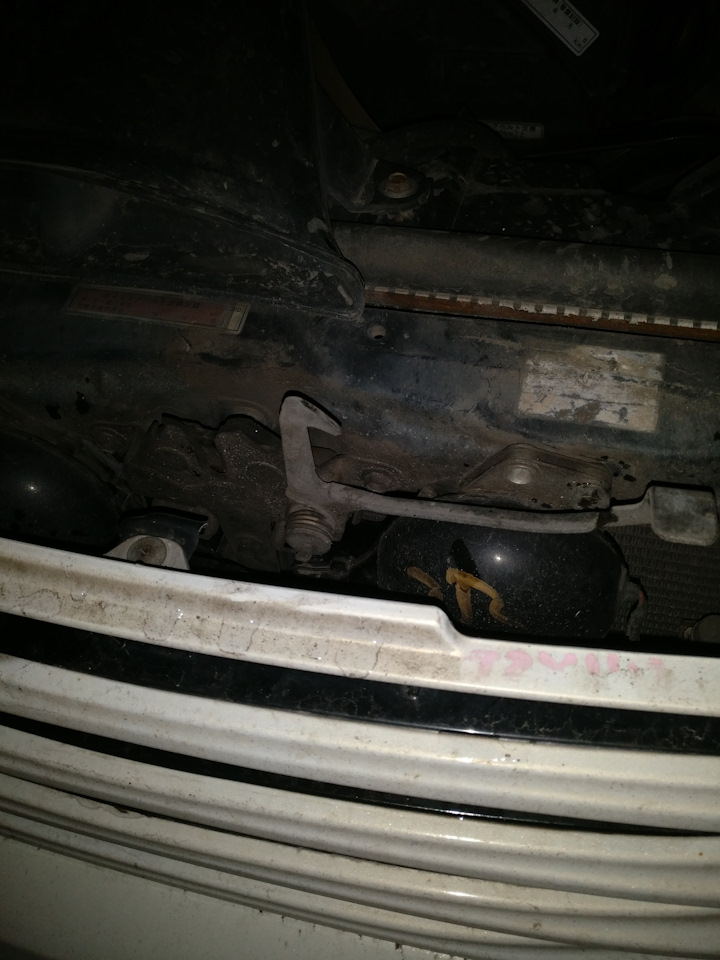

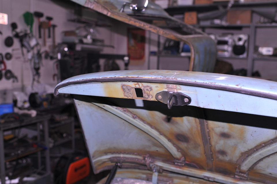

Как обещал вчера, сегодня занялся изготовлением и установкой дополнительного замка капота от случайного открывания основного замка. Поскольку купленный от какого-то ВАЗ не подошел, одним из решений было установка наружных «замков-защелок», они красивые, хромированные, но цена 50USD оттолкнула, да и не факт что они бы «вписались» в проект. За неимением ничего, было принято решение сделать свой замок простейшей конструкции, но надежный.

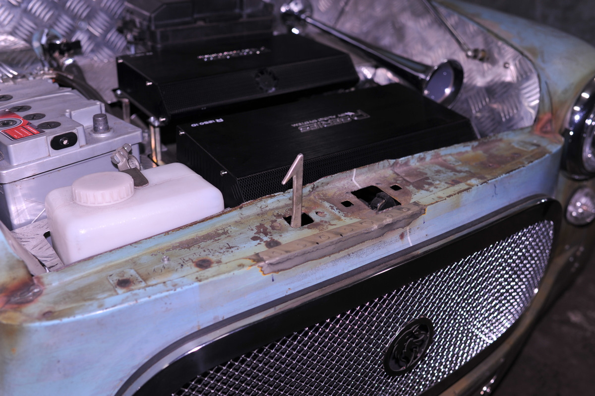

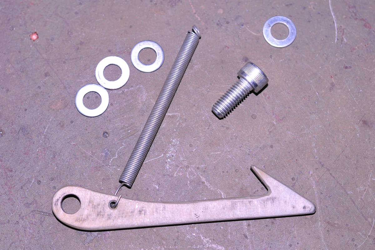

Приступаю, делаю заготовки, собственно основная это сам «крючок» в виде «единички», его изготовил из стали толщиной 4мм, пружинка, которая будет его фиксировать в рабочем положении и собственно крепеж — болт М8:

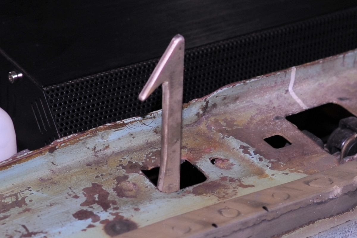

Крючок закрепил к трубному каркасу кузова, нарезав в трубе резьбу М8, собственно установил его подпружинив. Слева от «единицы», напротив бачка омывайки виден болтик М4, который фиксирует пружину с обратной стороны:
Приступаю в обратной стороне «крючка», в самом капоте уже было технологическое отверстие, оно наверное и выполняла аналогичную роль, я ее усилил по периметру квадратной заготовкой из 2мм металл для спокойствия:
Снимать видео не стал, поверьте работает как швейцарские часы. После открытия основного замка, капот приподнимается примерно на 30мм, а далее как в обычной машине рукой отодвигаешь язычок замка вправо и капот открывается. В общем получилось очень даже дешево, просто и практично, а самое главное безопасность повышена.

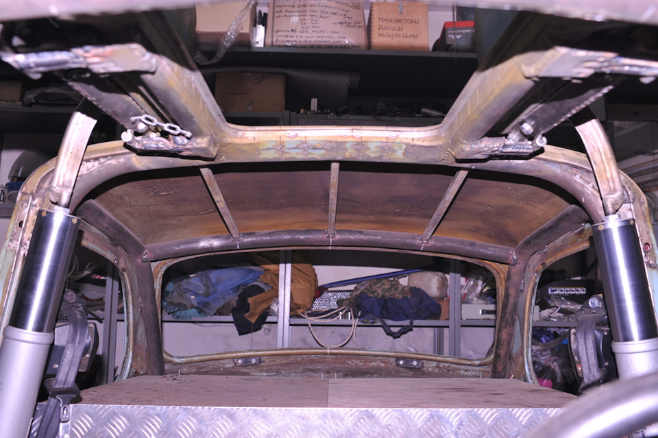

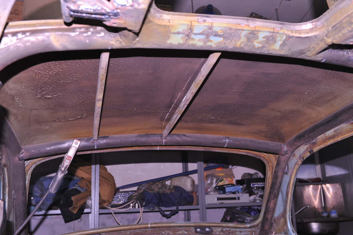

Приступаю к потолку. Суть в том, что сам потолок будет выполнен из листа ДВП толщиной 3,2мм, его Николай из Ростова-на-Дону мне обтянет его в стиль интерьера. Для надежного крепежа потолка решил установить дополнительные 3 направляющие из профиля 15х15х1мм. Кроме этого пространство между реальным потолком и кожаным мне будет нужно для качественной шумоизоляции. В потолок будет «дуть» не слабый саб-вуфер и потолок не должен резонировать. Железный потолок я проклею STP-шкой, а пространство между железным и «деревянно-кожанным» потолком заполню каменной ватой, которая не гидроскопична, и очень положительно влияет на звук:
Расстояние между напрявлюящими примерно 230мм, они параллельны между собой и мне будет легко разметить ДВП для крепежа. Кперить потолок буду пластиковыми одноразовыми клипсами, в направляйках будут насверлены соответствующие отверстия:

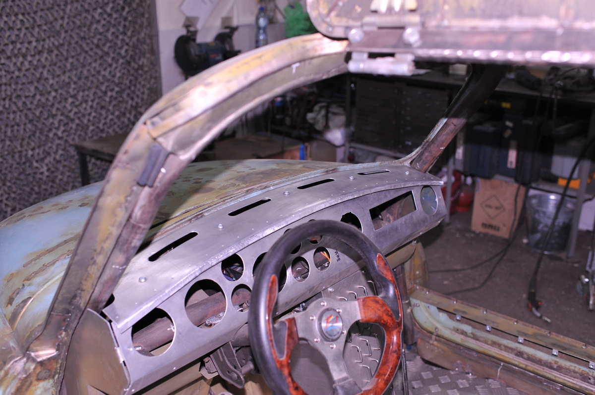

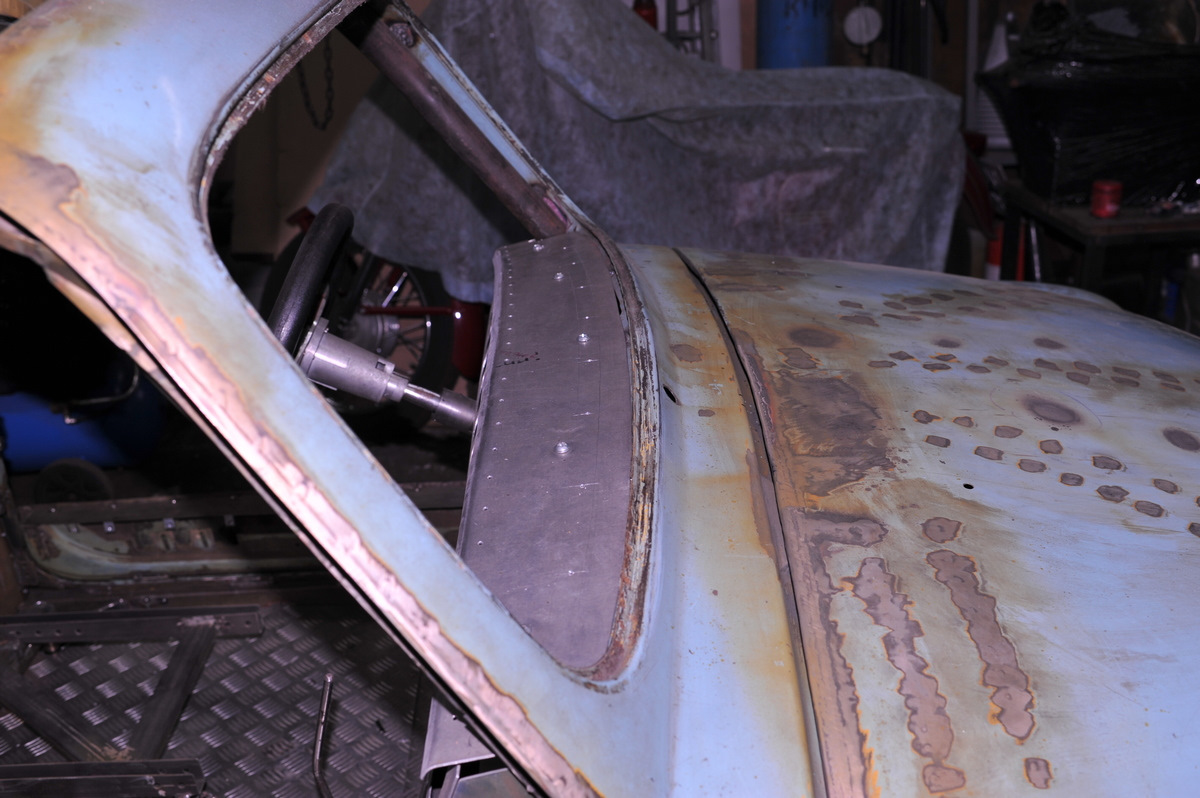

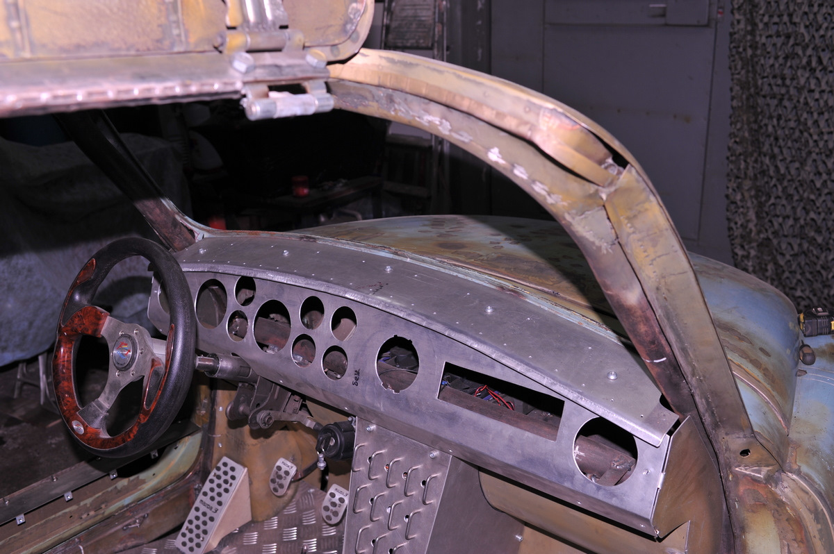

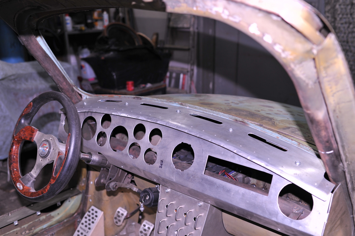

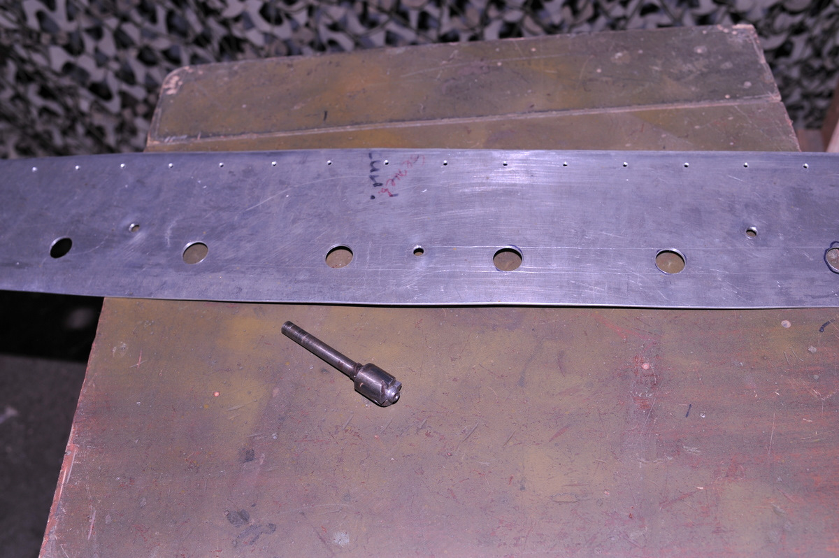

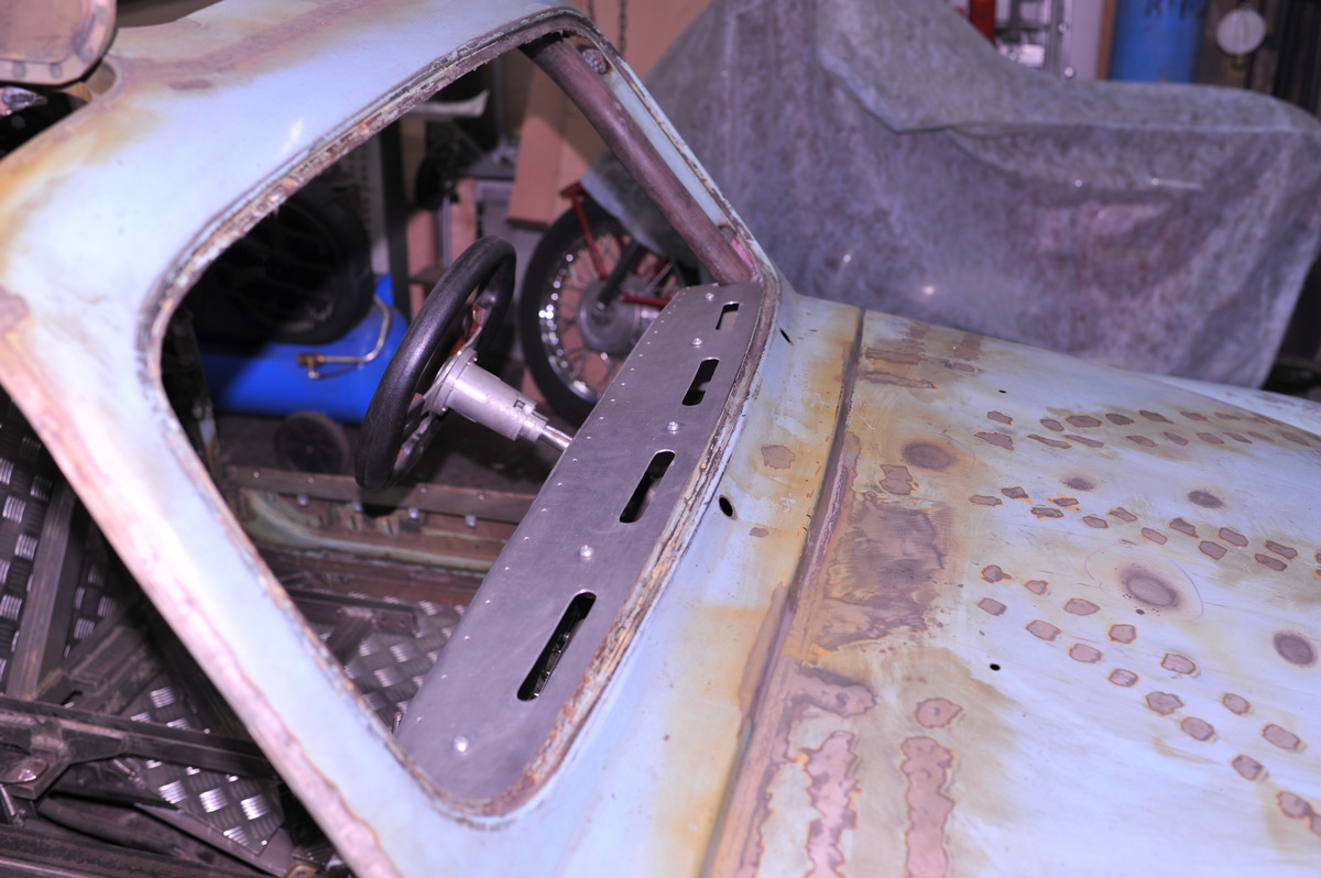

И еще сегодня успел сделать дефлекторы верхней панели для обогрева переднего стекла, хотя сомневаюсь что буду использовать «Волчонка» зимой, но тем не менее делаю. Сначала размечаю расположение, чтобы 4 отверстия были по одной дуге со стеклом. Если присмотреться видно две линии прочерченные штангель-циркулем на расстоянии 30 и 48мм от кромки лобового стекла. 48-30=18мм, просто у меня есть удобная фреза которой я и буду пользоваться.
Собственно вот эта фреза, она диаметром 18мм, а посередине направляющий вал диаметром 8мм. Сначала сверлюсь сверлом 8мм, а потом в том же станке рассверливаю эти отверстия до 18мм. Очень удобно, быстро, а самое главное – получаются очень ровные края отверстий, от обычного сверла такого эффекта не получить:
Дальше по отчерченным штангелем цапапинам соединяю по 2 полученных отверстия. Сначала хотел лобзиком, но подумал что это слишком медленно и не очень ровно, а поскольку рука не дрожит, решил пройтись болгаркой, так быстрее и ровнее. Естественно резы прошелся напильником и шкуркой. Панель на месте, вот фото с разных сторон:

По передней щели между капотом и передней панелью…
Да, я видел Ваши посты про это.
Но, через год эксплуатации эта щель "уйдет" — изменится. Необходимо обеспечить её эксплуатационную регулировку.
Вообще, что у Вас между кромкой капота и верхней панелью передка (той, откуда торчит страховочный крючок)? Воздух? Уплотнитель? Или, всё же, будут регулируемые буфера?
Между капотом и верхней панелью кузова я писал ранее резиновый пористый уплотнитель толщиной 5мм марки 3М. И мне не понятно, с какой радости эта щель будет куда-то «уходить». Я отнюдь не новичок и с процессами физики знаком не по наслышке ) никакой эксплуатационной регулировки не будет, хотя она останется доступной в любое время различными способами, которые мне не потребуются.
Пористый… Будет собирать воду…
Ну да ладно…
Спасибо за ответы, успехов Вам!
Спасибо! Рад за конструктивную беседу! Буду рад ее продолжению, а также профессиональным советам.
Страховочный крючок в таком виде получился весьма травмоопасным. Возможно, есть смысл сделать его не плоским, но "толстым" (хотя бы 10-15 мм толщиной). Нет?
Посмотрите на штатные доп замки других моделей авто и их конфигурации, плюс минус одно и тоже, я же не марс лететь собираюсь, хотя бы не отказался )
На других автомобилях нет страховочного крючка, торчащего "в пузо". Обычно они на капоте и "уходят" вверх при открытом капоте. У Вас — не так.
Согласен, он у меня повернут обратно, но так мне было проще сделать. Хотя это не совсем верно, я мог поставить как у всех и специально представил себе ситуацию, вот вожусь я в подкапотном пространтсве и поднимаю голову автоматом и получаю удар по затылку крючком ))) поэтому особо не думая сделал реализацию крючка снизу )
По капоту/замку не понял две вещи:
1. Как центруется замок капота (капот) относительно кузова? (В целях обеспечения неизменного положения капота относительно кузова в горизонтальной плоскости).
2. Чем обеспечивается эксплуатационная регулировка положения капота относительно кузова (по передней щели). (Имею в виду регулируемые буфера и т.п.)
Немного замысловато, но попробую ответить, если правильно понял.
1. Если по основному замку капота, то регулировками петель капота, но я их выставил как мне надо (по передней плоскости капота и кузова) и зафиксировал саморезами. Если по доп. замку капота, то он там «гуляет» из-за закрывания капота по радиусу, и ему не важно в какой стороне прорези он находится, все равно поймает капот в случае внезапного открытия.
2. В принципе ответил в первом ответе, регулируемые петли, из-за которых чтобы выставить ровно по передку мне пришлось резать капот (увеличивать его по правой стороне, это есть в 2-3 постах ниже).
При движении автомобиля кузов и его детали испытывают "крутильные" нагрузки. Вследствие чего капот будет "ерзать" в горизонтальной плоскости относительно кузова. Последствия:
1. Натиры на деталях).
2. Негарантированная работа страховочного крючка.
Для исключения этого применяют устройства центрирования (или в замке, типа "центральный конус"), или по бокам (типа конусные боковые упоры).
Я не увидел у Вас ничего такого. Потому и спросил…
В данном проекте с жестким каркасом «крутильных» нагрузок не ожидается )
Ошибаетесь…
Поверьте инженеру-испытателю автомобильной промышленности с 35-летним опытом.
Возможно, такого опыта у меня нет (
А почему потолок из ДВП, а не из пластика?
Не знаю, мой мастер по интерьеру посоветовал так, двп будет обработана специями от гниения. Да и удобнее мне с деревом, даже проще чем с металлом )
Предпочитаю для подобных панелей листовой вспененный пвх. Легче намного, не гниёт совсем и обрабатывается на ура…
Даже ничего не знаю про данный материал, надо будет посмотреть. А как у него насчет жесткости по сравнению с двп?
Поверхностная у вспененного чуть мягче, монолитный жёсче, но он тяжелее и обрабатывается хуже.
Структурная сопоставима…
Спасибо, обязательно обращу внимание на данный материал, согласен что двп это прошлый век, кстати неплохой век )
С этим не поспоришь 😎
Безусловно, я восхищаюсь вашим проектом и слежу за происходящим, но каменная вата на потолок в качестве шумки это отстой. Сейчас на рынке тааакой выбор материалов, специально разработанных для авто причем на любой кошелек, но я думаю вы об этом и так знаете. Я чуть в недоумении, почему вы выбрали именно вату, она ведь не расчитана на вибрацию и динамику, это статичный материал никто его не испытывал в этих условиях, гидроскопичность это только один параметр, а если при вибрациях она будет сыпаться и от изменний температуры разлагаться или крошиться. Помоему идея не очень.
А Вы ее видели в живую, у меня 2 мешка по 20 кг лежит, она не сыпется и не загрязняет пылью воздух, а на форумах по автозвуку это идеальное решение. Не крошится, это не объяснить, для этого ее надо «пощупать» ). Кроме каменной ваты я писал что будет стп-шка и слой 10мм шумоизола, места хватит всем ) этот вопрос я изучил и знаю что делать )
Видел и не только. Строюсь.
По поводу ровного отверстия большого диметра — попробуйте ступенчатые свёрла, удивитесь :)
Видел на Али такие сверла, обязательно возьму, но в данном случае мне нужно было 8 абсолютно одинаковых отверстий )
Не понял? Они же не одноразовые.
Я про одноразовость не говорил) просто если им перенажать, то диаметр улетит )

У меня без дополнительного рычага, достаточно просто и легко открывается нажав на сам крючок )
