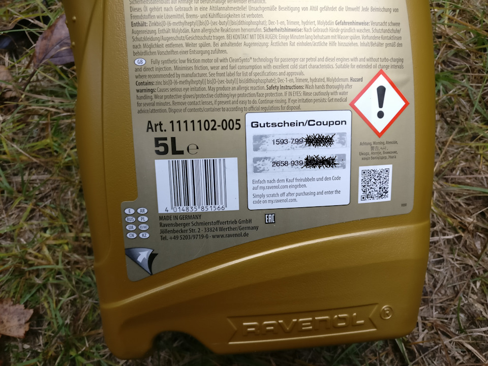

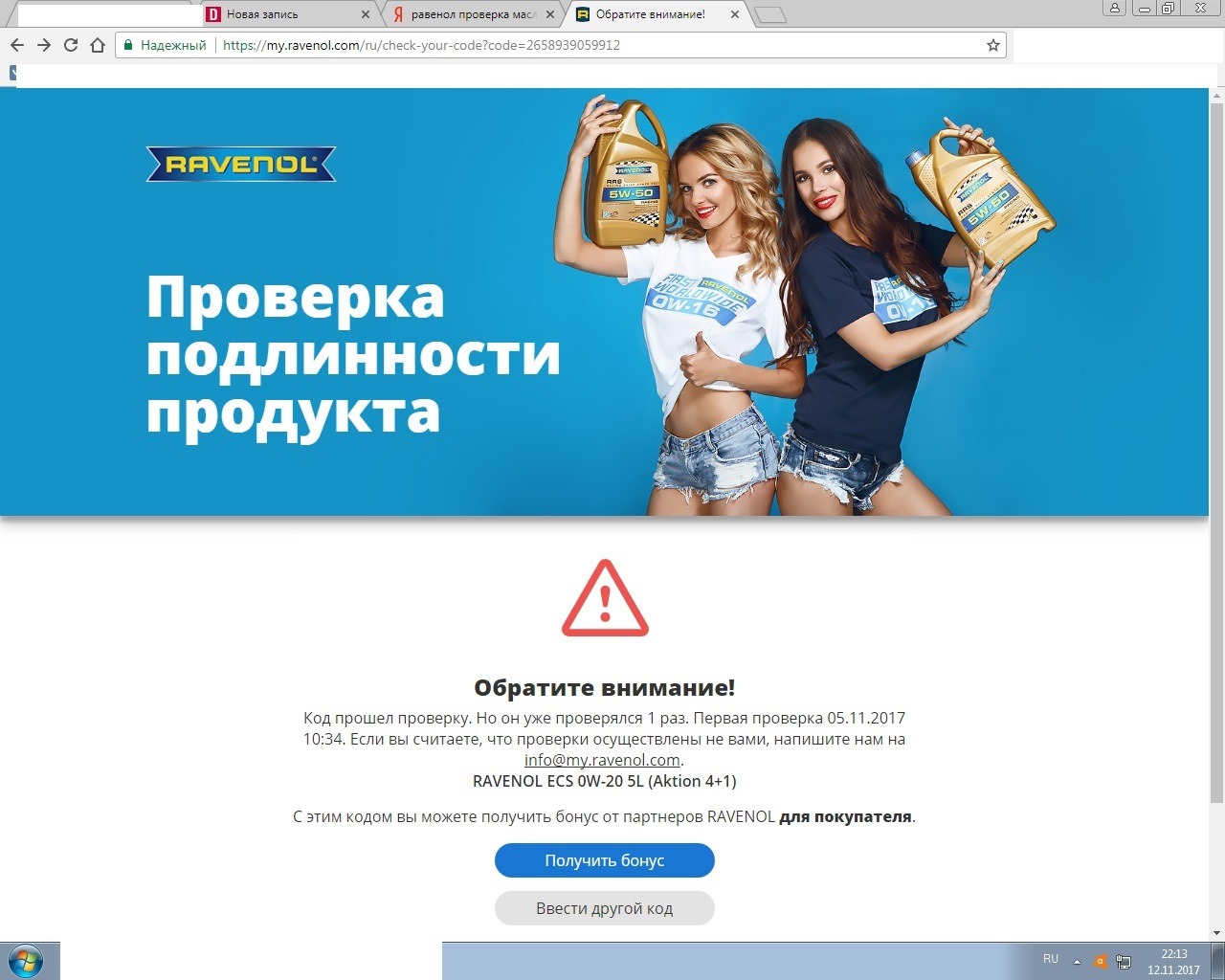

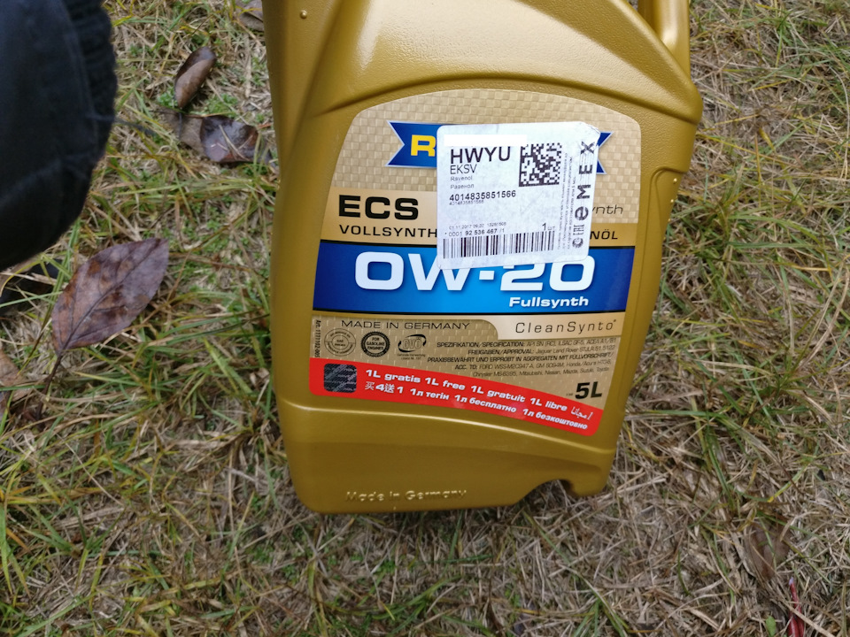

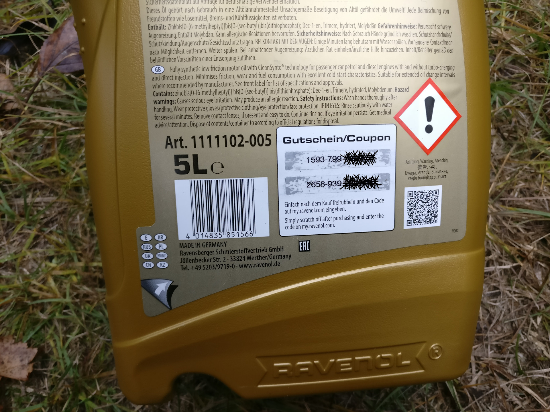

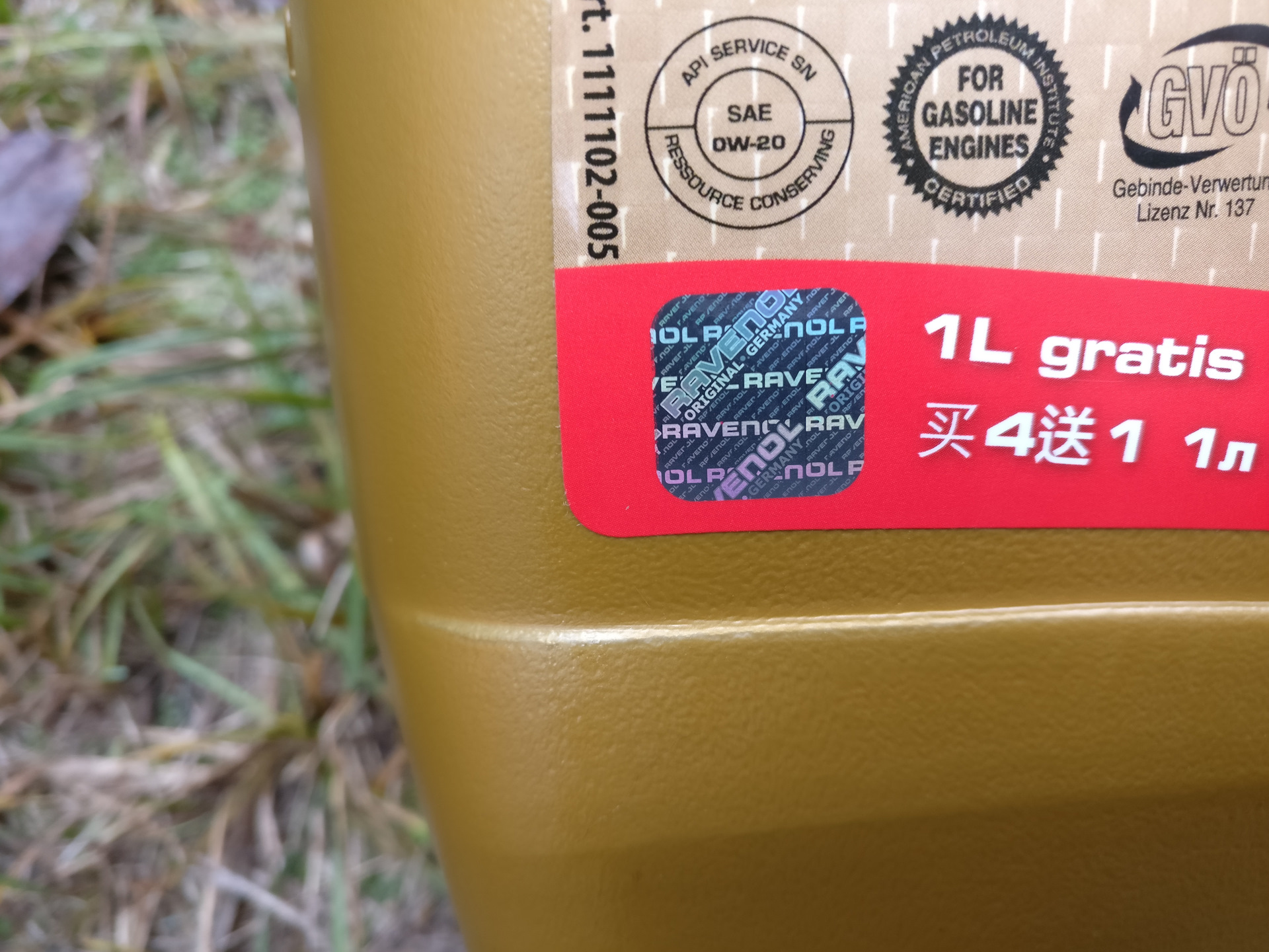

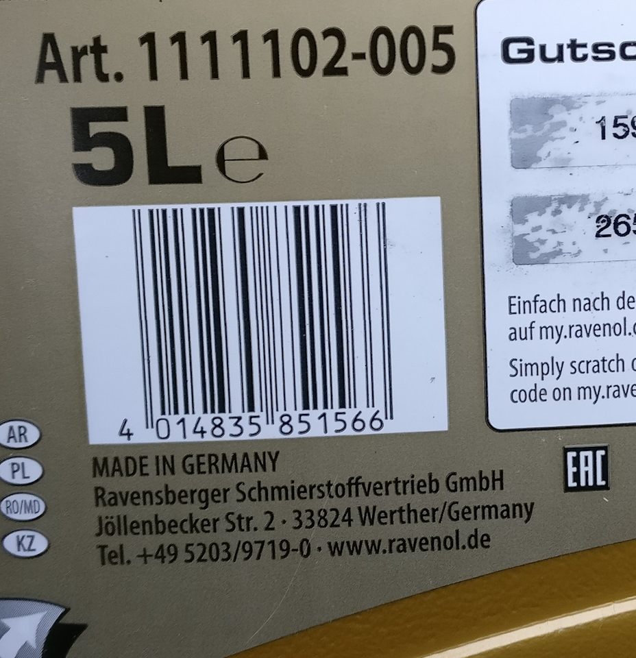

и самое главное это уверенность в том что за свои деньги я получаю настоящее подлинное масло, а не левую жижу в банке( от чего не застрахованы другие масла) подделки сплошь и рядом. В новостях регулярно накрывают подпольные заводы где клепают канистры и этикетки популярных брендов и льют внутрь самое дешевое г…
у Равенола несколько степеней защиты от подделок

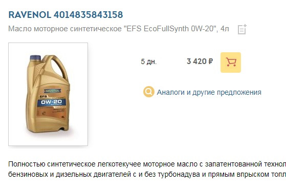

На мое удивление 4х литровая канистра по цене выходит так же как и тойотовская 4х литровая

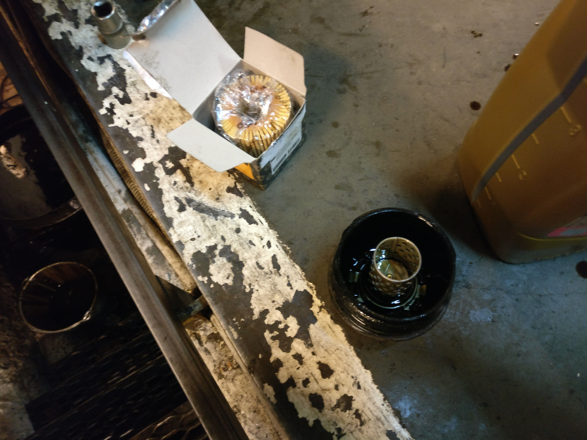

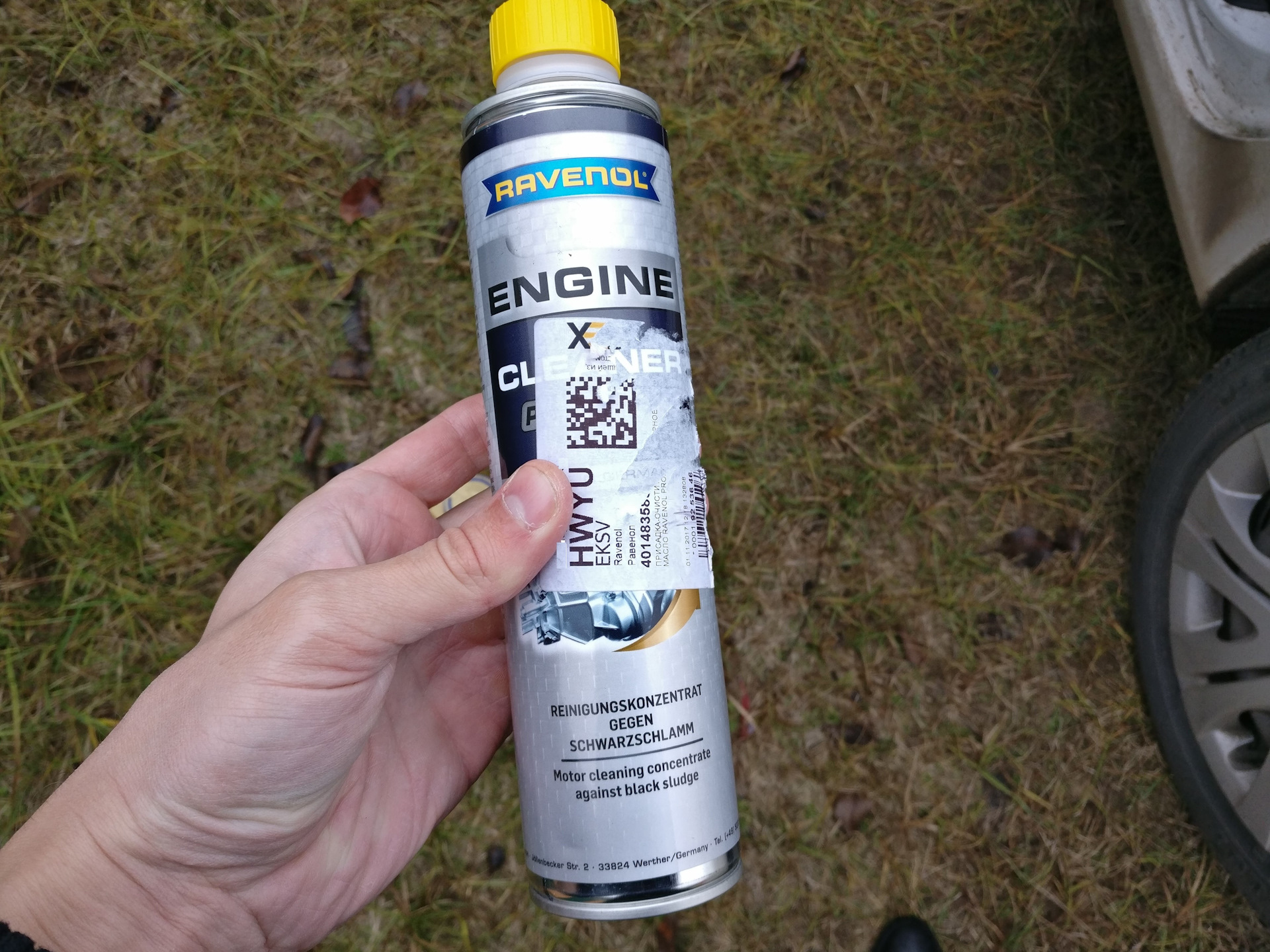

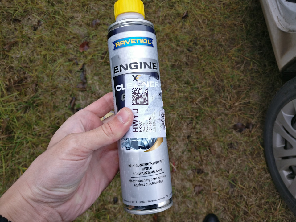

еще докупил промывку на всякий случай, потом конечно не планирую промывать при замене равенола на равенол. промывка 980 р так же на емексе.

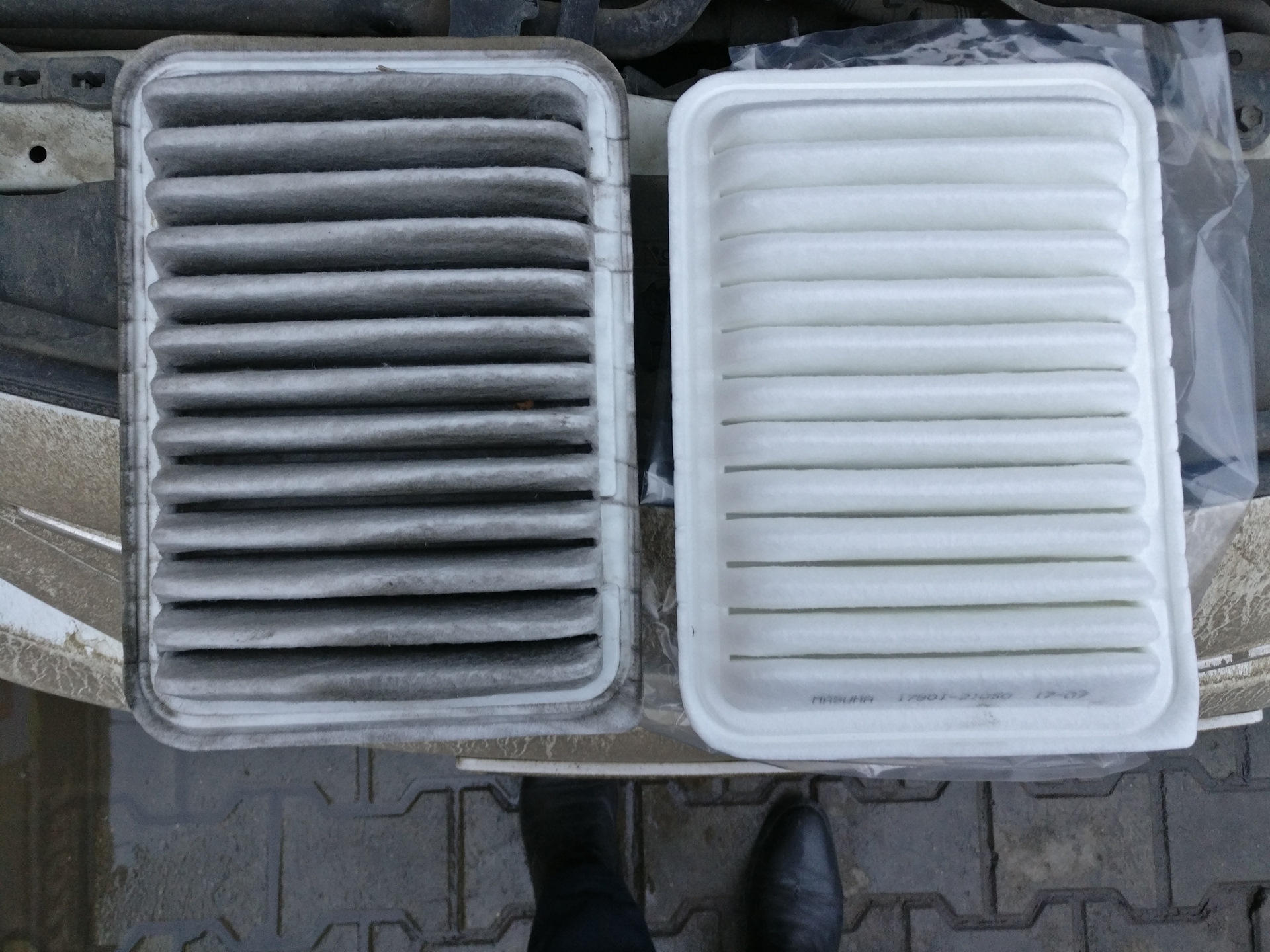

Ну фильтра разумеется тоже поменял масляный взял Dextrim DX30086H как и прошлый раз, салонyый — угольный Filtron K 1210 A, а вот воздушный на этот раз Masuma MFA1136 и по сравнению с моим старым он в 2 раза плотнее и тяжелее, а следовательно фильтровать должен лучше

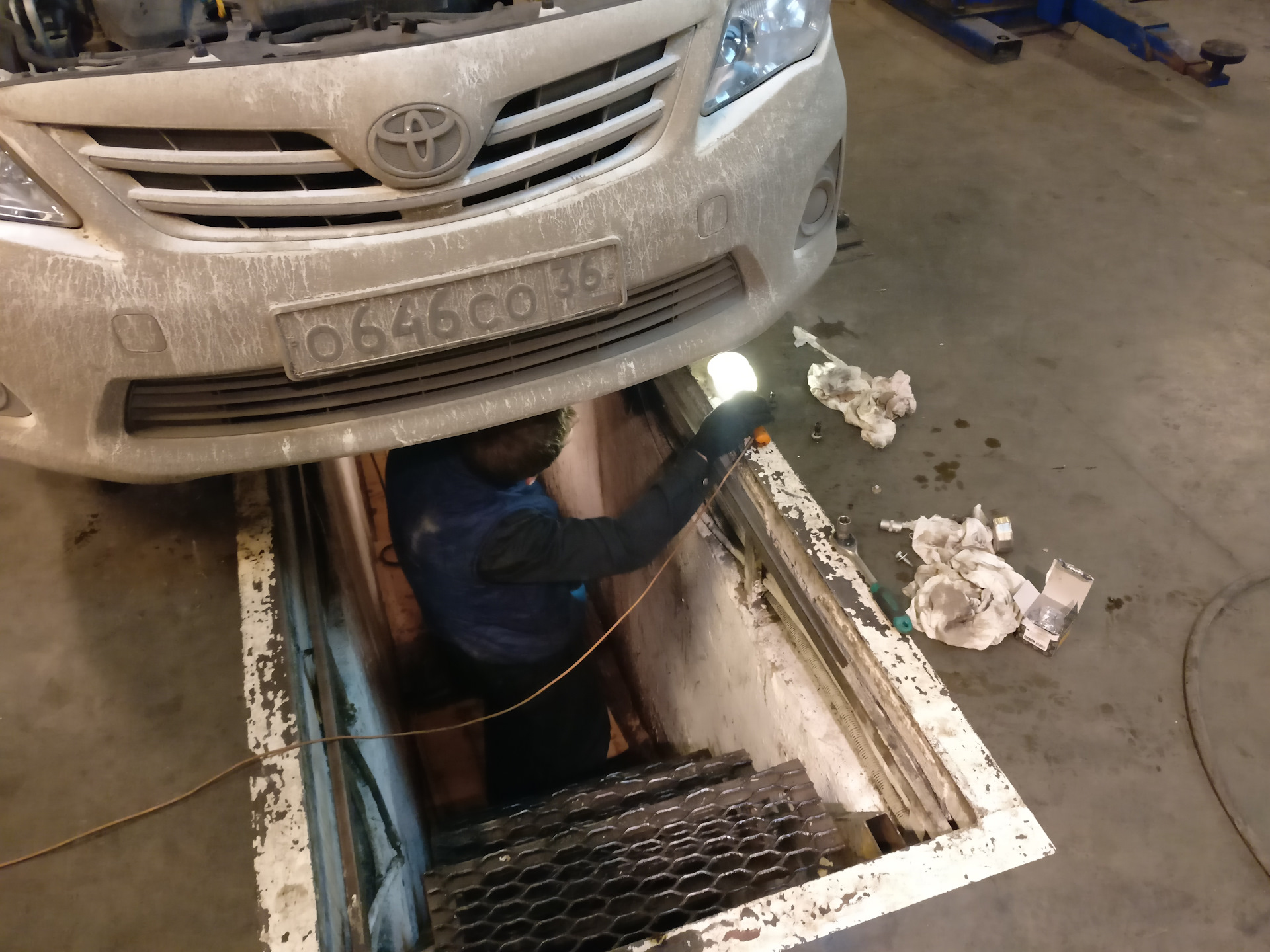

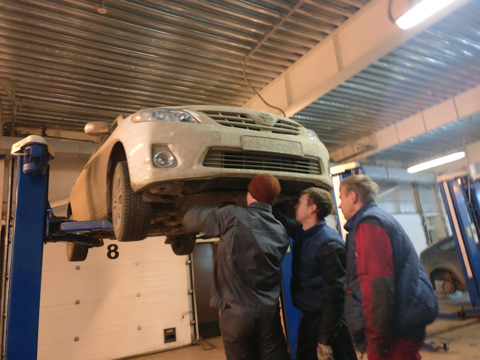

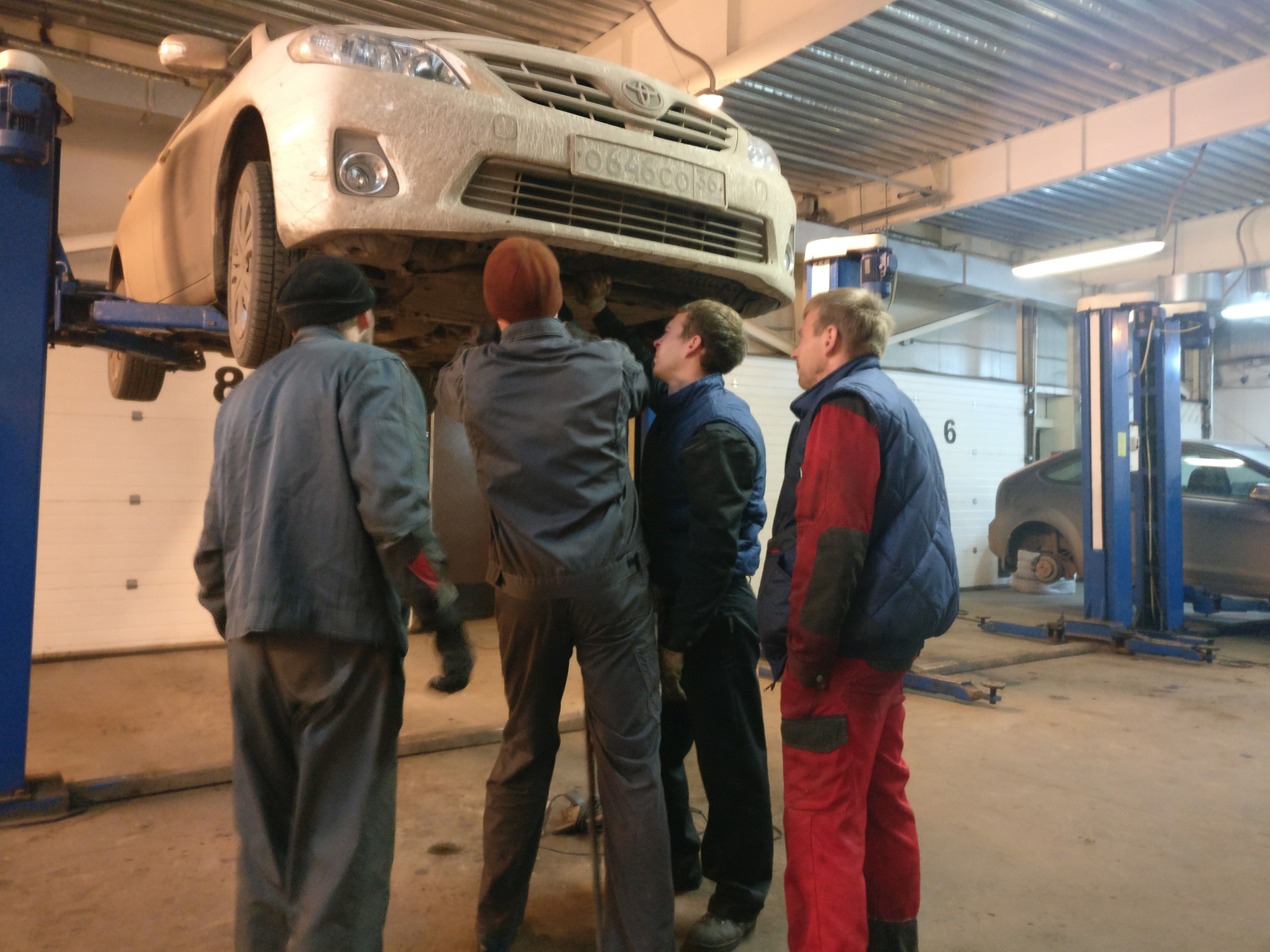

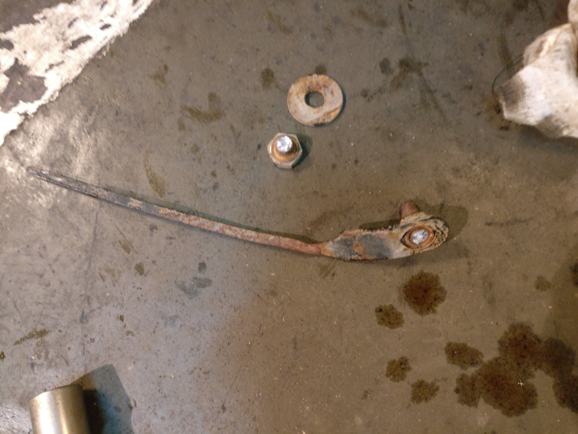

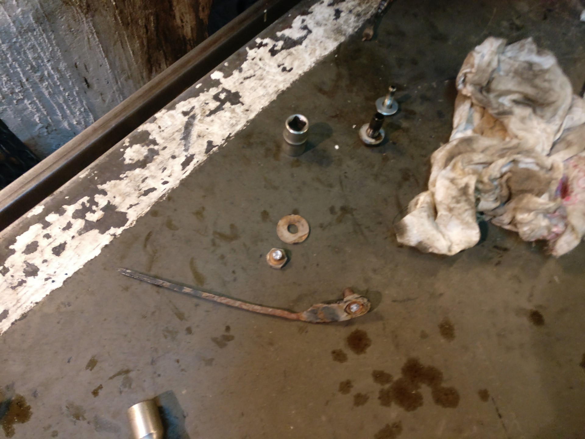

А теперь не МНОГО БУКВ как получилось что замена масла у меня длилась 4 часа да еще и геморроя на два дня . Масло менял в автосервисе шинторга. так как самому нет желания ползать под машиной в грязи и в этот раз я уж точно правильно сделал что сам туда не полез. Короче дело было так…

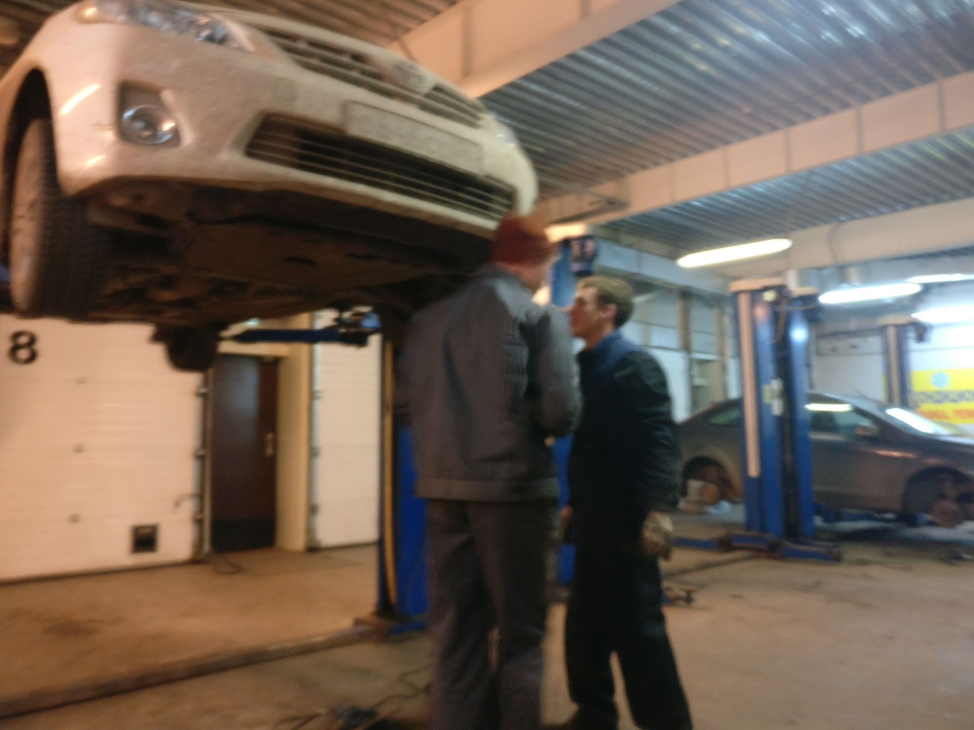

масло на королле сливается с поддона через пробку, фильтр тоде откручивается снизу, но сначала нужно снять защиту поддона. Вот тут то и был косячина. 4 болта 2 из которых вышли хорошо, а 2 других, которые еще и в закладные гайки закручиваются закипели намертво, и один из болтов мастер сломал.
Сломанная гайка похоже не тойотовская и это похоже был подарок, или проделки предыдущего мастера который менял масло на ТО 70 (помнится он там тоже долго ковырялся. Жаль только что он перед затягиванием болты не смазал маслом или литолом, или хоть отработкой…в итоге за 5 месяцев болты закисли так что сломаться проще чем открутиться. И так 2 гайки открутились, одна сломалась и одна не пошла вообще, отодвинув поддон в сторону на оси в виде оставшегося болта, масло он мне слил и фильтр поменял, потом пошла снова череда неудач у этого мастера. Пытаясь открутить оставшуюсь гайку он опрокинул на себя поддон с отработкой которую только что слил с машины… жесть. вся яма в масле сам он вроде не сильно запачкался. Но теперь то нужно как то назад поставить защиту. 2 задних болта как по маслу снова встали на свое место а вот с закладными гайками пришлось снова воевать.
Я уже весь сервис от скуки обошел, я уже не говорю как там живая очередь на замену масла косилась на меня, прошло 2 часа толку ноль. Мастеру уже не хватало света и он взялся чинить сломанный светильник, еще тут ему не повезло

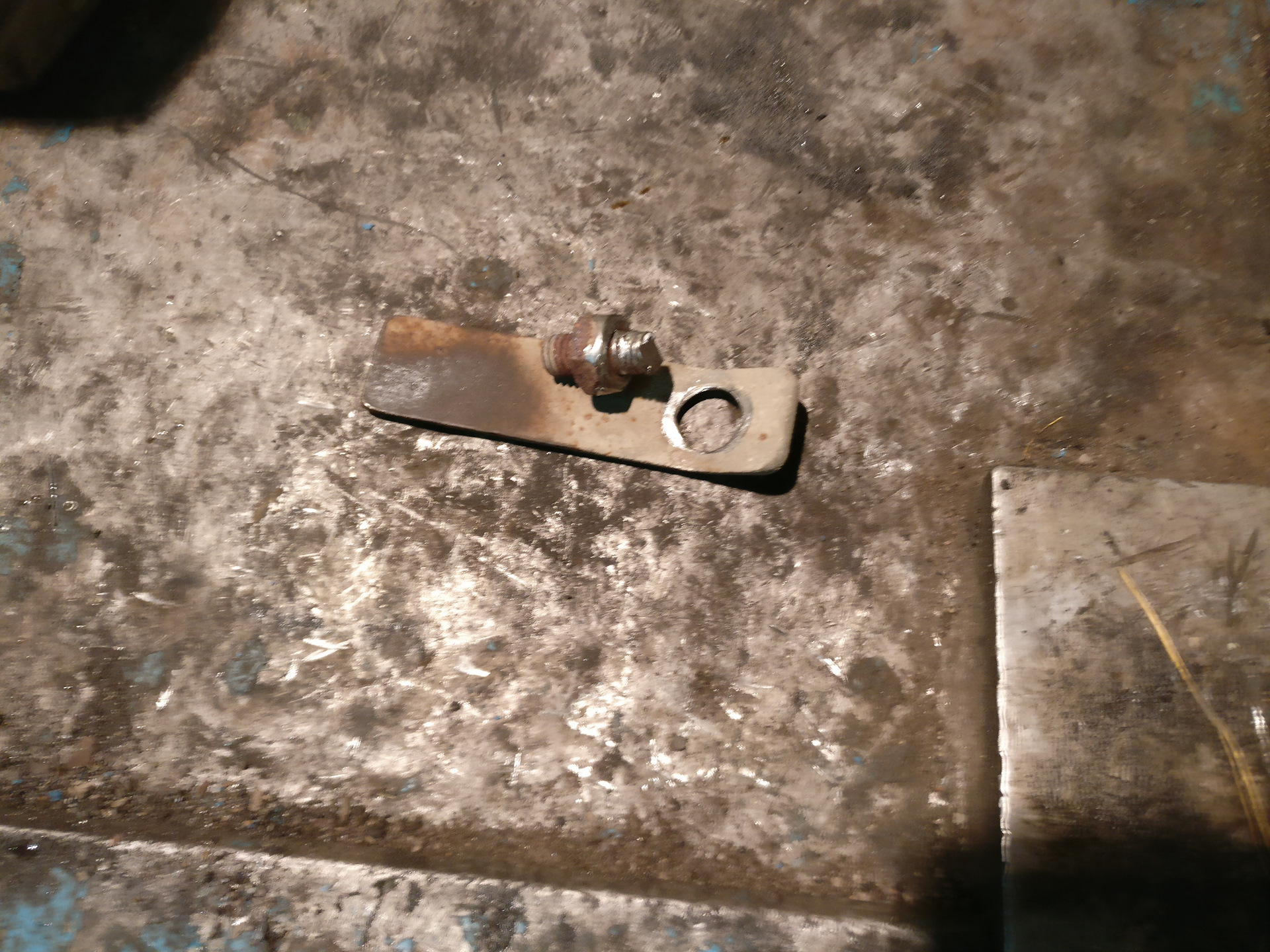

И так что имеем: защита держится на 2х задних болтах уверенно, сперид один болт на половину откручен, а второго вообще нет. Он нашел какую то гайку закладную в сервисе, но на ней сорвана резьба, дал ее мне как пример, говорит мол ищи такие же 2 штуки на замену этим и чуть длиннее нужно. Сам же взялся вытаскивать облом из строй закладной, спустя кучу времени высверлил кое как тот кусок, и закинув ее на свое место вкрутил какой то б\ушный болт в нее, и тоже на половину, так как резьба на ней уже не та. Говорит завтра приезжай с новыми закладными и эти срежем и поменяем, а что бы защита по дороге не громыхала на полузатянутых болтах, напихал под нее резинок разных.

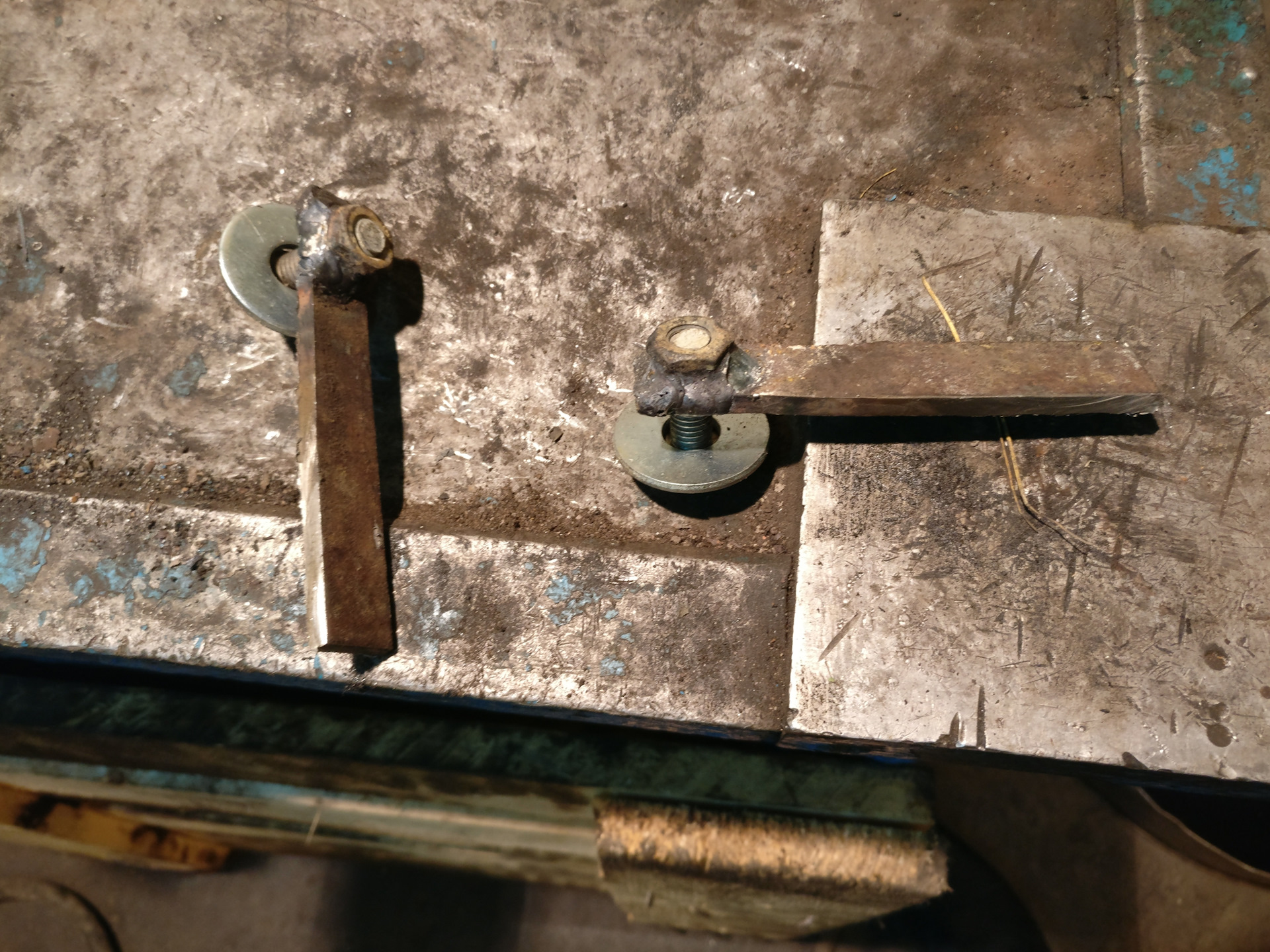

Я хз где взять такие закладные, пошел к товарищу и вместе с ним сделали сами новые, вырезали из метала пластины просверлили их, купил болты и гайки, приварили гайки, и получилось то что нужно. Пригнал снова в шинторг, меня там уже узнают) ну выстояв очередь взялся тот же мастер мне срезать болты.

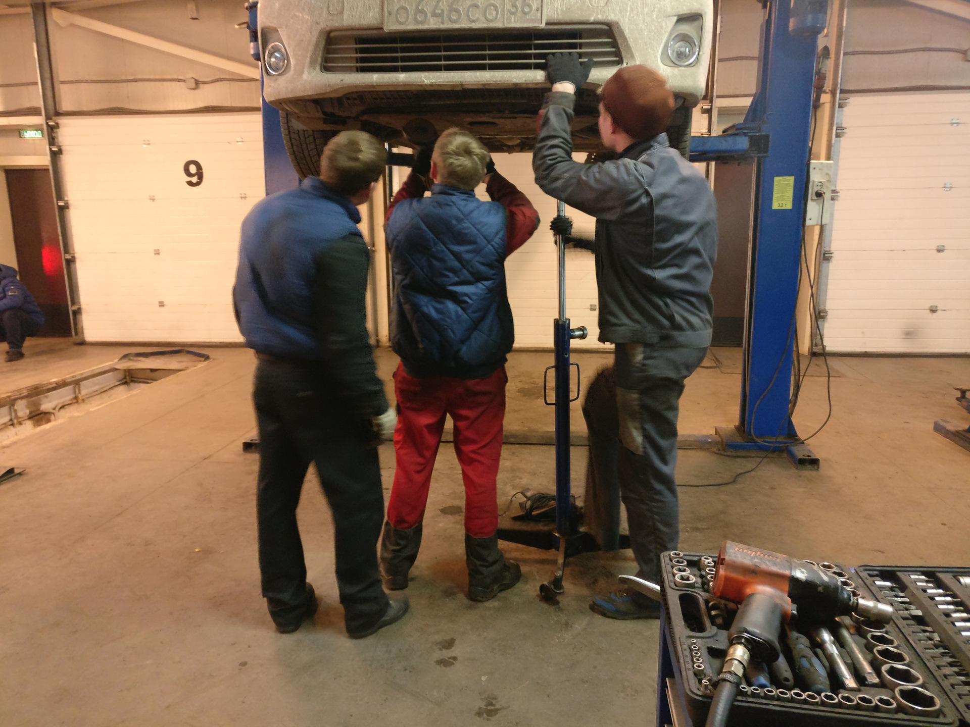

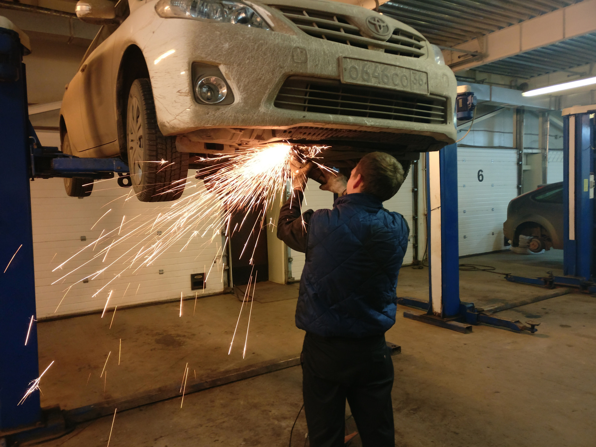

Тут снова все пошло криво, 2 часа мне пилили эти болты, били их отбойником и чем только не пытались сорвать, пока в край их не изрезали, только когда от них ни чего не осталось: они и поддались.
ни чего кроме 1,5 часа резки болгаркой не помогло, но все же срезали эти злые болты.
Как только старые закладные вытащили, дело по живее пошло. Новые самодельные закладные были очень удобными и на них ушло минута, может 2 и все! Защита на месте, нервы не к черту.

Когда снимают защиту даю им медный спрей для тормозной системы чтобы перед тем как закрутить набрызгали на резьбу! Поэтому всегда откручивается на ура!
В этот раз литолом намазали
КОШМАР КАКОЙ… БЕДНАЯ МАШИНА…
Для того, Чтобы "болты в закладных гайках не закипели намертво" меняешь их на нержавейку и все)))) либо смазывать надо нормальной смазкой)))
ну да бывает такой гемор, новые болты помазали, посмотрим как в этот раз открутятся)) жду когда масло приедет по заказу, и на ТО) вот думаю к тем же мастерам заехать))))
Я сразу меняю болты на нержавеющие (при первоначальной установке защиты), т.к. защиту приходится снимать при каждой смене масла — и никаких проблем.
в смысле? при каждой смене масла болты меняешь?
Один раз поставь нержавеющие и забудь про проблемы.
ну вот сейчас и стоят оцинкованые )) посмотрим на сколько хватит их)
Ну-ну)))) эксперимент!
Стоит защита, которую первый владелец у дилера ставил, все без проблем снимается и ставится на раз-два. Сам когда менял первый раз, откручивал ради интереса, хотя отверстия есть.
почему на штрихе стоит 4 (россия) к примеру G-energy если оно итальянское(розлив) то стоит 8 ну и если российское то 4.объясните пожалуйста кто знает что бы это значило?
не знаю, я по штрихкодам не читаю

Уровень защиты RAVENOL от подделок не может не радовать.
ну да я поэтому и решил перейти. После прошлого ТО мне товарищ на дравйе засыпал вопросами про банку тойотовского масло, где какие штрих коды, каким цветом буквы и прочие какие то мелочные детали которые могут свидетельствовать о подделки и при чем оно все меняется из года в год. А тут шикарно сделали)

Пропили болгаркой тех. Отверстие в защите для слива. И больше не придётся откручивать защиту.
Эта защита не штатная.
Медью лучше не смазывать ещё быстрее прикипит.

вот фото моей канистры
На коробках с дисками тоже так. А провели в Китае. Я без личного просто хочется понять, что на самом деле.
ну тут уж наверняка не узнаешь

Резьбу всегда металлической щеткой, потом медной смазки для колодок. Но не панацея, не всегда гладко выходят. Закладные у меня из дюральки похоже, не ржавеют
родная закладная сломалась вон тоже, предпоследнее фото. тут так неподгадаешь
fizmat911
Я мажу каждый раз смазкой шруз по жирней и все откручивается на ура

мастера конечно не при чем. У меня вот самодельные закладные смазали маслом, думаю походят
Мне кажется нужно что то типа кровельных саморезов, чтобы прокладка была и чехол для болтов, чтобы не окислялось и не ржавело, ну и ты прав смазка!я жену в последний раз отправил к другу в сервис, сам работал, наслушался потом от него и его работника😁
Да саморезы не надёжно думаю. Лучше мовиля туда залить и смазать резьбу, и каждый раз быть начеку
Не я имел ввиду, наподобие того как кровельный саморез устроен, под болт прокладку, а на болт колпачек резиновый
Аа ну да так можно тоже да. Я для самостоятельной закладной и гайки и болты взял оцинкованные, тоже плюсом будет
