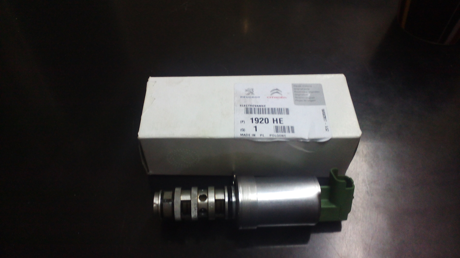

Запчасти на фото: 1920HE
На пробеге 110000 было принято решение поменять клапана. Один клапан сопливил. Менять не сложно за исключением снятия впускного коллектора — там сзади две шпильки зажимные(длины рук не хватало:( Заодно и коллектор покрасил в цвет авто. Цена 6.500 за шт. нашел на ZZap. Как следствие — мягче заводится, меньше рокота. P.S. проблему фазиков это не решило, будем менять попозже. Старые клапана могу отдать, вроде их чистят или промывают как то.
